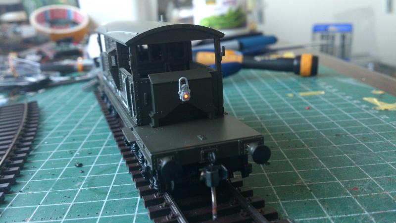

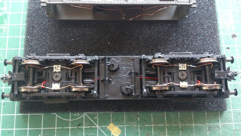

De Queen Mary met sluitverlichting, beide kanten zijn voorzien van een lantaarn.

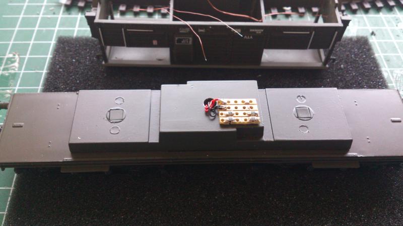

De binnenzijde, voorzien van een printje met weerstanden, 3k3 voor de led.
Een extra 1k1 voor de U+ totaal 4k4 voor de ledjes, dan branden ze niet zo fel.
Het onderstel, voorzien van slepers op alle wielen, goede stroomafname

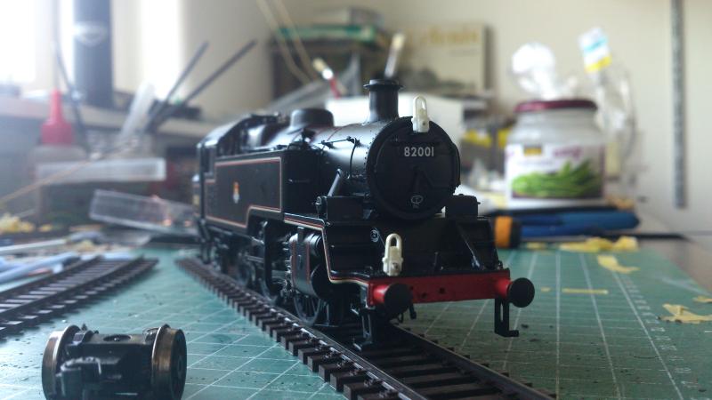

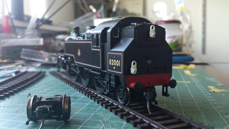

De 3MT, voorzien van 2 lantaarns aan de voorzijde, en 2 aan de achterzijde.
Het voorste loopstel ligt er onderweg omdat deze net niet vrijkomt van de beide
opstaptrede's. Ik heb hiervoor de ophanging iets gewijzigd binnen de marge die
er aanwezig is. Het loopstel zit straks een kleine halve mm naar achter, de trede's
zijn iets aangepast en zitten een kleine halve mm naar voren.
Al met al niet genoeg om het wiel vrij langs de opstaptrede's te kunnen laten bewegen.
De gereedschapskist onder het machinistenhuis is aan de achterzijde ook verschraald.
Zodoende kan ook het achterste loopstel compleet uitslaan zonder vast de lopen.

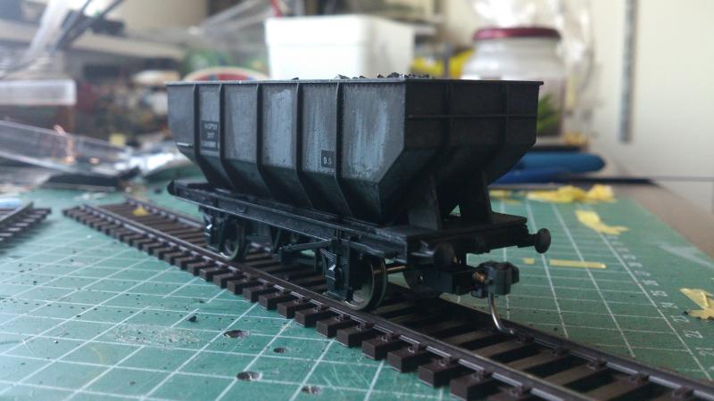

En nog 1 van de 16 nieuwe kolenwagens, dit is een later type wagen, geschikt voor 21 ton
kolen in plaats van 16 ton. Hiervan heb ik er 4, 3 reeds beladen, 1 wordt leeg gelaten.

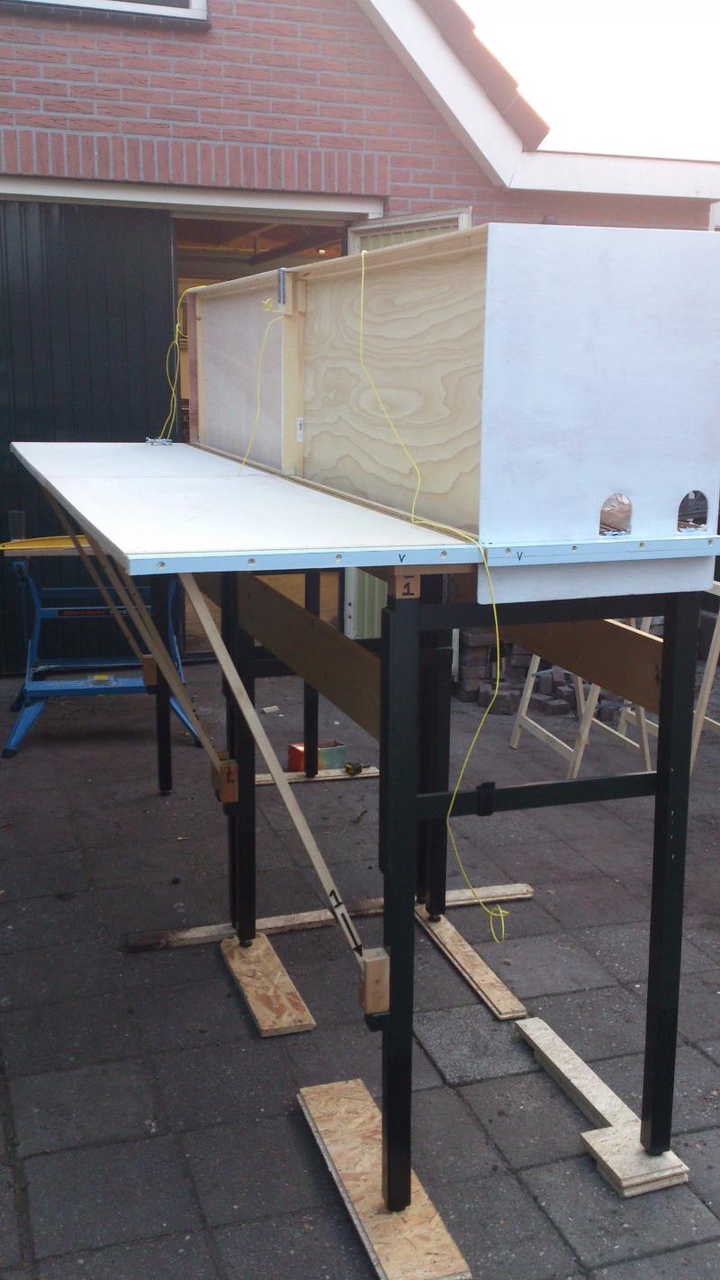

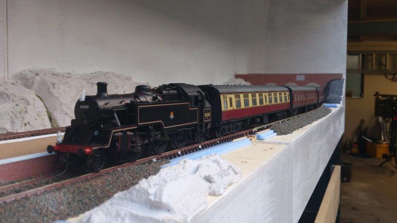

Zojuist de aanpassingen aan het loopstel geprobeerd op de module, dat werkt in ieder geval in de
wisselstraten perfect, alleen nu de bogen naar het schaduwstation nog, die moeten nog aangelegd worden.
Vanavond heb ik de beide bakjes tegen elkaar aangehad om de beide delen van het schaduwstation goed
te kunnen uitlijnen en pootjes passend te maken waardoor deze nog beter wordt ondersteund.
4 pootjes in hun eigen kommetje zodat ze er niet per ongeluk uit kunnen floepen.

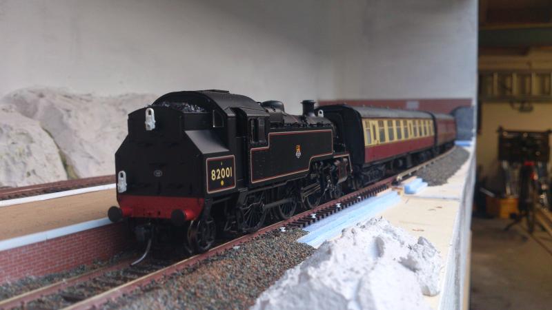

En gezien ik toch bezig was, even 2 plaatjes met trein
Gr.
