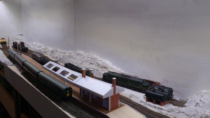

De onderste 25 cm is zwart, de rest daarboven is grachtengroen
Zodoende staken er tenmiste geen groene pootjes onder de rok weg, lijkt zo raar.
Hoewel er waarschijnlijk geen mens op let.
De andere pootjes worden niet meer meegenomen, gezien deze nu daadwerkelijk
op de achterzijde van het geheel worden gebruikt, de gehele voorzijde, inclusief een deel
van de plaat waarop de sporen naar het schaduwstation liggen wordt nog afgerokt en dan
val het allemaal niet meer op.
Binnenkort hoop ik rails te binnen te krijgen om het schaduwstation te kunnen afbouwen.

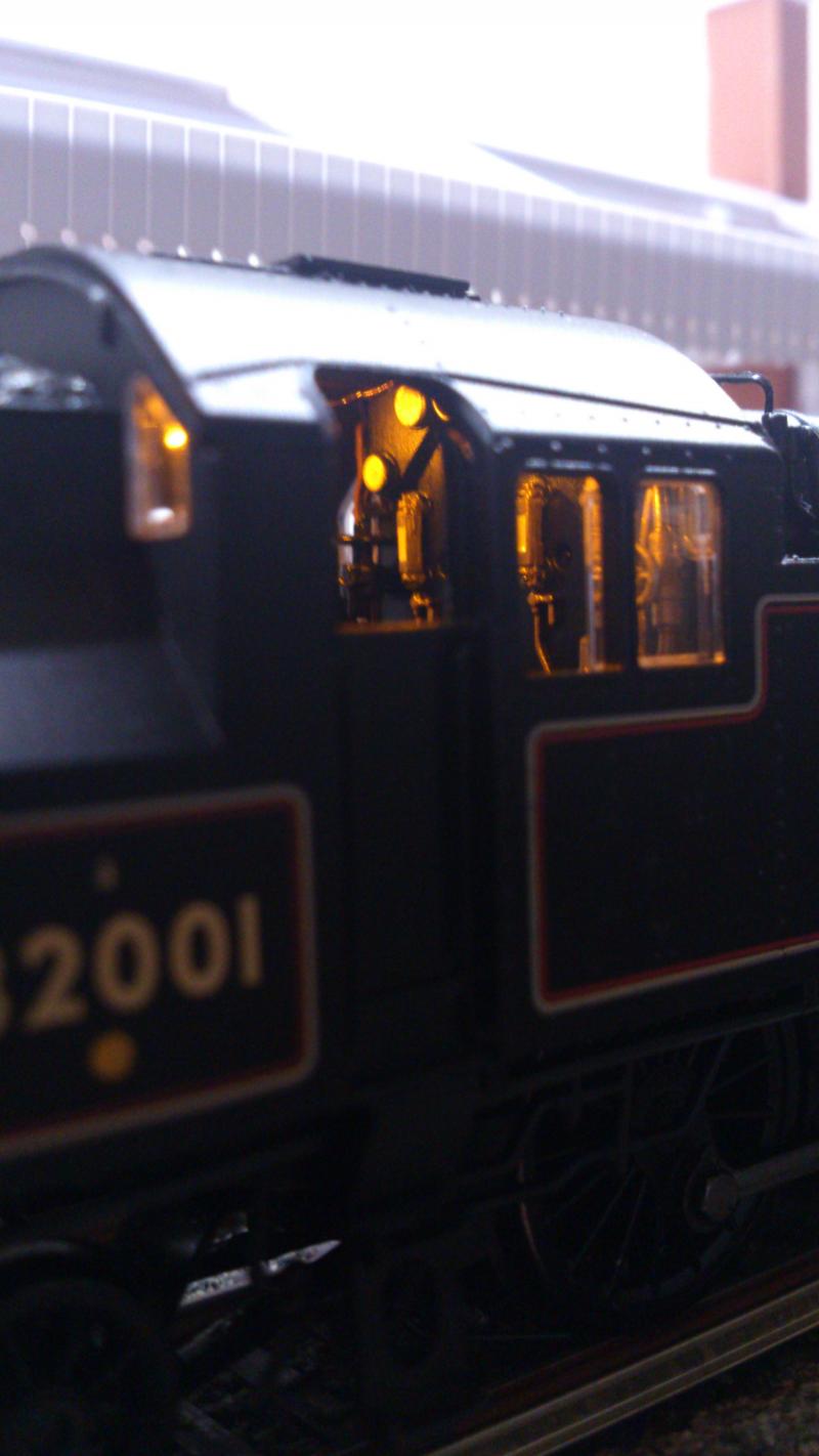

De lampen zitten er in het echt niet vast op, ze worden alleen gebruikt om het seinbeeld aan te geven, dus bijv. telkens op een andere plaats en alleen met de lampen die nodig zijn. Overdag zullen ze ze dus ook niet aansteken.
Dat is ook de reden waarom er door Hornby etc. nooit standaard een stoomlok met verlichting geleverd wordt.
Leen.
Laatst bewerkt op: 07 May 2013, 18:21:35 door St00mboy

Duidelijk verhaal, ik denk dat ik dan mijn plan moet worden herzien, ik heb nog een 4F met Johnson/Deeley
tender in bestelling, deze wordt dan geschikt gemaakt voor de kolentreinen, de 3MT zal ik dan gebruiken
voor de stoptrein, alleen uitgerust met topsein.
Ik had de lantaarns gelukkig maar amper vast zitten met een druppeltje lijm, de onderste kunnen dus zo
weer losgehaald worden.
Bedankt voor de tips, links en het meedenken, zodoende komt het allemaal wel zo goed als in orde.

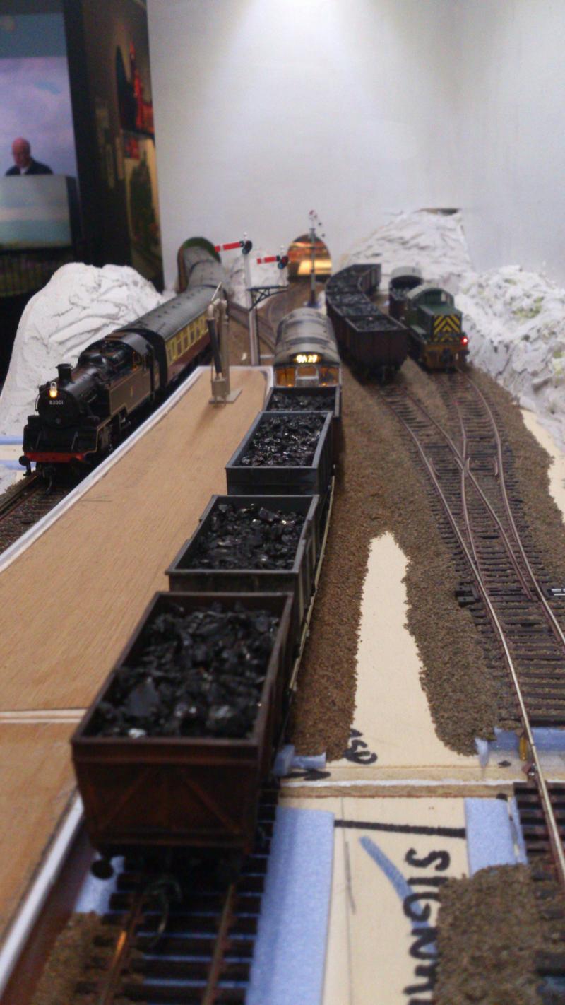

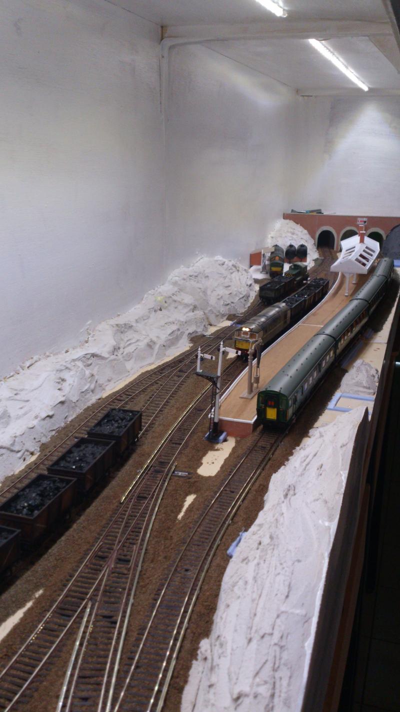

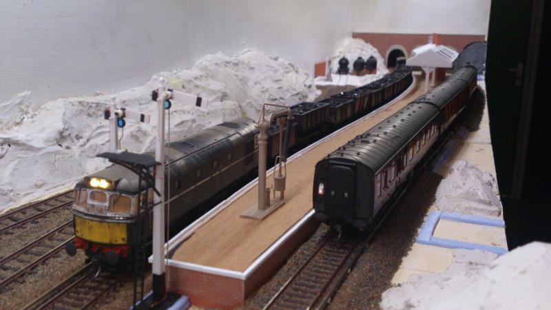

De afgelopen dagen getest of alle railaansluitingen en bakovergangen goed waren afgesteld en aangesloten.
Hier en daar nog een kleine afstelling en een complete ombouw van een loc gezien de stroomafname niet functioneerde.
Voor de gelegenheid ook maar even tijdelijke verlichting opgehangen, dit werkt ook wel een stuk makkelijker.
Fototje van de de voetplaat, daar heb ik nog even 2 ledjes geplakt tegen het plafond
Al met al succesvol en nu kan ik dan ook met het afwerken beginnen.
