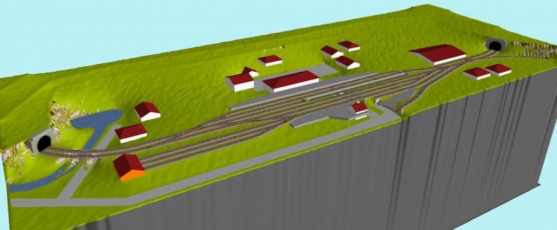

Beter inderdaad!
Toch twee opmerkingen:
- Ik snap de loop van de weg niet helemaal. Auto's moeten over over de sporen en perrons om bij het station te komen? Ik zou de weg op de plaats van het riviertje leggen, links onder de spoorlijn door, rechts klimt ie erover.
- Je schaduwstation heeft maar in één richting opstelsporen.

Hallo Marc, weg en rivier dient inderdaad verfijnd te worden. De bedoeling is dat de weg gaat via een tunnel onder het spoor en perrons door ( in het echt ook) en het spoor gaat uiteraard over het water heen :-). Hoe weg en water precies gaat lopen incl hoogte(verschillen) moet verder uitgewerkt worden.

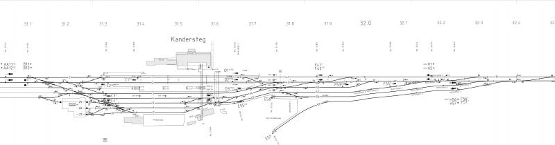

@ P. Bender Het station Kandersteg eindigt vlak voor de tunnelingang eigenlijk. Als we dus moeten rangeren, doen we dat op de hoofdsporen, maar toch geldt dit als rangeerbeweging omdat we niet op de "vrije" baan zijn. De opstelsporen helemaal links zijn voorgezien om de pendels die niet gebruikt worden of onderhoud hebben, op te stellen. Deze zetten we heel vaak inclusief lok daar weg tot ze weer worden gebruikt. Deze 3 sporen, (spoor 13,14 en 15) zijn 500 meter lang, dus er past met gemak een hele pendel op.
Vergeet echter niet een optisch effect...als je een autotrein met auto's vult, staan deze allemaal in de richting Goppenstein. Als de trein echter terug komt staan alle auto's richting Kandersteg. Maw: het ziet er erg gek uit als je met een autotrein aankomt rijden en alle auto's staan in de verkeerde richting. Een keerlus is niet echt een hulp hier, want de lok staat altijd aan de Kanderstegkant. Heel soms als we weer eens technische problemen hebben (erg vaak eigenlijk ;-) ) rijden we met lok-lok combinaties. Dan kun je wel wat met een keerlus regelen.
Tevens is helemaal rechts (vlak voor het tunnelportaal) in het echt ook nog een opstelterrein waar we een paar pendels kunnen opbergen. Dit heet "Eggenschwand" en heeft twee opstelsporen.
Verder valt me op dat ik niet beide sporen kan bereiden. Wij rijden "banalisiert", wat betekent dat we zowel links als rechts kunnen rijden. Kom ik vanuit Kandersteg op het linker spoor, kan ik spoor 1 niet bereiken. Verder heb je in de hoofdlijn vanuit richting Frutigen bij binnenkomst een aftakking die me over afbuigende wissels leidt. In het echt is dat er niet, omdat de beide hoofdsporen uit Frutigen in Kandersteg spoor 1 en 2 vormen.
Ik heb hier voor me het complete spoorplan van het aktuele station Kandersteg, maar kan het niet uploaden. Mocht je er interesse in hebben, stuur je me maar ff een pb'tje, dan kan ik je hem mailen.

Voorlopig even zo, zodra ik ze op BNLS geplaatst krijg meld ik dat wel. Tekeningen dus "met dank aan lokführer Bas"

Deze is in ieder geval gelukt. Het lijkt erop dat BNLS (of i.c.m. mijn internetverbinding) een beetje moeite heeft met deze grote bestanden

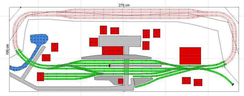

En er zijn weer enkele wijzigingen verwerkt, zie onderstaand de nieuwe versie.
Graag jullie op en aanmerkingen

voordat ik mijn eigen hersenspinsels presenteer, eerst nog iets over jouw ontwerp.
Waarschijnlijk kun je nog wel meer sporen kwijt in je schaduwstation.
3 sporen per rijrichting moet haalbaar zijn.
Verder; stel dat je in de toekomst wilt uitbreiden, hou daar dan nu al rekening mee.
Linksvoor kun je misschien te zijner tijd nog een stuk kwijt.

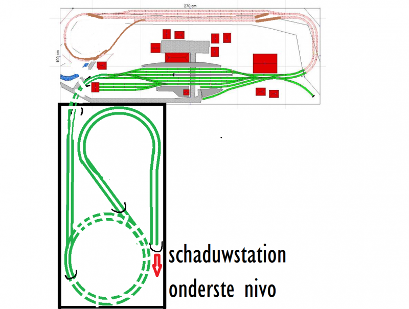

Ik dagdroom even door:
Ik heb er een soort Hondebot van gemaakt: een doorgaande lijn met aan weerszijden een schaduwstation.
Linksboven zie je, hoe ik het schaduwstation hierop heb aangepast.
Mocht je ooit zoiets willen, dan moet je er natuurlijk wel bijkunnen zonder de halve baan af te breken.
Linksonder heb ik de baan verlengd; de lijn daalt in 3 etages af naar het onderste schaduwstation. Deze rare slinger ligt echt in het dal vlakbij Kandersteg: een Kehrschleife, of keerlus, om hoogte te winnen naar Kandersteg.
In mijn schetsje heb ik linksonder nog een extra helix getekend, voor meer rijtijd. Deze truc ga ik binnenkort ook op mijn eigen baan toepassen.
Het is natuurlijk maar een schets uit de losse pols. Ik heb ooit eens zoiets gezien in een duits treinenblaadje over de BLS. Als je wilt, kan ik hem wel opzoeken, stuur ik je een scan via pb.

Een kruiswissel in de hoofdsporen is tot daar aan toe, maar dat deze afbuigend moet worden bereden is een echte "no go". De Vmax op afbuigende wissels is meestal 40 km/h. De stationssnelheid van Kandersteg is 90 km/h.

Hallo Hans
De PDF die ik je via P.Bender heb gegeven, zijn de meest aktuele die op de BLS Server voor ons als machinisten ter beschikking staat. Tevens kan ik je vertellen dat tot voor 8 dagen geleden (toen had ik weer eens autotreindienst) de sporensituatie exact zo klopt met de PDF. Ik vermoed dat er in de tussentijd weinig aan veranderd zal zijn, afgezien van de flinke laag sneeuw die we er hadden.

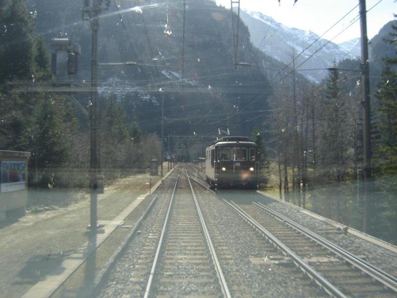

Hier een foto van de "Einfahrt" van station Kandersteg.
Rechts zie je de opstelsporen 13,14 en 15 voor de pendels. Iets ervoor de onderhoudshal met een doorloopspoor waar de hele pendel doorheen rijden kan voor onderhoud. Zo hoeft men niet de pendel uit elkaar te halen als een wagen een defect heeft.

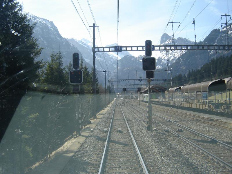

Hier nog een foto van de sporen "Eggeschwand", vlak voor het tunnelportaal. De 425 rangeert terug naar het station nadat hij een pendel heeft verzorgt.
