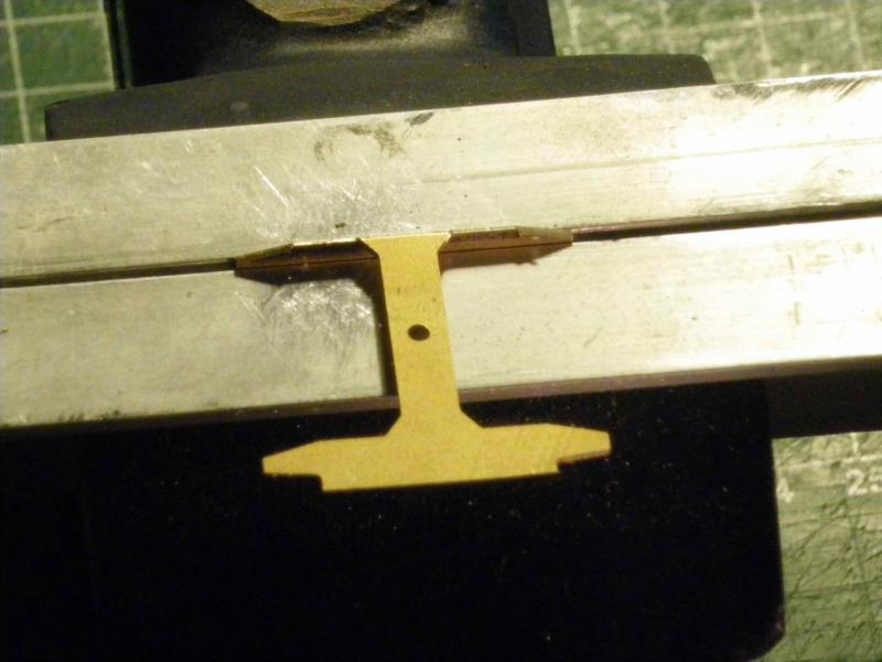

Ik ga nog over de handgrepen nadenken. Intussen wel aan de slag gegaan met het volgende...

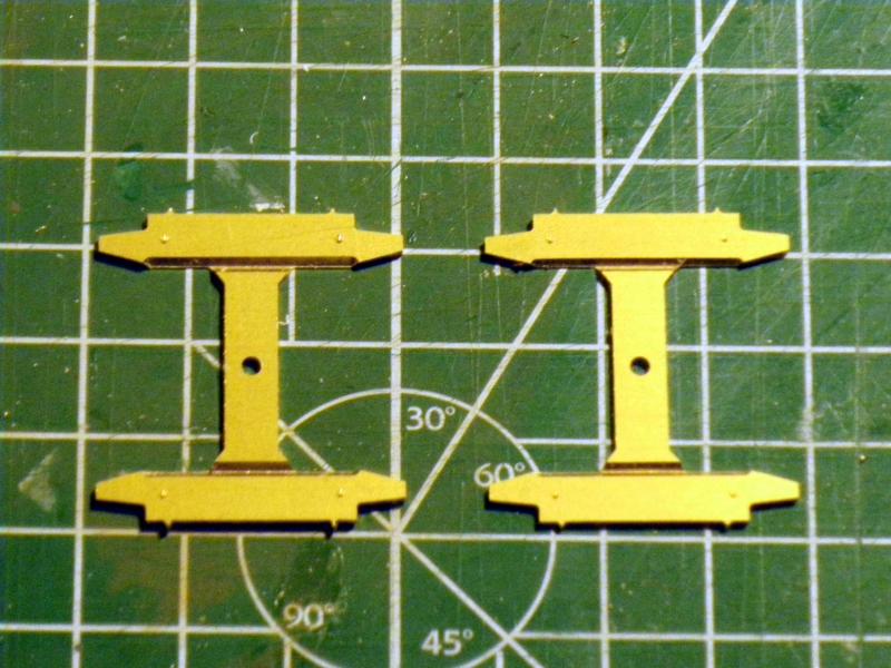

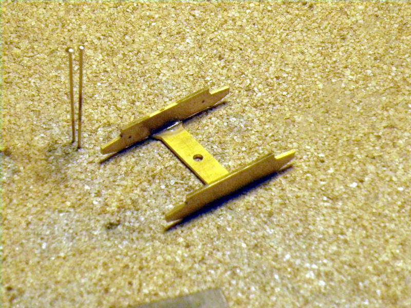

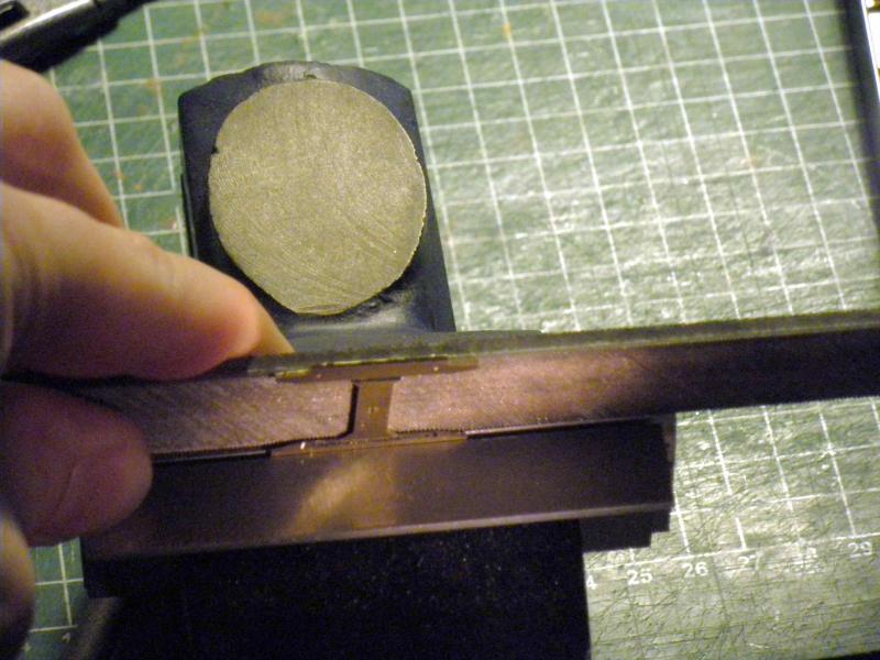

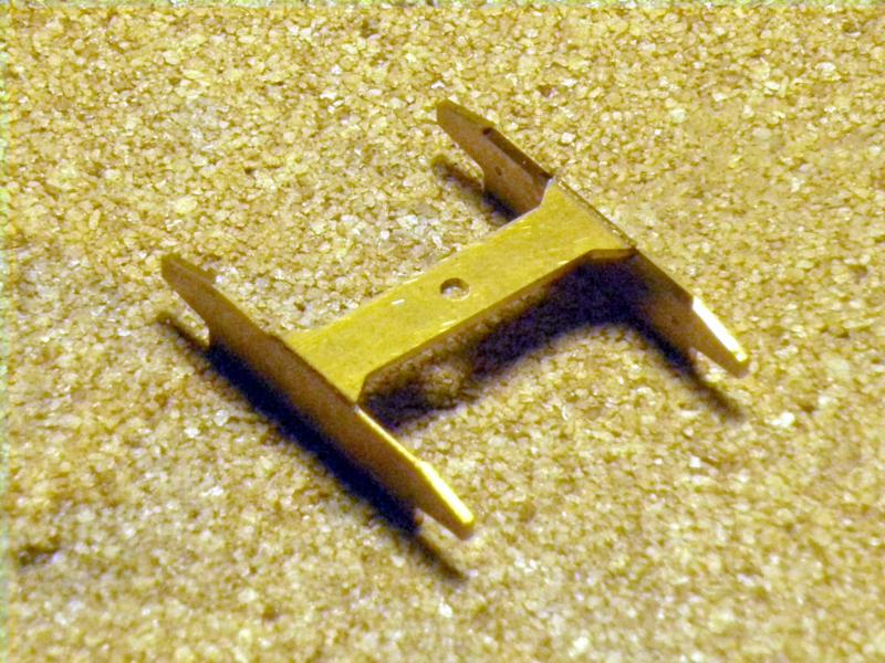

De draaistelframes uit messing van 0,8mm dikke plaat. Na heel wat puzzelwerk qua instellingen van de freesdieptes is dit het resultaat.

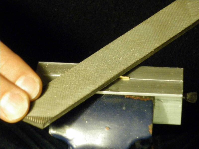

Eerst de bramen wegvijlen...
zodat de randen vlak zijn.

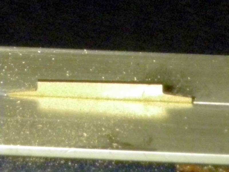

Nu is het zaak om de handel voorzichtig om te buigen want de vouwlijnen zijn op 0,2mm na ingefreesd. Dit heeft te maken met de hardheid van de messing: hoe harder, hoe makkelijker te fresen. Maar hoe sneller de vouwnaad dan ook breekt.
Door de naad zo dun mogelijk te maken, kan ik het alsnog voorzichtig ombuigen.

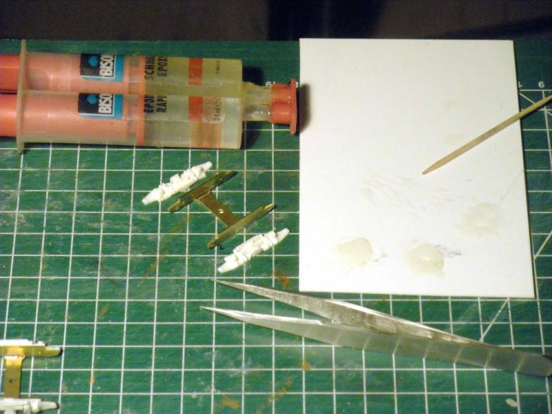

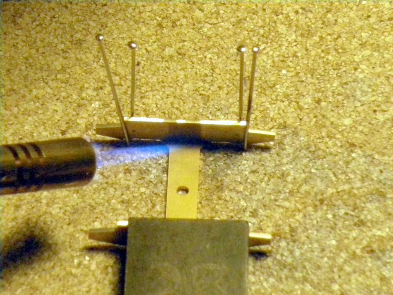

Nu is het zaak om de vouwlijn dicht te solderen zodat het weer zijn sterkte terug krijgt.
Het ziet er dan zo uit..

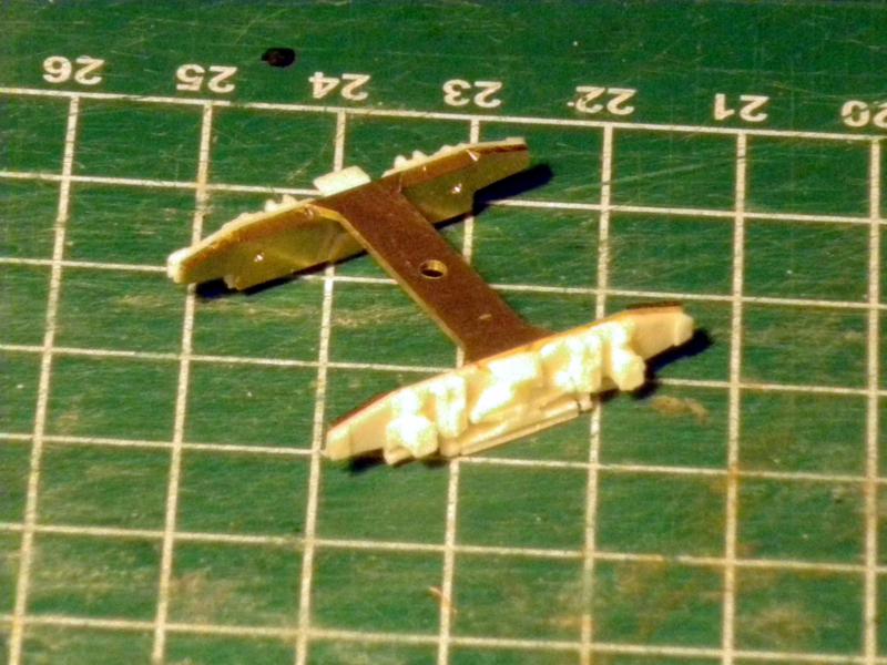

en is dit deel klaar voor de montage van de scheenplaten
Dit doe ik met afgegoten exemplarem. Hierdoor hoefde ik maar 1 paar messing scheenplaten te gebruiken die ik nog had liggen.

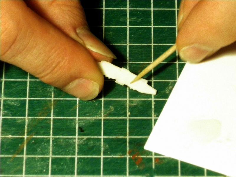

De messing vlakken licht opschuren en de zaak verlijmen met 2 componentenlijm.
Zo, nu nog 1 draaistel en deze delen zijn ook klaar om gespoten te worden.
Word vervolgd.....

Vroeg me alleen af of met de brede freeslijn de buiglijn van de scheenplaten wel constant is?
Maw is de afstand tussen de scheenplaten wel constant is?
Ik kwam
dit
tegen op een Duits forum. Misschien is dat wat een 92 grd frees?
Gert Erwin
J. Moors
CNC fresen
Berichten: 1014
Re: BNLS Baanbreker - Zelfbouw tramrijtuig LTM Maastricht-Vaals
Reactie #63 Gepost op:
16 January 2013, 22:58:56 »
Ja hoor. De "brede" freeslijn is een v-groef, gemaakt met een 90 gradenfrees. Alle draaistellen worden daardoor even breed, zolang de omgezette haaks gesoldeerd worden.
Groet, J. Moors.

Hoe breed is die vouwlijn?
Stoomtrams in 1:87 op
www.tramfabriek.nl
Volg mijn bouwactiviteiten op
Facebook
J. Moors
CNC fresen
Berichten: 1014
Reactie #65 Gepost op:
19 January 2013, 01:30:37 »
Messing plaat van 0,8mm, freesdiepte op 0,2mm na door en door ( is 0,6mm) en een frees van 90 graden..........

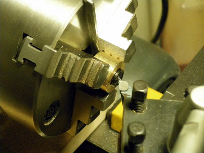

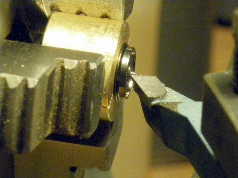

Tijdens het drogen van de lak ben ik bezig geweest om de assen aan te passen voor de draaistellen van het rijtuig.
Dat betekende dat de assen ingekort moesten worden. Dat heb ik gedaan met een eigen gemaakte mal waar de as met wielen in zijn geheel in paste.
Draaibeitel onder de goede hoek in stellen, de mal tegen een aanslag plaatsen in de draaikop en afdraaien....
Daarna de afstand nameten en eventueel nog aanpassen.
Een prigelwerkje, maar dan heb ik wel draaistellen die smal genoeg zijn om tussen de trapjes te kunnen draaien en op normaalspoorbreedte passen.

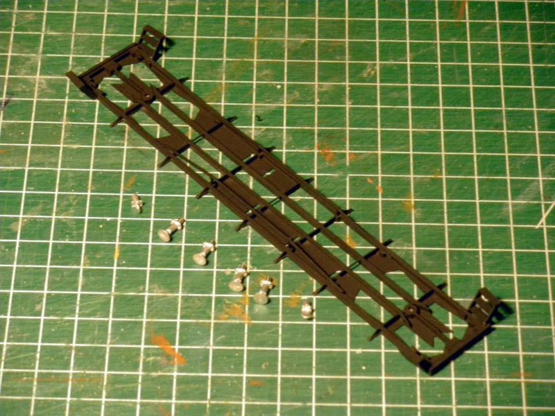

ga ik verder met het chassis.

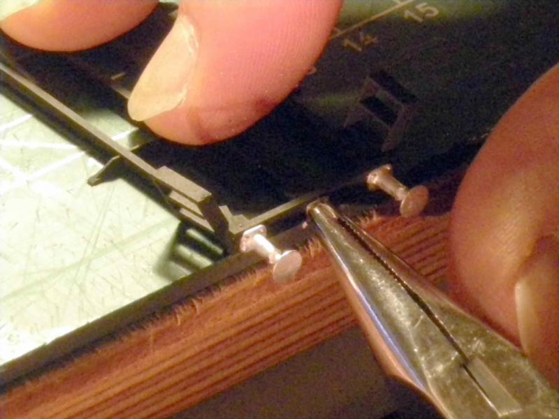

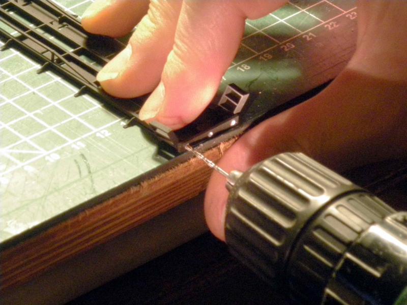

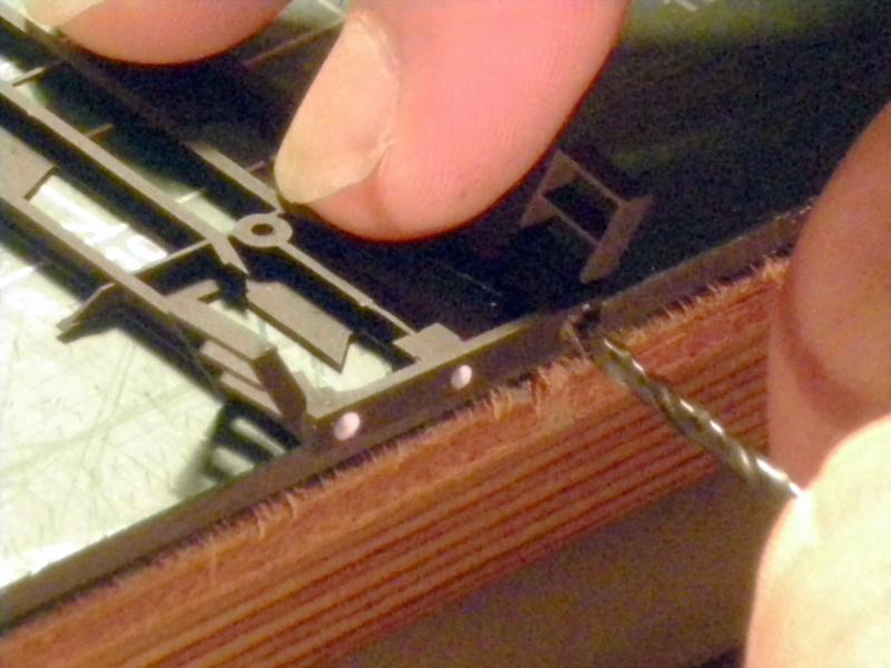

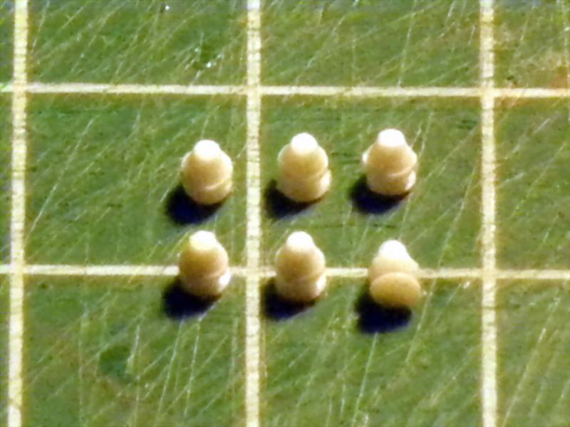

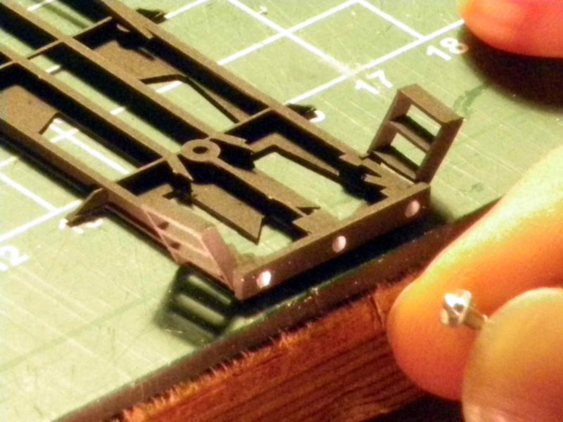

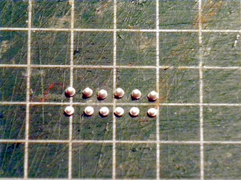

Als eerste voorzichtig de gaten boren voor de buffers en de koppelhaken (van de buffers heb ik de steekpennen moeten afdraaien tot 1,5mm). Dit gaat bij een laag toerental om te voorkomen dat het boorgat uitbreekt. Er is niet veel plek voor de gaten namelijk.

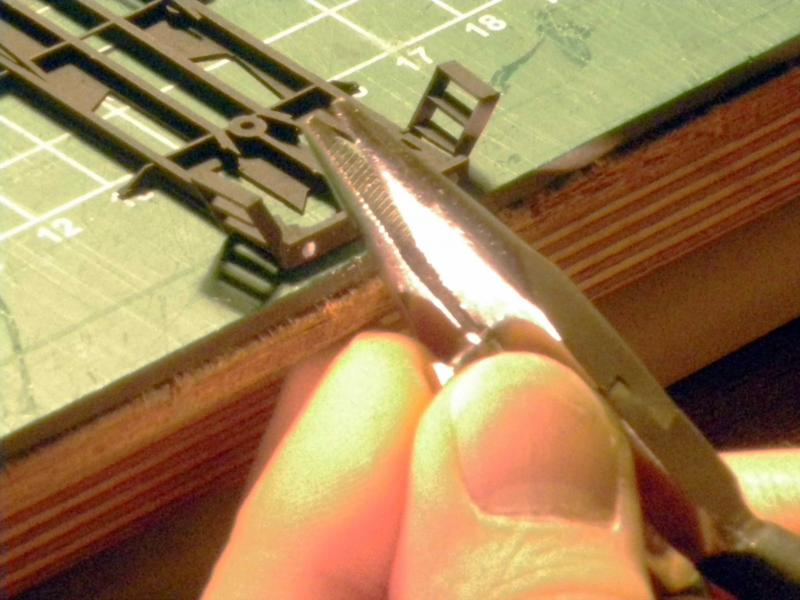

Dan de steekas van de buffers inkorten met een scherpe tang en vijltje.
Aangezien de boorgaten niet erg diep geboord kunnen worden is dit de lengte van de steekas.
Ik moet dan wel nog de boorgaten even opruimen om een goede passing te krijgen. Er zit namelijk aan het deel van de steekas, dat tegen het onderdeel aansluit, altijd nog een ronding.

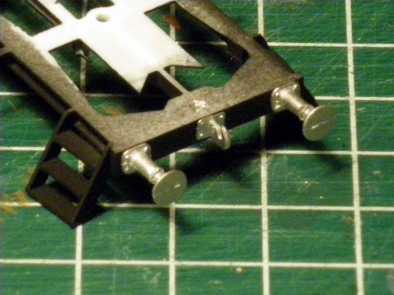

De buffers en koppelhaken verlijm ik met een heel klein beetje secondelijm. De koppelhaak past het beste via een tang in het boorgat.
Zo ziet het er dan uit. Ik heb dit bewust na het spuitwerk gedaan zodat ik kan laten zien waar de onderdelen komen.
Als alles oongespoten of geheel zwart is, is dat moeilijk om te laten zien.

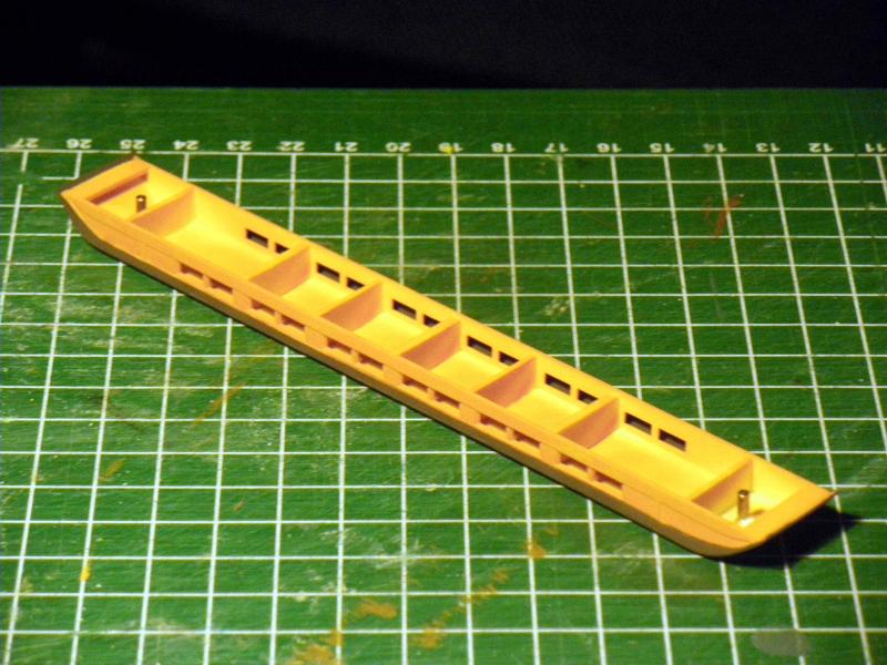

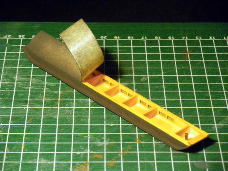

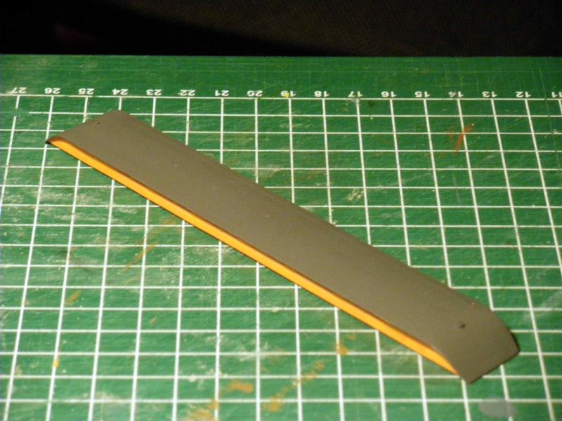

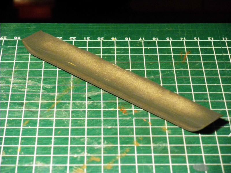

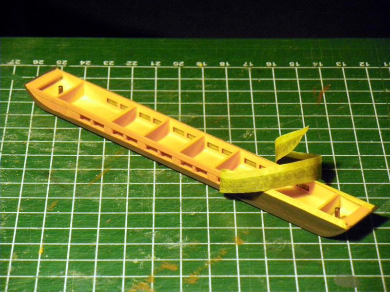

Vandaag wat spuitwerk "uitgepakt".
Dit is het lichtdak in afgeplakte uitvoering.
Eerst de onderkant van het geheel uitpakken....
dan de zijkanten uitpakken.
Ik kan zeggen dat...
het resultaat me tot nu toe wel bevalt.
