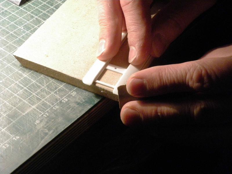

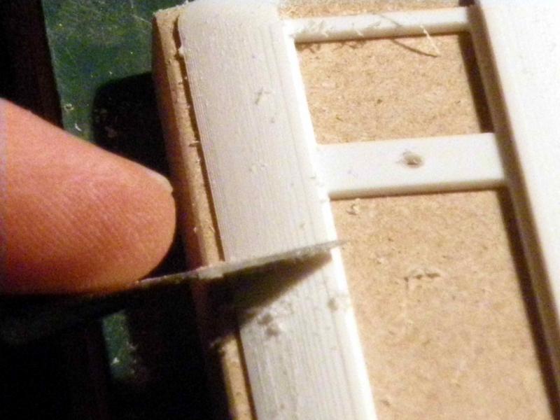

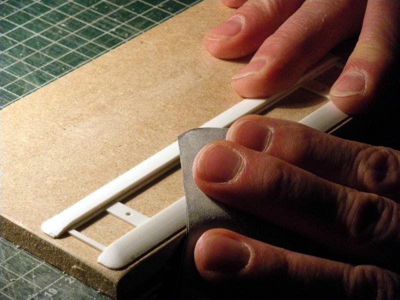

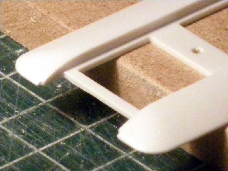

Nog even een stapje terug, want ik had een stuk vergeten wat niet onbelangrijk was.
Het gaat om dit deel van het dak.

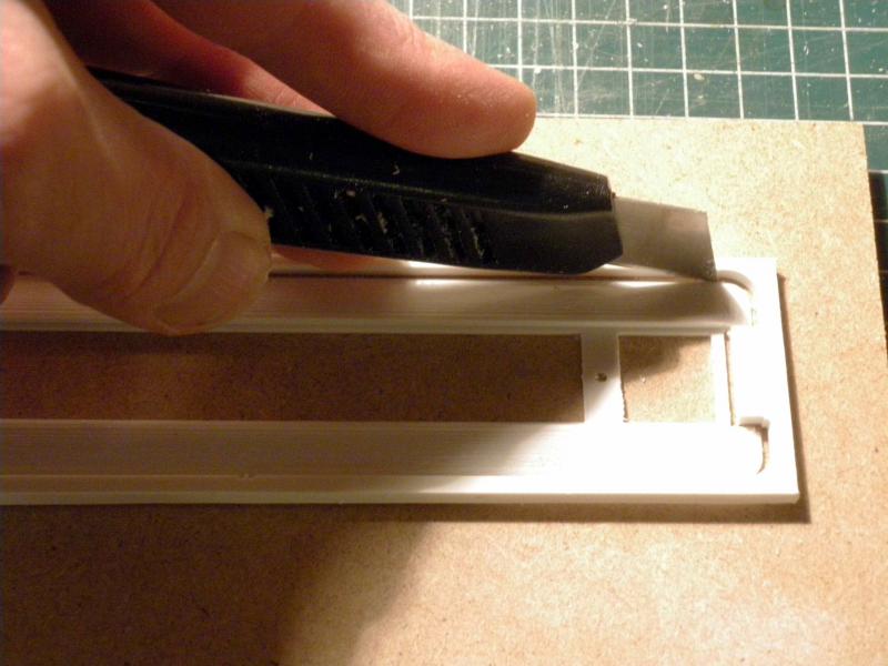

Eerst lossnijden van de basisplaat.

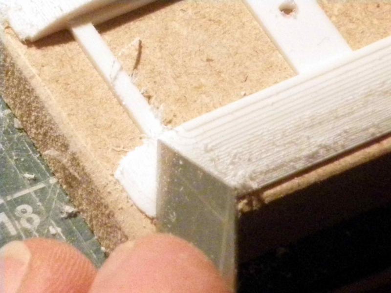

Het dak is in hele kleine stappen gefreesd en moet dus ontdaan worden van de kleine sprongen in de ronding.

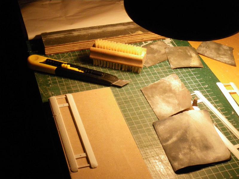

Dat doe ik met een mes en een plaatje MDF om ervoor te zorgen dat het dak gelijkmatig behandeld wordt. Het is een kwestie om onder strijklicht te werken en zorgen dan het rand van het dak een klein stukje van de rand van de MDF plaat weg blijft om te voorkomen dat er teveel van de rand wordt weggehaald.
Dan het mes onder een schuine hoek vasthouden en het te veel aan materiaal weg schrapen. Zo ver wegschrapen totdat de "trapjes" in het dak weg zijn gehaald.
Dit is dus het beste te zien onder strijklicht.

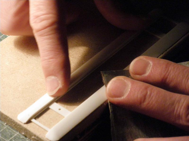

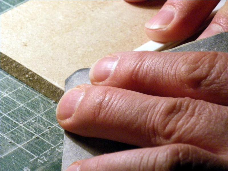

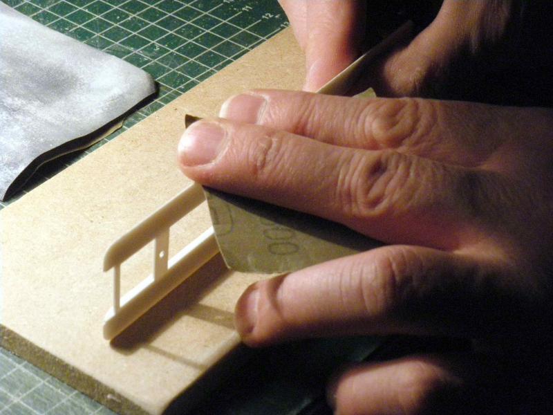

Nu het laatste materiaal met fijn schuurpapier wegschuren.
Eerst met korrel 400 schuren. Aan de kopse kant is het zaak om het schuurpapier in 1 richting vlak te houden zodat de kopse kant gelijk in vorm blijft.
Ook hier moet ik wel opletten dat het dak een klein stukje van de rand van het MDF plaatje blijft om te voorkomen dat ik de rand van het dak teveel wegschuur.

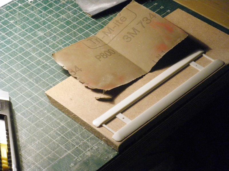

Dan met korrel 800 verder werken.

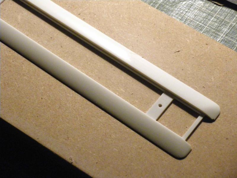

Alles mooi naschuren. Onder strijklicht is nu goed te zien of alles groefjes weg zijn.
Nu ook de randen aan de ronde hoeken lichtjes schuren zodat ze gelijk hoog zijn met de rest van de rand.
Deze nu ook lichtjes schuren zodat alle braampjes weg zijn.

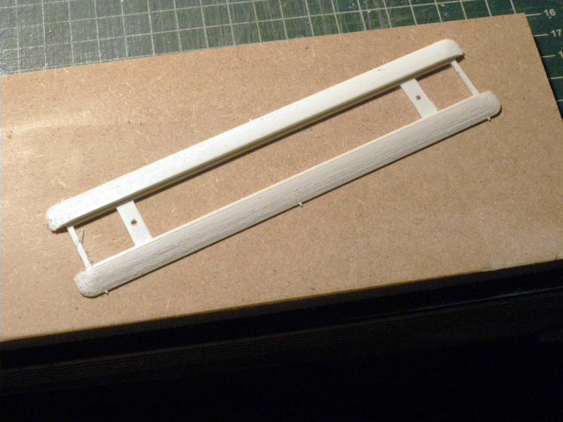

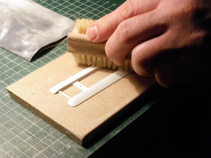

Nu het hele dak met een nagelborstel goed opwrijven.
Zo ontstaat een lichte glans en is goed te zien (strijklicht) dat alles oneffenheden weg zijn.
Zo hoort de kopse kant eruit te zien.

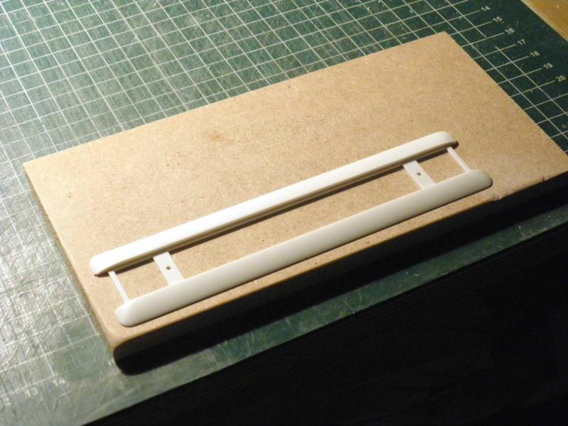

En zo ziet het gehele basisdak eruit.

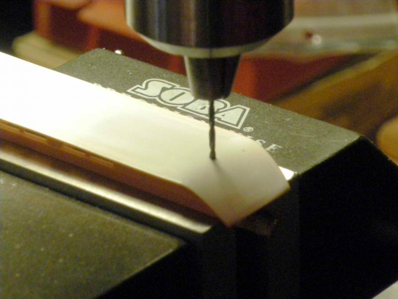

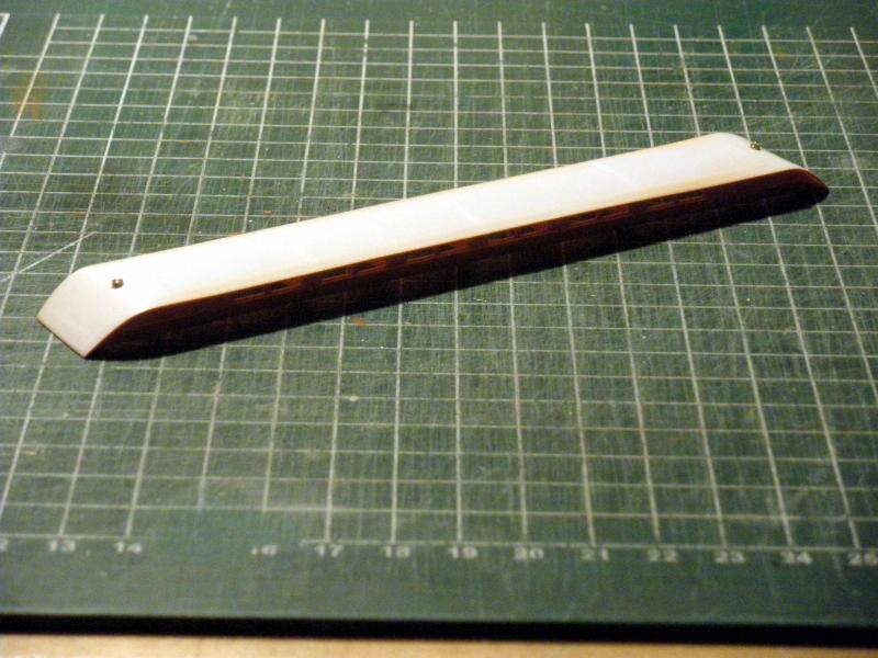

Vandaag nog het laatste werk aan het dak gedaan voor het spuiten.

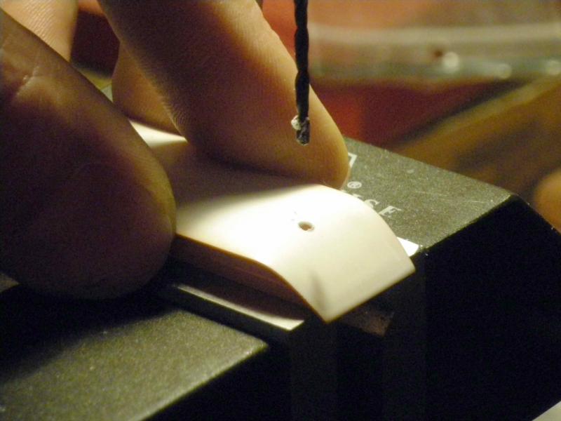

De 2 buitenste punten voor de dakontluchters moeten nog opgeboord worden. Hierdoor komen 2 staven te zitten die de "fundering" voor die 2 buitenste ontluchters vormen.
Eerst met 1mm doorboren, dan met 2 mm. Hierdoor verschuift het boorpunt niet in de ronding van het dak.
Zo de "fundering" zit erin. Dit is nu klaar om gespoten te worden.
Daarover binnenkort meer...

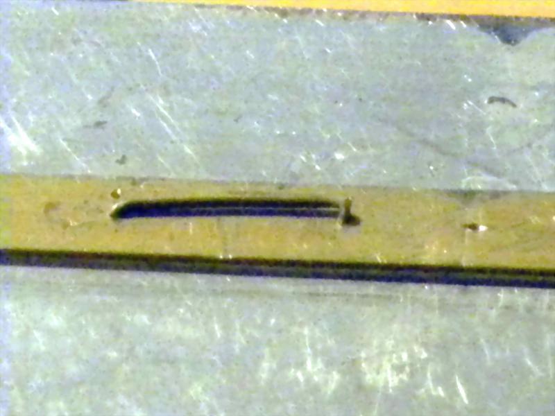

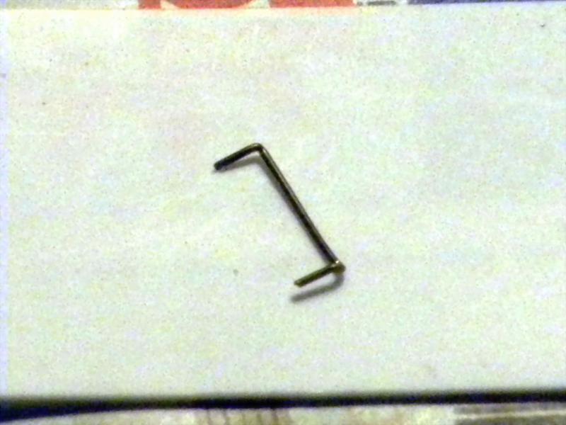

Nu heb ik intussen wel een vraag aan jullie. Ik zit nog te klooien met de handgrepen uit messing voor mijn rijtuigen.
Ze worden 11 mm lang maar moeten niet alleen naar binnen gebogen worden maar ook nog eens (90 graden) gedraaid en omgebogen worden.
Normaal is dat geen probleem maar beide knikken zitten binnen 0,5mm afstand van elkaar. Ik krijg ze nog niet gelijkmatig gevormd ondank een messing mal waarmee ik werk. Ik buig de handgreep in 1 richting om zodat een soort "nietje" ontstaat. Steek ze in de mal (waarvan beide gaten even diep zijn geboord) en probeer dan de handgreep opzij te buigen.
Helaas zijn ze vaker scheef dan recht.
Tips en ideën hierover zijn welkom.

ronald1956
  • OHMB Team Mitropa
  • Berichten: 1696
  • Tram&Trein NL- H0
    • Haagse Modelbouw Club
Re: BNLS Baanbreker - Zelfbouw tramrijtuig LTM Maastricht-Vaals
« Reactie #52 Gepost op: 14 January 2013, 22:13:38 »
Zo doe ik het ook , maar dan de tweede buiging door er een plaatje van de gewenste dikte naast te leggen en dan hierover heen buigen.
Dan eventueel met een klein plat tangetje netjes in model buigen .
  • Berichten: 8613
  • Eton Wick, UK
    • Ga naar de Tramfabriek
« Reactie #53 Gepost op: 14 January 2013, 22:16:16 »
Misschien het "nietje" wat langer houden, zodat je meer grip hebt om recht te buigen. Dan als het gebogen is het overbodige materiaal afknippen.
  • Berichten: 5598
  • Team Mitropa
« Reactie #54 Gepost op: 14 January 2013, 22:30:57 »
precies, en dat 50 % het archief in kan is normaal ;D
J. Moors
  • CNC fresen
  • Berichten: 1014
    • J.M.Models
« Reactie #55 Gepost op: 14 January 2013, 23:05:29 »
Nou, het niet zozeer over de lengte van de uiteindes (van de handgreep) want die is langer dan nodig en moet inderdaad achteraf op lengte gemaakt worden.
Nee, het zit in het probleem hoe je in een 0,5mm messingdraad 2 maal 2 knikken op minder dan 0,5mm afstand van elkaar kunt maken en dan steeds met dezelfde afmetingen.
Ik wil namelijk niet 8 verschillende handgrepen per rijtuig.
Ik gebruik een messing mal met 1 gat van 3mm diep. Deze is geboord op 11mm t.o.v. de kopse kant van de mal. Staafje in het gat steken, ombuigen en aan de kopse kant van de mal weer ombuigen.
Dan op gelijke afstand van de pootjes afknippen.
Dat zitten er 2 gaten op 11m afstand van elkaar, maar nu 2mm diep. "nietje" insteken en dan ombuigen. Zo ontstaat er een handgreep zoals op de bovenste foto.
Dat niet alle handgrepen metteen zullen lukken had ik zeker niet meteen verwacht. Maar ik vind het vreemd dat er meer mislukken dan dat er goed gaan.
Hmmm.............. Peins peins, denk denk...

guest7823
« Reactie #56 Gepost op: 15 January 2013, 12:13:54 »
Eerst de U buigen, in mal, dan onderkant U in kleine bankschroef (met gladde en rechte bekken) en de pootjes omdrukken?
Indien je echt die 0,5 mm afstand (is volgens mij ook je draad dikte dan buig je een L vormig malletje (waarbij de korte poot van de L tussen de benen van de U past) en klem je het U-tje dusdaning dat bovenkant L (die op de onderkant U steunt) gelijk is met bovenkant bek.
Snappie de onzin die ik bazel of moet ik plaatjes kliederen???
Geen idee of het werkt, maar ik verzin het ter plekke  :-\
