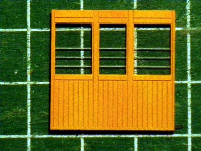

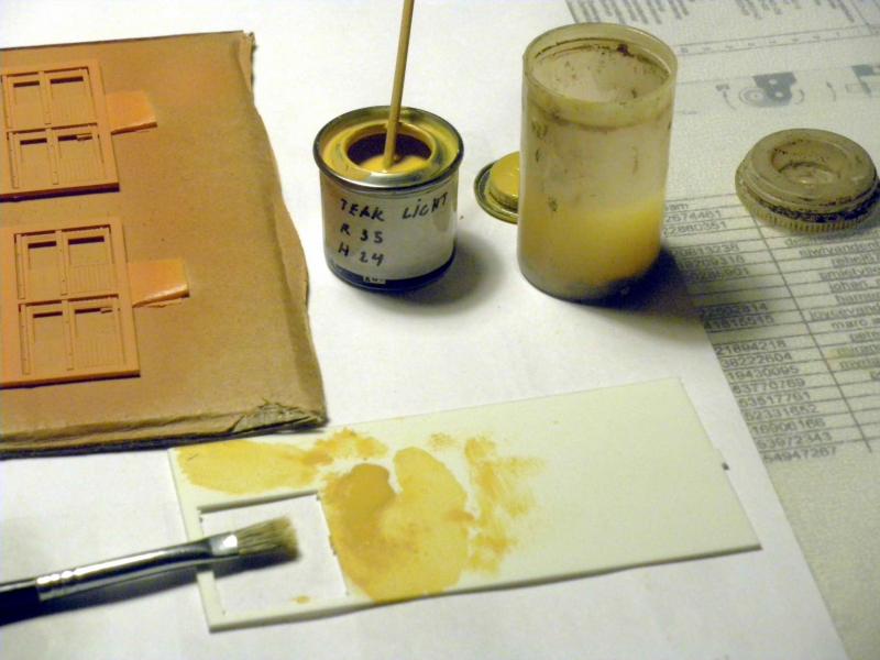

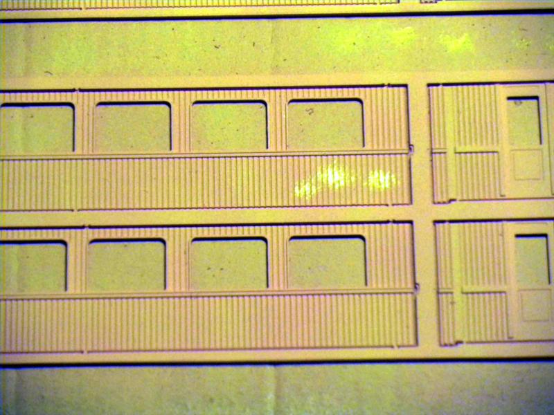

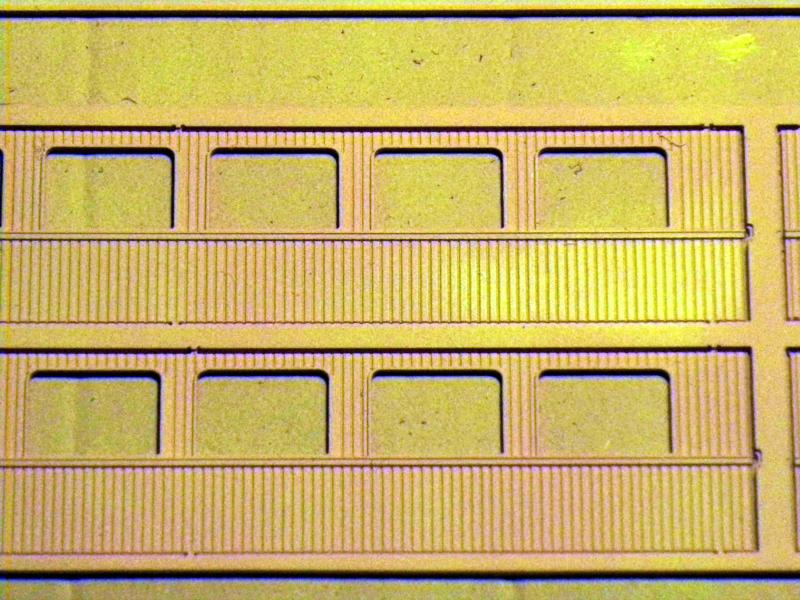

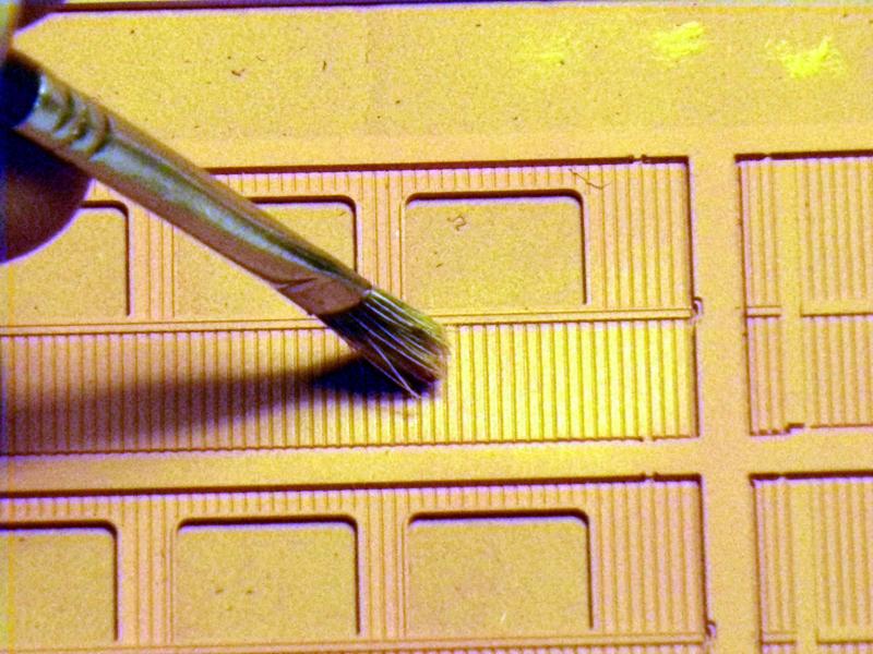

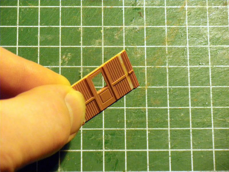

Vandaag aan de slag geweest met de buitenwanden.

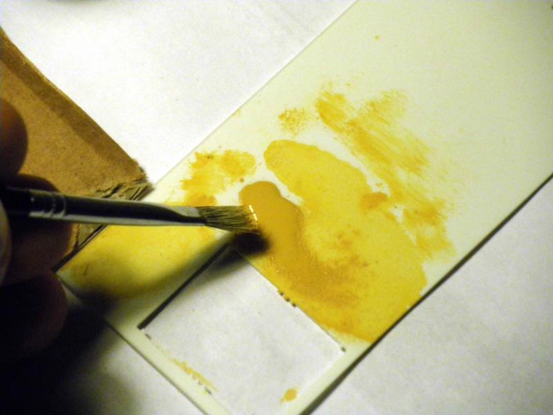

Om het effect van hout meer naar voren te halen ga ik aan de slag met een lichtere kleur zoals op het potje verf staat.
Deze kleur op een plaatje aanbrengen en dan even aantippen met de kwast.
Dan op enkele plaatsen de wand aantippen...
en uitborstellen.
Zo ontstaat er een onregelmatige 2e kleur op de wand.
Hier een overzicht van de buitenwanden na deze behandeling. De kleuren zijn iets anders dan op de foto's, maar dat komt door mijn burolamp. en de afstand van de camera.
wordt vervolgd...
Laatst bewerkt op: 24 January 2013, 21:00:50 door J. Moors

En welk kleur nr en merk verf gebruik je dan.
J. Moors
CNC fresen
Berichten: 1014
Re: BNLS Baanbreker - Zelfbouw tramrijtuig LTM Maastricht-Vaals
Reactie #78 Gepost op:
24 January 2013, 21:12:52 »
Staat op de bovenste foto. Revell 35 en Humbrol 24. De verhouding is 1 op 1. Ik verdun de verf een beetje op het plaatje, dan met een schone kwast verder werken op de buiten wanden.
Groet, J. Moors.

Als je van plan bent dat ik denk dat je van plan bent, maakt de basiskleur niet zoveel uit. Iets tussen grijs en beige, dan zit je altijd wel goed.

Ik ben wat aan het experimenteren met kleuren om zoveel mogelijk schakeringen in de wanden te krijgen. Jouw tip komt nog aan de beurt.

Die schakering komt vanzelf wel. Je zult wel zien dat de variatie die je nu met de ondergrond doet straks helemaal niet meer te zien is. Het is de donkerdere, bruine kleur die er overheen gaat die het karakter en schakering geeft. De grijs/beige kan echt gewoon heel eenvoudig.

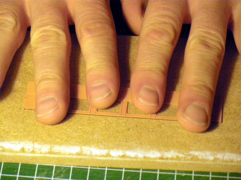

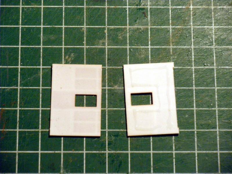

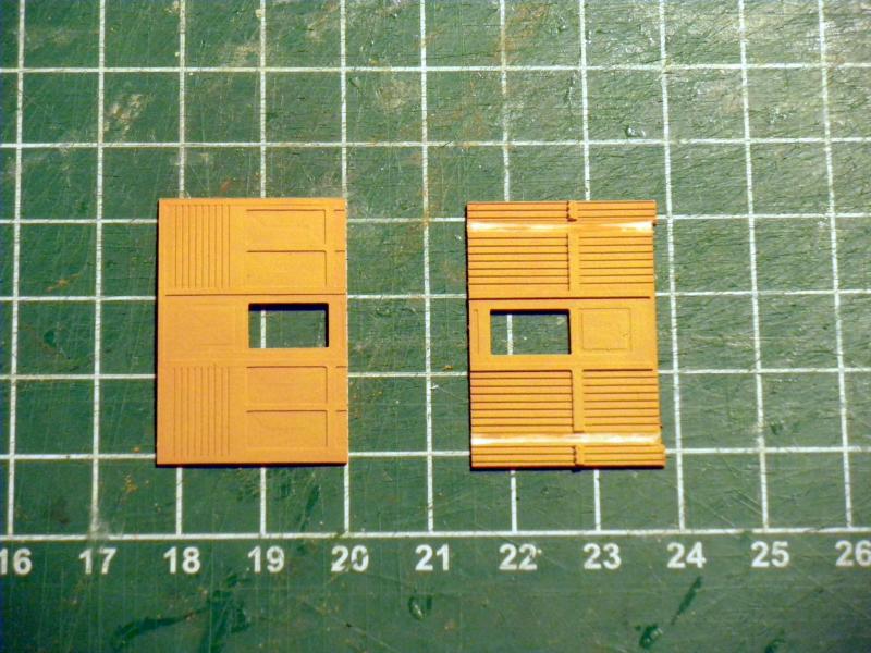

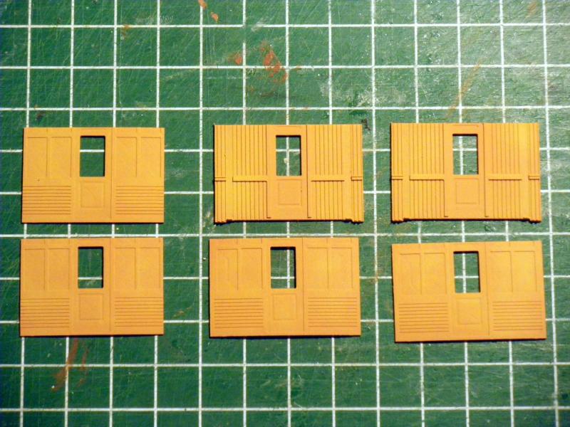

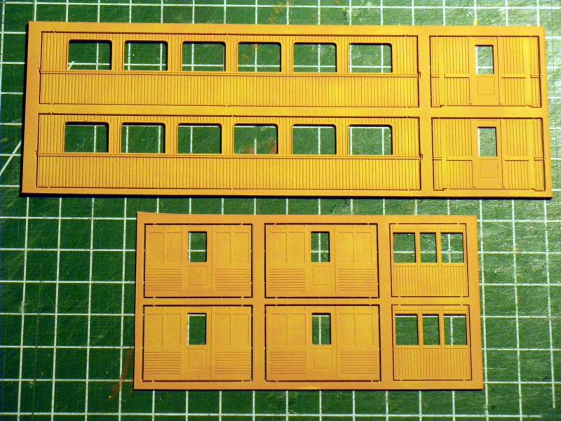

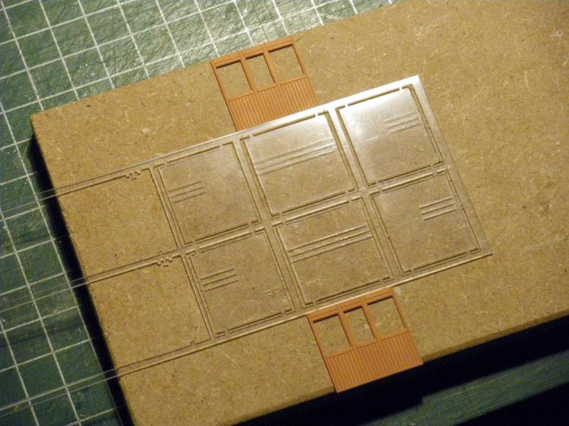

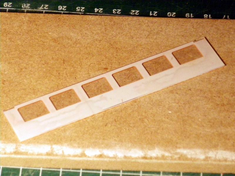

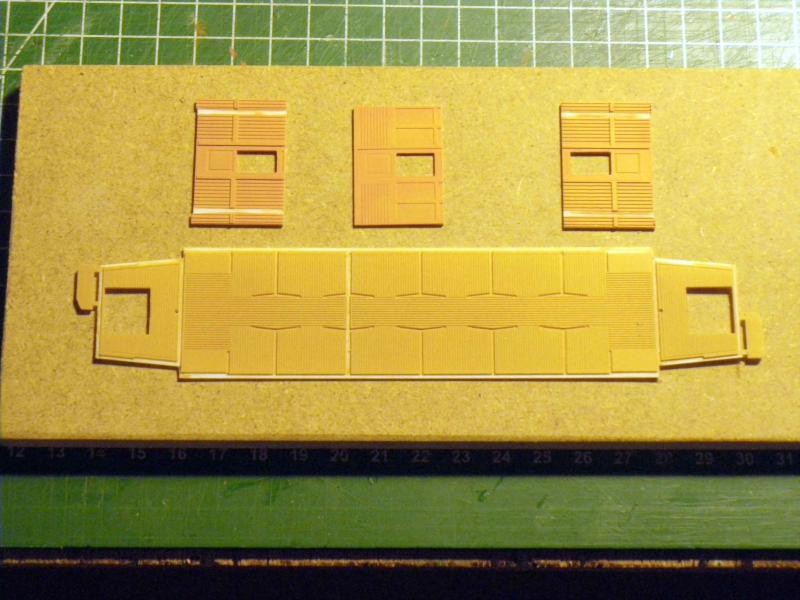

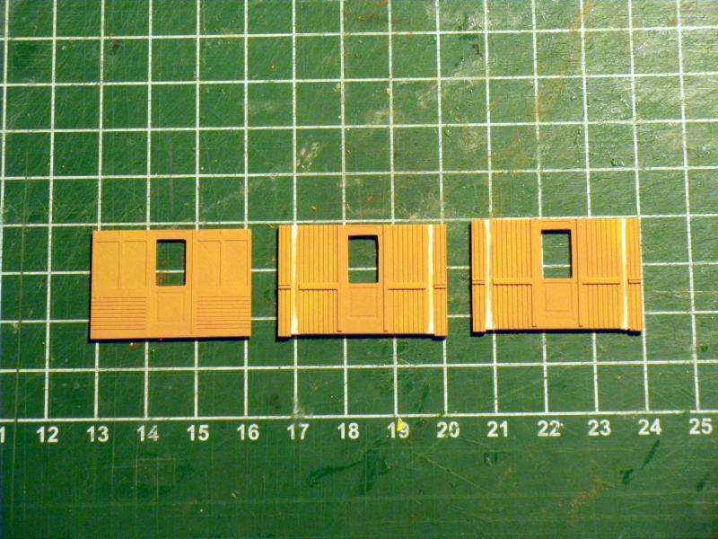

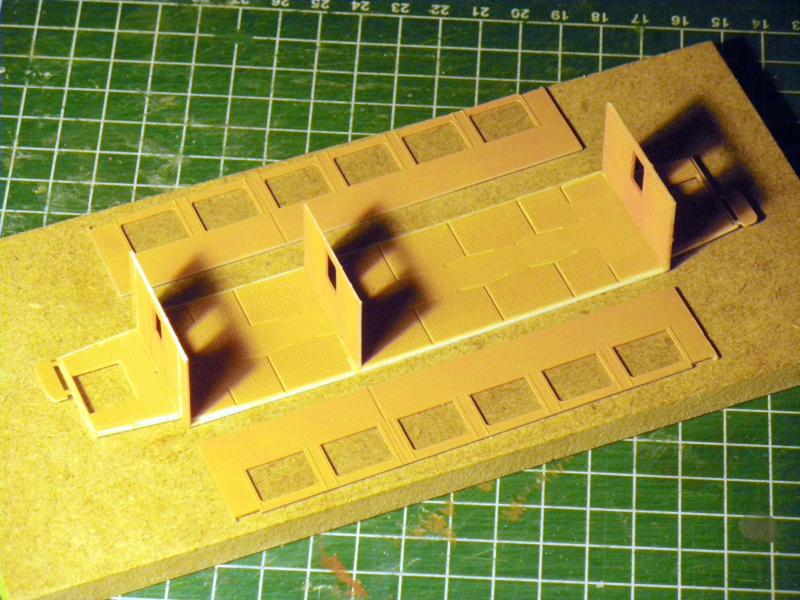

Vandaag weer een stukje verder gekomen.
Het moment was aangebroken om de tussen- en kopwanden samen te stellen. De tussenwand (links) is smaller dan de kopwanden en alles ligt hier in de goede volgorde bij elkaar.

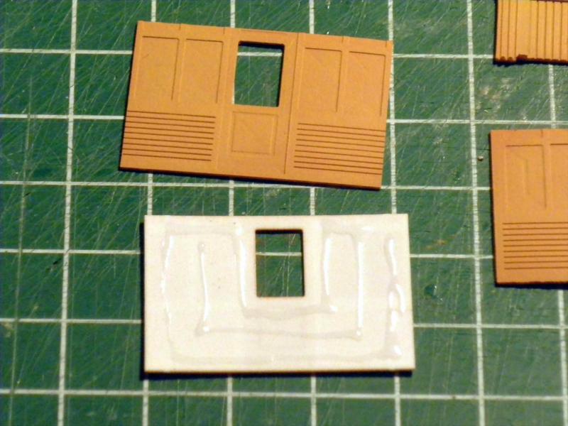

Dit gaat goed met secondelijm. Dit is de tussenwand die uit 2 gelijke delen bestaat.

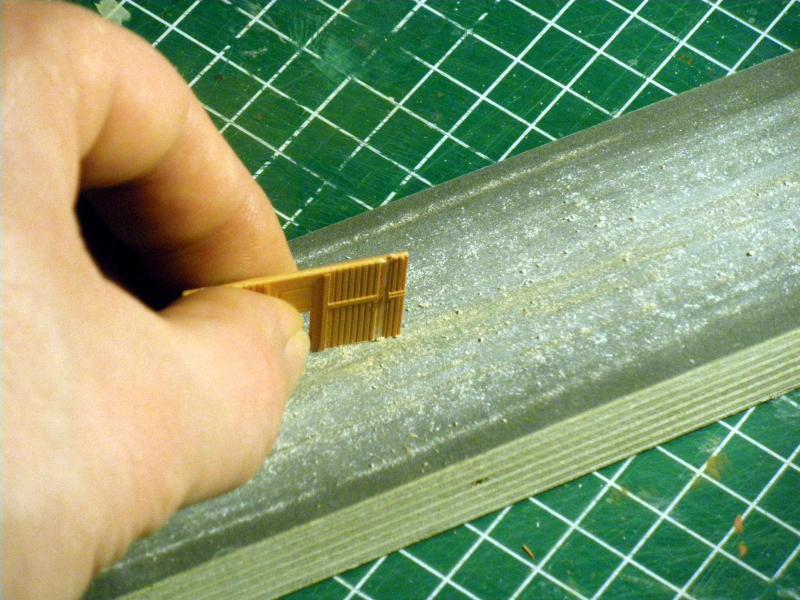

Goed opletten dat alles rondom gelijk ligt en aandrukken. Intussen de dieper gelegen vlakken vrij van lak gemaakt want hiet komen later andere delen tegenaan verlijmd.

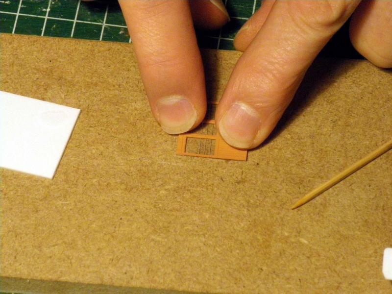

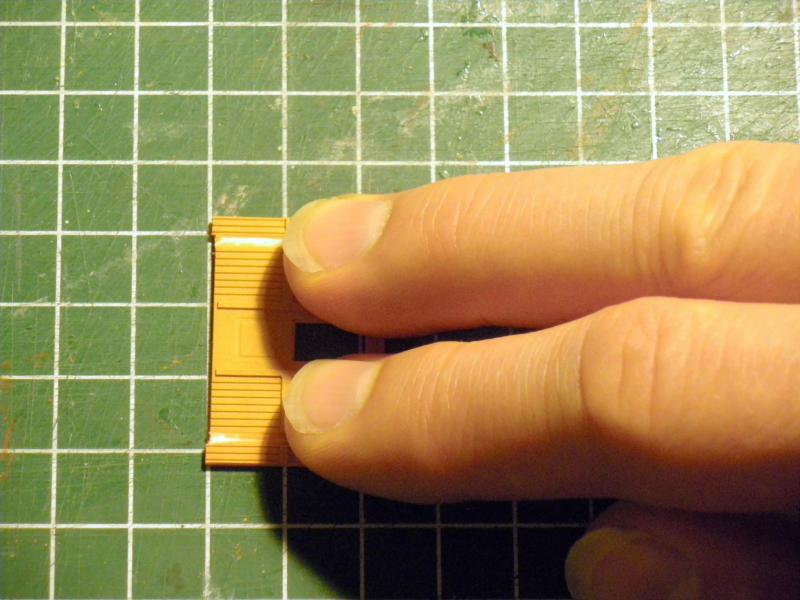

Dit wordt een van de kopwanden die uit 2 verschillende delen bestaan.
Ook hier weer een beetje secondelijm..
De bovenkant van de wanden op een vlakke ondergrond laten steunen (want de onderkanten zijn verschillend)..
en dan tegen elkaar drukken terwijl erop gelet wordt dat de zijkanten gelijk komen te zitten.
Dit is een wand die zover vast zit.

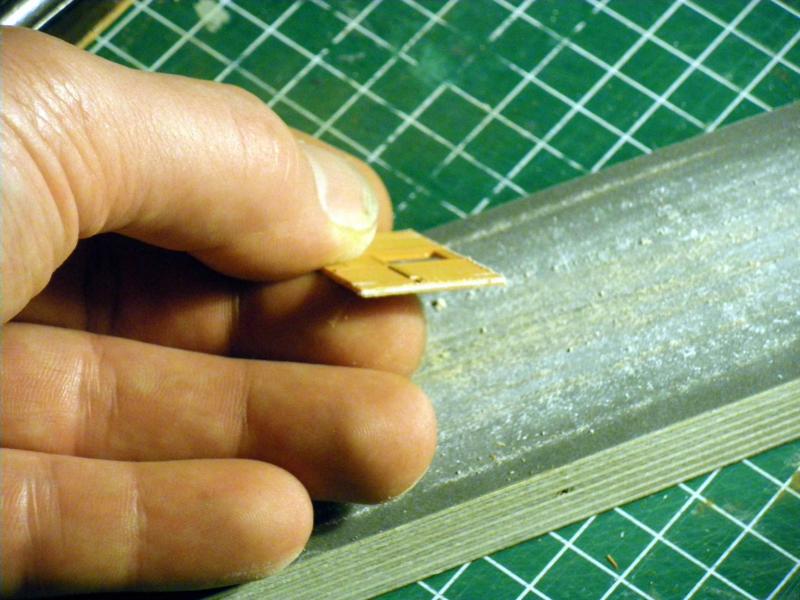

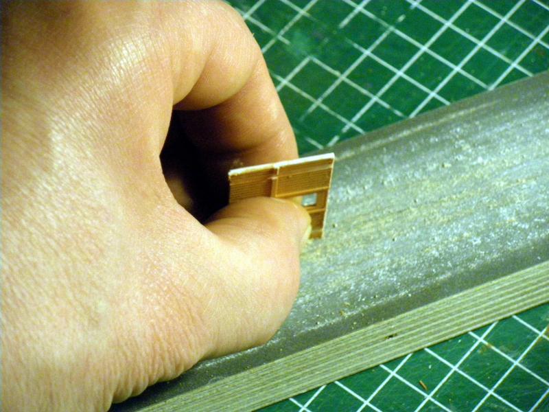

Dan rondom nog lichtjes gelijk schuren zodat braampjes en lijmresten verwijderd worden.
Nu nog de 2 andere wandjes en ik ben weer een stap verder met het rijtuig.
Wordt vervolgd....

25 January 2013, 23:37:00 »
"Wordt verlogd"? Da's nieuw.

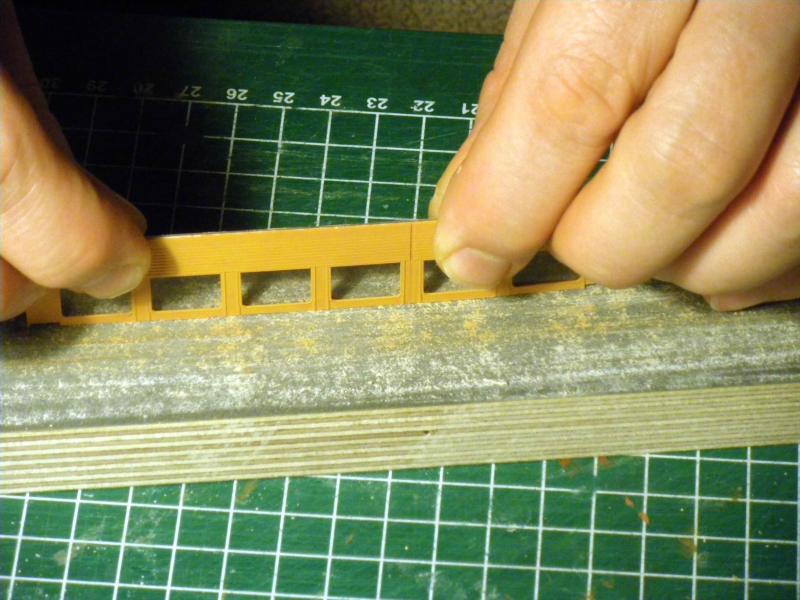

Heb je daar schuurpapier op een stukje hout geplakt?

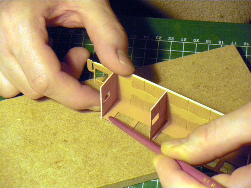

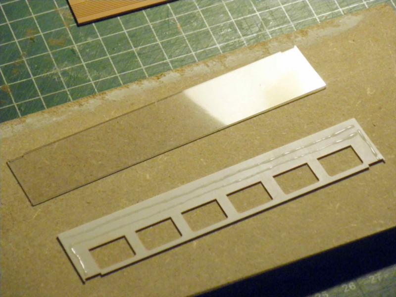

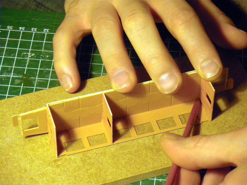

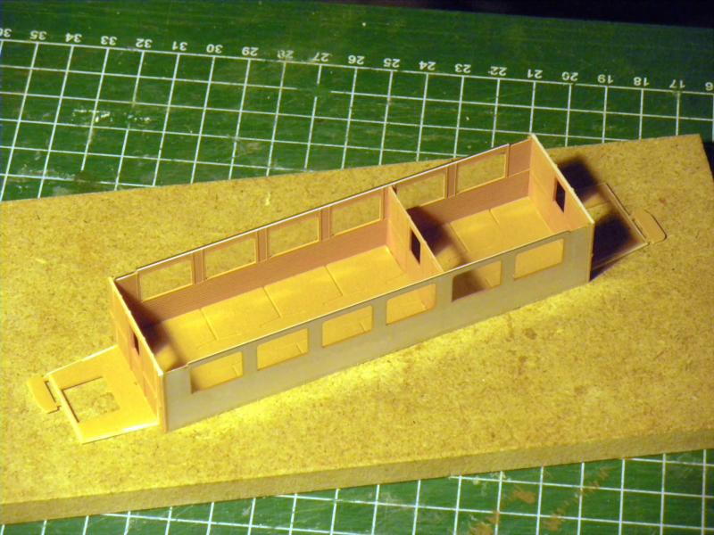

In het afgelopen weekend het volgende kunnen doen.

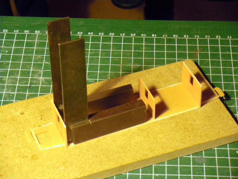

De tussenwanden waren klaar om om op de bodenplaat bevestigd te kunnen worden.
Met een paar winkelhaakjes gaat dat best goed om alles haaks te krijgen.

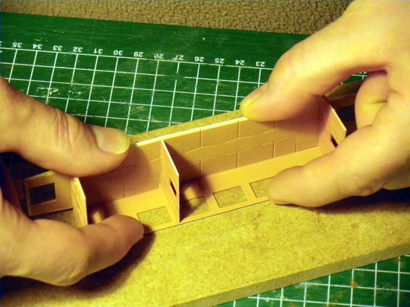

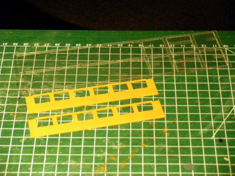

Toen waren de zijwanden aan de beurt.

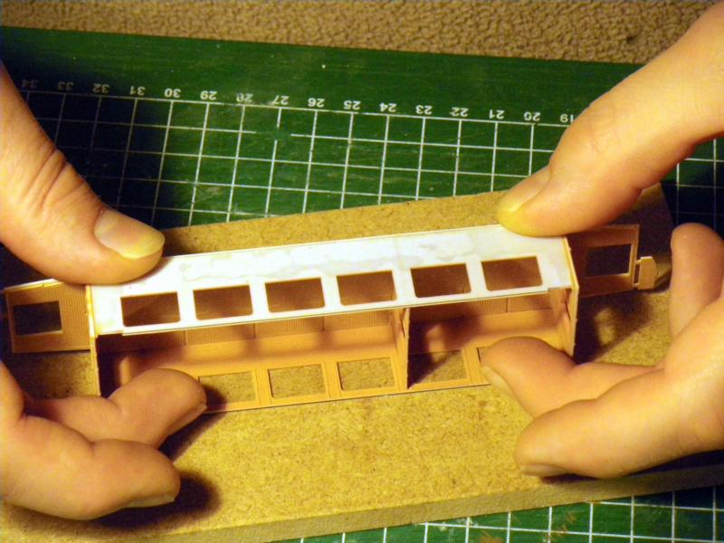

De zijwand en het glas (transparante PVC)...
verlijmen met secondelijm..
en weer opletten dat het glas rondom gelijk ligt met de zijwand.
Het is wel zaak om de lijm niet te kort rond de ramen aan te brengen anders komt het zichtbaar tussen de lagen uit tijdens het aandrukken.

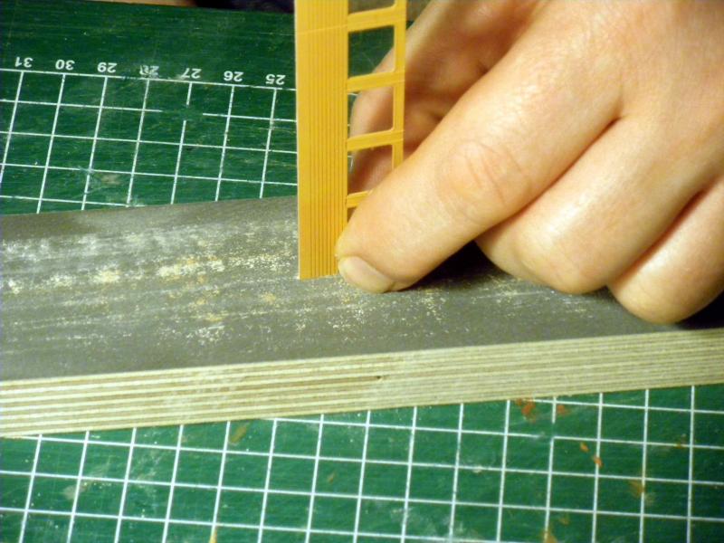

Nu nog lichtjes rondom glad schuren. en ja... Het is schuurpapier op een strook vlakke multiplex verlijmd zodat er een soort schuurblok ontstaat.
vooral de uiteindes van de zijwand mooi recht afwerken want die moeten haaks aan de tussenwanden gaan passen.
Tot zover en.... wordt vervolgd....
Laatst bewerkt op: 28 January 2013, 21:17:49 door J. Moors

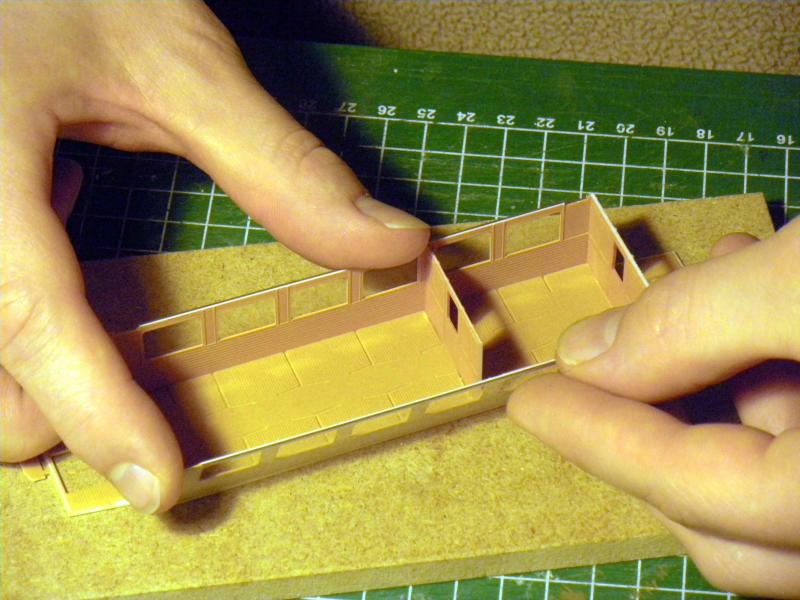

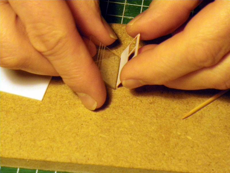

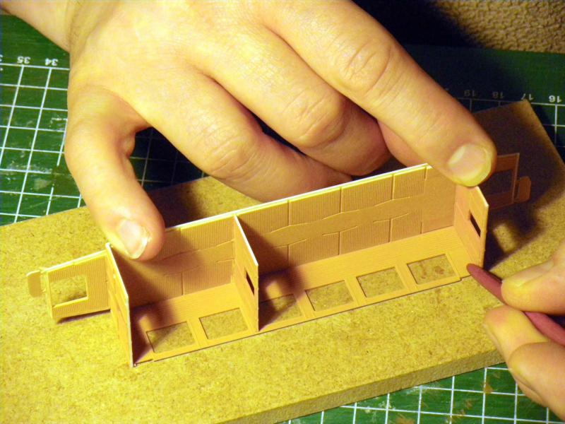

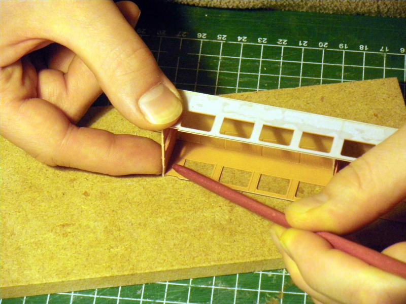

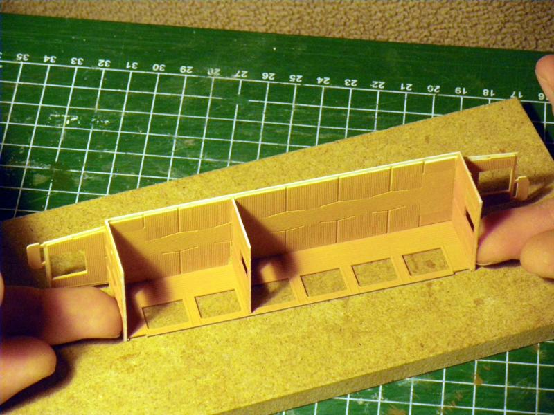

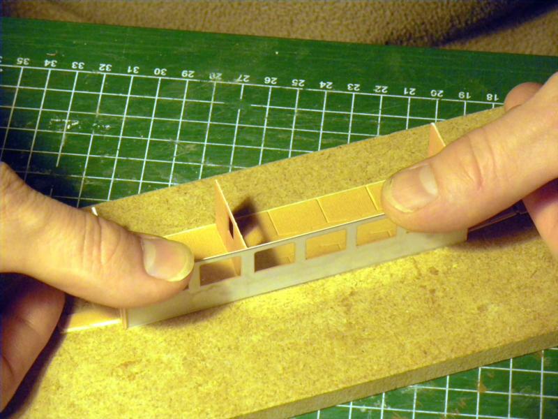

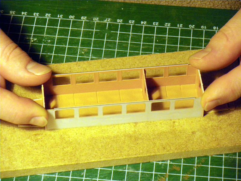

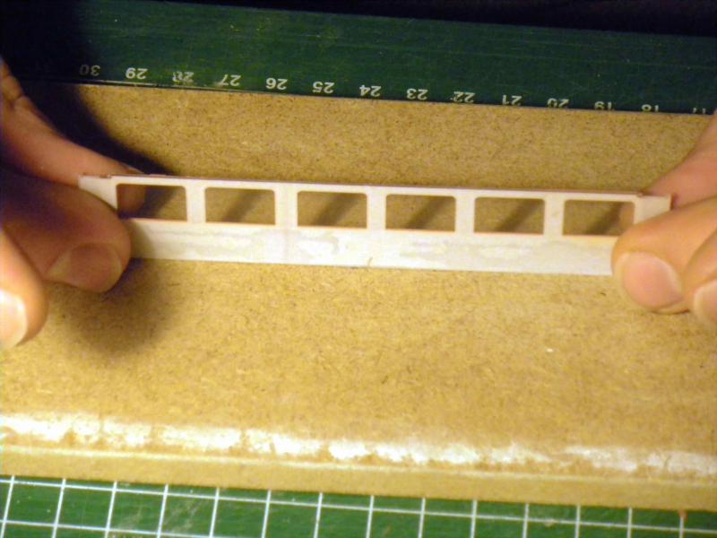

Na een aantal dagen met weinig tijd voor dit project, nu toch weer een stukje opgeschoten.
Deze keer was het tijd om de binnenwanden samen met het "glas" te verlijmen.
Na het aanbrengen van de lijm, de wand goed vlak aandrukken...
dan de wand goed tegen de vloerplaat aandrukken.
Met de achterkant van mijn penceel de bodemhoeken gelijk drukken..
en de tussenwanden even aandrukken.
Als de ljim een beetje aandroogd...
de bovenhoeken nog even gelijk drukken.
Dan de andere buitenwand verlijmen.
Ook hier weer de wand mooi vlak aandrukken.
Dan goed recht tegen de vloer aandrukken..
en de hoeken gelijk aandrukken.
Zo........ dat waren mijn vorderingen zover.
Wordt vervolgd.....

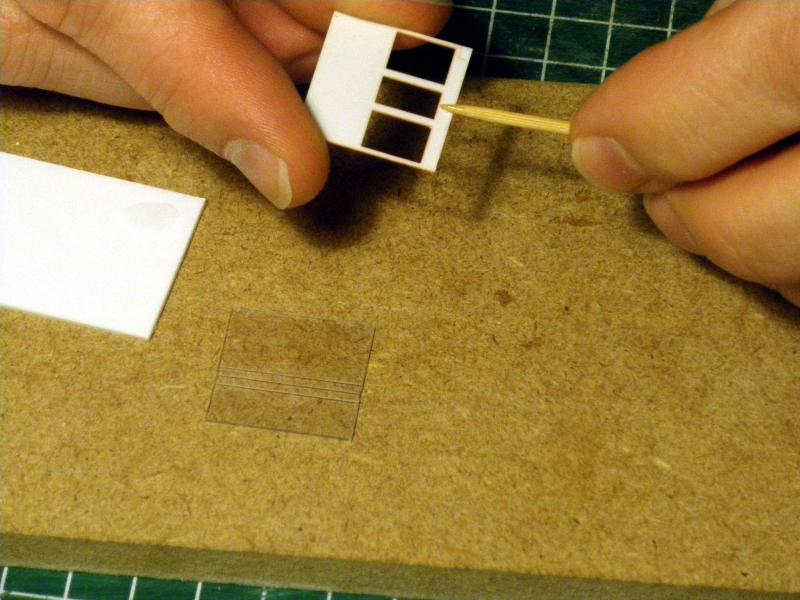

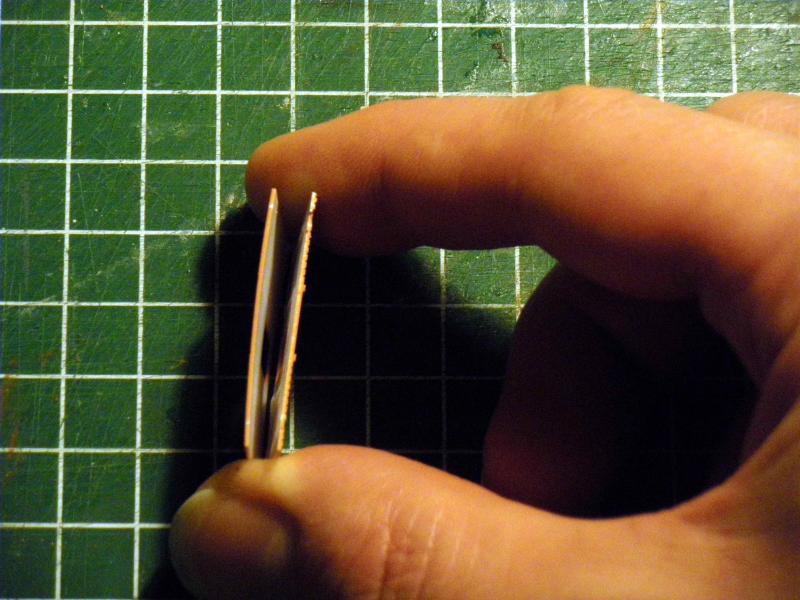

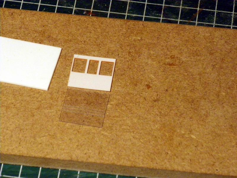

Vandaag weer even tijd gehad om het volgende te doen.
Dit zijn de delen voor het balkon.
Het eerst zijn de kopwanden aan de beurt.
Ruim rondom de raamopeningen een beetje secondelijm aanbrengen.
Het "glas" met de graveerlijnen van de buitenwand weghouden zodat deze uiteindelijk naar binnen wijzen.
Beide delen met de onderkant samen op een vlakke ondergrond tegen elkaar houden en dan "dichtklappen".
Dan het geheel licht aandrukken.
