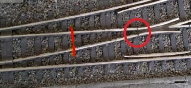

Je kortsluiting is te verhelpen als je je wissel alsvolgt kunt modificeren (even je plaatje geleend):
Kun je de beide sporen links van het hartstuk electrisch beinvloeden?
Als de beide tongen dezelfde polariteit hebben als het hartstuk, ben je van de kortsluitproblemen af.
Gerard van der Sel.

Ik zou de beide tongen op de rode lijn doorslijpen
en dan het rechterdeel met het puntstuk samenvoegen. Zo zien de Peco wissels er ook uit. Daar ontstaat dit probleem blijkens eerdere berichten niet.
Peco wissels bestaan (code 55) uit drie stroomkringen. Buitenste rechtdoorgaande spoor, buitenste afbuigende spoor en de rest. De hartstuk polarisatie regeld de polariteit van de rest.

De tongen dezelfde polariteit geven als het puntstuk, dat gaat niet lukken. Bij het tongscharnier zijn de tong en de tussenspoorstaaf tamelijk direct verbonden met de doorgaande staaf. Als je die verbinding wil verbreken moet je feitelijk het hele wissel verbouwen.
Bovendien is het niet slim om de tong dezelfde polariteit te geven als het puntstuk, want dan krijg je hetzelfde probleem bij de tong weer terug.
En je loopt kans dat de binnenkant van een passerende flens de tong raak, en dan heb je alsnog kortsluiting.
Het verplaatsen van de scheiding zoals Railroadtycoon aangeeft is eigenlijk de beste oplossing. Maar dat moet je wel durven.

@Mark (Lucky),
Zover ik de opbouw van de locomotief begrijp zitten er aan de binnenkant van de voorste assen (as 1 en 4) lipjes die dezelfde spanning voeren als de wielen. Deze lipjes strijken tegen de andere rail aan en veroorzaken kortsluiting bij langzaam rijden. Hierdoor komen alle treinen op de baan zonder spanning te zitten.
Oplossing zoeken in de locomotief lijkt me niet makkelijk. "Vergroten" van het puntstuk lijkt me in deze situatie ook niet makkelijk, maar volgens mij wel het makkelijkst.
