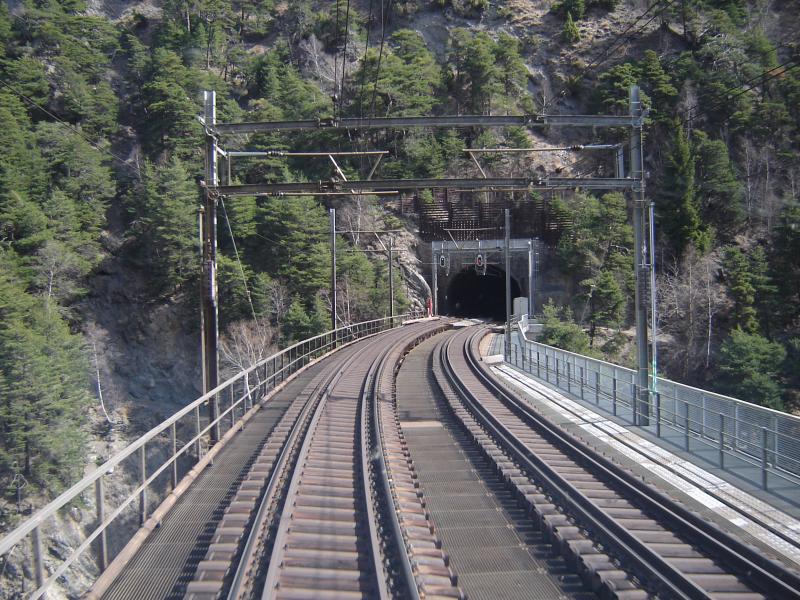

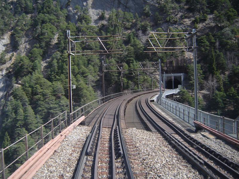

Hallo Bas
Zo zie ik de Bietschtalbrücke altijd...hier vanuit de cabine van een Lötschi...
en een cameraklik verder...
Groeten uit Zwitserland

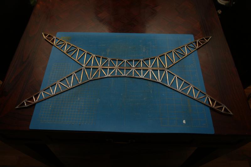

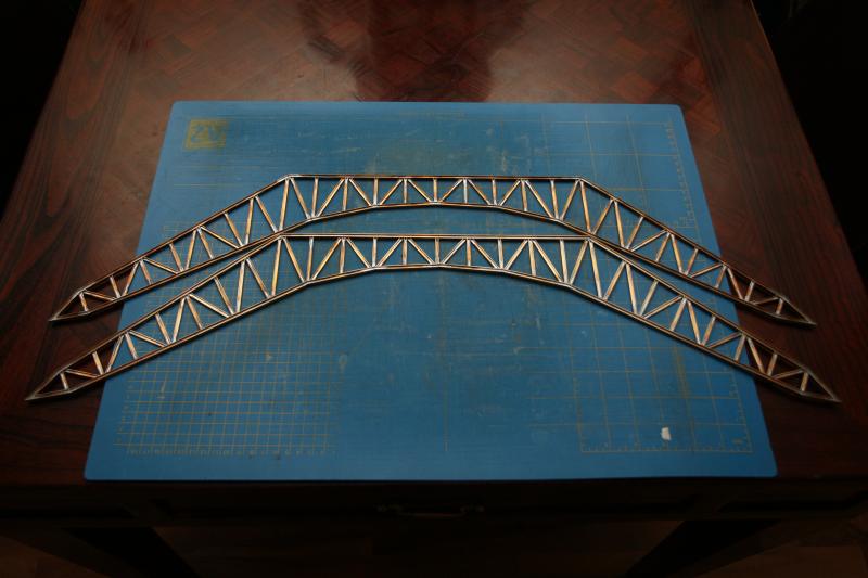

Goedenavond.
heb vanavond het andere deel van de brug af gemaakt.
deze twee delen zijn nu op het stuk wat aan de fundering komt klaar.
deze delen wil ik ik wel aan de brug maken voordat ik de boel aan elkaar vast soldeer.
verder heb ik nu kerst vakantie dus lekker tijd om weer eens volop aan de baan te werken eens kijken wat we kunnen gaan doen.
