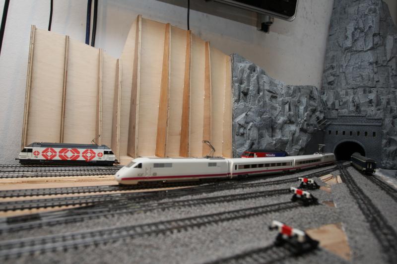

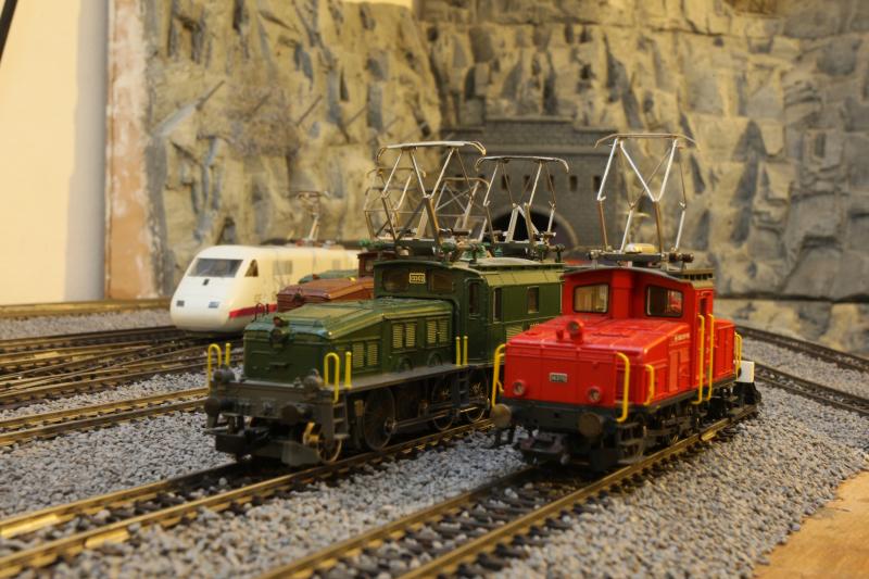

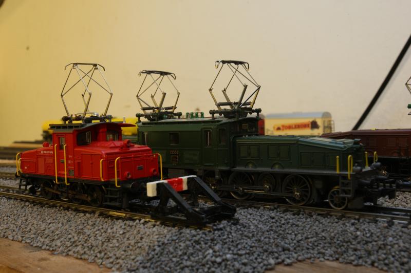

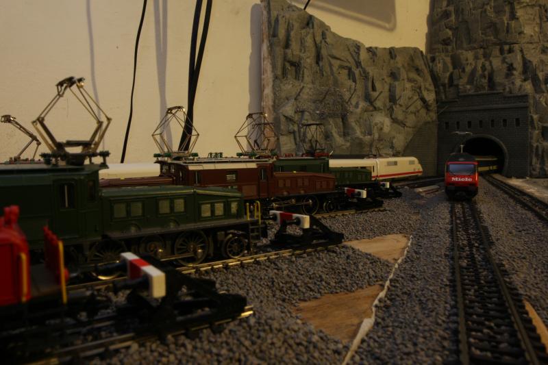

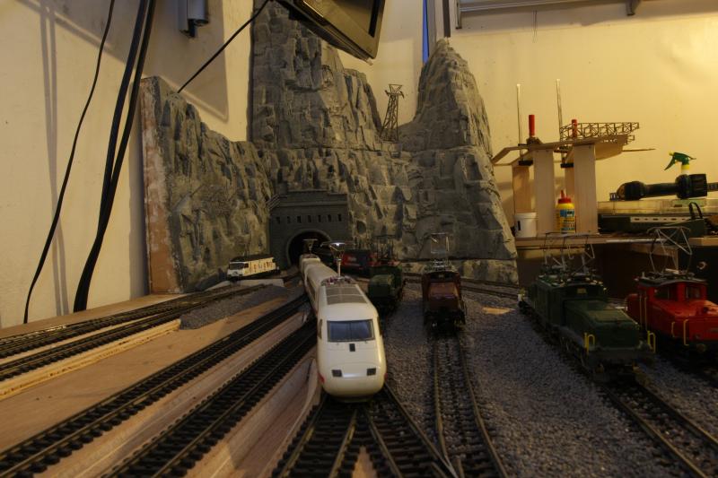

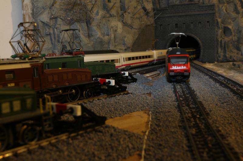

Goedenavond.
zo nu eindelijk dan de eerste update in 2013 van bas zijn Zwitserse module baan.
omdat ik tijdens de kerst en oud en nieuw ziek was griep en ook nog eens een felle variant kon ik helaas tijden mijn vrije dagen niet veel aan de baan doen
echter de laatste dagen ben ik weer verder gegaan.
deze keer weer met de ballast bij de sporen.
naast de werkzaam heden zijn er de laatste tijd ook weer nieuwe aan winsten komen aan rijden.
het zijn de zilveren re 460 de 460 miele en de 460 rsi dummy uitvoering welke ik gewoon met een 5 sterren motor zal gaan voorzien goed de laatste was een koopje op de houten beurs afgelopen december en tot slot de bruine krokodil 3652.
hier goed zichtbaar de sporen waar de locs kunnen wachten voorzien met ballast.
en tot slot nog een blik richting de berg met een aankomende ice 1.
wel is waar geen zwitser en toch vind ik het een mooie trein ook het rijden gaat lekker soepel en stil alleen is deze nog analoog maar de roco icn staat zeer hoop op mijn verlang lijstje
de top van de berg licht nog wat hoger de lcd tv staat er wel is waar net voor.
wel is de dal module rechts wat zichtbaar deze komt straks onder de al bestaande module welk ik heb aangepast.
fijn weekeind verder en tot de volgende keer.
Groetjes Bas

ging het ballast voorzien van lijm wat vloeiend? het lijkt op de ballast die ik eerder ook maakte(waarbij ik vergat in te sprayen met water met een scheutje afwasmiddel) dit ging bij mij heel er langzaam en de zandkorrels kleefden allemaal aan elkaar, met als gevolg dat het leek alsof er heel grof ballast werd gebruikt
of is je ballast vrij grof?
dat kan natuurlijk ook nog
groeten,
Auke

Goedenavond.
Auke.
Ik gebruik ballast van woodland B 89 staat op het zakje.
Ik verdun zelf boekbinders lijm 50/50 hierbij voeg ik ook dreft aan toe.
Ook sproei ik de ballast vochtig met water met hierin ook dreft.
Waarna ik met een naald de lijm erop laat druppelen.
Deze verdwijnd mooi tussen de ballast.
mocht er nu door de lijm de wissels blijven plakken dan sproei ik er gewoon even water met dreft weer over even laten weken en ze doen het weer.
met een stofzuiger wil ik wel eens de losse sop met lijm vuil resten weg zuigen.

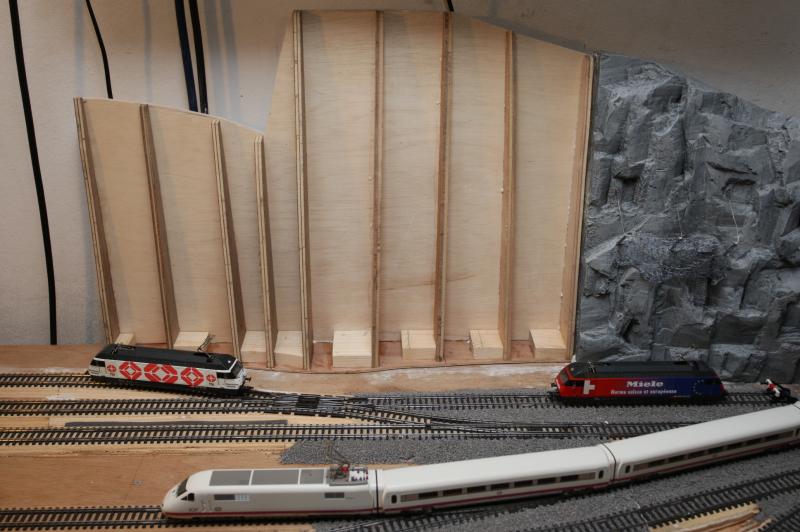

Goedenavond.
Marc leuk dat je hier bij de club bent gekomen en dat je mijn module bouw wilt blijven volgen
de brug krijgt al aardig vorm al heb ik de laatste weken door griep en nu werk en andere bouw werkzaamheden aan de baan niet veel meer gedaan aan het messing werk maar zal er er zeker binnenkort weer mee verder gaan.
gisteren heb ik weer een stukje achtergrond module gemaakt zie foto.
goed zichtbaar zijn dus de spanten waar straks het aluminium gaas op komt en daarop weer gips verband en vervolgens een lekkere lading modelbouw gips.
na het modelbouw gips komen vervolgens de beitels weer uit de kast om ook deze module te voorzien van mooie rots structuur en ook de geo brugg netten zullen hier op dit stuk komen tevens moet ik deze verderop nog afmaken ja de aannemer loopt wat achter
wat je ook ziet zijn de miele en de tsi 460 samen met de zilveren 460 en een groene zijn dit de laatste aan winsten samen met de bruine krokodil.
nu zal ik eerst weer wat gaan sparen voor de vakantie anders moet ik hier op 1op87 land op vakantie
en krijg ik ruzie met de vrouw
wat ook nieuw is de groot hoek lens waar deze foto,s mee gemaakt zijn.
tot slot een blik door de toekomstige kloof naar de top van de Bashorn.
tot de volgende keer morgen moet er weer met de long reach gedraaid worden
groetjes Bas

Ziet er mooi uit Bas!
De constructie voor die rotswand lijkt erg stijl. Hoe bouw je daar het gips tegenop zonder dat het er afglijdt? Bouw je er steunbalken tussenin? Anders wordt het wel een heel gewicht denk ik zo?
Succes!

Hoi ernst.
Het gips komt gewoon tegenaan de spanten.
Als het gips een pap dikte zeg maar brinta heeft is het mooist.
Maar ik kan de module ook plat legen en dan gipsen.
Het is zeker een stijle wand worden maar goed dat is de andere ook al alleen is deze iets hoger in het het midden.
Het andere deel woord ook stijl hier komen wel steun muren te staan net zo iets als bij goppestein.
Groetjes bas.

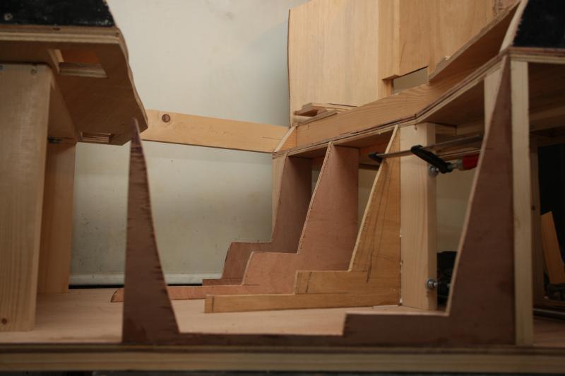

28 January 2013, 22:06:22 »

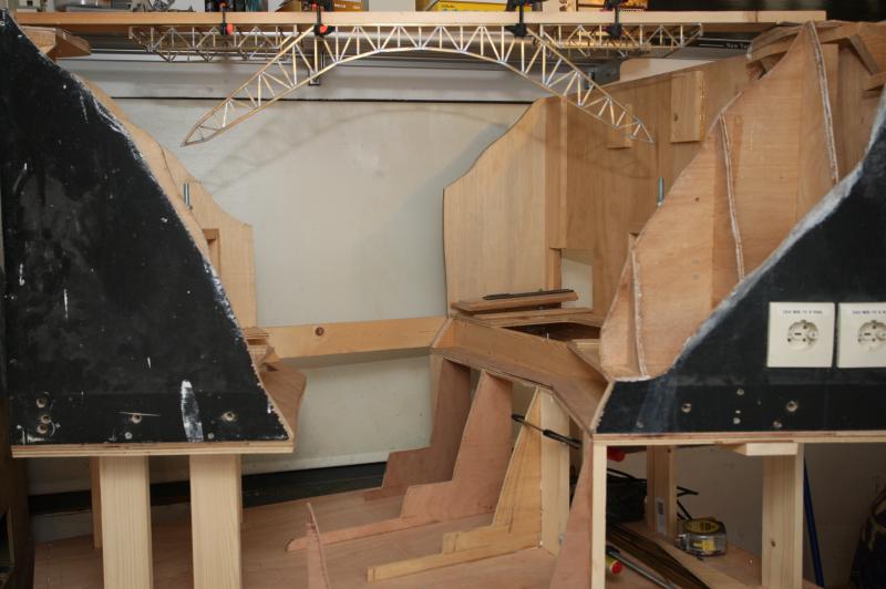

Goede Avond.
zo vandaag en morgen ben ik weer eens een keer lekker vrij
dus tijd om aan de baan te werken.

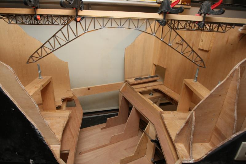

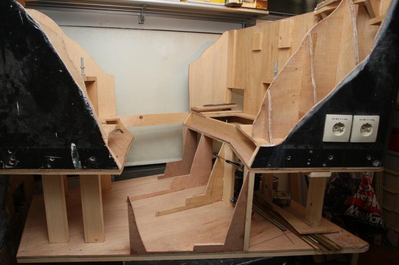

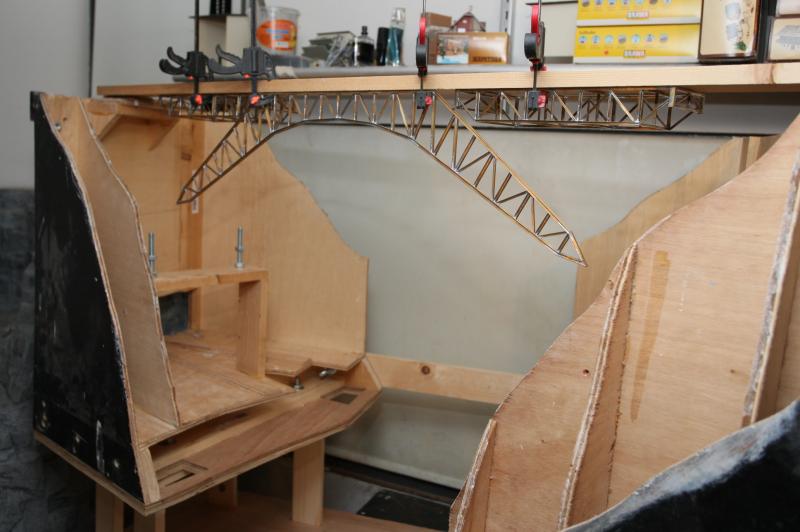

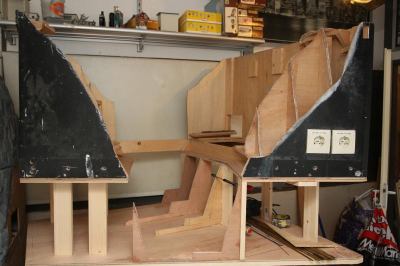

ik ben weer verder gegaan met de dal module voor bij het bietschtal viaduct.
deze brug module was eerst gebouwd zonder extra dal dus deze moest voor de nieuwe dal module grondig aangepast worden maar de stand van de module lengte en breedte mocht niet veranderen daarom heb ik deze voor dat de zaag er in ging eerst met twee balken verstevigt.
daarnaast moest de nieuwe extra verdiepte module afneembaar worden en onder de bestaande module bevestigt worden door middel van m 10 bouten ook hiervoor moest ik een versteviging maken en de bouten moesten ook nog eens bereikbaar blijven voor later.
goed een aardige klus waar ik de maanden zo tussen door mee bezig ben geweest.
en vandaag heb ik dan eindelijk de twee module baken vast gemaakt met de m 10 bouten.
en nu kan ik dus verder met het frame werk voor het ravijn en de bruggen.
goed de foto,s
de foto hieronder laat zien de spanten laag in het midden komt een beek en rechts daarvan komt een weg omhaag te lopen naast het beekje wat steeds smaller zal worden.
onderop bij de module bodem komen latten welk het torsen van het geheel tegen moet gaan ook plaats ik nog een paar schoor balken nu woord het goed zichtbaar waar de spanten komen dus kan ik deze mooi in het geheel weg werken.
en ja als je dan zo een mooi beeld krijg dan wil je wel de brug al vast zijn staan waar deze komt en hoe het er een beetje uit zal komen te zien.
een dikke 90 cm hoogte vanaf de beek gemeten
zo dit was hem weer morgen weer verder.
groetjes bas

Hey Bas,
Mooi dat er weer voortgang is. De foto's laten goed zien dat een viaduct hier echt noodzaak is. De diepte lijkt de brug goed recht te gaan doen.
Gr.
Arjan
