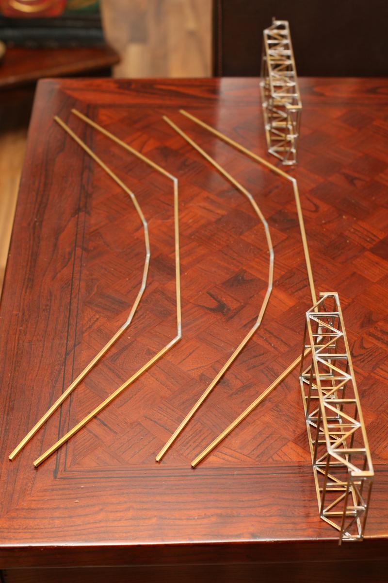

Die brug in messing bouwen is een hele kluif. Als je hem op schaal maakt gaat er zo'n 60 meter aan messing profielen in.
Ik zie trouwens wel dat je de aanbruggen als een geheel hebt gebouwd. In werkelijkheid zijn dat twee verschillende aanbruggen die naast elkaar liggen. Maar goed je hebt ook al afgezien van de boog die in de brug zit.
Ik ben benieuwd hoe het er straks uit komt te zien als die brug af is.

Goedemorgen.
goed gezien Robin
binnenkort begin ik aan het middenstuk wil eerst nog 3 wissels aansluit met relais en de bedrading aansluiten en wegwerken van de huidige module.
daarna ga ik aan het ravijn module af maken waar de twee brugen op komen het bietschtal hoog voor en achter die andere oude visbuik brug van de sud rampe
Rene.
ja klopt ik heb ergens op internet een gehele bouw foto,s gezien dacht spoor 1 of zo dus dat was een behoorlijke gigant.
ik kopieer de faller brug alleen maak ik hem ietsje breder.
ik zal later vandaag weer een paar foto,s plaatsen en wat over de baan vertellen.
groetjes Bas

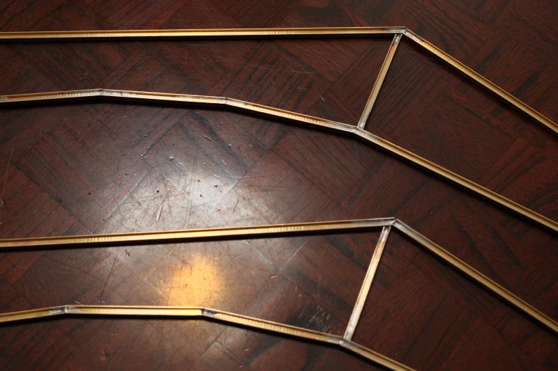

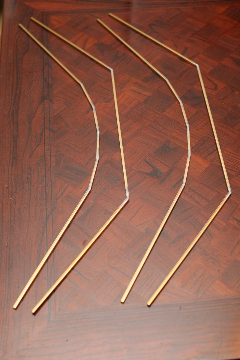

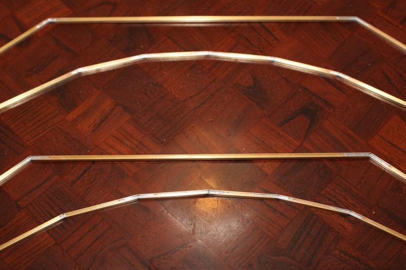

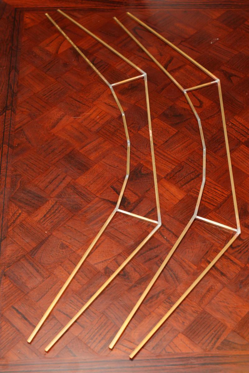

Goedenavond.

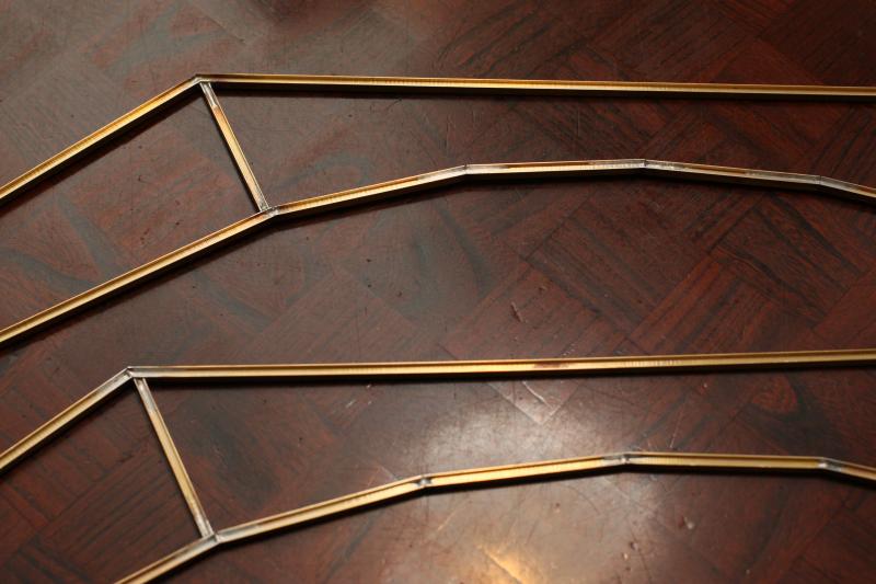

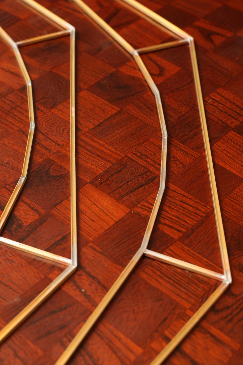

vandaag ben ik weer verder gegaan met de bouw van de bietschtalbrucke.
Eerst heb ik in de ochtend de H balken voor het middenstuk op maat gezaagd en vervolgens aan elkaar vast gesoldeerd.
dit doe ik met een klein hobby gas brandertje.
ik heb de foto,s even gauw genomen zal later meerdere van de soldeer naden maken.
van de week in de avond ga ik weer verder met de tussen balken van dit deel.

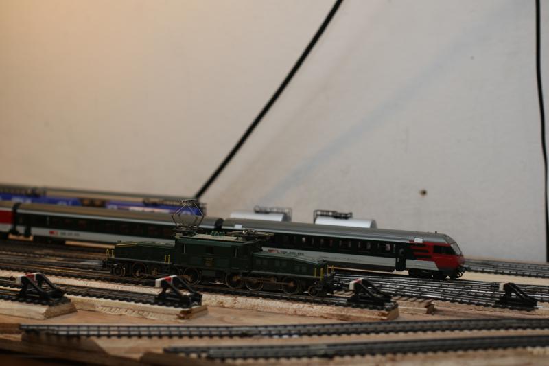

op de andere foto lijkt net genomen vanaf het nog te bouwen station
en nog een plaatje.

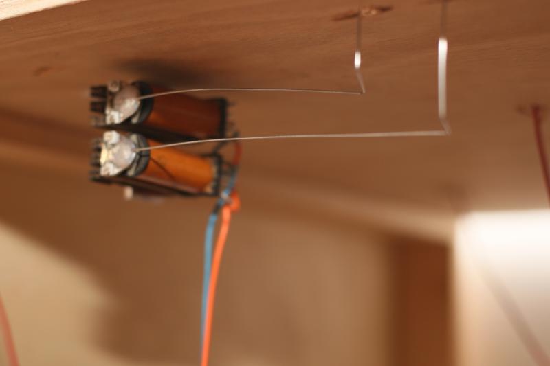

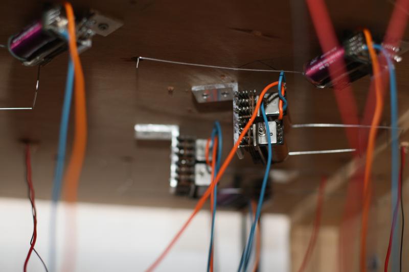

en hier dan de relais de draden moeten nog worden weggewerkt met kabelgoten en de spoorbeveiligingen moeten ook nog worden vast gesoldeerd aan de relais.
tot zo ver even dit verslag.
word natuurlijk weer vervolgd.
groetjes Bas

Hey Bas,
Mooi weer wat vooruitgang te zien. Dat lijkt me nog een aardig lastig werkje; die boog uit al die stukjes samen te stellen. Heb je dat ook verkant gezaagd?
En die relais, gebruik je die voor het omzetten van wissels?

Goedenavond.

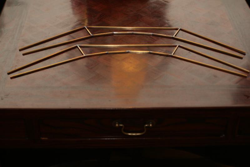

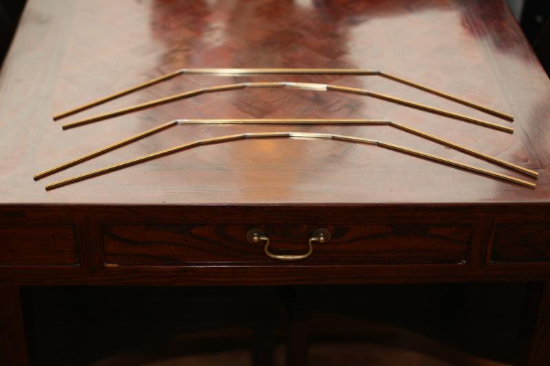

vanavond heb ik weer wat gedaan aan de brug.
heb in totaal maar 4 h balkjes gesoldeerd maar wel belangrijke de twee delen die ik gisteren had gemaakt
zijn nu met elkaar verbonden en er ontstaat zo langzamerhand een bietschtal brucke
Arjan tja veel werk in een klein uurtje had ik de boog vast zitten dan wel voor 1 deel en zonder het op maat maken van de profielen ik zaag je zoveel mogelijk in verstek maar het liefst vijl ik ze gewoon met de hand op maat samen met het oogje van Bas
de wissels worden inderdaad met de oude PTT relais aangedreven ik soldeer een rvs lasdraad van 1 mm op het anker en deze stel ik zodanig af dat de relais de wissel om zet te truc is natuurlijk wel dat de boel veert.
goed de foto,s van de werkzaamheden van vanavond.
zo dat zijn ze weer.
