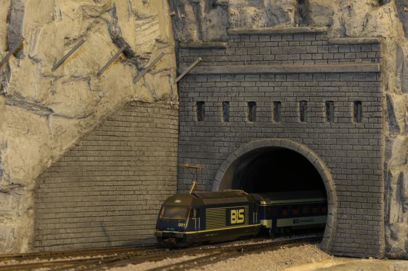

ik Heb hier nog wat foto,s van Zwitserse mijn module baan en teven nog wat tekst en uitleg.
zoals eerder gemeld rij ik met Marklin HO ik gebruik zelf K rails 2200 sierie welk ik weer op een 9mm multyplex rail bedding heb legen.
hier tegen aan injecteer ik dan met boekbinders lijm verdunt met een injectie naald de ballast deze is afkomstig van Woodland.

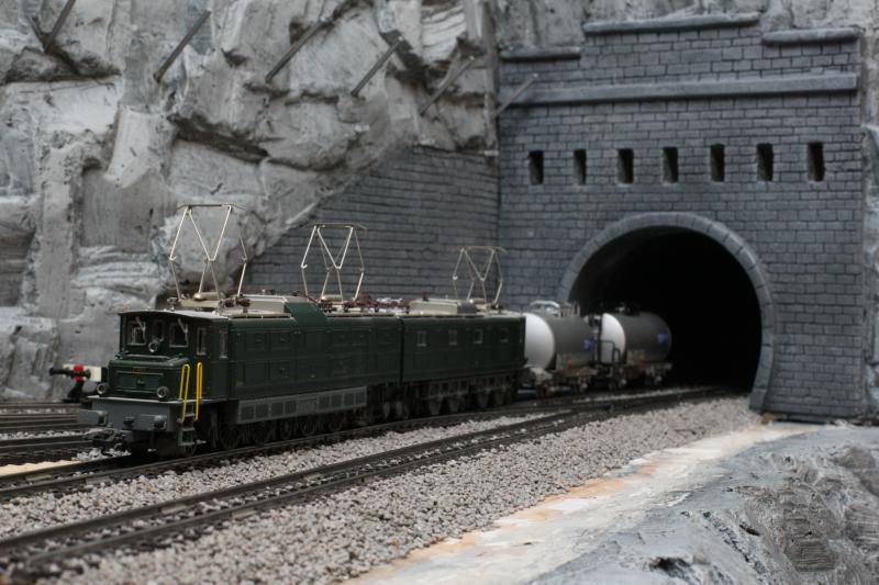

op de foto hieronder zichtbaar een ae 8/14 die uit de lotsberg portaal komt rijden ja ik weet het hij is wat verdwaald

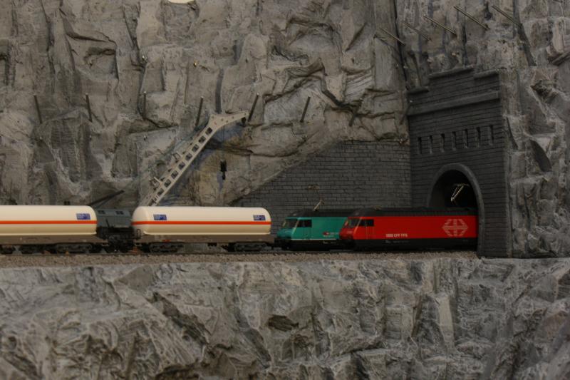

boven aan bij het portaal komen dus netten tegen vallend gesteente deze komen ook aan de zijkant van het spoor onderander bij de steunmuur.
natuurlijk is ook de BLS vertegenwoordigt bij Bas al is dat nog wel flink in de minderheid het meeste matriaal wat ik tot nu toe heb is tenslotte SBB
maar een lotsberg zonder re 465 kan natuurlijk niet en ook de andere locs staan tenslotte nog op me verlang lijst wie weet vinden we er nog een in me schoen

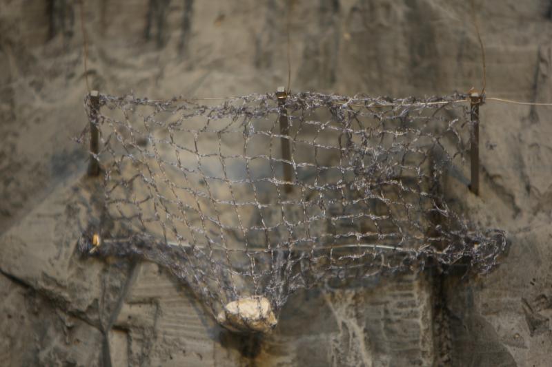

op de foto hieronder is te zien een deel van de netten tegen het vallend gesteente ik heb voor de proef een haar netje gekocht bij de Hema en vind het nog geen eens zo verkeert staan het stuk gips is gewoon even los er in gelegd.

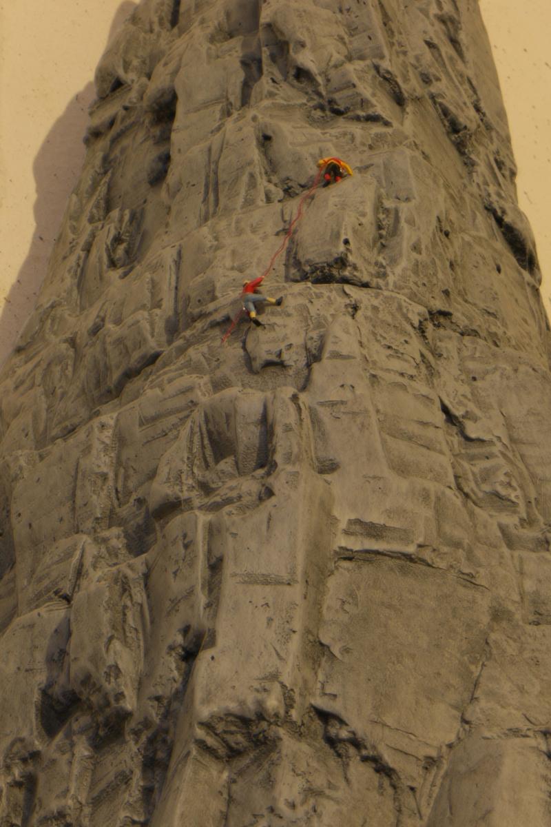

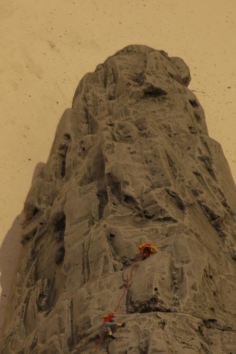

de bergen bestaan ook uit module,s en zijn gemaakt van een houten frame van multiplex over de spanten is aluminium gaas gespannen en vervolgens met gips rollen een dek laagje aangebracht.
hierna heb ik met modelgips welk ik dik aangebracht heb de rots structuur gemaakt welk weer is uitgehakt met een beitel.
P
bovenop de top van de berg komt wat sneeuw de wat lagere delen zullen wat groener worden.

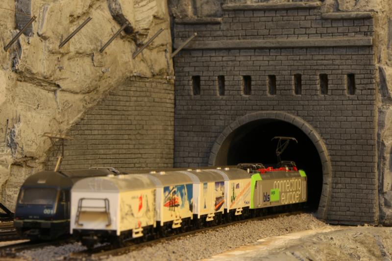

het portaal is plus min 23 cm in totaal en en in totaal 23 cm breed .
ik heb een mal van mdf hier voor kan alleen even geen foto vinden deze maak ik binnen kort wel even.
de mal kan ik in diversen puzelstukjes uit elkaar halen en ook is het mogelijk om een andere bovenbouw te gebruiken.
de stenen heb ik er in gekrast.
verder heb ik het een beetje op het oog en goed geluk gemaakt maar als ik de echte foto,s ziet van de hoogt ronding portaal en de ruite daarboven lijkt het me best geslaagd.
Cris zeker komt er een vervolg.
Bob de bergen worden met groene turf en vezels bekleed en de top krijgt wat sneeuw.
Hieronder nog een foto van het portaal.
Hier onder nog een plaatje van het portaal.
de boog is meschien eigenlijk net te hoog vind ik aan 1 kant maar als ik hem kleinder zou maken dan moeten de sporen ook dichter op elkaar plus dat het portaal aan het begin van een boog bevind die naar het volgende projeckt loopt.

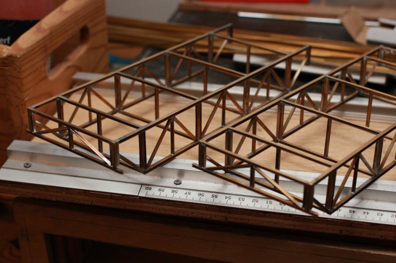

en dan hier al twee delen van de bietschtal brug in messing.
ik ben hier voorig jaar najaar mee begonnen maar door tijd gebrek ben ik nog niet verder gekomen ik hoop hier binnenkort weer mee verder te gaan net als de module waar de brug komt te staan deze had ik al maar ben ik aan het aan passen inverband een extra verdiept ravijn.

Zie ik hier ineens een bekend stuk messing opduiken
Succes met het middenstuk.
