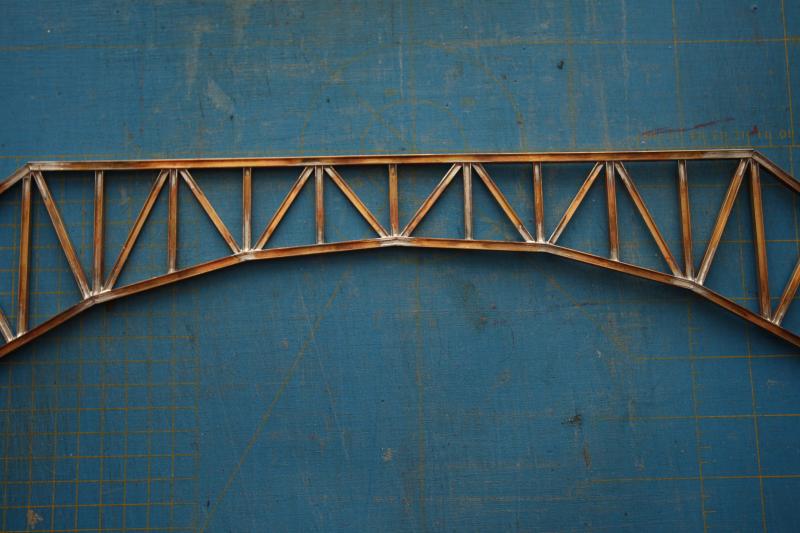

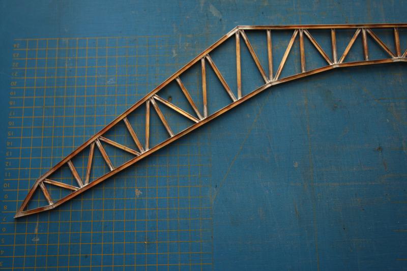

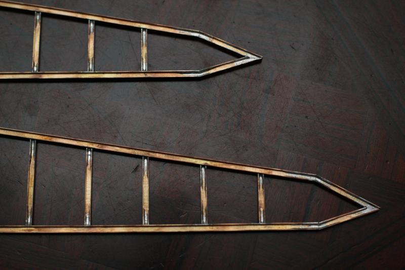

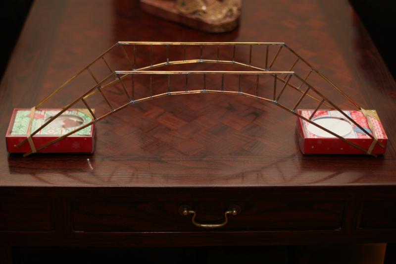

zo Bas had vandaag een lekker dagje vrij dus volop tijd om aan de bietschtal-brucke verder te werken.
ik heb vandaag vele tussen balken op maat gemaakt en vast gesoldeerd met de gasbrander.
Beide kanten zijn nu bijna klaar ik moet alleen bij de staanders nog een paar balken solderen en nog alle schoorbalken die schuine.
En dan moet er natuurlijk nog de tussen liggers gemaakt worden dus er is nog een hoop te doen en vergeet niet dat de boel ook nog vast moet.
ik zit nog steeds te denken of het mogelijk is om de boog te kunnen maken ik zal dan ook zeker voordat ik de voor bruggen aan elkaar vast maakt kijken of dit mogelijk is.
omdat ik toch de module aan moet passen dus misschien is er een mogelijkheid maar ja 10 cm er bij betekend dat mijn deur weer minder open kan
:'(de faller brug liep gewoon recht dus zo lopen mijn sporen ook maar als ik ze nu met de flex rail net in een flauwe boog kan legen is er misschien een mogelijkheid.
en wie weet maak ik de voor bruggen ook wel opnieuw uit de echte variant met de eerste enkelspoor en later dus de dubbeluitvoering.
de vraag is natuurlijk zie je daar wat van faller heeft het niet gedaan waarom weet ik niet het zou toch ook leuk zijn geweest als je de enkelspoor variant kon bouwen.
goed jullie zitten natuurlijk te wachten op de foto,s
nou daar komen ze.

Keurig gemaakt. Hoe voorkom je dat door de hitte dichtbij gelegen verbindingen weer los gaan? Met natte watten?
10 cm minder deurruimte moet toch kunnen? Als het niet meer past val je maar wat af
Bij mij kan de deur ook niet helemaal open, eigenlijk helemaal geen probleem.
Enne, gebogen is de ene boog langer dan de ander. Ik denk dat dat, nu met beide bogen af, geen optie meer is. Of je moet er één opnieuw maken.
Gr.
Arjan

Ik weet niet persies hoe de boog loopt maar denk dat de brug middenstuk van wat ik nu maakt gewoon recht is en dat de aan ruggen wat weg lopen in een bocht staan of deze dan ook aan de binnenkant korter zijn dan de buiten kant weet ik niet ik zelf denk dat als deze aan bruggen gewoon lichtjes in een boog staan en als de boven bouw er op zit dat de sporen al mooi in een flauwe boog liggen.
We zien het wel misschien ga ik in het weekeind verder met de module dan weten we het en dan weet ik dus ook wat of de brug in een boog komt of recht.
In iedergeval zijn we lekker bezig.
Groetjes Bas

helemaal vergeten te vermelden hoe ik het soldeer.
ik zet het desbetreffende deel wat ik soldeer rondom in de klemmen.
maar omdat de gasbrander al behoorlijk warm is woord het messing al gauw heet zodat het soldeer er zo tussen smelt mocht zonder de vlam er bij te houden meestal doe ik een combinatie van beide.
maar ik probeer het werkstuk altijd zo vast mogelijk te monteren zodat alle delen op de juiste plaats blijven als er dan soldeer smelt koelt ie vanzelf weer af en zit het weer vast.
wat ik ook veel doe is zware metalen voorwerpen gebruiken als ballast of een baksteen werkt ook prima is lekker zwaar nadeel van veel metaal is dat het allemaal warmte op neemt dus je moet langer branden.
de gasbrander is zo een kleine die je vult met een bus net als je aansteker eigenlijk zou het mooi zijn als ik zo een maatje met patronen zou hebben je heb ze wel maar dat zijn weer van die spuitbus patronen zal best wel werken maar lijkt me niet prettig vast houden.
groetjes Bas

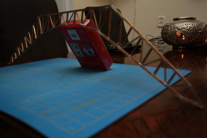

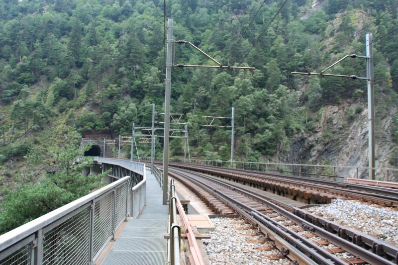

Volgens mij zitten er 2 knikken in die brug.
Het spoor loopt dan in een lichte boog over dat brugdek.
Robin

bedankt voor de foto het woord toch eens tijd dat ik zelf met de lens,en de brug eens komt bekijken
ik heb gisteren even niks aan de brug gedaan wel ben ik weer verder gegaan met de dal module.
en ga vandaag hier mee verder.
wel ben ik er uit met wat ik doe met de brug recht of gebogen het woord recht.
reden hiervan is gewoon dat ik niet genoeg ruimte heb om de module te verlengen zodat ik goed uitkomt op de spiraal module.
maar goed een rechte variant zal zeker ook een mooie blik vanger zijn.

HeRo
Berichten: 413
Re:Zwitserse modulebaan
Reactie #37 Gepost op:
02 December 2012, 11:59:39 »
Hallo Bas,
Je bent er dus nog niet geweest dan heb ik er nog een voor je.
Zie je de sporen rond lopen op een rechte brug met knik.
Robin

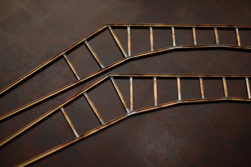

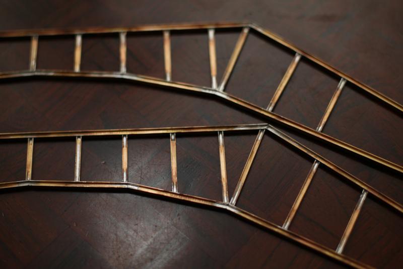

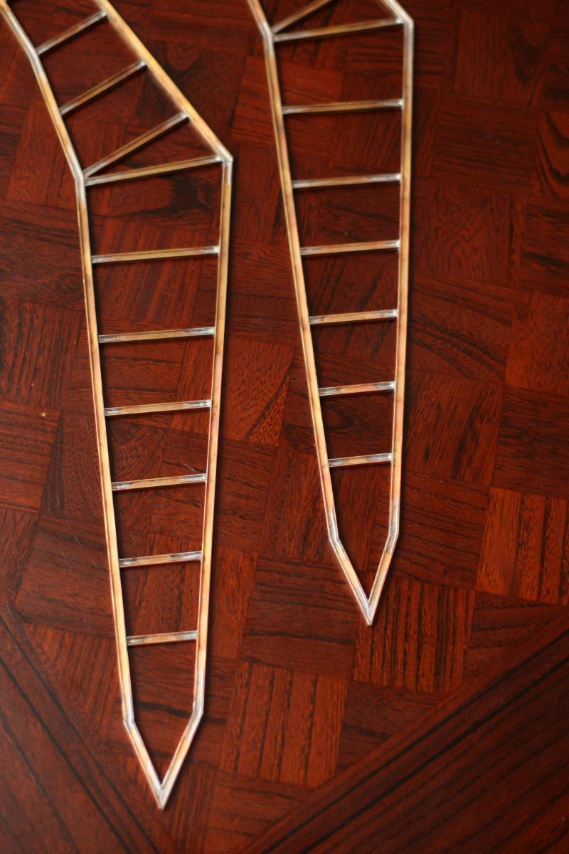

tijd voor een nieuwe verse update.

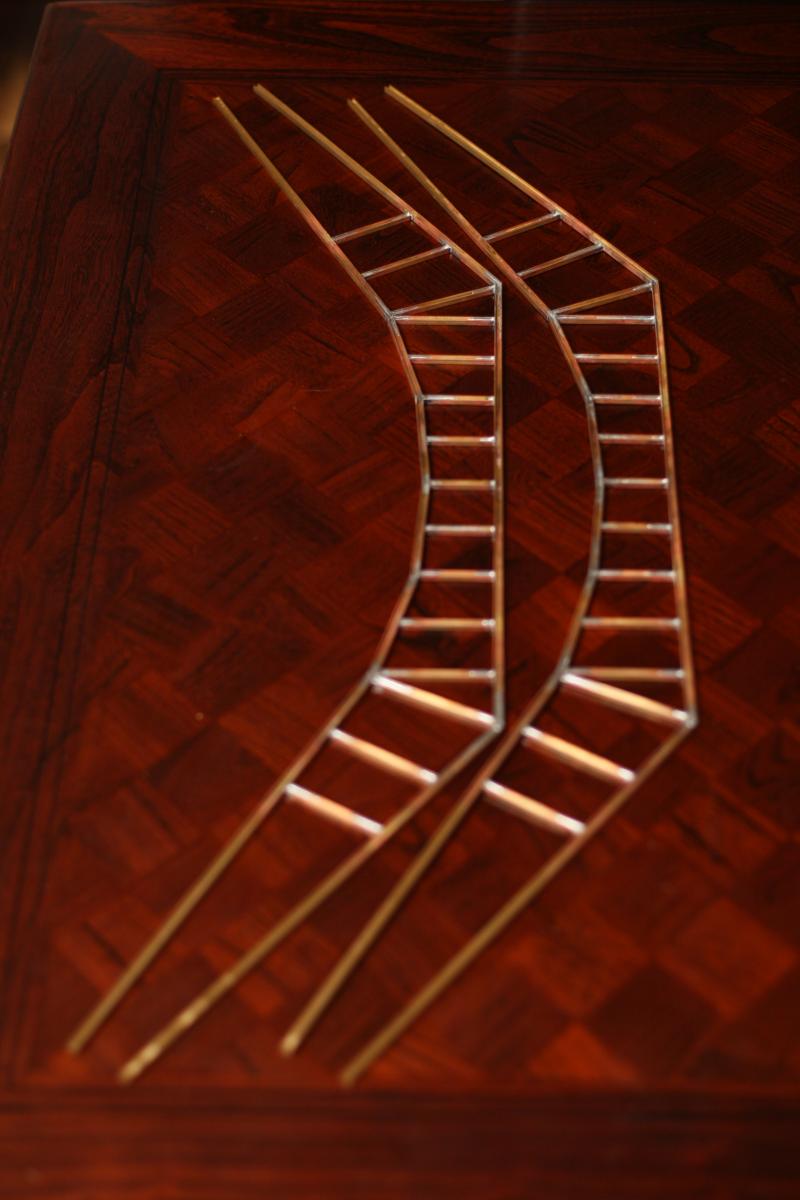

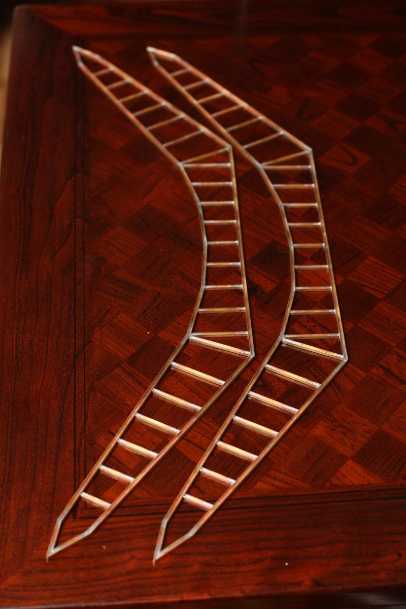

vandaag ben ik weer verder gegaan met het soldeer vloei werk van het bietschtal-brucke.
lekker met het kacheltje aan in de schuur met het messing in de weer.
zie de foto,s
nog 4 tussen balken en dan de schoorbalken en t balken en klaar is bas met deze twee delen hierna begin ik aan de tussen delen die vervolgens weer samen met deze delen samen komen.
maar goed eerst deze maar eens af hebben.

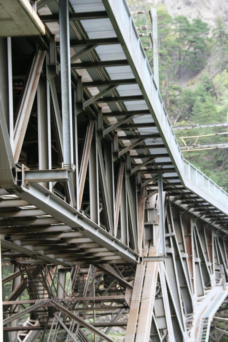

De aanbruggen zijn recht en liggen schuin t.o.v. de hoofdbrug. Ze steunen op een zware dwars-ondersteuning tegen de hoofdbrug aan. Door de 2 knikken ontstaat dus een brug in een "bocht" , waarop de rail in een bocht met verkanting ligt (vroeger enkelspoor) het vroegere enkelspoor (nu de buitenbocht, aan de bergkant) had een boogstraal van 300 meter, in model na te beelden door een boogstraal van 3 meter (1:100 dus).
Dat is ook de minimale maat te gebruiken voor het (aangepaste) Faller model. Anders kom je in de problemen met de oplegging van de aanbruggen.
Als je werkelijk 1:87 maakt, heb je wat meer vrijheid in de boogstraal, maar dan is die natuurlijk niet altijd conform de werkelijkheid.
Naast oorspronkelijke bouwtekeningen is naar mijn mening een goed boek, met goed te interpreteren fotomateriaal:
Lötschbergbahn im Bau van Clause Jeanmaire, Verlag Eisenbahn Archiv Nr. 58 ISBN 3 85649 058 3.
Dit is een heruitgave van een boek uit 1989, ter gelegenheid van 75 Jahre BLS.
Helaas allang uitverkocht, soms op beurzen nog te koop.
Een ander boek, ook erg goed: Lötschbergbahn (Bergstrecke) zelfde uitgever en schrijver, ISBN 3 85649 049 3 uit 1988
