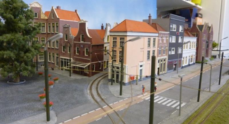

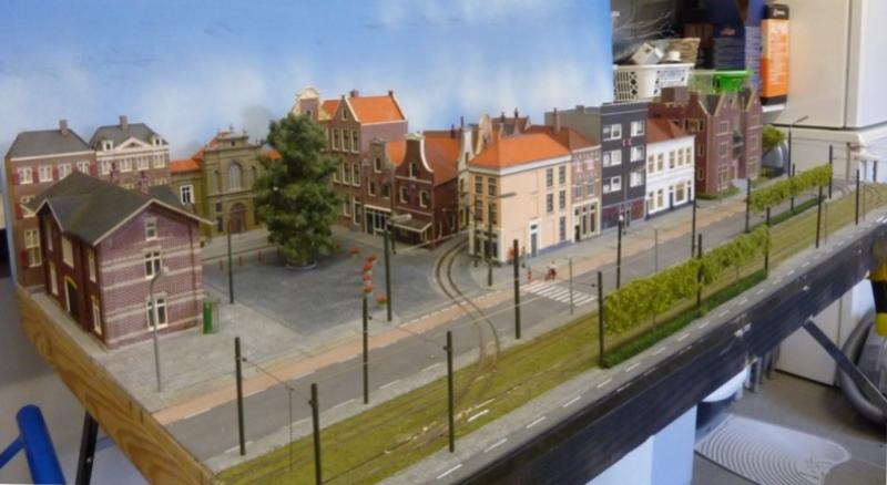

Even een update; deze keer 'normale' reacties, zonder de 'SkipStede' humor...  ;D
Er moet nog best wel wat gedaan worden totdat hij beursklaar is in Schwerin, maar dat hoort erbij. Ook mijn eigen baan zit in de verbouwing voor deze beurs en beursstres hoort er eenmaal bij!
De status op 14 februari is:
 - Koploper werkt inmiddels feilloos,
 - de 'assistenten' kunnen trams in en uit blokken halen, decoderadressen programmeren en alternatieve routes instellen in Koploper,
 - er moeten op Module S1 enkele bezetmeldpunten (Hall sensors) wat verder uit elkaar worden gezet, om spookmeldingen te voorkomen,
 - mechanische problemen, zoals enkele wissels waar sommige trams problemen hebben, zijn onderkend, provisorisch hersteld en worden in de komende periode opgelost,
 - op enkele plaatsen moet de bovenleidingdraad beter gepositioneerd worden,
 - de meeste trams zijn technisch nagezien door Paul en kapotte onderdelen, met name gebroken tandwielen, zijn vervangen,
 - de aandacht richt zich nu op de pantografen, die niet allemaal even perfect stroom doorgeven,
 - de HTM 6037 (wegens te hoge flenzen) en de Posttram (wegens beroerd rijgedrag) zijn inmiddels veroordeeld tot huisarrest (vitrinedienst) tijdens 'Schwerin'.
De komende en laatste week zal gebruikt worden om:
 - nieuwe 'alles in één' elektrische verbindingen tussen de modules te monteren (door zoon Thom),
 - de nieuwe geluidsinstallatie voor de trambellen bij de vier haltes te testen,
 - de fijnafstelling voor alle trams verder te voltooien.

Over die KSW; de wielen moeten inderdaad super schoon zijn. Ik had indertijd motor- en bijwagen electrisch doorverbonden. Dan was het nog wàt. Hellingen? KSW vraagt: "wasdah?"  :P
De KSW reed in Waelstede al rond als een echte tram: voeding via bovenleiding en alle wielen massa, maar het motortje was brakke rommel. Daarom heeft de KSW nu een Halling / Stangl bodemplaat met aandrijving.
De KSW bodemplaat is zonder motor gebruikt voor de KSW bijwagen van de Klever Strassenbahn en daarvan zijn de wielen nu afgedraaid.
Hellingen komen in Waelstede bewust al niet voor, omdat trams over het algemeen geen goede klimmers zijn.

Waelstede is weer thuis !!
Op vrijdagochtend is de vernieuwde geluidsinstallatie nog uitvoerig getest en goed bevonden.
Koploper luidt nu voor elk tramtype de bijbehorende trambel na vertrek van één van de vier haltes.
Hiervoor is onder iedere module ter hoogte van de halte(s) een luidsprekertje gemonteerd.
Tot sardonisch genoegen van de burgemeester van Waelstede bleek deze, van vier kanten komende, kakafonie van geluiden de aanwezige SKIPRail’ers tot wanhoop te drijven, bang als ze waren dat de voorhanden zijnde glazen wijn spontaan zouden barsten…
Tjonge jonge, het is de Gemeente Tram Jericho niet……  8)
Nadat er ook nog snel en behendig een extra ‘vrije baan’ blok in het buitenste spoor op de Waelkade in Koploper was ingebouwd, dat de dynamische tramloop ten goede deed komen, kon met het demonteren van de modules worden begonnen.
Met gevaar voor eigen leven balancerend langs de afgronden van de garageput, werd deze klus geklaard. Wie in deze put terecht komt, valt zo diep dat het bewustzijn, om met een dobbelsteen nog zes te gooien om weer uit de put te komen, absoluut niet meer aanwezig is.  ;D
Nadat alles voor het transport gereed was gezet, kon de burgemeester van Waelstede er niet aan ontsnappen om een (half) glaasje rode wijn op de goede afloop te drinken. Gelukkig geen controle gehad onderweg….
Op zondagochtend kon de transportploeg, bestaande uit zoon Thom en de burgemeester hemzelf, lekker vlot de Waelstede delen inladen; niet in de weg gelopen door de SKIPRail directeur, die reeds vroeg elders in het land moest vrezen dat zijn voorzitterschap van de club van Pseudo Rolls Royce Rijders niet gecontinueerd zou gaan worden. Over het aantal bijbaantjes gesproken….
De Waelsteder Machinefabriek is inmiddels druk in de weer om de oude en nieuwe actiepunten af te werken; dat houdt de medewerkers voorlopig weer van de straat en uit de kroeg….
De herkozen voorzitter van de PRRR Club is inmiddels ook al weer doende met interessante bezigheden, zoals dit draadje laat zien: http://forum.beneluxspoor.net/index.php/topic,60556.msg3221549058/topicseen.html#msg3221549058.
Eind goed, al goed.
Wordt vervolgd.

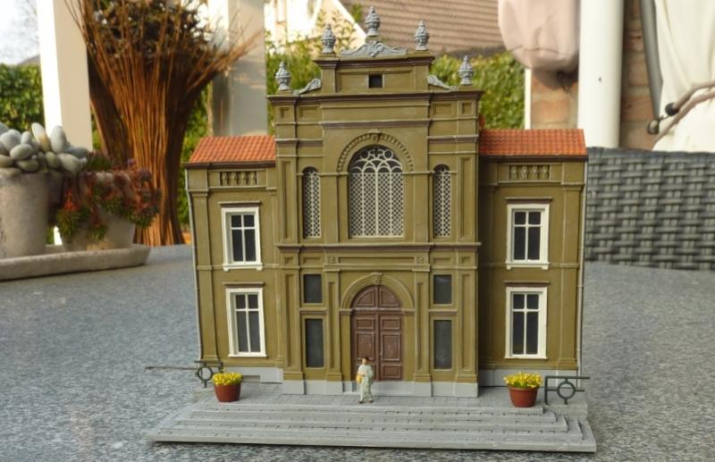

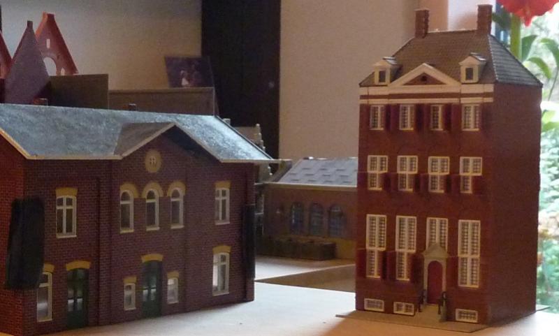

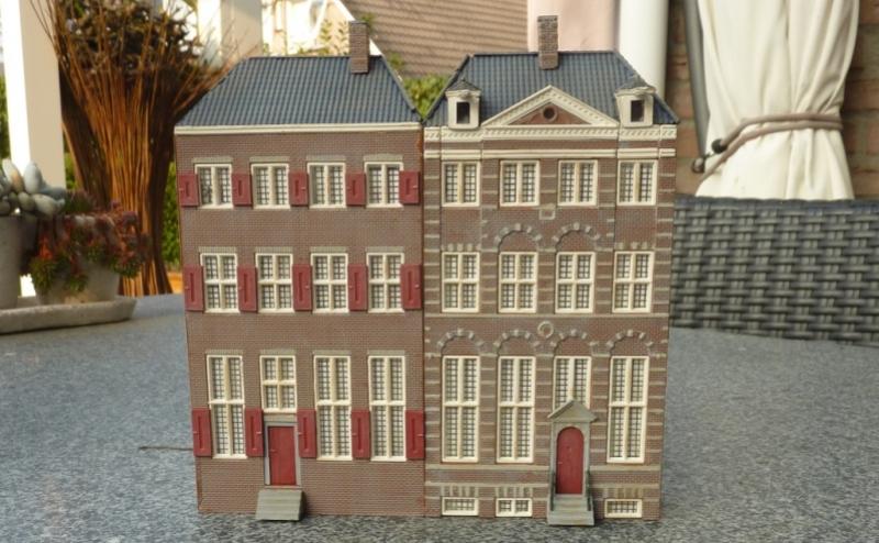

In een proefopstelling voor het pleintje van Module 3 in 2012 was het Rembrandthuis van Heljan te zien; een model dat in de jaren '70 is gekocht en zoals toen gebruikelijk direct vanuit de doos met klodders lijm in elkaar gezet. Omdat er twijfels waren over de bruikbaarheid van dit gebouw met betrekking tot de juiste schaal en de inpasbaarheid, is het pandje weer op de schap met niet bruikbare gebouwen terecht gekomen.
Totdat na een kritisch onderzoek eind maart blijkt dat het best wel gebruikt kan worden om het smalle straatje achter de Bistro De Oude Nutsschool te bebouwen. Het model is helemaal gesloopt, in tweeën gedeeld, totaal overgeschilderd en goedgekeurd voor plaatsing op Module 3. In Waelstede staat het pand bekend als het IJsbrandthuis, omdat hier de beroemde Waelsteedse 17e eeuwse kunstschilder IJsbrandt van Rijn is geboren.

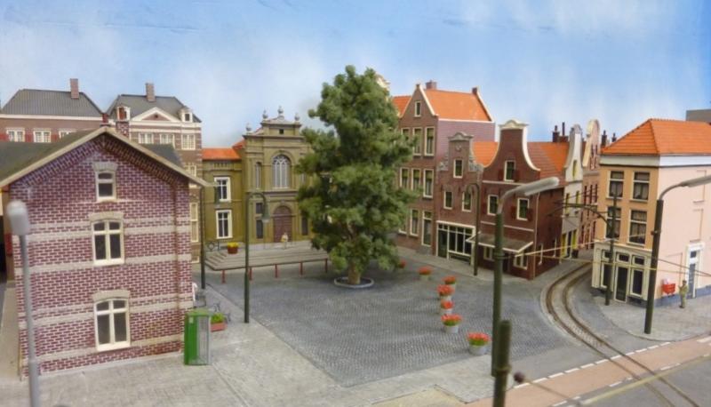

Het Wilhelminaplein met het IJsbrandthuis achter de bistro. Het plein is nog wat kaal, maar dat wordt te zijner tijd nog opgevuld met een terras met parasols voor de bistro en er wordt gedacht aan een draaiorgel. De Waelstedenaren en het gepoetste blik moeten ook nog worden opgesteld.
Er moest nu nog het gat worden opgevuld tussen de bebouwing aan de rechter zijde en het IJsbrandthuis. Het idee was om iets met een trap en een (kerk-)portaal te doen. Een zoektocht op het internet leverde veel kerkportalen op, maar deze waren geen van allen in te passen op het Wilhelminaplein. Uiteindelijk bood Artitec de oplossing en werd uit een Gevel E en een Gevel F een kerkachtig gebouwtje in elkaar gezet. De Gevel E werd in z' n geheel gebruikt en van Gevel F werd het middelgedeelte weggezaagd en de twee overblijvende delen links en rechts van Gevel E aangebracht. Van Auhagen stoeptegel werd een bordesje in elkaar gefikst en voila: een aardig portaaltje voor het Wilhelminaplein.
De Artitec geveltjes zijn maar twee verdiepingen hoog, maar door het geheel verhoogd op een bordes te zetten, misstaat het niet tussen de andere gevels.
Van de drogisterij van Dirk Katje in het midden van de foto zijn de deuren ingehangen, de ramen geschilderd en van glas voorzien en zijn alle muren gesausd. Alleen de grote zwarte tekst Drogisterij Dirk Katje ontbreekt nog op de witte bovenrand.

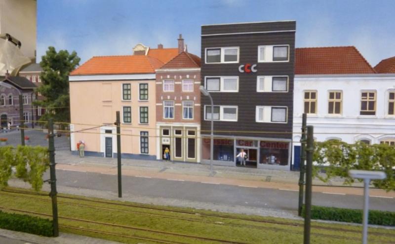

De linker zijde van de bebouwing van de Van Broekhoflaan. Hier en daar zijn al wat Waelstedenaren in deuropeningen en bij de brievenbus gezet. Het is nog vroeg in de ochtend, want alle parkeervakken zijn nog leeg....
De Van Broekhoflaan aan de rechter zijde. Achter het witte pand is een hoge tuinmuur met poortje gebouwd tot aan de Steenhouwersgas (op de foto niet te zien) en naast het Kantongerecht is een tuin aangelegd. Tussen beide panden loopt een voetpad.

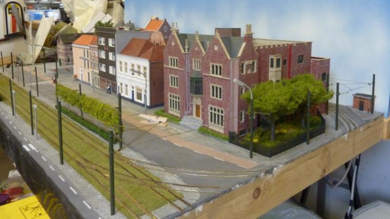

Totaal overzicht van Module 3 vanaf de zijde van Module 2. Langs de Stationsstraat heeft het Kantongerecht ook een tuin gekregen met twee Woodland 'Shadow trees', die al 20 jaar op de plank lagen te wachten, omdat ze op de oude clubbaan van de MSC Maas en Waal geen plaats meer konden krijgen.
Let even niet op het wasknijpertje; die houdt de loshangende bovenleidingdraden voor de moduleovergangen in bedwang....
Totaal overzicht van Module 3 vanaf de zijde van Module 4.
