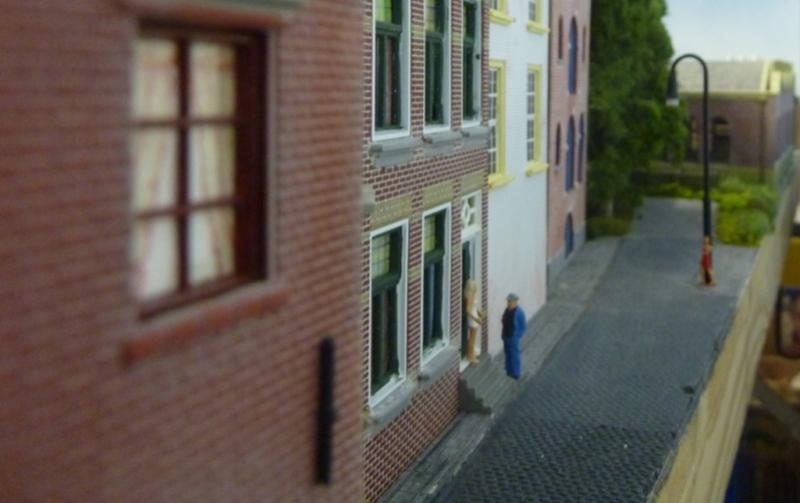

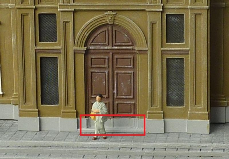

Ik kan mij namelijk niet voorstellen dat Karel Peer of één van zijn werknemers hieraan schuldig zijn...
Eh Frans, ik heb Karel Peer nog nooit een Hespedamse tramwagen zien dry-brushen  8)
Ik denk dat burgemeester Niek dan direct aan het zuurstof moet....  ;D
De genoemde schilderfout betreft de onderzijde van de deur.
Om buiten te komen heeft mademoiselle Petite Vestecourte namelijk een hele grote, hoge stap moeten maken.
Zie onderstaand omkaderde deel op de foto....
.... daar moeten nog wat bruinwerkers mee aan de gang...

 :-[ Sorry Rob,
Ik heb me weer eens klungelig uitgedrukt...
Ik verbaasde mij inderdaad over die gigantische hardstenen stoep (maar had visioenen van deze jongedame, die deze hindernis in deze kledij neemt  ::) :P )
Details zijn ongetwijfeld voor boven de 18...

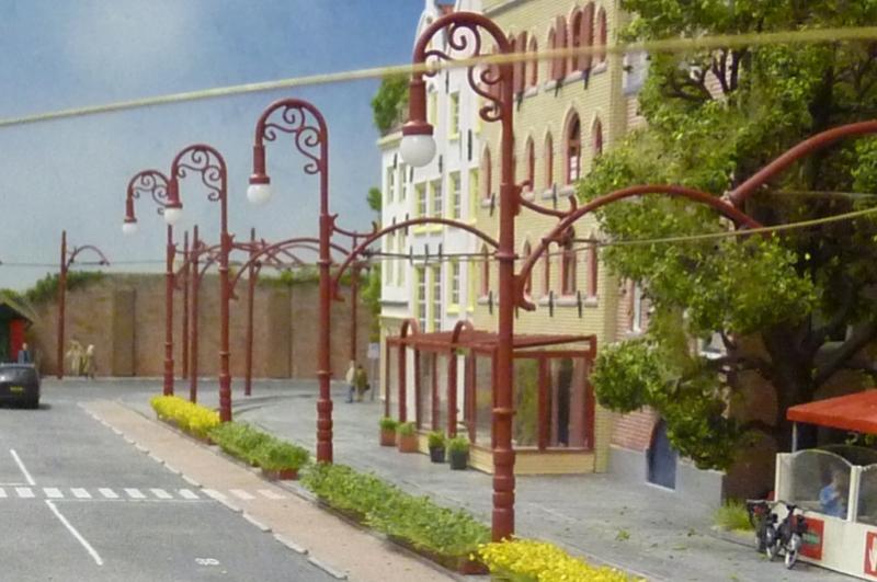

Een lastige klus was de wijziging van alle acht sierlichtmasten met tramuithouders, Bij doormeting bleek de verbinding met secondelijm toch wat digitale spanning door te laten naar het 12V= circuit. Alle uithouders zijn losgemaakt en weer aan de lantaarnmasten gelijmd met stukjes styreen als isolatie. Op de detailfoto zijn deze stukjes te zien, maar als je niet beter weet, denk je dat het zo hoort....

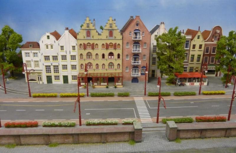

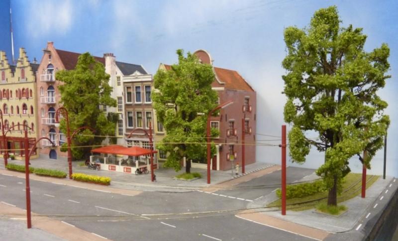

Overzicht van de totale huizenrij op de Waelkade. De gemeente Waelstede heeft erg haar best gedaan om de Waelkade op te vrolijken met siermasten in een opmerkelijke kleur en met bloembakken als scheiding tussen het fietspad en de trambaan.

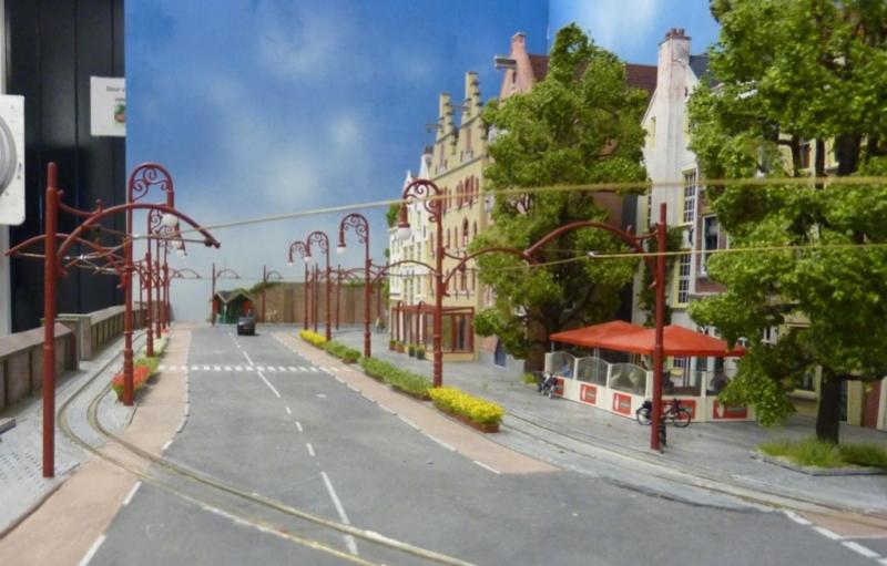

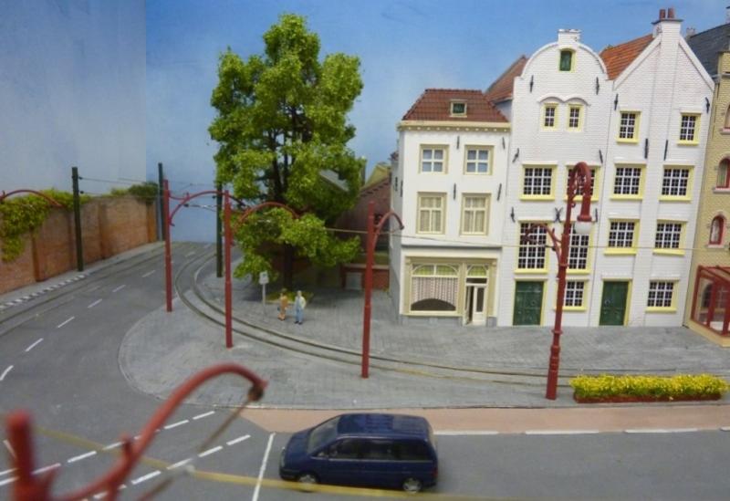

Gezicht op de Waelkade vanaf de kruising met de Van Broekhoflaan. Vanaf de trappen van het bolwerk heb je een mooi uitzicht op de verschillende geveltjes, gebouwd in verschillende eeuwen.

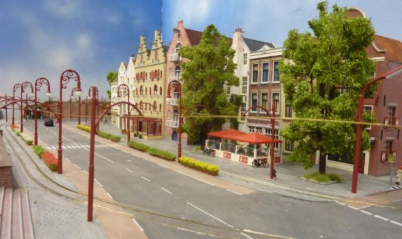

Dit ziet de buschauffeur van Breng lijn 300 op de Waelkade wanneer hij op weg is naar Arnhem. De trambaan ligt er niet zo slecht (‘marode’) bij als sommige zegslieden bij SKIPrail willen doen geloven. Gevalletje ‘was nou maar naar Specsavers gegaan’ dus….

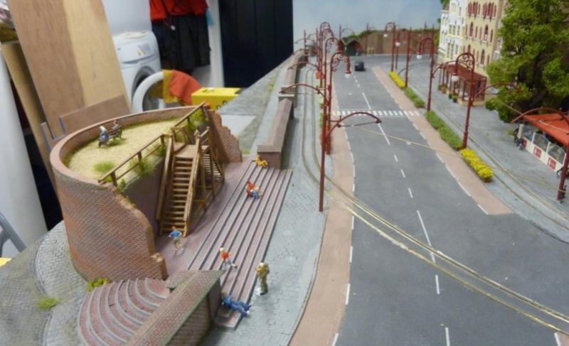

Het bolwerk geeft een fantastisch uitzicht over de rivier de Wael, maar je moet er wel even voor klimmen. Voor de jeugd is het een leuk spelletje: "wie het eerst boven is...".

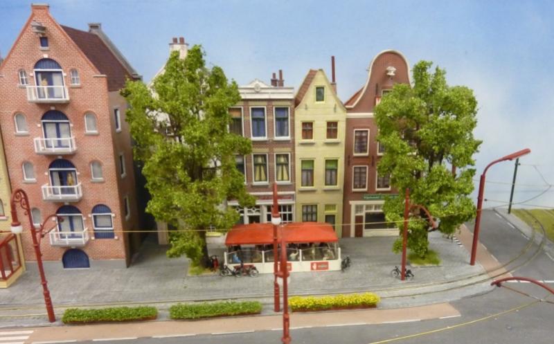

Met de fiets naar het Eetcafé Dikke Mick; en zo heurt het ook....

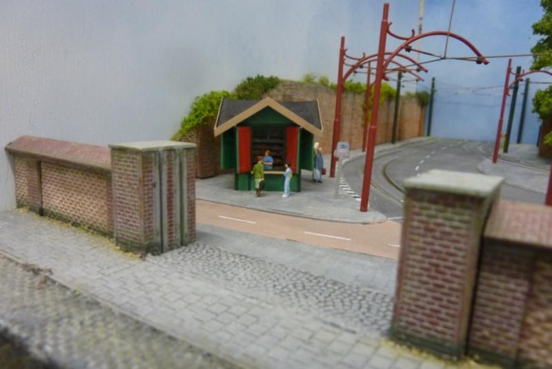

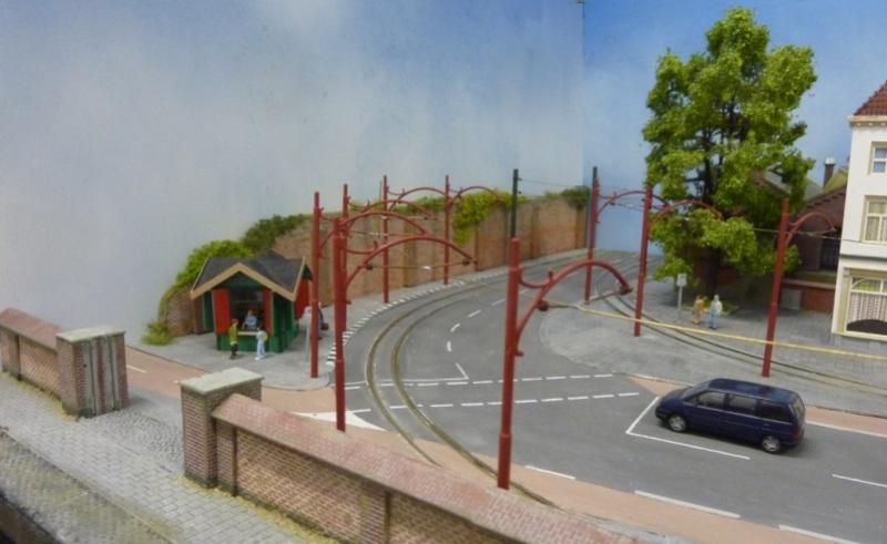

Het Peemankeetje, populair bij fietsers en ov-card bezitters, mag zich verheugen in de belangstelling van enkele wachtenden op de tram.
Doorkijkje door de hoogwaterkering naar het Peemankeetje. Deze doorgang gaf vroeger toegang tot een laad- en loswal, die na de oorlog is gebouwd. Alle activiteiten ten aanzien van schepen zijn echter naar een nieuwe haven buiten de stad overgebracht.
