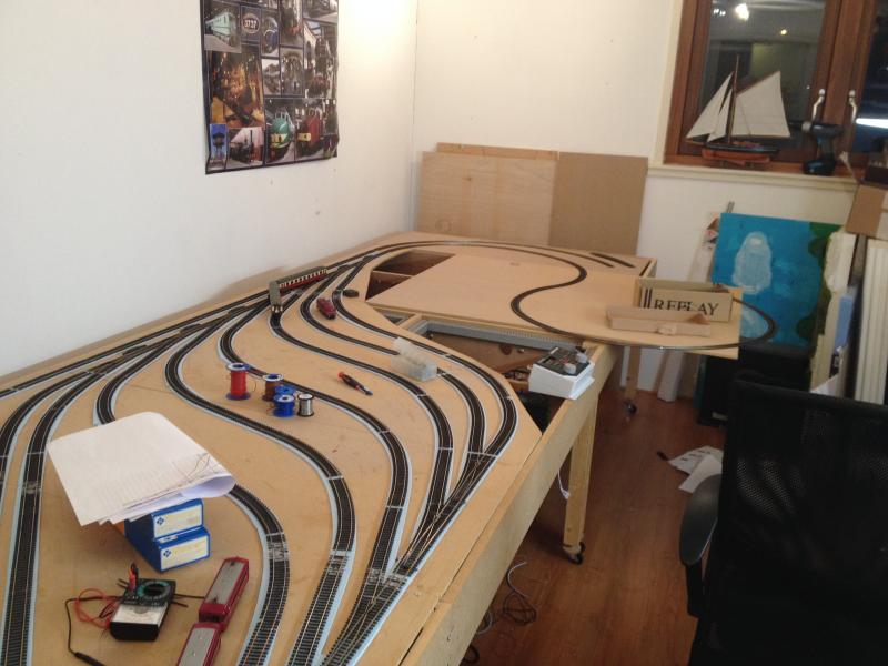

Vanavond weer verder geklust. Schaduwstation is nu technisch aangesloten. Heb al een beetje test gereden. Maar grote test rijden gaat nu beginnen.
Eerst nog even kijken hoe ik de lus rond kan krijgen, is ff puzzelen.
Boel aansluiten en programmeren in Koploper. Verwacht dat ik van het weekend uitgebreid kan test rijden. Ik verwacht vooral bij de module overgangen dat ik de rail nog even goed moet richten/bijslijpen.

Gisteravond de lus aangesloten en getest, vervolgens Koploper verder geprogrammeerd op de oude laptop en voila, weer automatisch rijden
Moet wel nog even goed instellingen in Koploper nalopen. Koploper vindt een trein (BR44 zonder sleep) te lang voor de opstelsporen
Komt goed.
Daarna test rijden.
Toch altijd leuk om weer zo'n mijlpaal te bereiken. Vanavond verder.

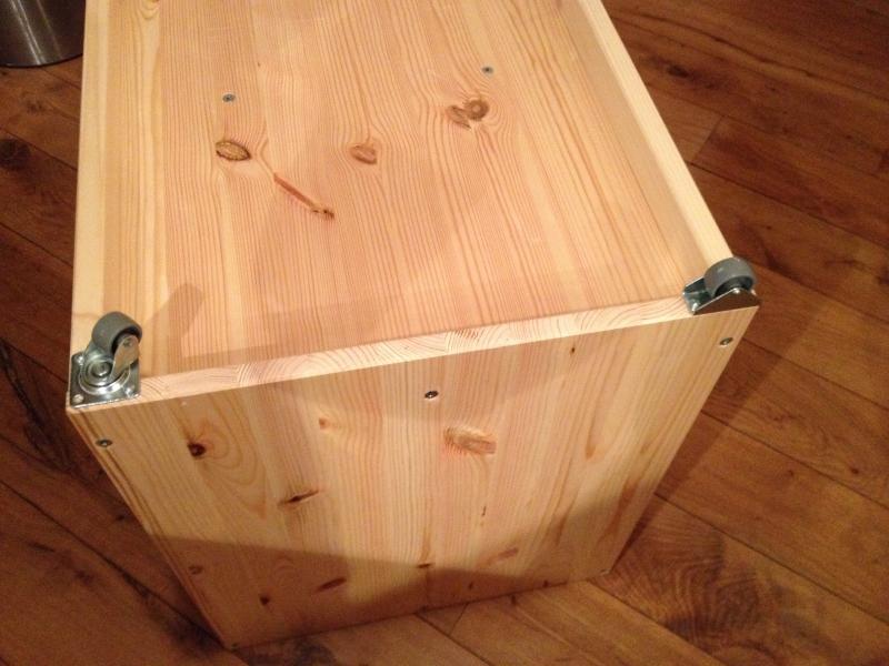

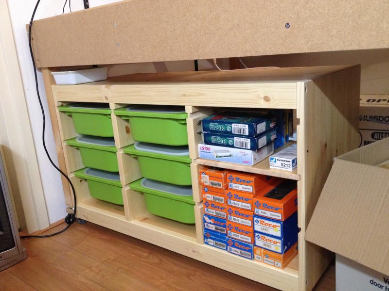

Vanavond niet aan de baan gebouwd maar opgeruimd. Bijna alles stond nog in verhuisdozen. Behoorlijk in de weg. Vanmiddag naar ikea geweest en opbergsysteem kast aangeschaft. Het betreft de "trofast". Zelf wieltjes er onder gezet. Past precies onder de baan. Nu 3 stuks, maar komt er zeker nog eentje bij.
Ziet er netjes uit.

Hé, verrijdbare kastjes... Dat is handig als je onder de baan moet komen. Of zelfs ergens erachter bij een verborgen spoor ofzo.
Dat ga ik in het achterhoofd houden!

Reinout, nut heeft zich vanavond al weer bewezen bij het stellen van de module bakken. Overigens is de baan zelf ook op wieltjes geplaatst. Erg handig.

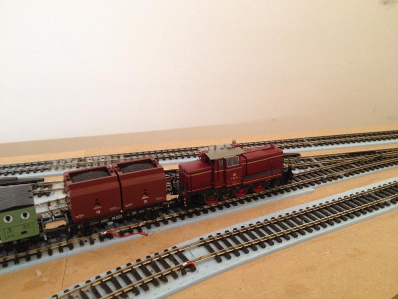

Vanavond de modulebakken t.o.v. elkaar "gericht". Met name de tender stoom locs hadden wat moeite. Niet zo verwonderlijk, overgang scheelde al snel een mm. Zo gezegd zo gedaan. Na de stelpoten hier en daar op hoogte gebracht, waren de problemen over. Daarna de treintjes nog even automatisch laten rijden altijd leuk
V60, zo'n dapper locje

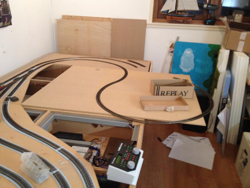

Zo, de volgende laag is aan de beurt.

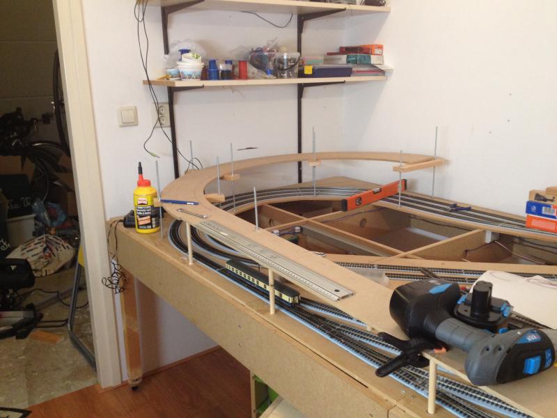

Na het succesvol test rijden de lus gedemonteerd en vervolgens de 2e laag op maat gezaagd en uitgelegd. Samen met m'n dochter de rails tijdelijk neergelegd om het hellings% te testen. In theorie kwam ik voor de binnenbocht op 2,9%. De stomers kwamen in de praktijk zonder problemen met 4 personen wagons (is langst mogelijke trein op mijn baan) met gemak boven.

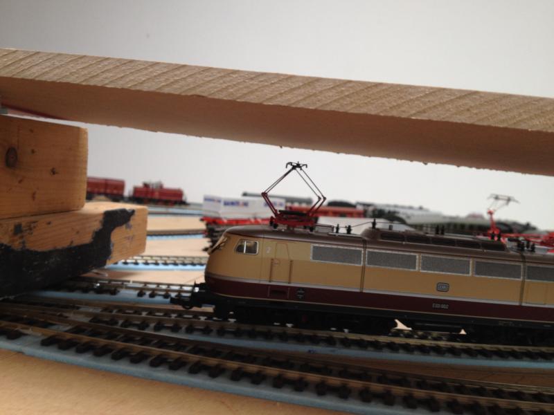

En even kijken of de hoogte ook uitkomt met uitgeklapte pantograaf:
Gelukkig het past

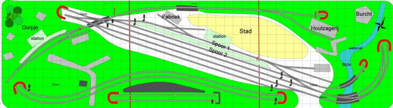

Oh ja, laatste versie van het baanplan, nu met Tillig Elite rails in het zichtbare deel:

Cambalou
Berichten: 489
Re: De bouw van het Bührtal II in H0
Reactie #147 Gepost op:
23 December 2013, 16:23:57 »
Citaat van: nachbar op 10 December 2013, 21:16:38
Ik kan niet goed zien of er in je lus wel een recht stuk zit tussen beide tegengestelde bochten. Mocht dat niet zo zijn,dan zou ik dat zeker nog doen. Ik spreek uit ervaring als ik zeg dat er van van alles gaat ontsporen als je 2 tegengestelde bochten achter elkaar plakt. Ik zie nu pas dat dit dezelfde baan is als waar ik op je plan al opmerkingen had. Ik zit wel lekker commentaar te leveren

Cambalou, de lus op de door jou geciteerde foto is er al weer uit
. Deze lus was tijdelijk om het schaduwstation te testen op onvolkomenheden. Sinds afgelopen weekend ben ik weer verder aan het bouwen. Overigens is het in de lus niet mis gegaan. In de regel heb ik bij het plannen van de baan hier wel rekening mee gehouden.
Commentaar is geen probleem hoor, in veel gevallen zet dat ook weer aan tot denken

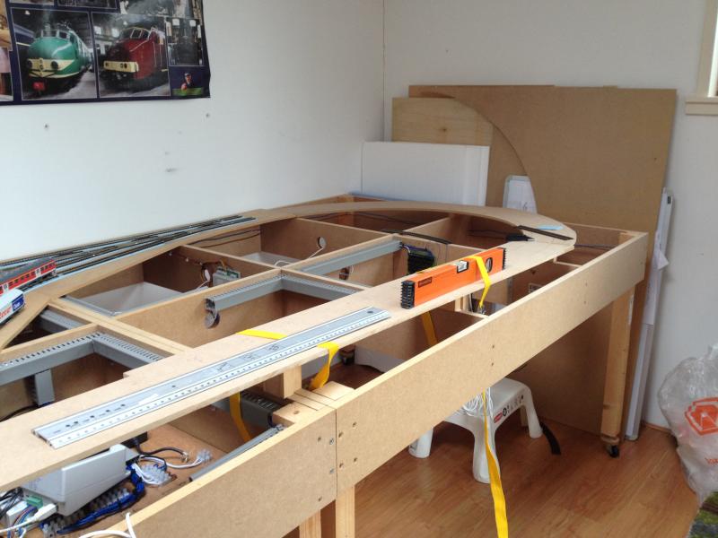

Vanavond de volgende bocht, met hulp van mijn vrouw, ook in de basis gemaakt. In totaal 18cm stijging in 6,5m, netjes 2,77%
