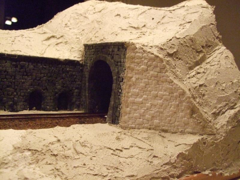

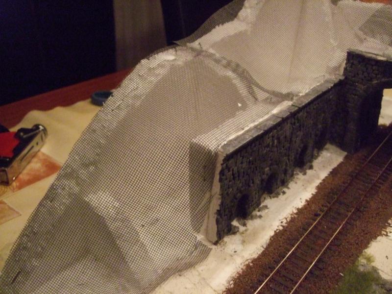

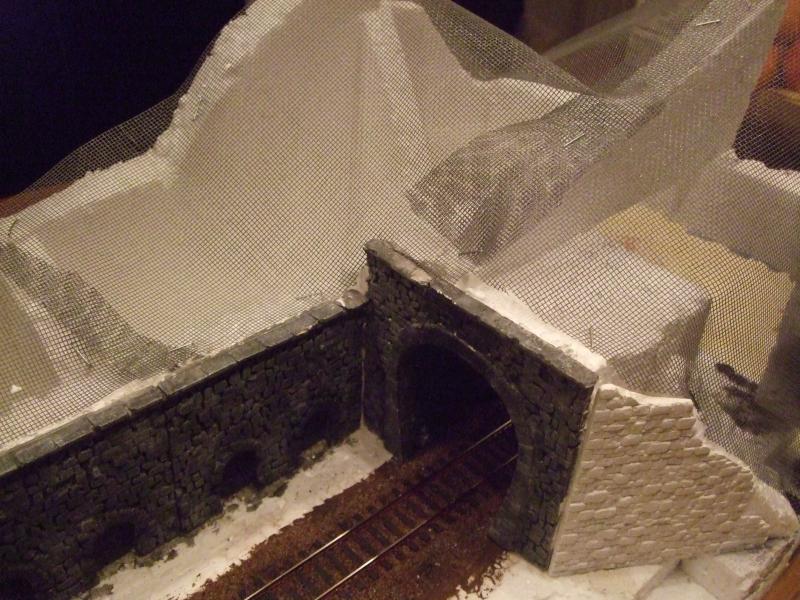

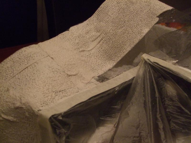

Met die heerlijke voorjaarstemperaturen en zwoele oosten wind, was het me veel te warm in mijn treinen hok om wissels aan te sluiten
Dan maar zeiltje op de eettafel en gipsen!!!
Eerst met horrengaas de basis gelegd:
Dan met gipsverband basis versterken:

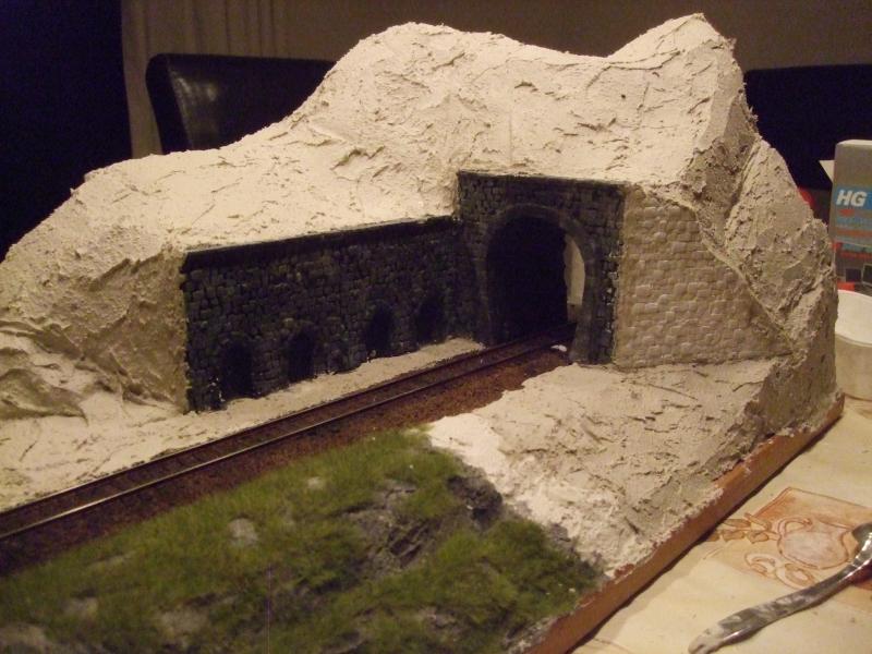

En als het gipsverband min of meer uitgehard is verder met gips klodderen. En voila, het lijkt op een berg
Zo dit was het weer voor vandaag.

Kijk nou daar sneeuwt t
Geintje,leuk kledderwerkje
,maareh dat t zo warm was hoe kan dat dan,zit je met je baan in de kachel ?

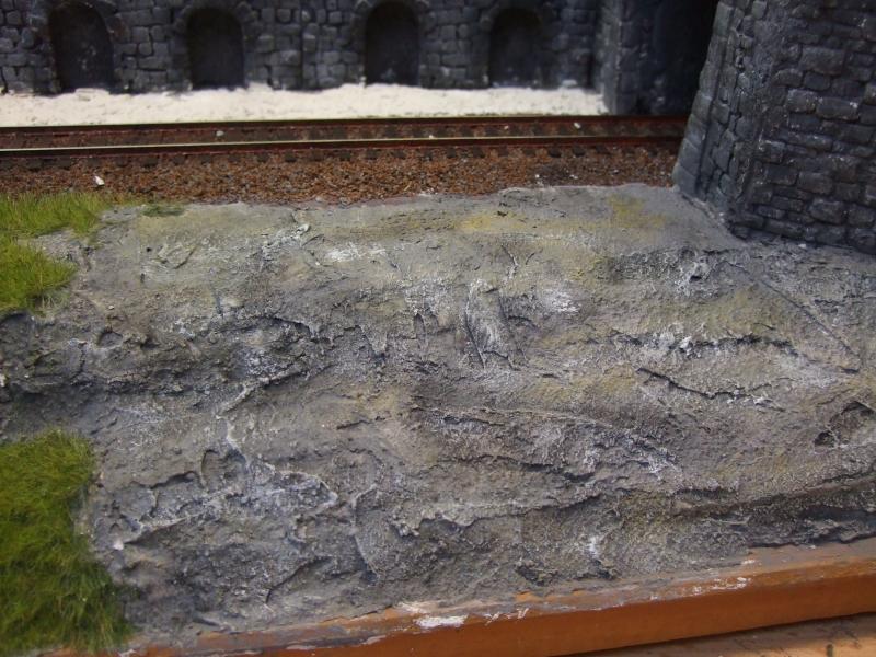

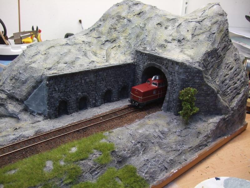

Vanmiddag weer wat verder geknutseld.

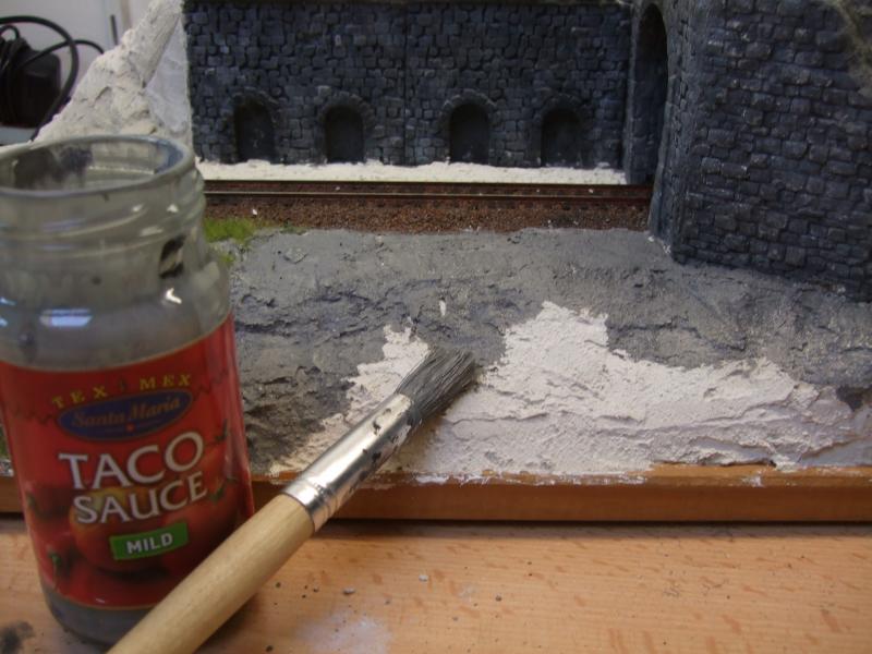

Maar weer eens rotsen geschilderd, het wintersport gebied omtoveren naar een zomers tafereeltje
Eerst basis met sterk verdund grijs:
Dan met verdunde oker geel beetje lukraak aanbrengen en direct weg deppen met keukenrol of WC papier. Daarna met verdunt zwart wat diepte in het geheel brengen. Ook nu weer gelijk weg deppen en als laatste met wit heel lichtjes de kwast over het geheel laten gaan om zo de uitsteeksels wat lichter te maken. Dan wordt dit het resultaat:
En het totaal beeld:
Nu is het nog wat kale rots, vanavond weer verder met grassen en verdere detaillering.

En dat alles met taco saus,hopelijk heeft de mexicaan van wie je de pot hebt "geleent"je niet al te veel beschoten

Je bent echt (weer) iets moois aan het bouwen, Jeroen. Ziet er zeer overtuigend uit

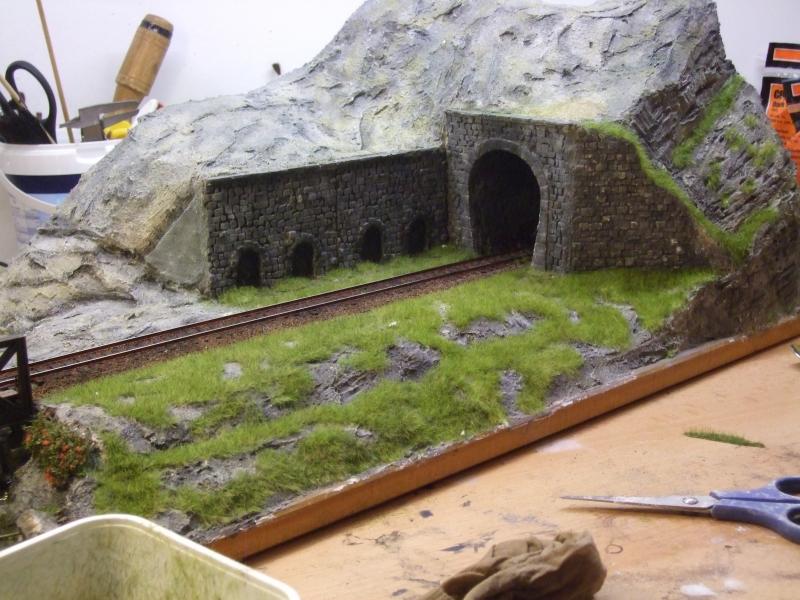

Verder gegaan met begrassen:
En nog totaal overzichtje:
Dit is wel dankbaar werk
Op deze manier komt de echte baan nooit af
Dit was het weer voor vanavond.

Dat gaat als een speer. Mooi hoor!

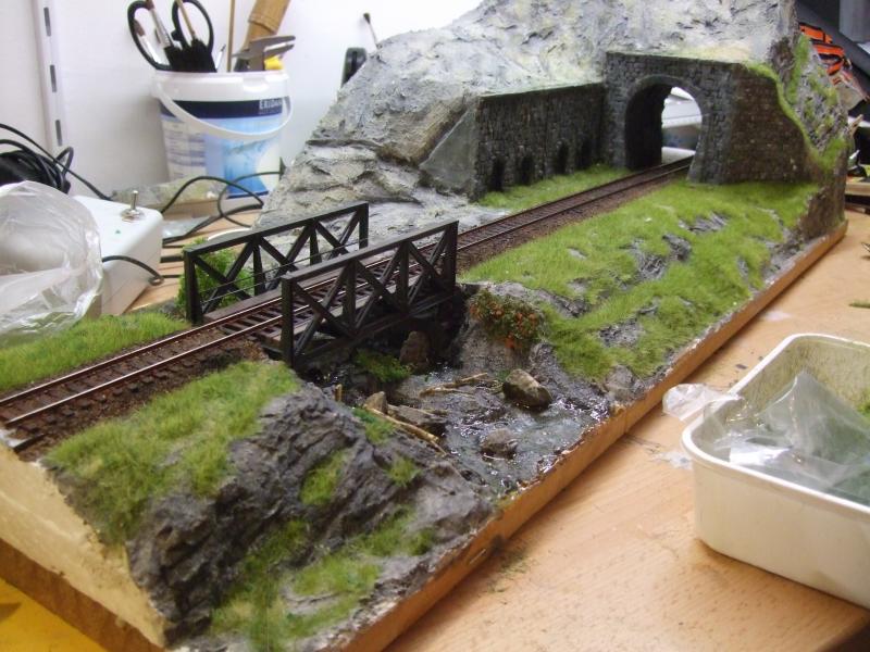

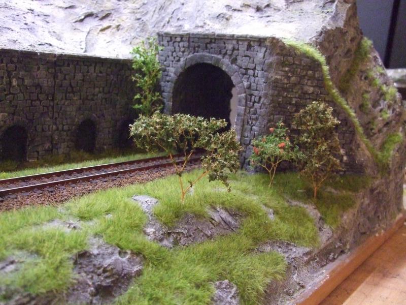

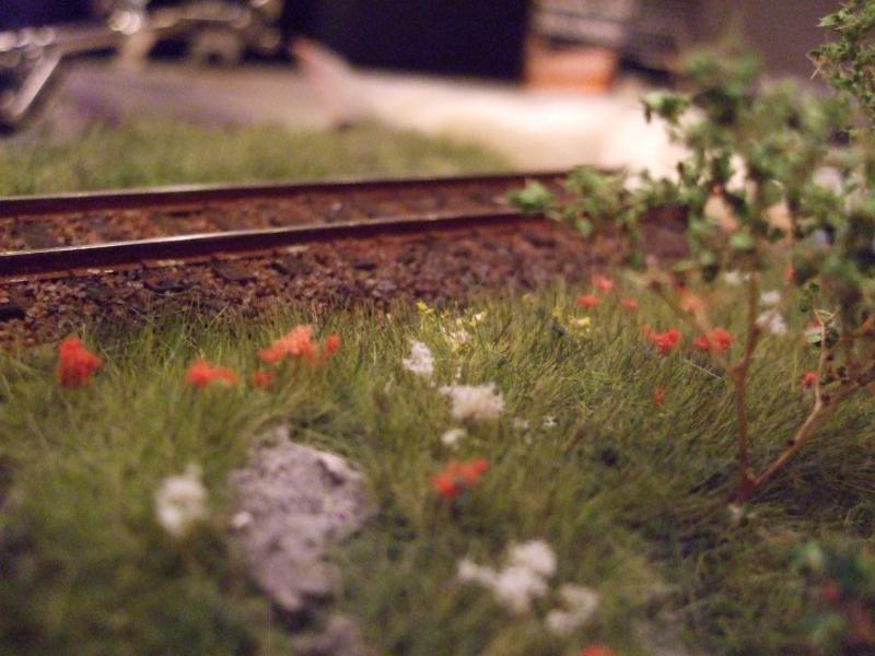

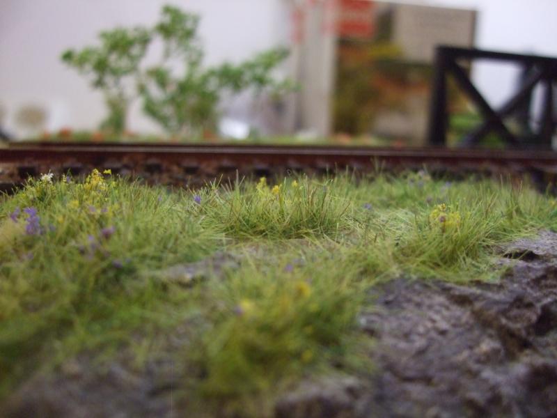

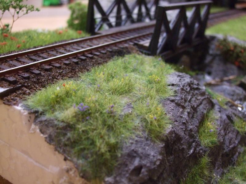

Vandaag voor het laatst (voorlopig) met het detail gefrutsel bezig geweest. Hoofdstuk boompjes en wat kleur aanbrengen in het gras.
Gekleurd strooiwerk gepakt uit de voorraad en maar aan de gang gegaan. Met fijn kwastje verdunde houtlijm druppeltje per druppeltje aanbrengen op het gras. Vervolgens met pincet het gekleurde strooisel bevestigd. Dit is het resultaat van een uurtje werk:
Rood en wit is wel aardig, alleen wat aan de grove kant. Dus maar verder gegaan met geel en lila/paars:
Verder vanmiddag wat boompje gemaakt en geplaatst:
Ervaringen tot nu toe:
Grasmaster werkt goed!
Bomen maken gaat nog niet echt goed.
Steeds meer respect voor al die gedetailleerde scenery, 't is een kunst op zich!
Toch wel handig zo'n diorama, je kan er aardig wat technieken op uitproberen.
Komende week maar weer eens aan de gang met de baan.
Buurdal I
Bührtal II
Bührtal III
Ronaldk
Berichten: 8921
Re:De bouw van het Bührtal II in H0
Reactie #128 Gepost op:
24 March 2013, 21:24:31 »
Hallo Jeroen,
Ziet er goed uit. Ook van zo dichtbij. Geweldig om met zo'n klein diorama even wat uit te proberen en dan weet je hoe je het op de "grote" baan moet uitvoeren.
Leuk!
Groeten Ronald.

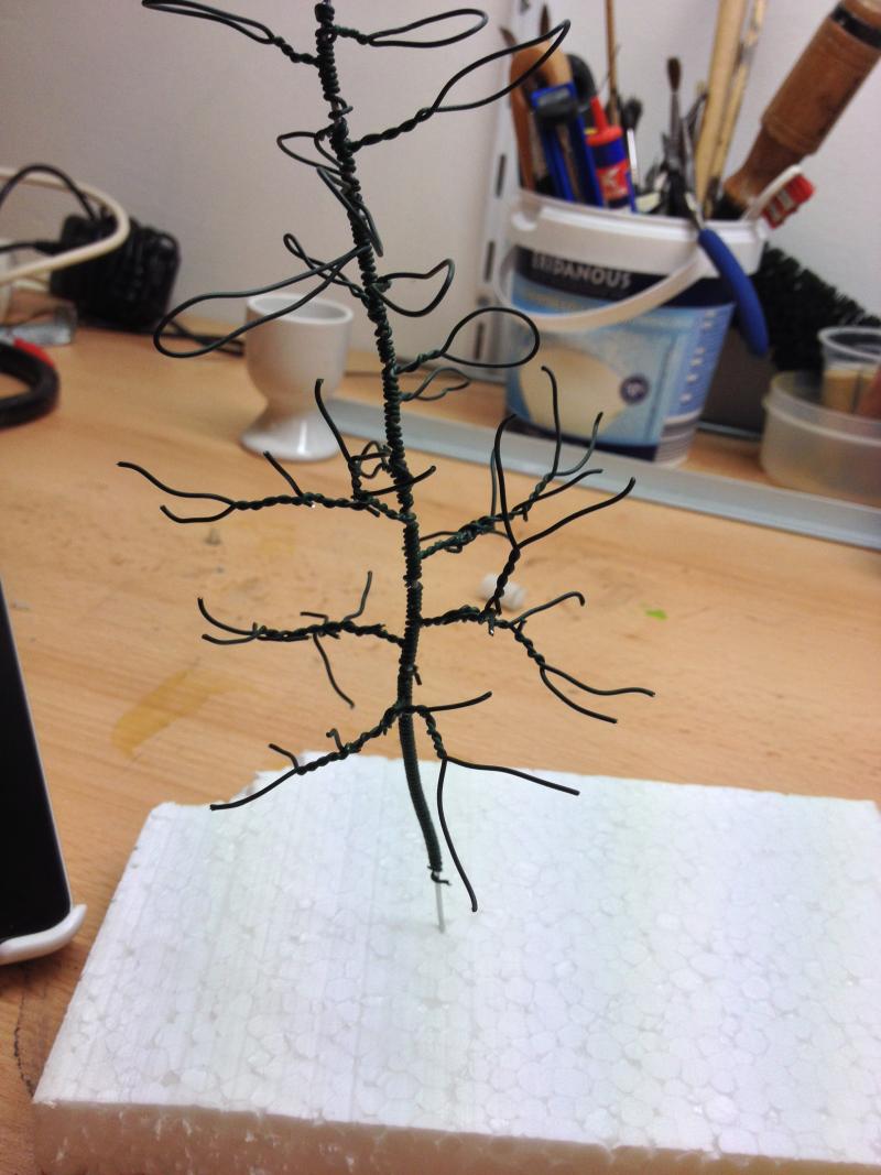

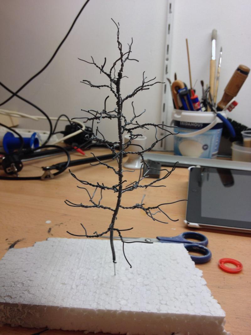

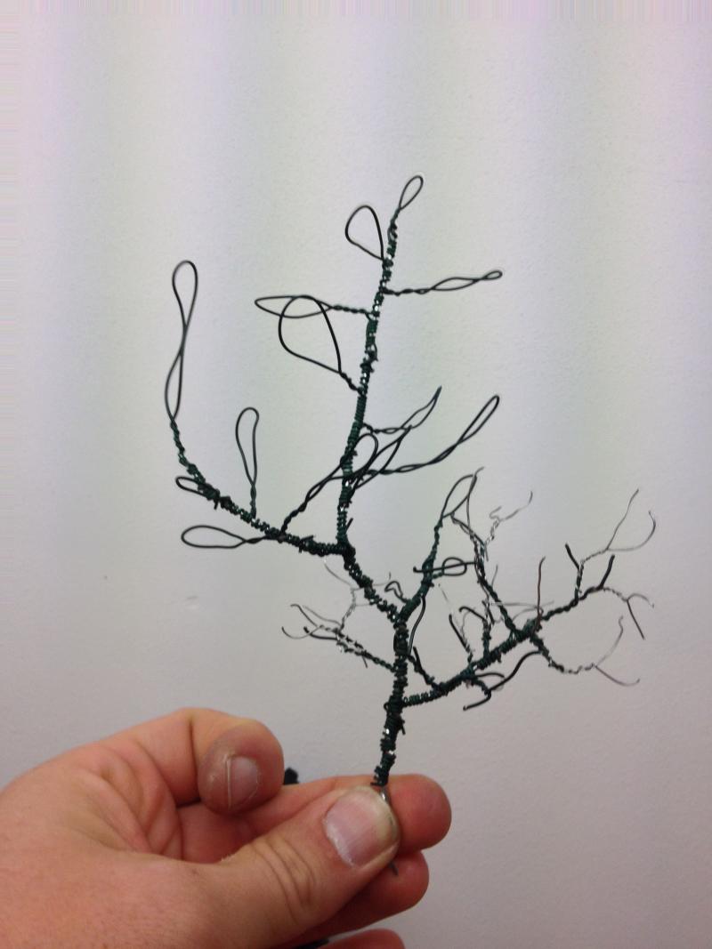

Bij de bouw van het dioramatje lukte me het niet om een mooie boom te maken. Dus maar de stoute schoenen aan getrokken en begonnen met bomen maken volgens de methode van Grove Den.
Na even het begin van
dit draadje
bestudeerd te hebben, maar gewoon aan de gang gegaan.
Eerste poging:
Nu in de primer:
Overmoedig tijdens het drogen maar aan een eik begonnen:
zo, de kop is er weer af. Van de week maar weer eens verder bouwen aan de baan.

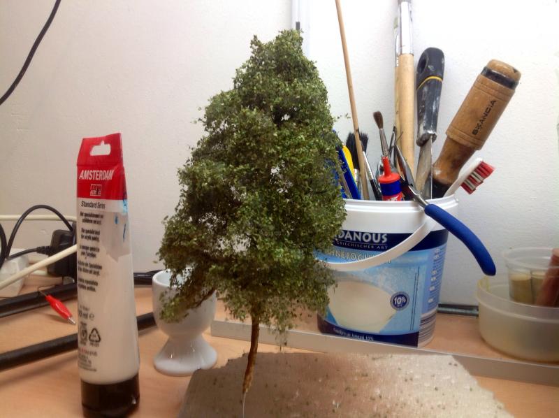

Na wat verder gepruts is er een boom!
Wat voor een weet ik niet, gewoon boom denk ik

Ziet er goed uit voor een onherkenbaar type boom
Heb je de oogjes aan dat draad nog door geknipt voor je die aanklede,of zo gelaten ?

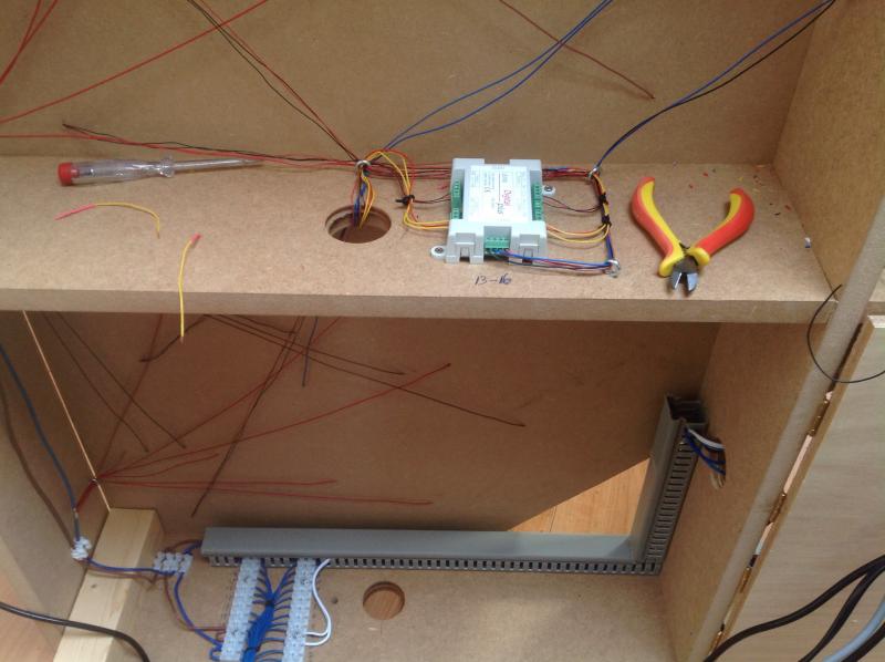

Geen bomen bouw, geen gras of zo, gewoon weer eens servo's voor de wissels aansluiten. Was even zoeken hoe ook al weer de uhlenbrock servo's decoder geprogrammeerd moest worden. Uiteindelijk weer gelukt.
Morgen weer verder.

Gisteravond wederom wissels aangesloten. Eerst nog eens drie x servo aandrijving en daarna nog vier wissels met magneetspoel.
Schaduwstation is bijna technisch klaar. Hoop van de week dit af te ronden zodat schaduwstation uitgebreid getest kan worden inclusief automatisch rijden met koploper.
