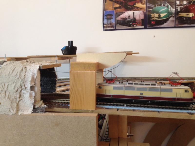

Hallo Jeroen,
Dat heb je leuk gedaan, hoe dik zijn die ronde palen, loop ook al een tijdje met het idee om de inkijk van de tunnel iets te camoufleren.
Denk dat zo'n bordes (hoe het ook mag heten) wel erg leuk, denk dat ik geen lawines krijg op de baan maar wel een goede oplossing.
mvgr Evert en Bas
nachbar
Berichten: 1168
Re: De bouw van het Bührtal II in H0
Reactie #166 Gepost op:
08 January 2014, 11:32:20 »
meen dat ze een diameter hebben van 12 mm, in de bouwmarkt in het schap profielen. In het echie dan ruim 104cm. Ben geen beton deskundige, maar lijkt me wel sterk genoeg
. Er dondert wel eens wat van de treintafel, maar om dan over een lawine te spreken........

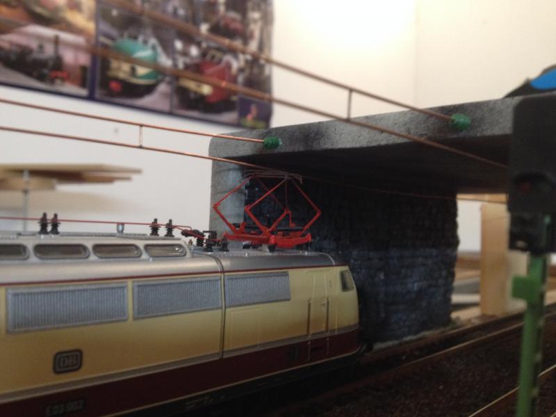

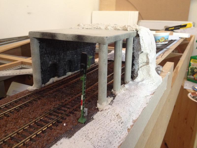

Vanmiddag het portaal verder geverfd, wat geweatherd en daarna geplaatst.
En na het "gipsen":
Beton is nog iets te licht zo op de foto. Moet nog een beetje "verweerder". Eens zien hoe ik dat voor elkaar krijg.
Vanavond de "bovenleidingvanger" maken.

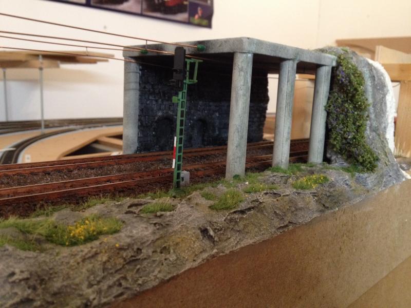

08 January 2014, 21:55:23 »

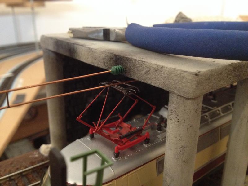

Het moest natuurlijk "pantograafvanger" zijn
De andere kant:
En beide bovenleidingen bevestigd:
Leuk werk om de bovenleiding te plaatsten. Het oogt gelijk "echt"
Morgen verder met de tunnels aan de andere kant.

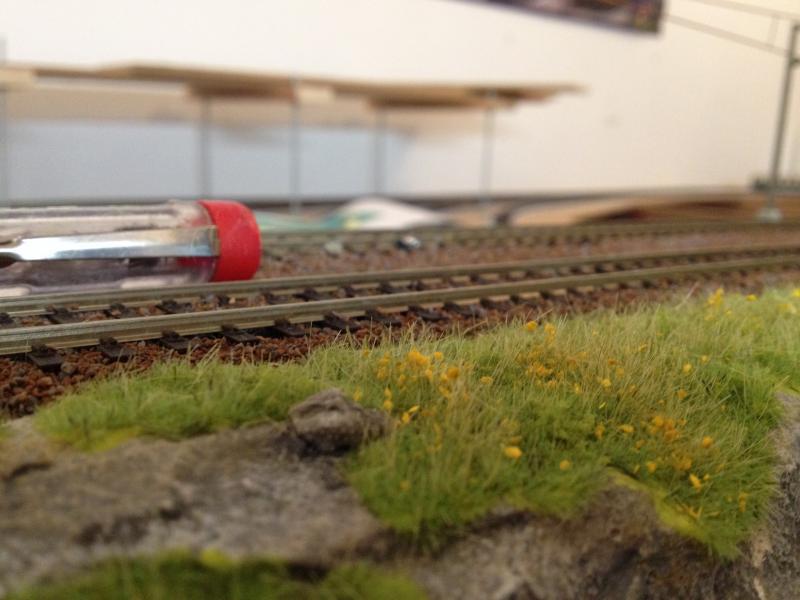

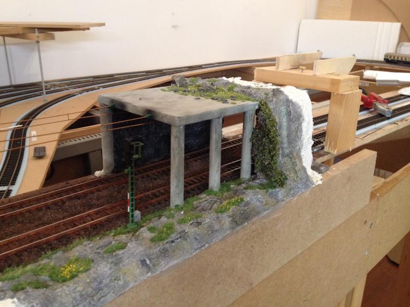

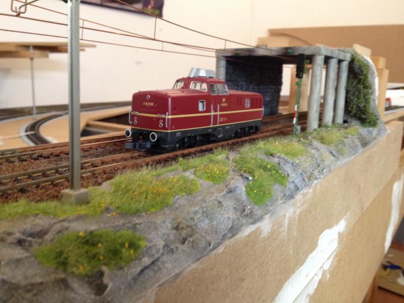

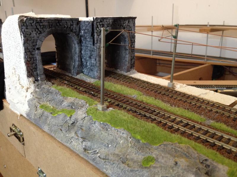

Afgelopen dagen weer wat verder gewerkt aan de aankleding van het 1ste zichtbare deel.
Tunnel geplaatst aan de andere kant;
"Rotsen" Gemaakt met gups;
Grassen
en nog een x grassen
ff wat foto's:
(toch maar eens de batterijen van de spiegelreflex opladen. De iphone trekt dit niet
Gras: eerst basislaag van 2mm stengels (diverse kleuren), gelijk daar overheen 4,5mm geel. Als dit droog is met verdunde houtlijm wat toefjes in het gras en dan met 2 kleuren (donker groen en tegen geel aan) 6 mm stengels. Als laatste wat geel strooisels voor de simulatie van paardenbloemen
En nog de andere kant met de dappere V80:

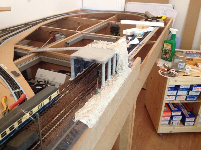

28 January 2014, 22:19:56 »

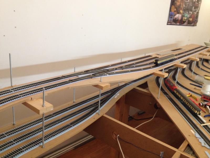

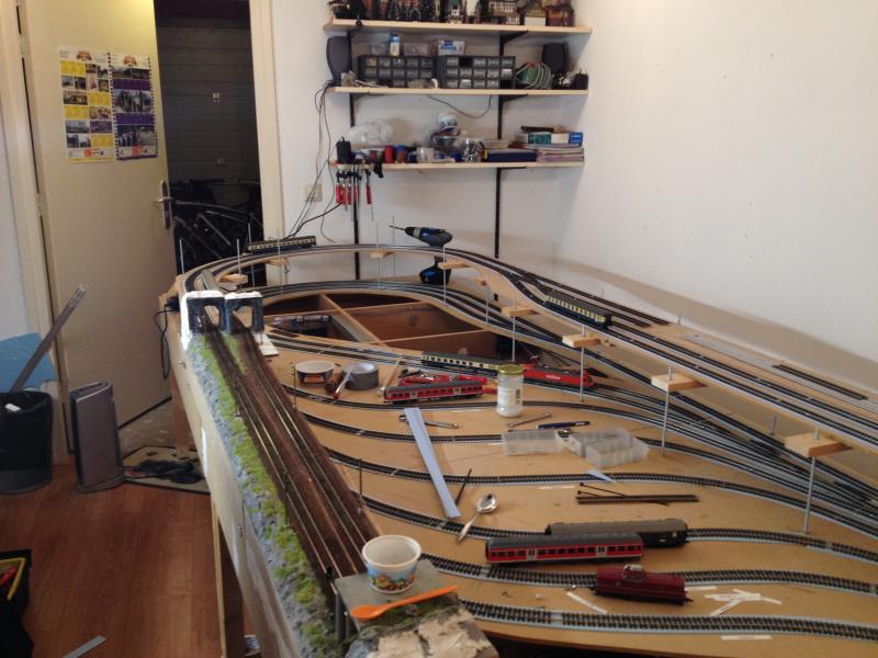

afgelopen dagen niet veel gewerkt aan de baan. Andere verplichtingen, waaronder trainen op de racefiets.
Zo af en toe een uurtje aan de baan gewerkt. Weer verder met rails leggen.
en een totaal plaatje van die hoek:
