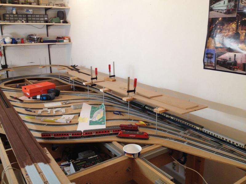

Vraagje; hoe makkelijk kom je straks nog bij een trein in je schaduwstation, als die trein hapert of niet wil rijden?
Volgens de plannen komt je echte station er precies boven, dus weinig kans op een luikje boven het schaduwstation denk ik. En van de voorkant van je baan versperd het stijgende (danwel dalende) spoor je hand schat ik in.  ::) ???

Je opmerking over het schaduwstation klopt. Via de achterkant en via de zijkanten ( openingen) kan ik redelijk bij het schaduwstation. Aan de voorkant heb ik een probleempje. Ik overweeg hier een stuk scenery uitneembaar te maken. Komt denk ik goed, hoop ik  ;).

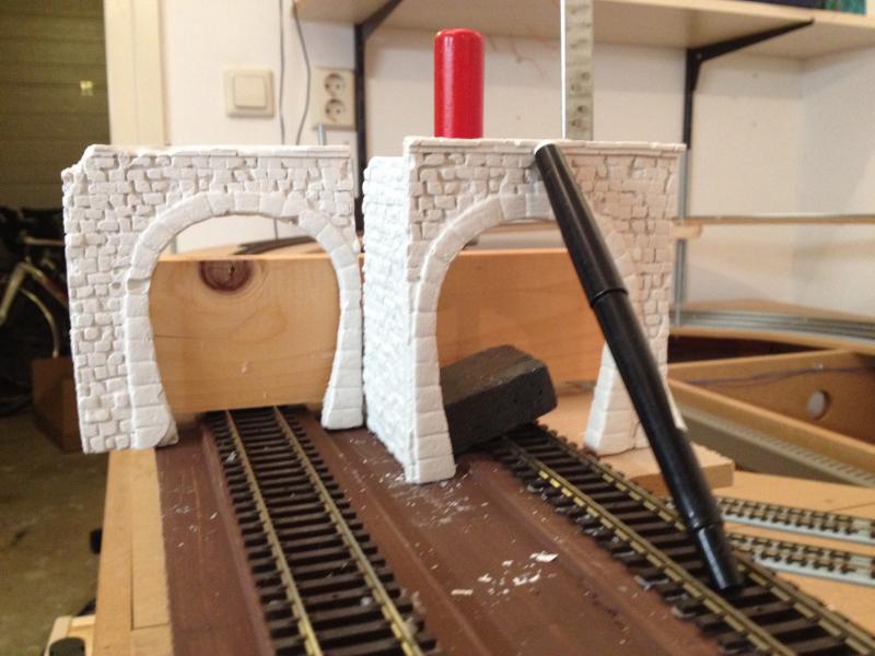

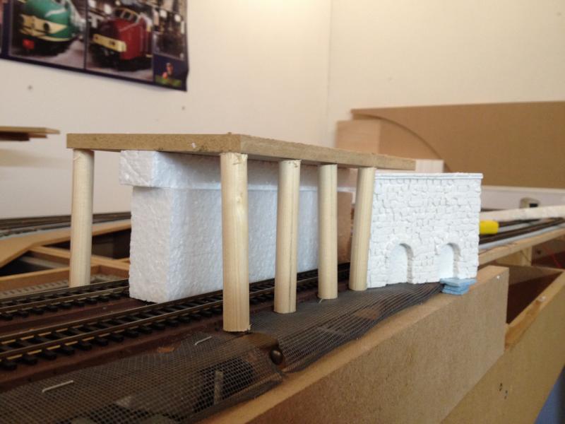

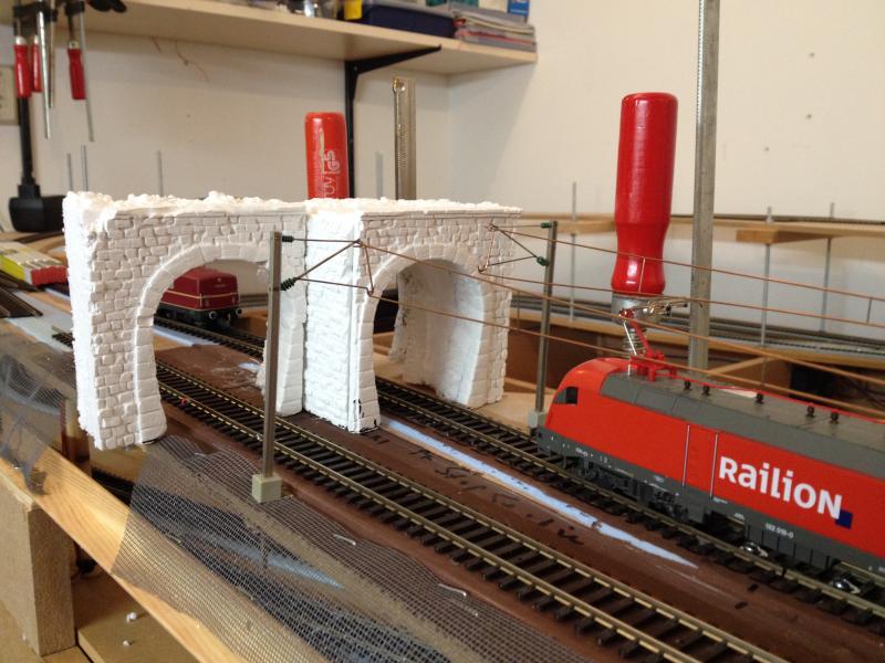

Vanavond even bezig geweest met een proefstukje. Linker tunnelportaal even op proef neergezet.
Het is nog op proef, maar ben wel tevreden. Morgen nog een keer naar foto kijken op ik het dan nog steeds mooi vind.
Nog even uit iets andere hoek:
Gr.
  • Berichten: 12262
Re: De bouw van het Bührtal II in H0
« Reactie #154 Gepost op: 31 December 2013, 08:03:52 »
Ziet er niet verkeerd uit,maar dat wordt wel weer een lat aan de voorkant erbij plakken anders plettert je portaal van de baan  ;)

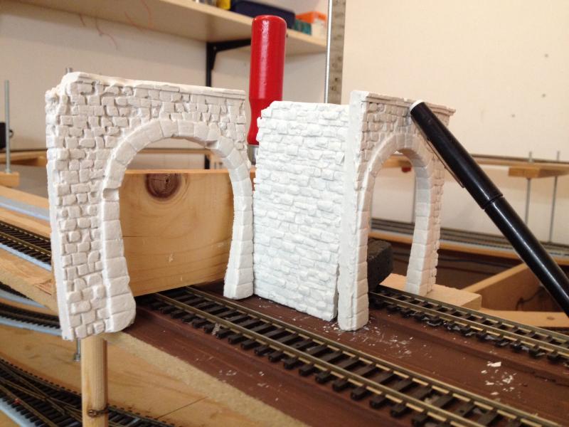

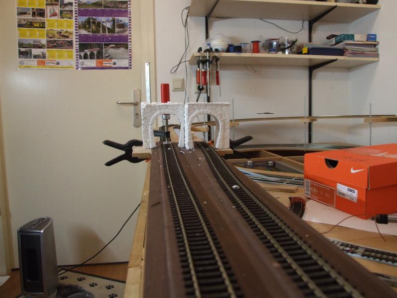

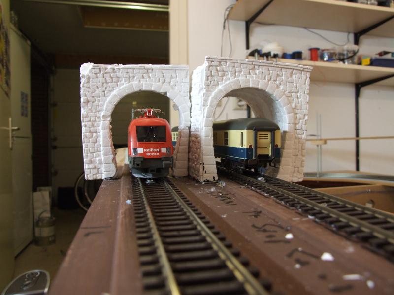

Eerst maar eens tijdelijke opstelling maken om te kijken of het past en of het "smoelt".
Op de baan geplaatst en de sporen uitgelegd en uitgemeten. De linker steun komt ong 1,5 cm binnen de rand van de modulebak. Daar komt dan steile rotswand of zo:
Nu eens er een paar dagen naar kijken of het wat is.

Ja, die portalen smoelen wel. Alleen dat rechtse spoor maakt vlak voor de tunnel nog een slingertje naar rechts, misschien kun je die slinger er uithalen. Anders lijkt het net alsof de railleggers zich in eerste instantie een beetje hebben verrekend.
Aan de andere kant, dit is natuurlijk een tijdelijke opstelling, dus zal het in het echie wel goed komen, toch?  ;)
Groet, Hijlco

Die slinger blijft. Met scenery is er niet zo veel ruimte. Ik vind het niet storend, denk ik.

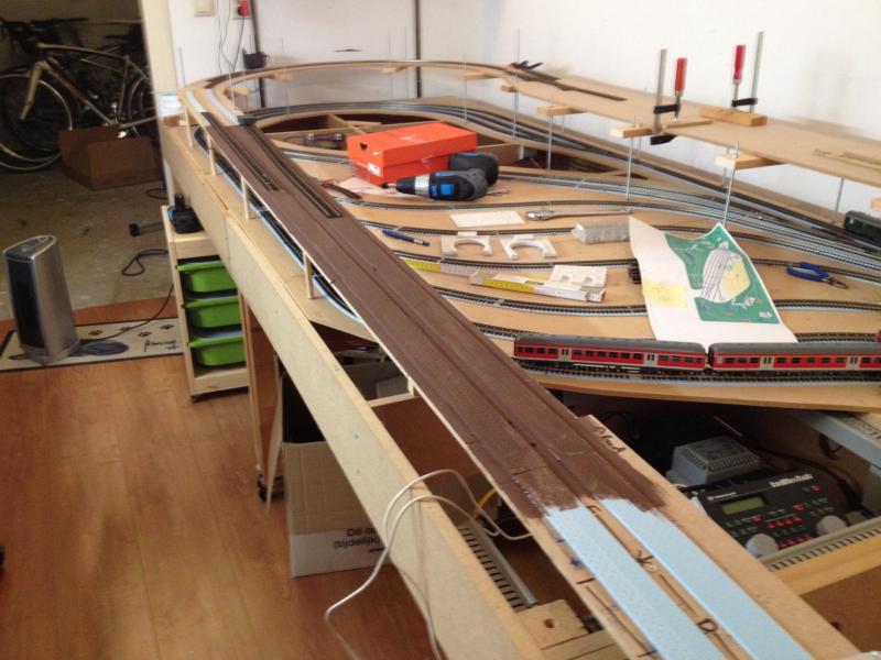

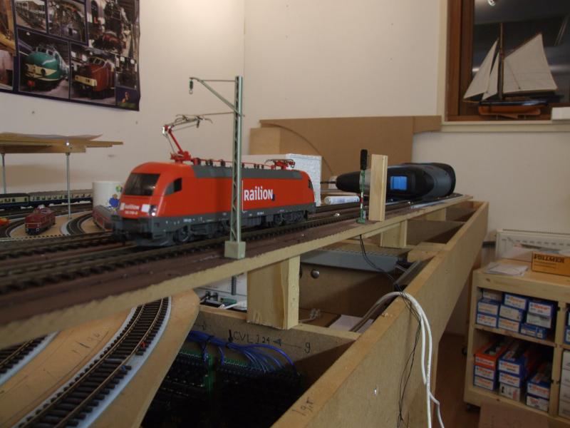

Vanavond een heel stuk rails vastgelegd. Vanaf het schaduwstation, eerste bocht, rechte stuk, eerste zichtbare stuk tot aan 2e bocht. Groot deel met flexrail, dat gaat lekker snel. Voor het recht leggen gebruik ik een alu profiel.

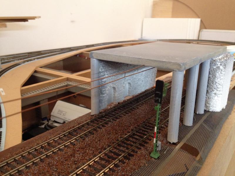

Na het leggen van de rails tunnel portaal weer geplaatst om te kijken of het allemaal nog steeds past:
toch even kijken of de bovenleiding en het sein past:
Grappige combinatie, TP II mast en een TP V loc  ;)
Tot zover maar weer. Morgen rails elektrisch aansluiten.

Als er van een enkelsporig traject een dubbelsporig traject gemaakt is en er een enkele tunnel naast komt te liggen, dan heb je in het echt ook zulke slingers in het spoor. Weliswaar uitgesmeerd over een iets langere ruimte, maar het bestaat in het groot ook.
De bereikbaarheid van de middelste sporen in je schaduwstation kun je verbeteren door met een grote gatenzaag gaten tussen de sporen te zagen. Zo te zien kunnen ze groot genoeg zijn om met je hand erdoor te komen, eventueel kun je met een spiegeltje door een ander gat meekijken wat je hand aan het doen is..
Overigens is het zo dat een ontspoord draaistel vaak bij het uitrijwissel weer in het spoor gehesen wordt, dus een wagon hersporen hoef je niet te doen door zo'n gat heen..

Voor de bereikbaarheid aan de voorkant van het schaduwstation komt er een "luik" waar ik mijn hand door kan doen. Ideaal is het niet, maar het werkt hopelijk wel.

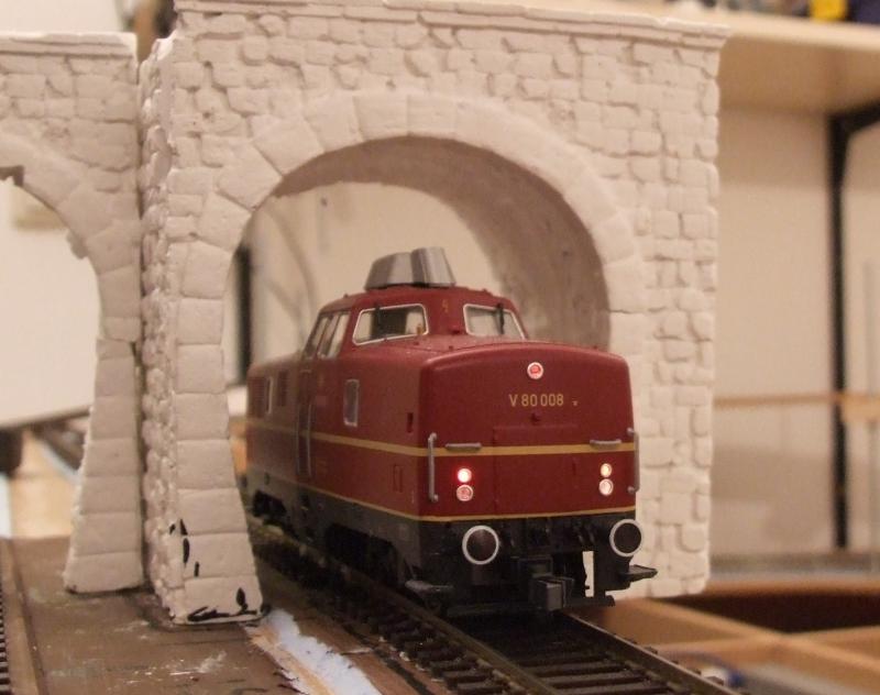

Vanavond de sporen (elektrisch)aangesloten, ca 4,5m dubbelspoor inclusief een keerlusmodule. Daarna testrijden en .... voila geen problemen. Bezetmelders komen goed door, keerlusmodule werkt naar behoren, dus verder met de volgende stap.
Nog een fotootje van de test loc (V80):

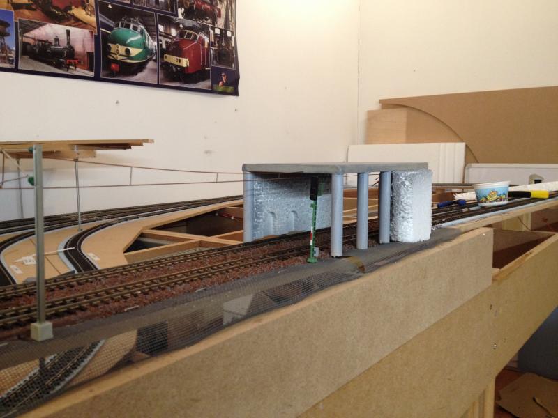

Om verder te gaan met de volgende laag moet ik eerst wat scenery zaken voorbereiden bij het eerste zichtbare deel. Bovenleiding masten plaatsen, ballast aanbrengen, luik aanbrengen etc. Vanavond de bovenleidingsmasten geplaatst en alvast een proefopstelling gemaakt van de rechter tunnel arcade (heet dat eigenlijk zo ???). Een tel na de foto storte het geheel weer in.
(piepschuim in het midden is ter ondersteuning  ;D)
Tot zover weer.

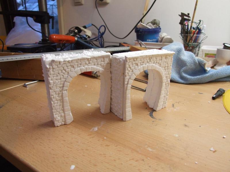

Vanavond weer een stapje verder met de rechter tunnel dinges. Eerst de tunnel in elkaar gezet, vervolgens een eerste (grond) laag verf er op gespoten. Na het ballasten van een deel van het spoor e.e.a. even geplaatst.
Van dichtbij:
En van iets verder af  ;):
Morgen eens zien hoe de ballast is geworden na drogen. Verwacht wel dat de droging er een paar dagen over doet.
Morgen weer verder.

Netjes,
Ik zou alleen je sein misschien iets verder van je tunnelingang af zetten.
Als er een lawine komt dan denk ik dat je sein door de 1ste steen al gelijk gemold wordt en dat is geloof ik ook in grootspoor nooit de bedoeling dat het zo kort op elkaar staat.
(kan me natuurlijk vergissen  ;)
nachbar
  • Berichten: 1168
    • Bührtal III
« Reactie #164 Gepost op: 08 January 2014, 11:06:16 »
@ Floris, de tunnel komt straks nog 1-2 cm verder naar achteren. De "berg" begint ergens halverwege het betonnen dak, dus de lawines en steenslag worden door het betonnen dak opgevangen (denk ik  ???). De werkelijke reden? Compromissen, altijd maar weer compromissen, door het sein naar voren te plaatsen heb ik onvoldoende lengte van het zichtbare deel  ;D. Vandaar deze plek van het sein.
