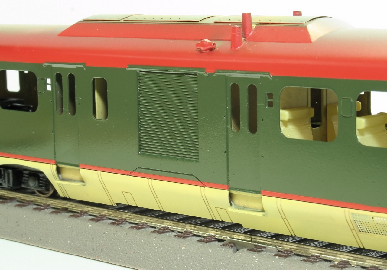

Ondertussen maar eens met groen en rood aan de slag geweest ;)

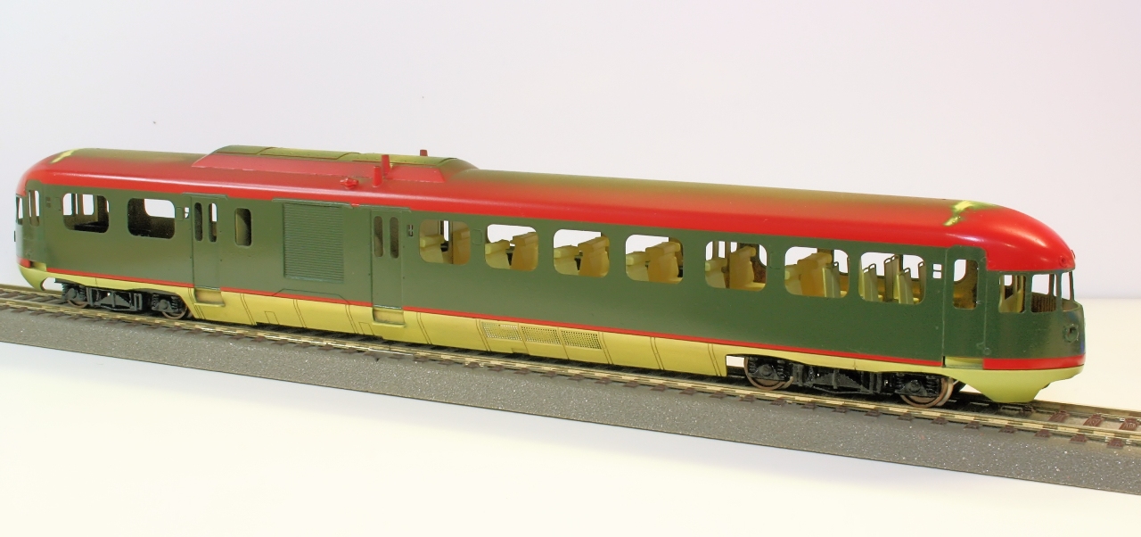

... overzichtje ;) Methode: Eerst helemaal groen, daarna met 0.75mm jammydog-tape als maat de onderste bies afgeplakt. De rest op een meer conventtionele manier ;) De reden waarom niet Ivo's advies op te volgen, was a) omdat met jammydog alleen die onderste bies afplakken ik in ieder geval niet strak krijg. b) ik liever zo weinig mogelijk lagen lak op de de fijne details wil hebben. En da's aardig gelukt. Ik hoor roepen: Rood ( licht ) over groen ( donker ) gaat toch niet ??? jawel hoor. Gewoon heel rustig met hele dunne verf tig dunne laagjes spuiten totdat het helemaal dekt. Met Phildie is dat heel goed te doen. Als je een keer 'rond' geweest bent, is de volgende laag al weer voldoende droog om de volgende laag te spuiten.

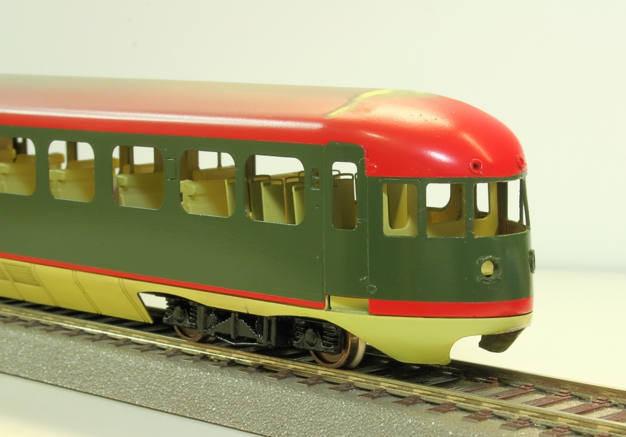

... kopje zit ook lekker in de verf :P Ook het 'probleem' met de frontschorten is aangepakt ;) De bies onder de neus lijkt me wat smal. Maar op foto's zie ik dattie aan de onderkant van de deur ophoudt.... dus... deur te laag ???
... de bovenkant van de bovenste rode bies liep gelijk met de bovenkant van de regengoten, die dus ook niet rood worden. Daar komt gelijk het alu van het dak boven. Als alles dan goed is uitgemeten, hou ik exact 0.5mm voor de bovenste bies over...
Zo... nu gaat ie eerst tenminste een uurtje of 12 drogen :o Want...

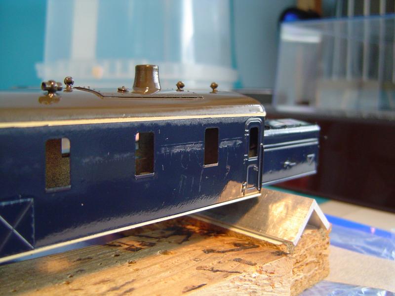

...Bij het spuiten heb ik 'ineens' een probleem met Tamiya-afplaktape....
....In eerste instantie dacht ik met lijmresten van de afplaktape te maken te hebben, maar lauw water en wasbenzine hebben niets geholpen. Het lijkt erop dat de Tamiya-afplaktape, die ik dus de hele tijd al gebruik en geen enkel probleem had gegeven, ineens met de lak heeft gereageerd en deze heeft beschadigd. >:(
... nu was het bij mij lang niet zo erg, maar je kon duidelijk de afdrukken van de tape in de groene lak zien. Een soort mat-achtig effect... :'(
Waardoor het komt, geen idee. Nu moet ik wel zeggen, dat de groene verf iets te dik was bij het spuiten en niet lekker wilde strak trekken... dus waarschijnlijk ook een ( te ) dikke laag.  Afijn 30 minuten drogen was dus duidelijk niet genoeg.
De oplossing: :D wattenstaafje met wasbenzine lekker poetsen. Daarna hele model met wasbenzine afgekwast en lekker warm met de fohn droog geblazen en opgewarmd. --> Na 5 minuten was 90% van het efect weg, daarna lekker de lak gepoetst met een micro-vezeldoekje  :P ;D ;D
Oh ja... nog iets. De Phildie primer kan niet tegen water  :o :o :o Bij het ( nat ) afschuren van de schorten lieten ineens hele vellen los  :o :'( Oplossing: zover met de nagel wegkrabben totdat je weer 'harde' primer tegenkomt en daarna met korrel 1000 gedompeld in wasbenzine de overgang wegschuren... :D
