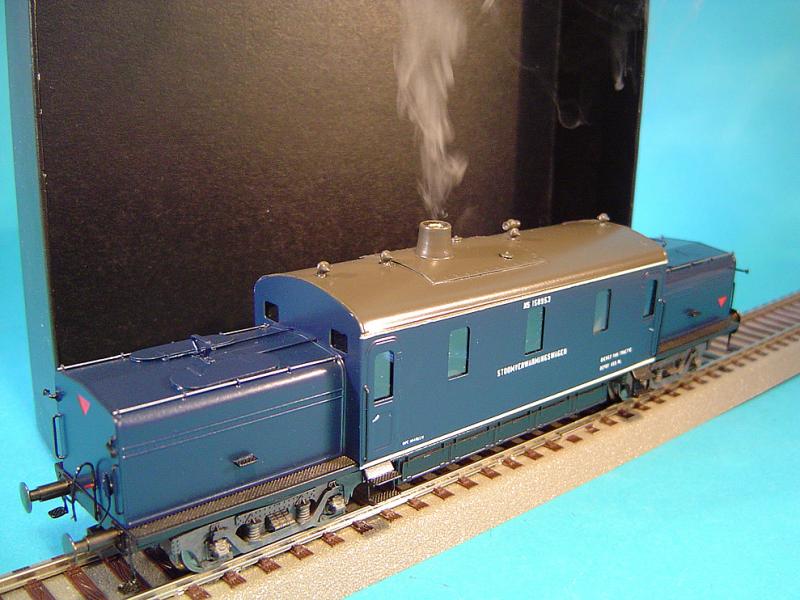

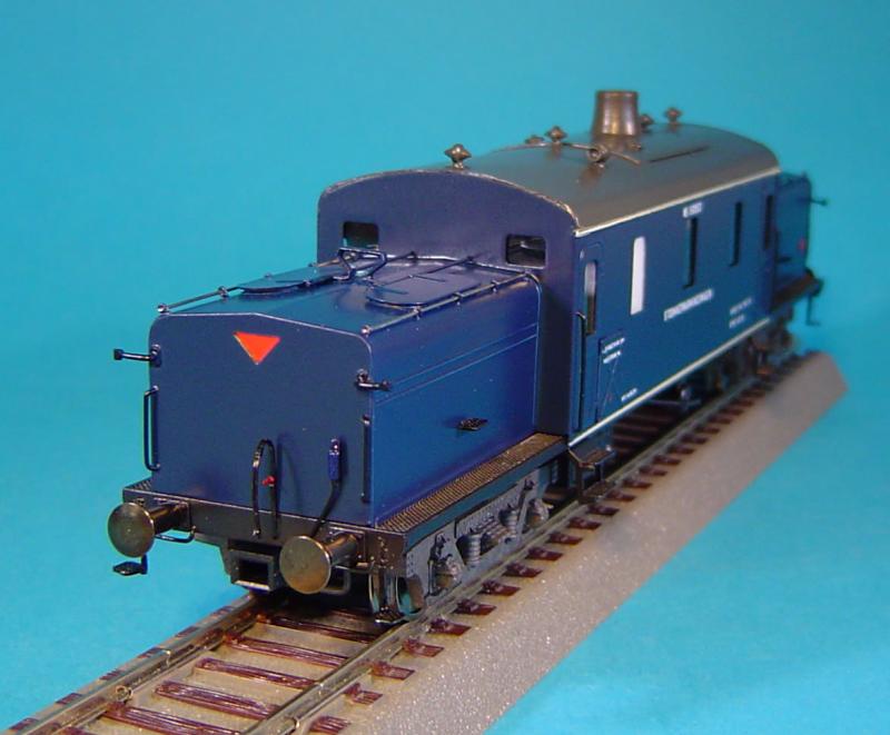

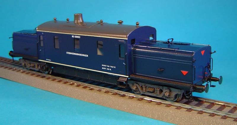

Het heeft nog even geduurd, maar hij is klaar. Onderstaand wat foto's van het eindresultaat:
Ik heb een rookgenerator ingebouwd die door een Kühn functiedecoder (F060) wordt aangestuurd (maar even een zwarte achtergrond gemaakt om het duidelijk naar voren te laten komen):

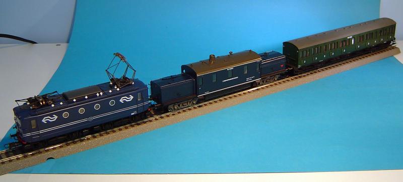

En voor zo'n soort treinsamenstelling zijn ze ooit gemaakt hè!

@AlfaArjen: ik heb de tips uit dit draadje ter harte genomen en wilde gaan bekijken welke ik wilde gaan toepassen, maar ik kreeg terwijl ik dat deed nog een eigen 'ingeving' die ik eerst wilde uitproberen, omdat deze snel te realiseren was. En zowaar: deze ingeving bleek te helpen! Ik heb een wc-papiertje licht gedrenkt in thinner en heb hiermee over de vlekken geveegd waardoor het ruwe van het oppervlak verdween; de lak loste licht op. Dit is natuurlijk voorzichtig werk want teveel vegen betekent dat ook de grondverf zou verdwijnen en dat was niet de bedoeling. Nadat dit was gebeurd, kon ik een nieuwe laag spuiten over de hele wand en heb deze goed uit laten harden. Dit bleek voldoende om de laag netjes egaal te laten worden. De hechting was nu ook prima want het probleem deed zich hierna niet meer voor. Dat had ik eigenlijk wel verwacht aangezien de grondverflaag niet was veranderd, maar wellicht heb ik geluk gehad...
Na het aanbrengen van de transfers is er uiteraard nog een beschermende matte vernislaag van Phildie overheen gespoten waardoor de resterende kleine oneffenheden ook verdwenen.
