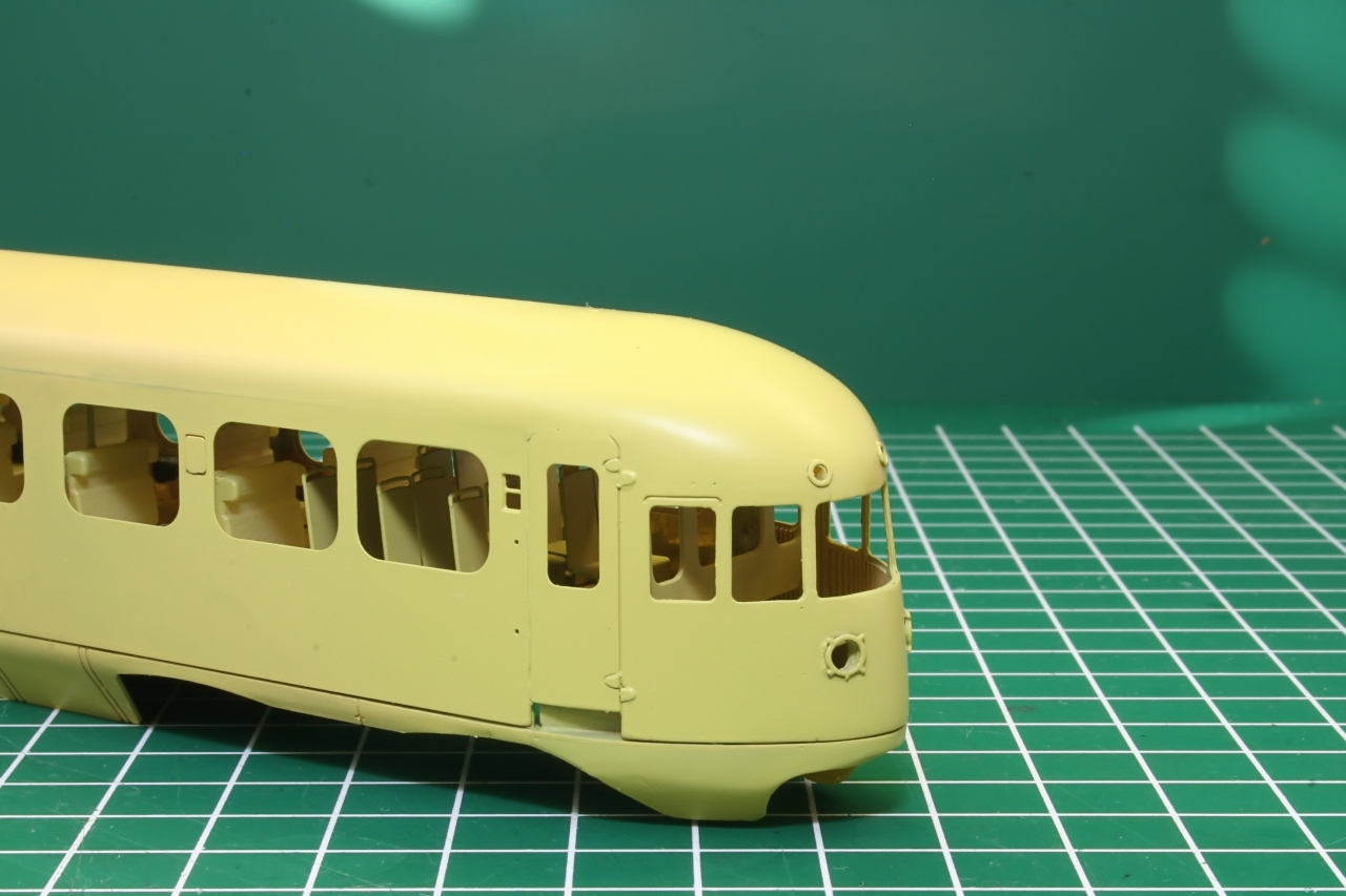

Citaat van: prutser
Ja gooi de turbo er maar eens op, al dat slome gekwakkel hier moet maar eens afgelopen zijn. ;D
Bij deze ;)
@henk,
Yep, hypermodern voor die tijd !  8)
...Benieuwd hoe strak je het kan krijgen...

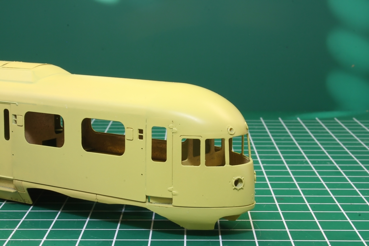

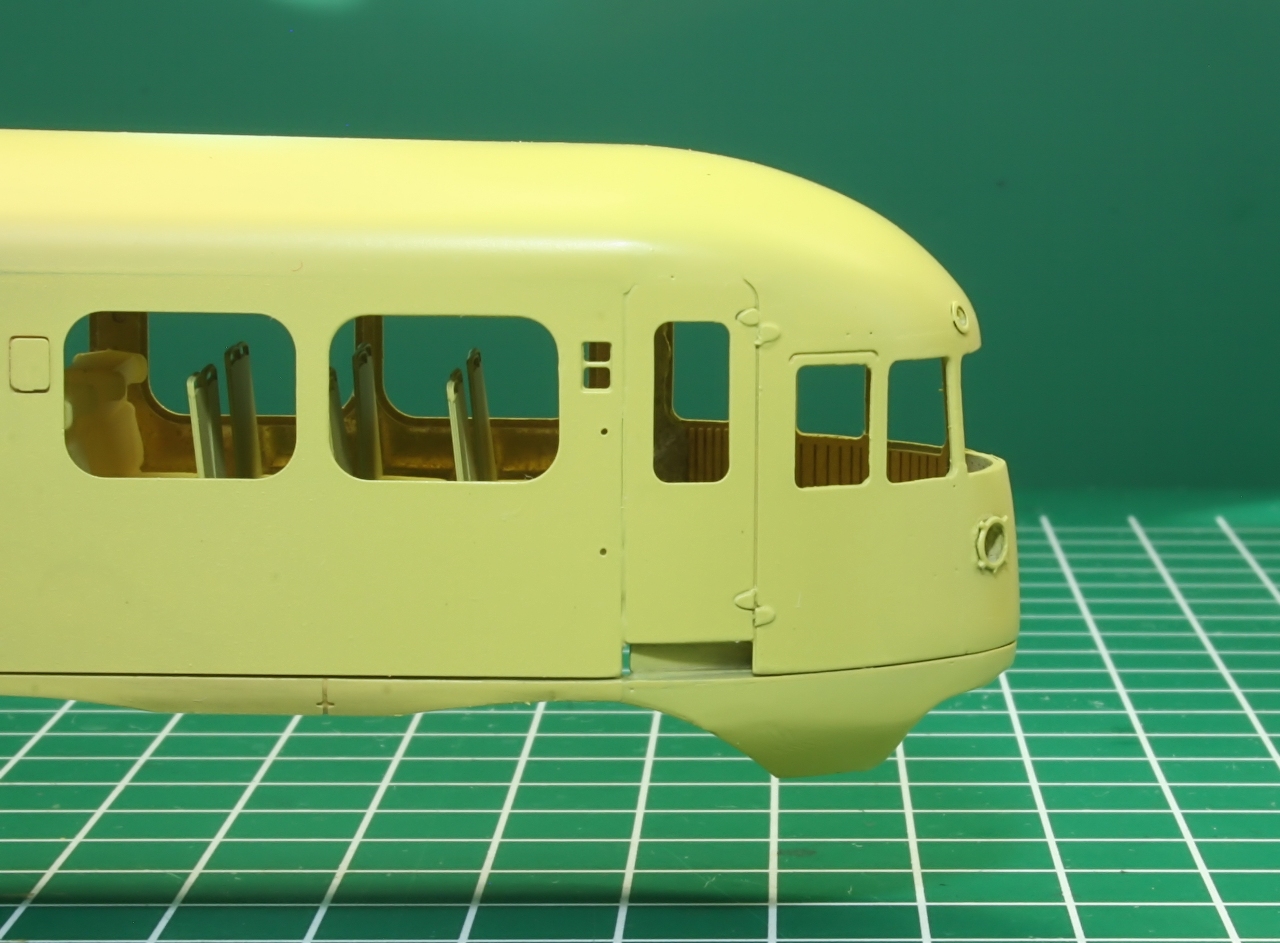

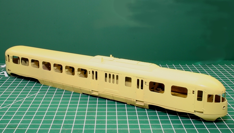

Nou, oordeel zelf :P :P
... overzichtje. Kap staat los op de bodem. Dus je ziet hier en daar kieren ;)
... de B-zijde kop
... de C-zijde kop
...De vorm van de kop zit er zo goed in...
... vond en vind ik ook wel, alleen hadden de voorste raamstijlen misschien iets achterover moeten staan. Dat is van onderen meer naar rechts op deze foto.
Zo, de rest staat uiteraard ook in de primert. Straks eerst maar eens alle onderstel spullen zwart blaffen :P
Grtzz,
Karst

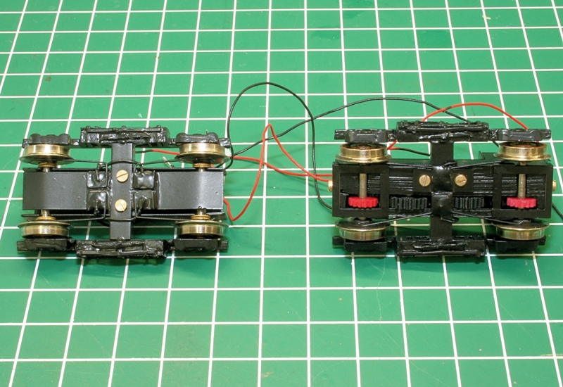

Gewoon doorgaan:
eerst de bak rood spuiten, dan de onderstel spullen zwart, onderste bies en fronten afplakken en het hele dak inclusief de dakbies. Dan olijfgroen spuiten, alle tape er weer af, opnieuw afplakken van de bak en alleen het dak vrijlaten, vervolgens dak en schorten in aluminium en de hele bak is in één avond gespoten. Kan als je Phildie lak gebruikt.
Ik neem aan dat Frie de ramen los heeft geleverd. Kun je meteen aluminium meespuiten.
Ivoi

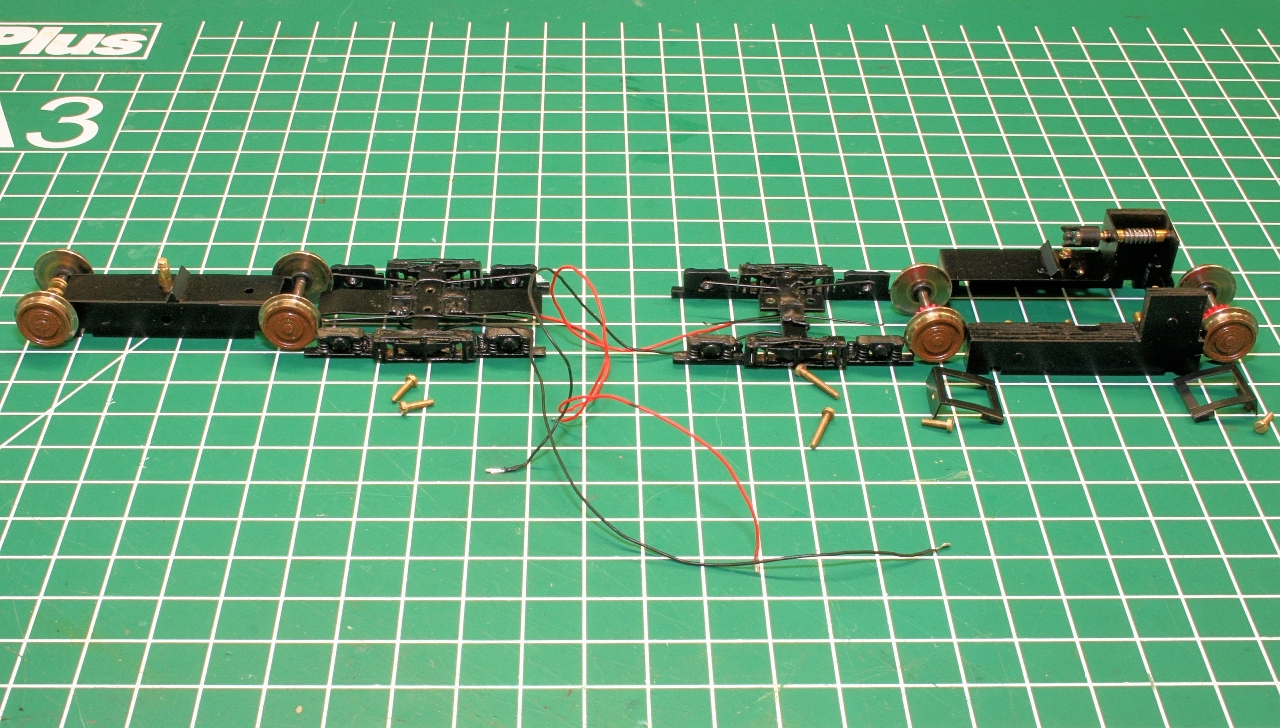

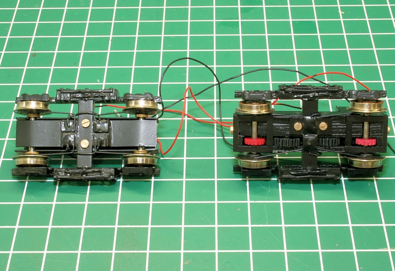

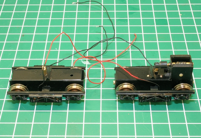

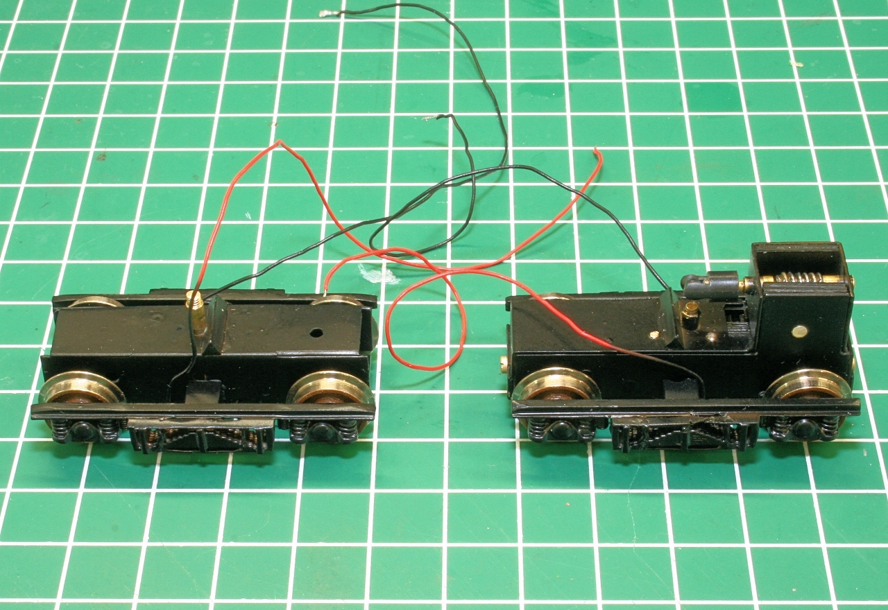

... wel de draaistel onderdelen en de onderkant van de bodem in het zwart gezet... Deze onderdelen gaan...
... dit worden: De beide draaistellen
... en de onderkant. Bedrading had ik expres laten zitten, zodat alle solderingen mooi netjes zwart megespoten konden worden.
Heb ontdekt, dat er bij de frontschorten toch nog iets geplamuurd moet worden :'( er zit aan 1 kant een minimale naad tussen de bodemplaat en de schort :( Dus maar boetseren. Kan het vannacht drogen en morgen schuren ;)
Grtzz,
Karst

Voor de laatste spuitlaag en dan het afplakken daarvoor nog een tip: de lost tape methode (naar analogie van lost wax voor gietwerk). Je plakt de bovenbies boven het olijfgroen wel af met 0,5mm tape, om op die manier een zuivere rand te kunnen krijgen voor het afplakken van de bak. Is voor het afplakken zelf niet nodig, maar zonder krijg je de bies niet op de juiste en overal dezelfde breedte.
