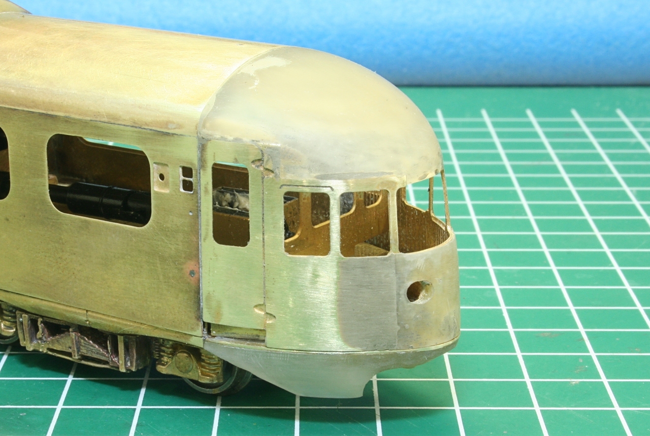

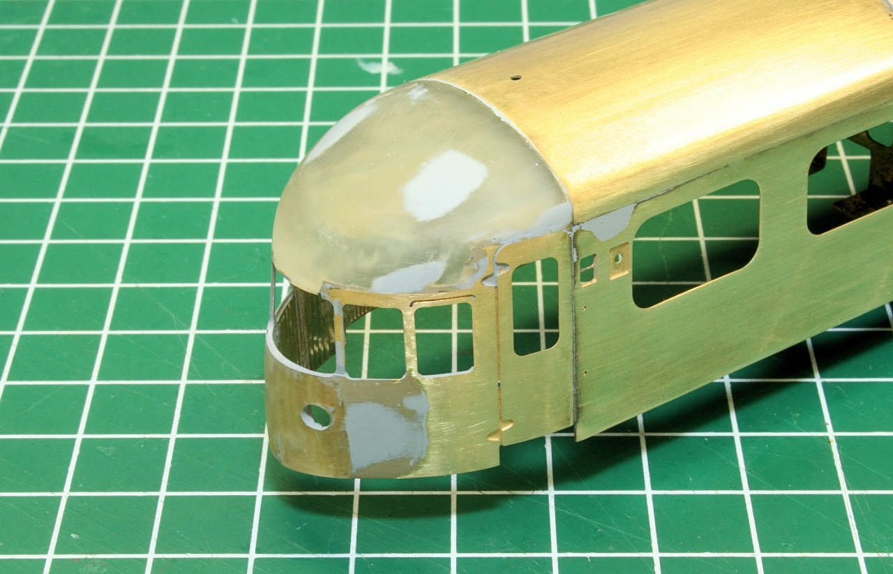

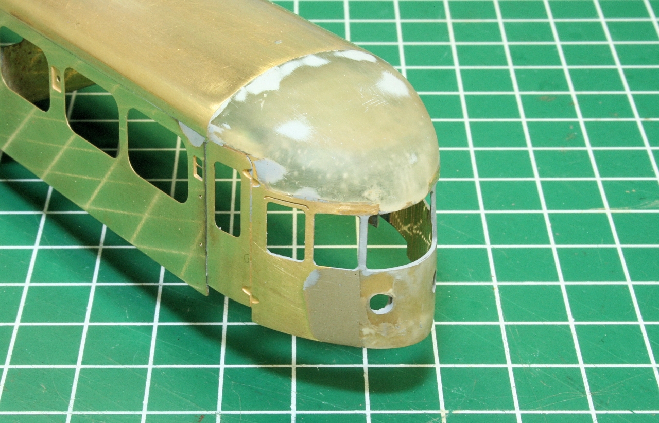

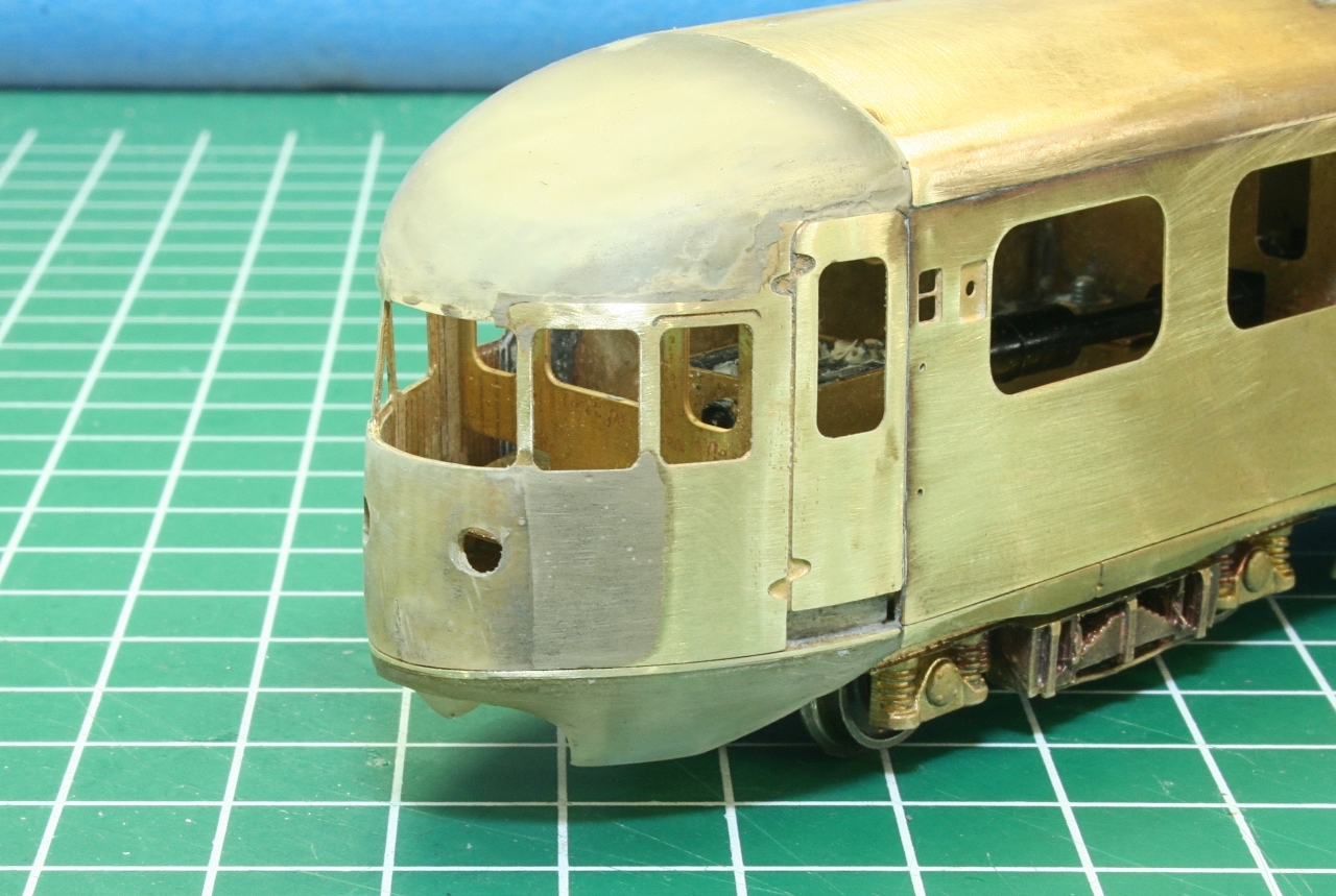

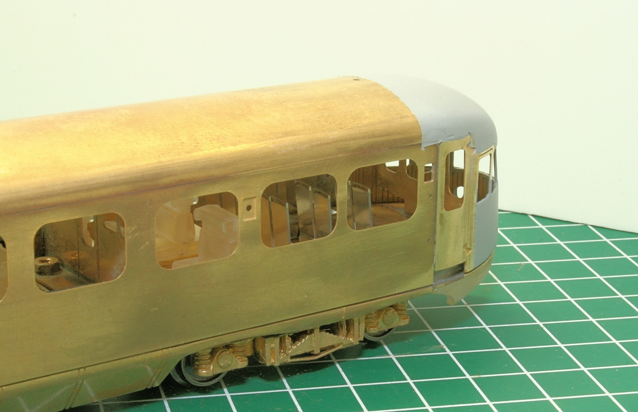

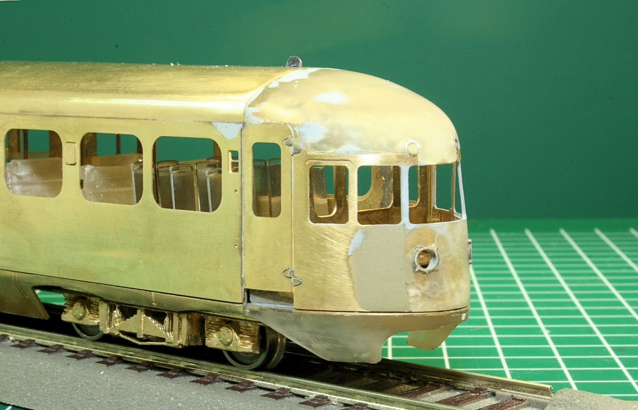

Nou, de plamuur was idd droog en hard
... na de eerste schuurbeurt met korrel 400 en veel water...
... valt eigenlijk nog best mee hoe weinig plamuur er is blijven zitten
Dat geeft hoop
... kopvorm is volgens mij best goed !
Citaat van: Paul de Goede
...Benieuwd hoe strak je het kan krijgen...

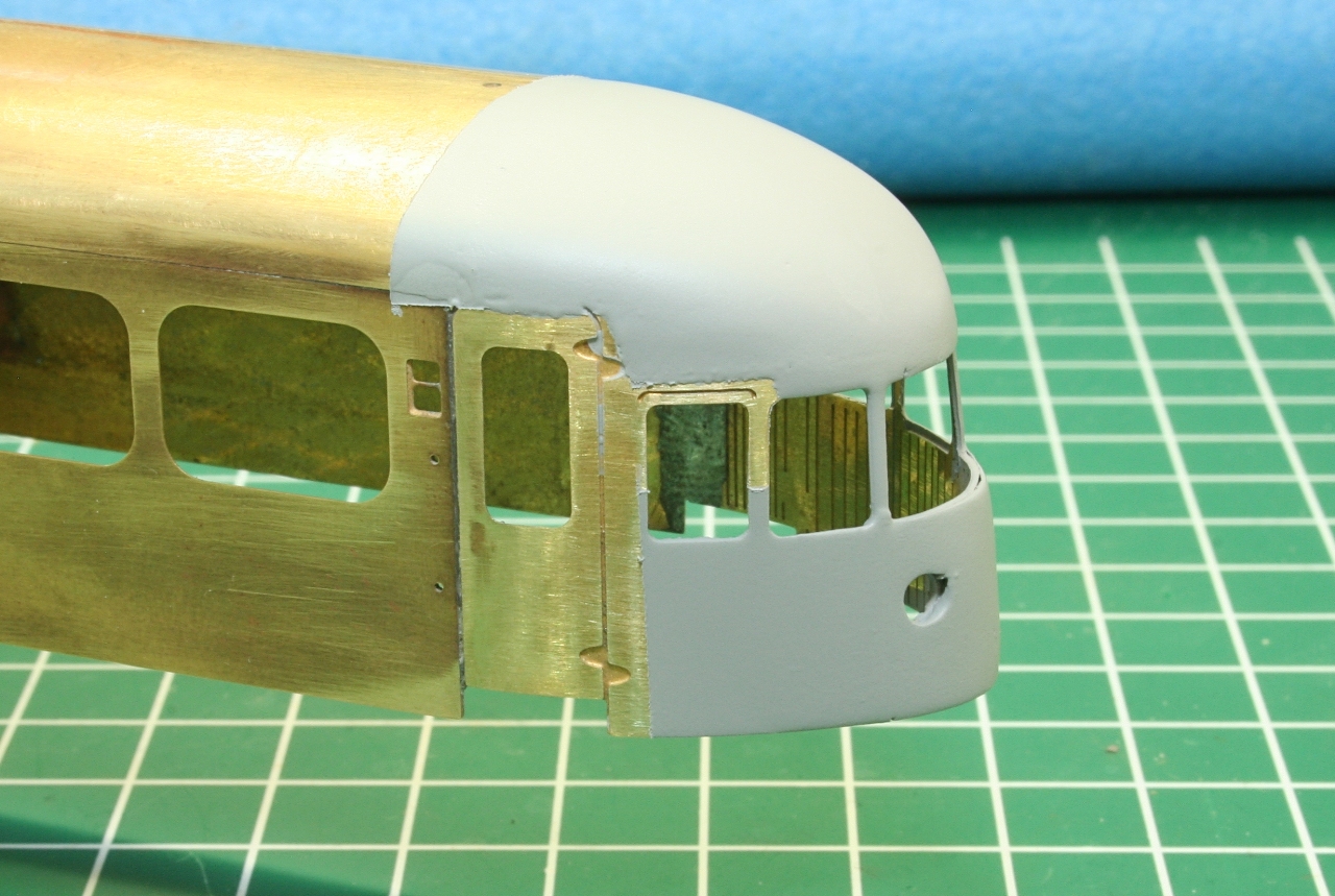

... zo te zien met de eerste laag spuitplamuur er op, lijkt dat helemaal goed te komen
Zo.. nu eerst de spuitprimer maar een laten drogen
Grtzz,
Karst

Inderdaad veelbelovend.

Ziet er erg fraai uit zeg!

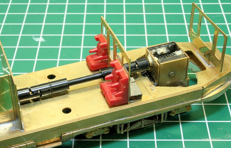

Terwijl de plamuur op de koppen aan het hard worden is, een ander karweitje ter hand genomen...

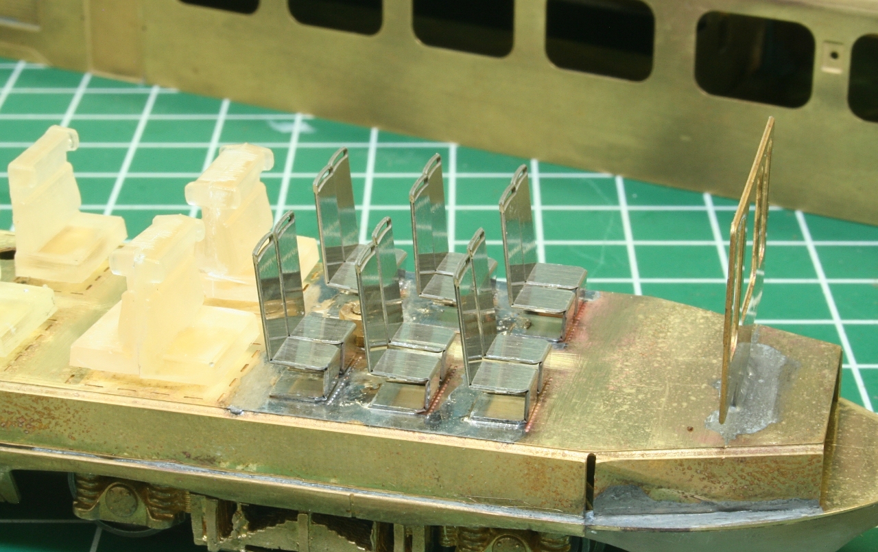

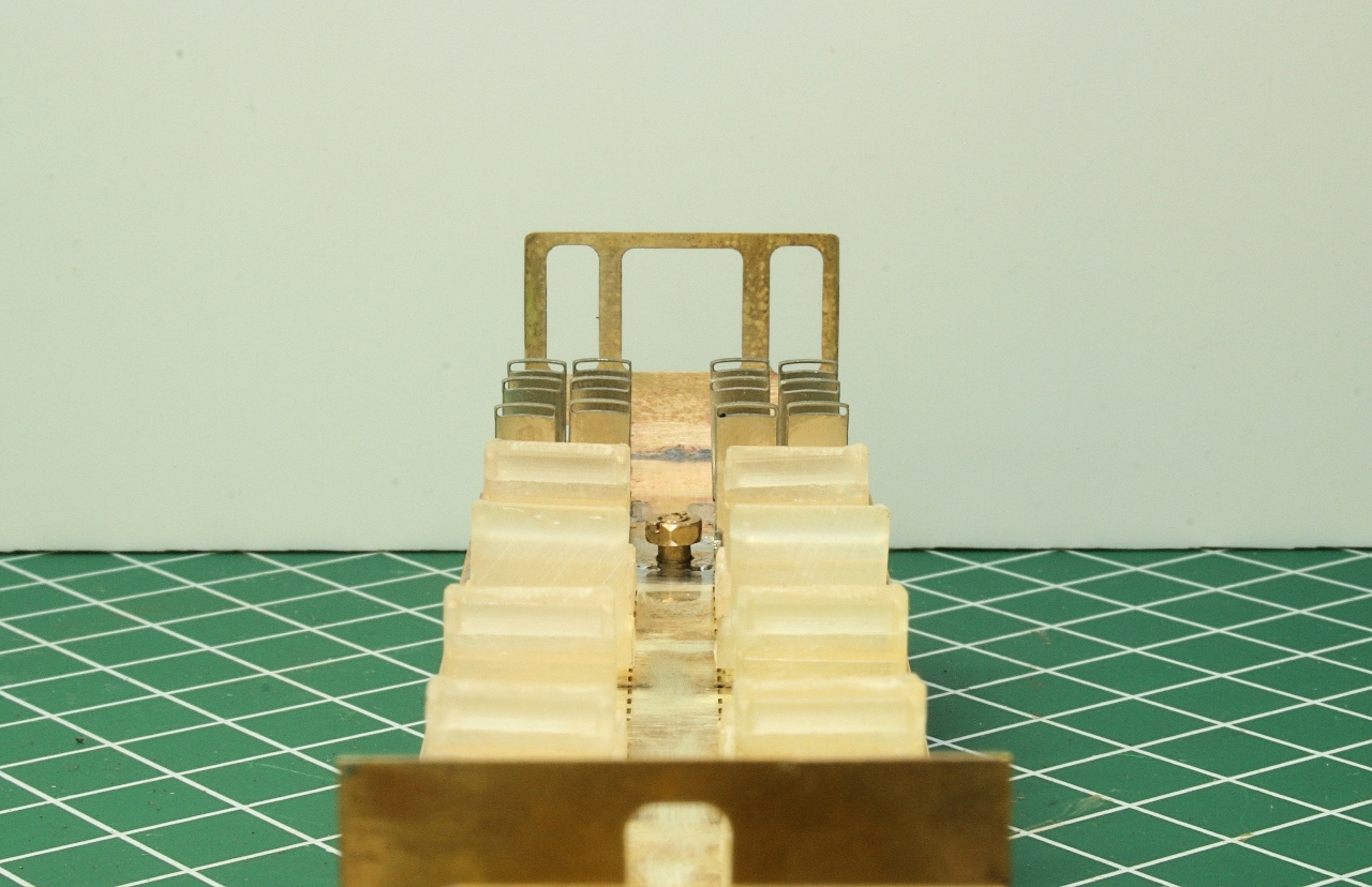

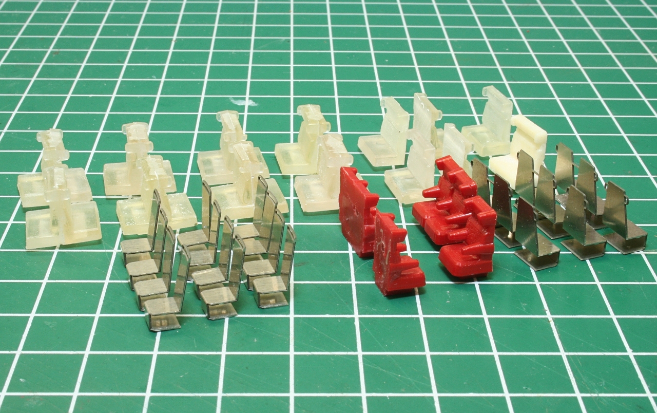

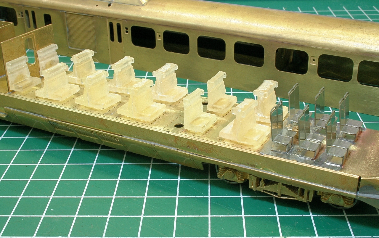

... 1 van FRIE's specialiteiten... fraaie interieurdelen maken
De banken zijn afgegoten Mastica Plan E banken, maar de losse stoelen uit zeer fraai en fijn nieuwzilver etswerk

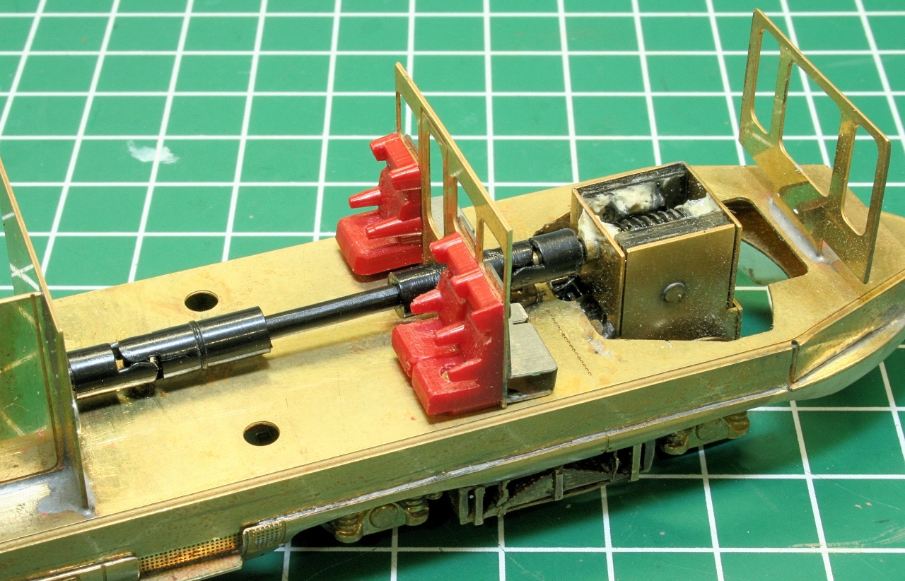

... de 3e klasse afdeling. Ook daar stonden de voorste 3 rijen in 'coach' opstelling om over de schouder van de machinist naar buiten te kunnen kijken
... moest er toch nog weer gesoldeerd worden
Erg fraai die stoeltjes. Let ook op de handrail op de rugleuning !
... uiteraard past het geheel naadloos in de bak. Op de vloer zijn de plaatsen van de banken en stoelen aangegeven met etslijntjes !
... nog een keer de stoelen...
... uit dit gezichtspunt zijn in diverse boeken veel foto's te vinden... Het lijkt erg goed op het voorbeeld
De 2e klasse kant is lastiger, omdat er daar om de cardan heengewerkt moet worden. Moet ik nog even uitvogelen

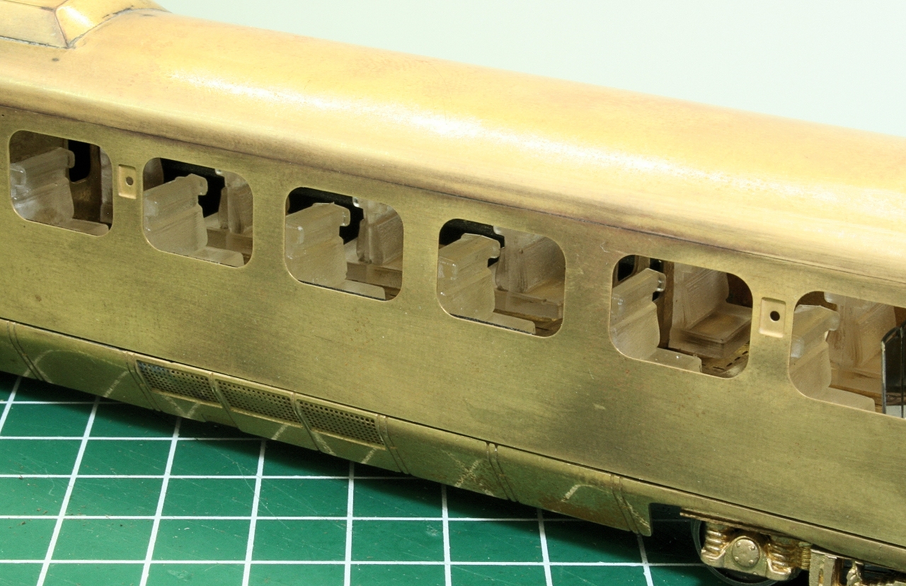

Reactie #126 Gepost op:
01 October 2013, 19:41:35 »
hoe hoog komt de cardan uit? blijft die onder de zittingen? Dan zou ik gewoon een verhoogde vloer net onder zittinghoogte maken en daar de banken direct met de zitting op bevestigen. Dat houdt ook vet van de cardan uit het interieur en in de praktijk zie je dr toch geen moer van.
meer over mijn hobby
meer over mijn leven
meer over mijn werk
één druk op de knop. huhuhu.
dh3201
Berichten: 2539
Re: BNLS-Werkspoor - omBC 2900 van PolderModelSpoor
Reactie #127 Gepost op:
01 October 2013, 20:29:29 »
Zijn de rugleuningen van die stoelen in de 'over de schouder meekijk coupé' niet wat aan de hoge kant?
Bij de DE-5 waren die derdeklas stoelen maar 90 cm hoog. Of hadden de omBC's andere stoelen?
Op de foto op blz 147 in het omBC boek is te zien dat de rugleuning tot ongeveer okselhoogte van diegenen die erop zitten reikt.
Berichten: 7886
Reactie #128 Gepost op:
01 October 2013, 21:46:10 »
Op de historische foto's zie je inderdaad altijd een verzameling achterhoofden en nekken boven die eerste rijen stoelen uitsteken. Dat zou niet mogelijk zijn wanneer de ruggen net zo hoog waren als de reguliere banken (die bovendien hoofdsteunen hebben). Ik vrees dat je conclusie juist is....

ben het met jullie eens ... helaas...
@floris
Komt goed
Cardan ligt op bankhoogte. Heb er een leuk freubeltje voor bedacht
Foto's later ...

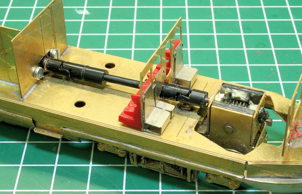

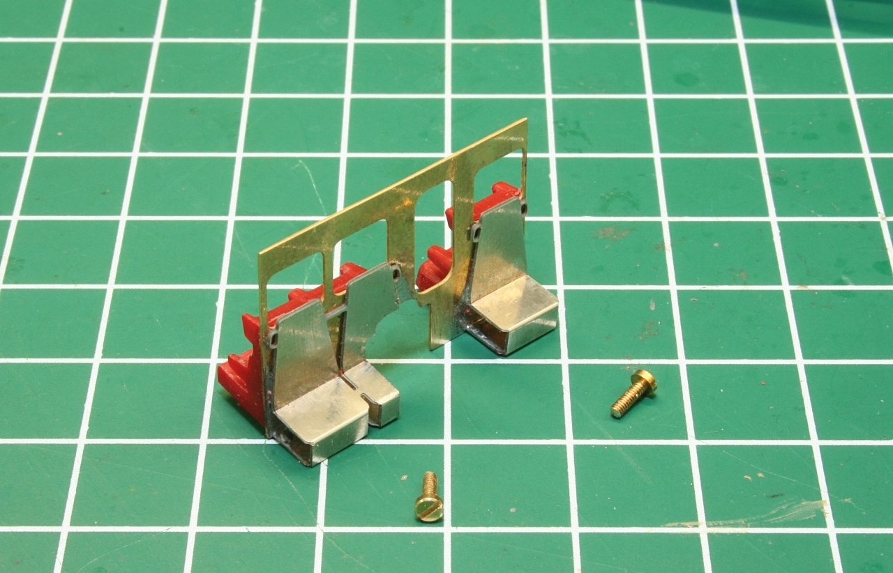

Zo...
Foto's van de freubelarij

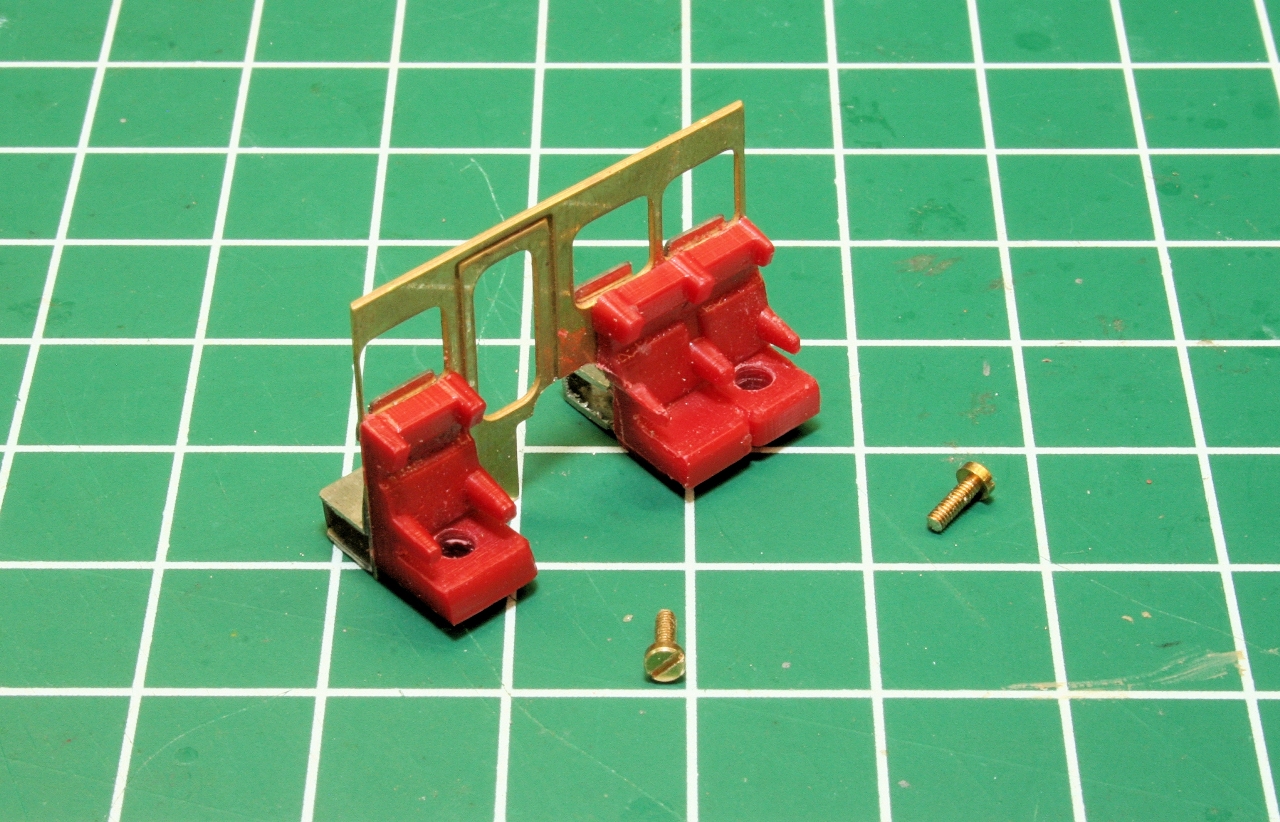

... eers de stoelen tegen de tussenwand gesoldeerd...
... daarna de banken aan de andere kant gelijmd. Tevens gaatje van 1.2mm geboord door de zitting en verzonken met 2.2mm. Daarna door de bodem 1mm gaatjes en M1.2 draad er in getapt.
... vanaf voren...
... en de banken, door de zitting heen vastgeschroefd.
Nou zou je kunnen denken: Waarom
nou, simpel. Omdat de cardan demonteerbaar moet blijven, kon deze tussenwand niet vast gesoldeerd worden aan de bodem. en ook de banken konden dat niet, omdat er anders met geen mogelijkheid bij de bevestigingsmoer van het draaistel gekomen kan worden...
Daar waar je nu de gaten ziet zitten, valt de kap bevestiging en -schroeven. Dus daar kunnen de banken ook niet op de vloer gemonteerd worden. Die gaan dus in de bak gelijmd worden
Grtzz,
Karst

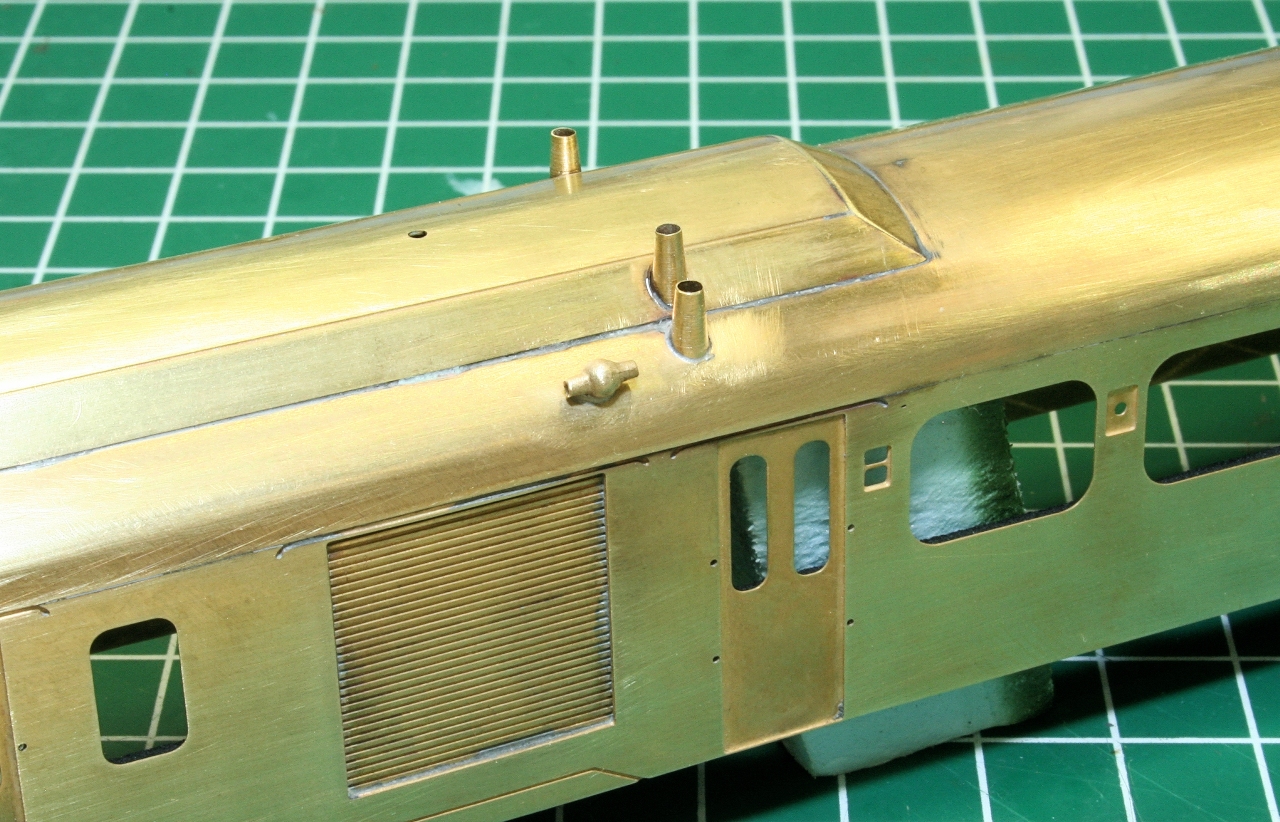

Nog een klusje dat geklaard moest worden

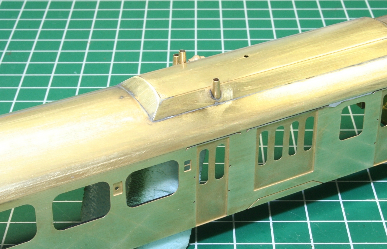

... de uitlaatpijpen en de ventilator. De pijpjes zijn op de draaibank conisch gedraaid
... de pijpen zijn gemaakt uit een dikwandig buisje van 2.5mm buitenmaat en naar de top tot 2.0mm verjongd. Door de gaten dan met een rattenstaart op te ruimen, is de 'doorsteek' heel precies te bepalen. En van binnenuit vast te solderen

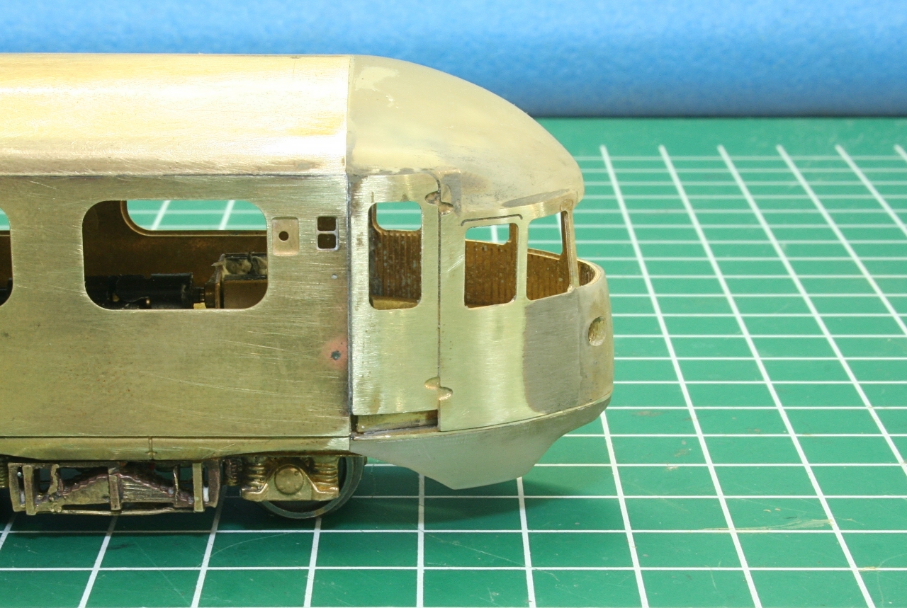

... ook nog wat schuurwerk aan de koppen verricht. Dit is wat er van al het plamuur is overgebleven...
... op de andere kop al niet veel meer
Zo, nu de rest van de details op de bak lijmen

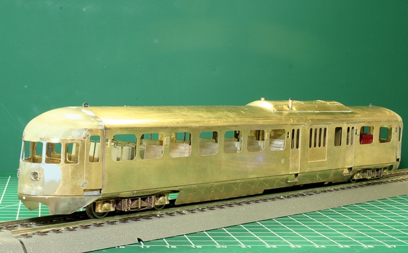

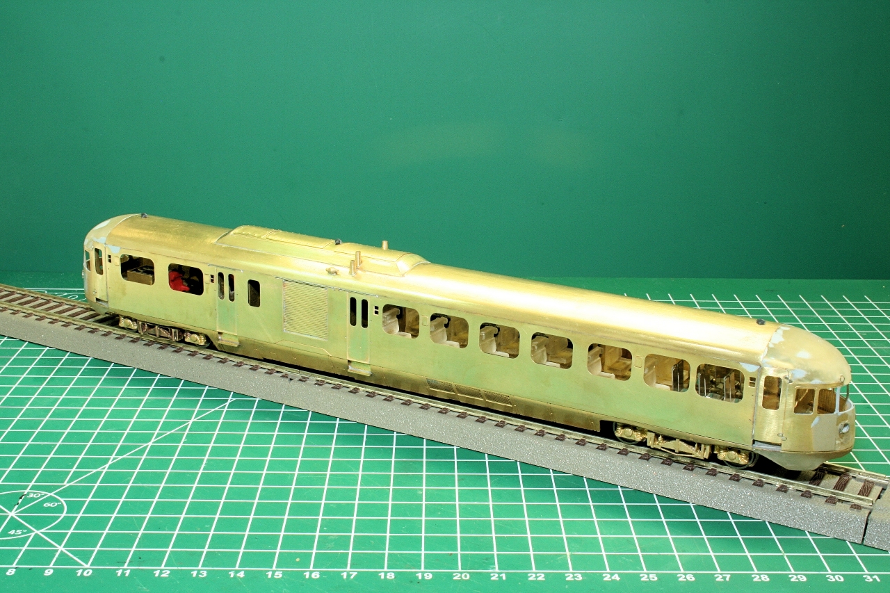

Zo... kap is klaar voor de primer
... overzichtje
... ziet er niet uit zo met die plamuur, maar 't is zo glad als een eikeltje

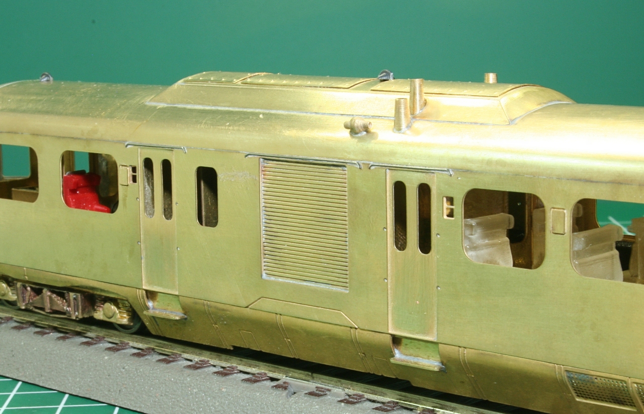

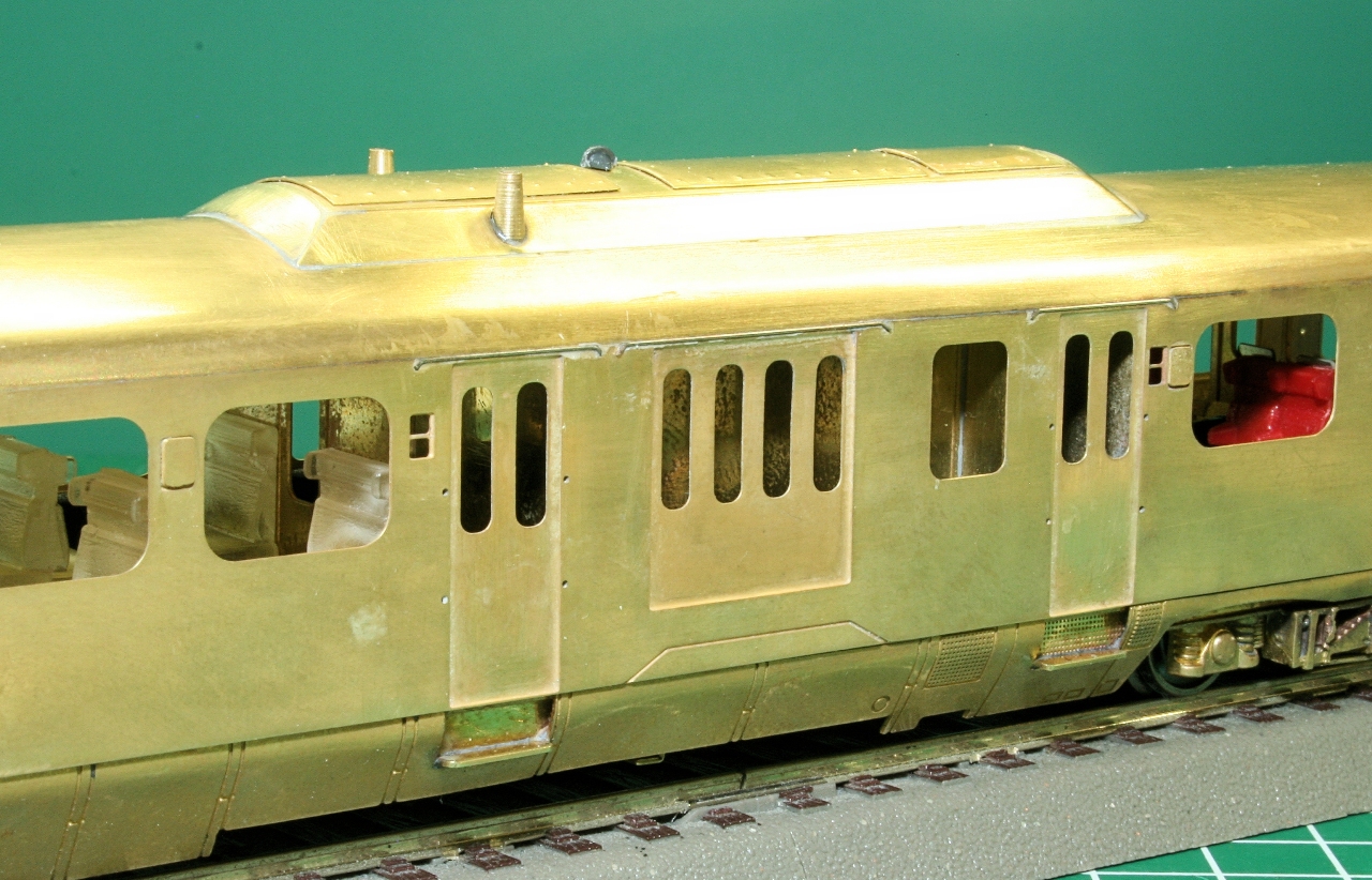

Ok, dan de details: deurscharnieren, frontsein-lampringen, sluitsein-lampringen en klasseborden.
... nog meer details: Waterbak-luiken op het dak, regengootjes boven de deuren, klasseborden. De regengootjes heb ik van 0.3mm verenstaal gemaakt, die in de uit-etsingen van de bak met secondenlijm gelijmd zijn.
... idem aan de andere kant.
... en een ietsje meer Preiser-perspectief
De trekogen komen pas na het afplakken en spuiten er op. Met die dingen er op is het lastig afplakken
Zo... morgen maar eens in de primer knallen
