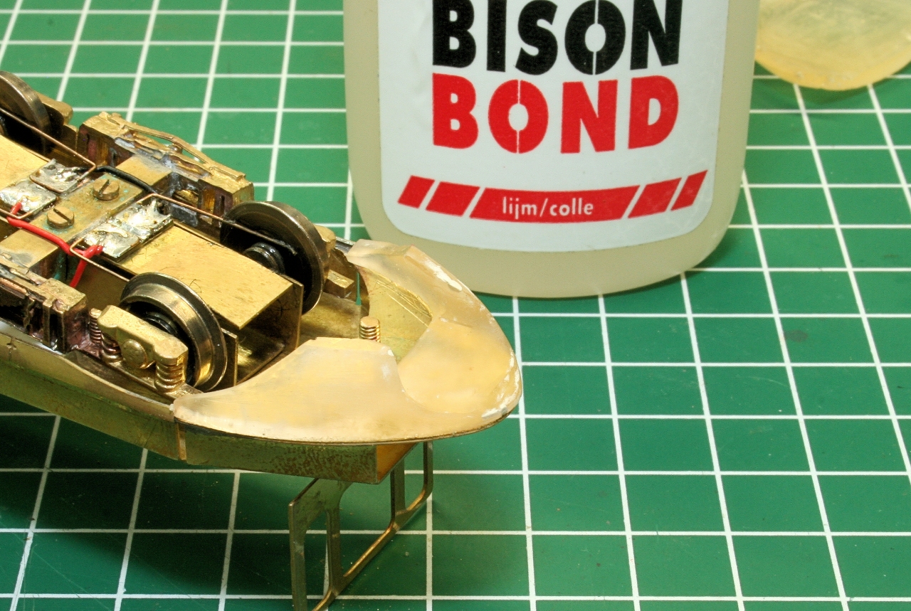

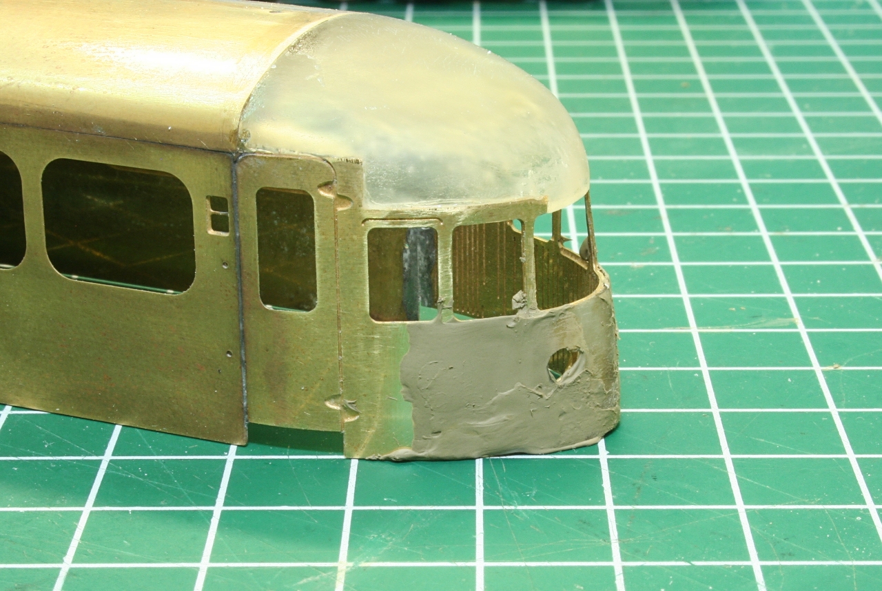

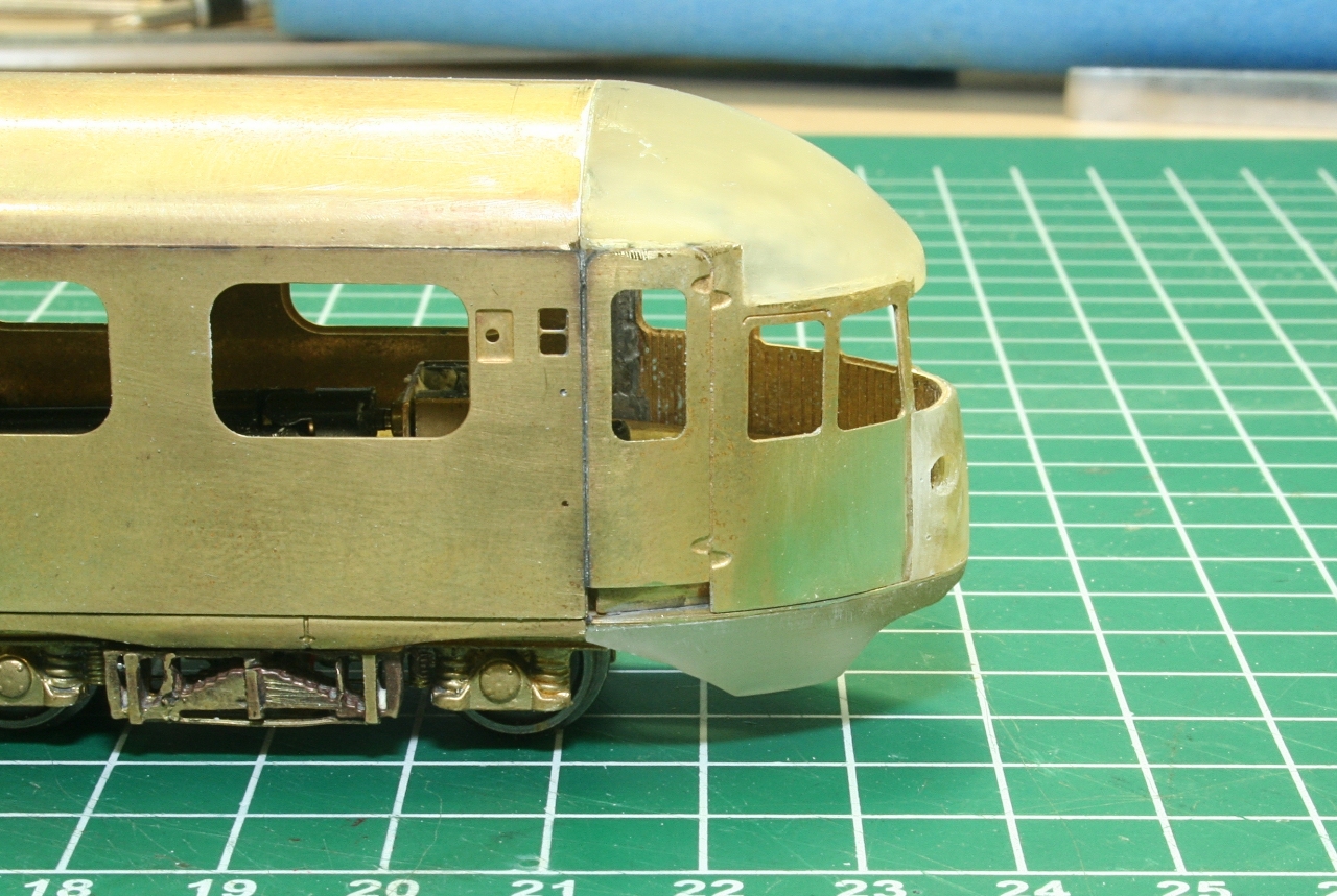

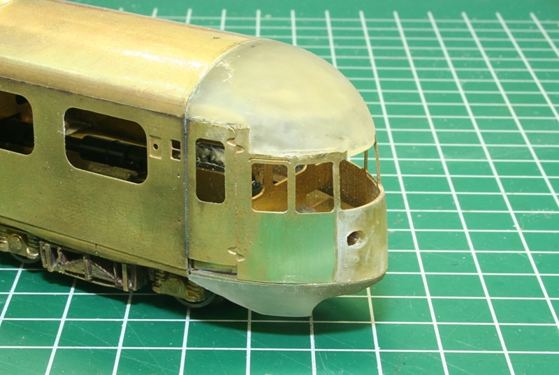

Hoi allemaal :D :D
Weer een project uit de stofkast gezocht :P

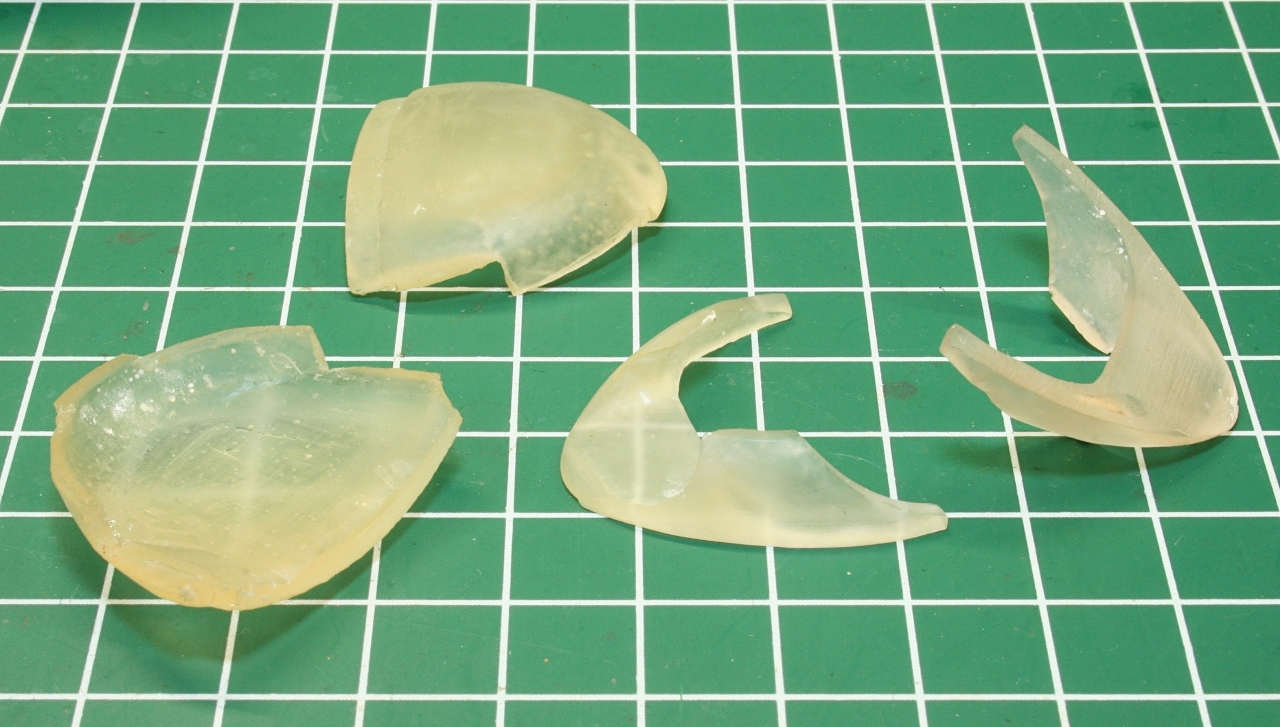

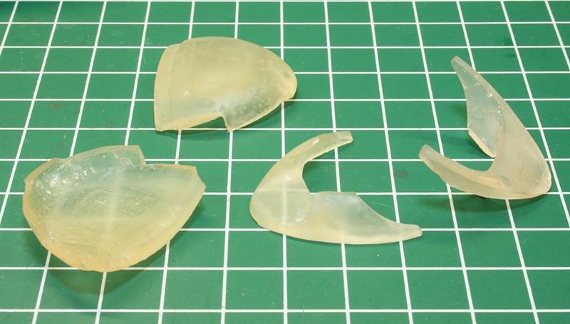

De messingwerkzaamheden waren afgesloten, nu verder met kunststof...
... 4 klompjes epoxy-resin...

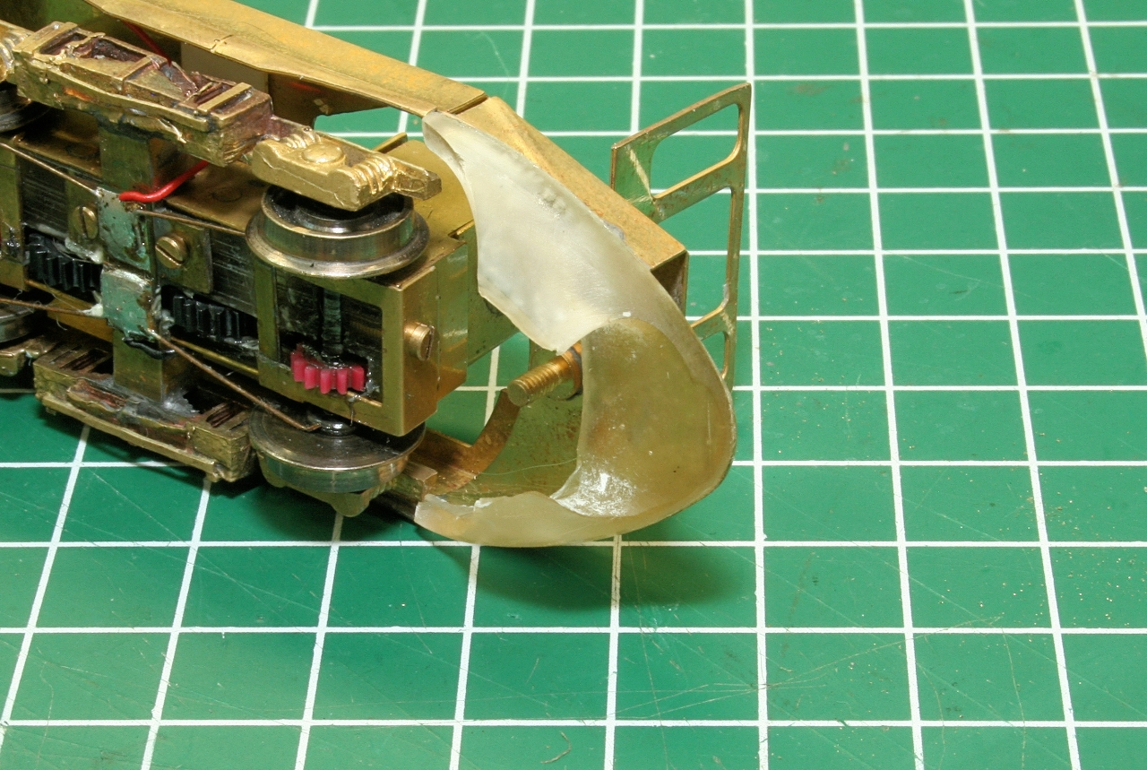

... frontschorten... messing ruw maken en dan lijmen met Bison Bond en een pufje activator (y)
... idem andere kant ;) Pasvorm is goed te noemen :)

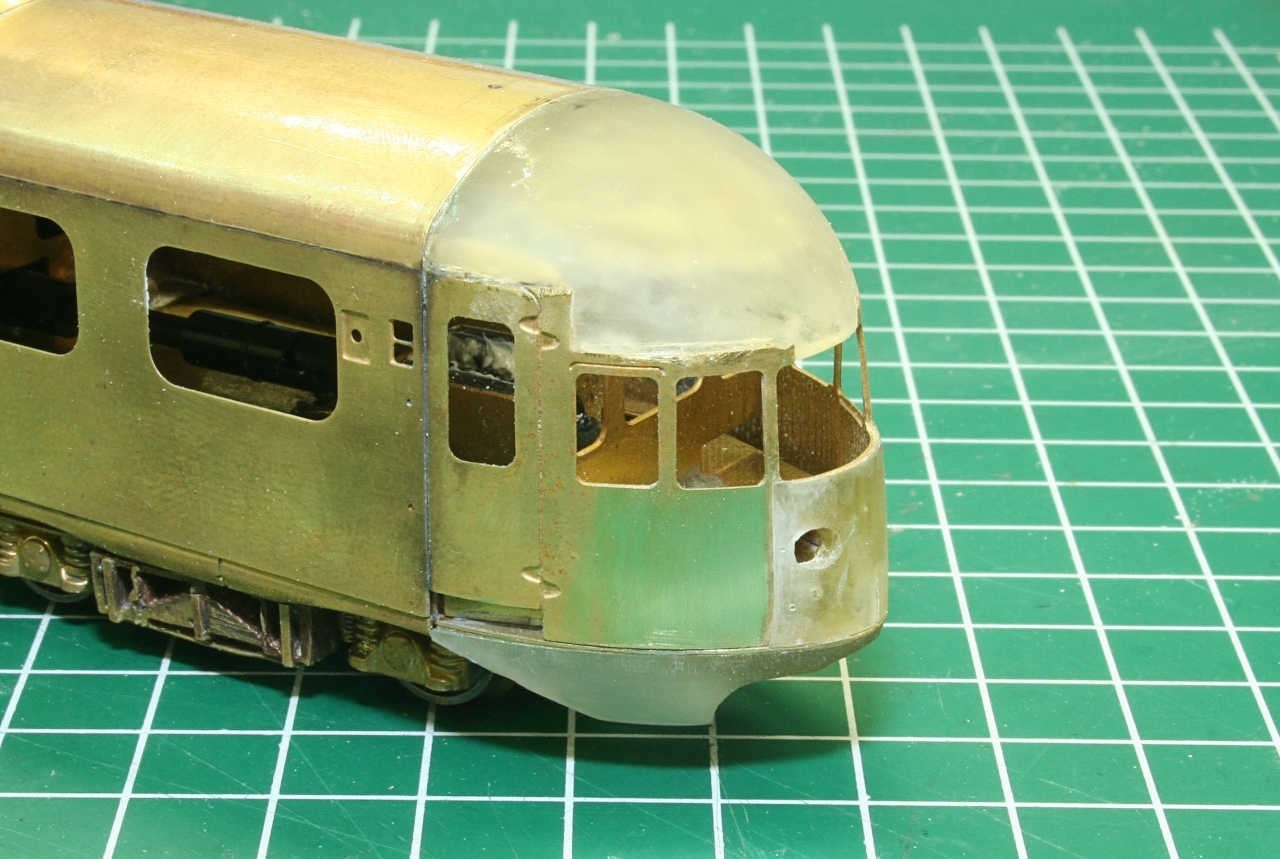

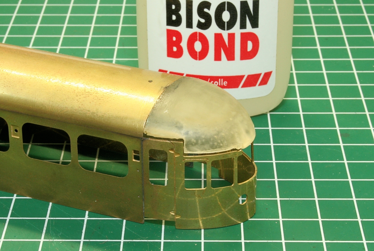

... de cabine daken passen echter voor geen meter... Maarrrr... aangezien het spul lekker flexibel wordt als je het even met een fohn warm maakt, komt het allemaal goed ;) Stap 1: Eerst aan het dak vastlijmen.... je niks aantrekken van de kieren. wel zorgen dat de kieren aan weerskanten gelijk zijn ;) :P

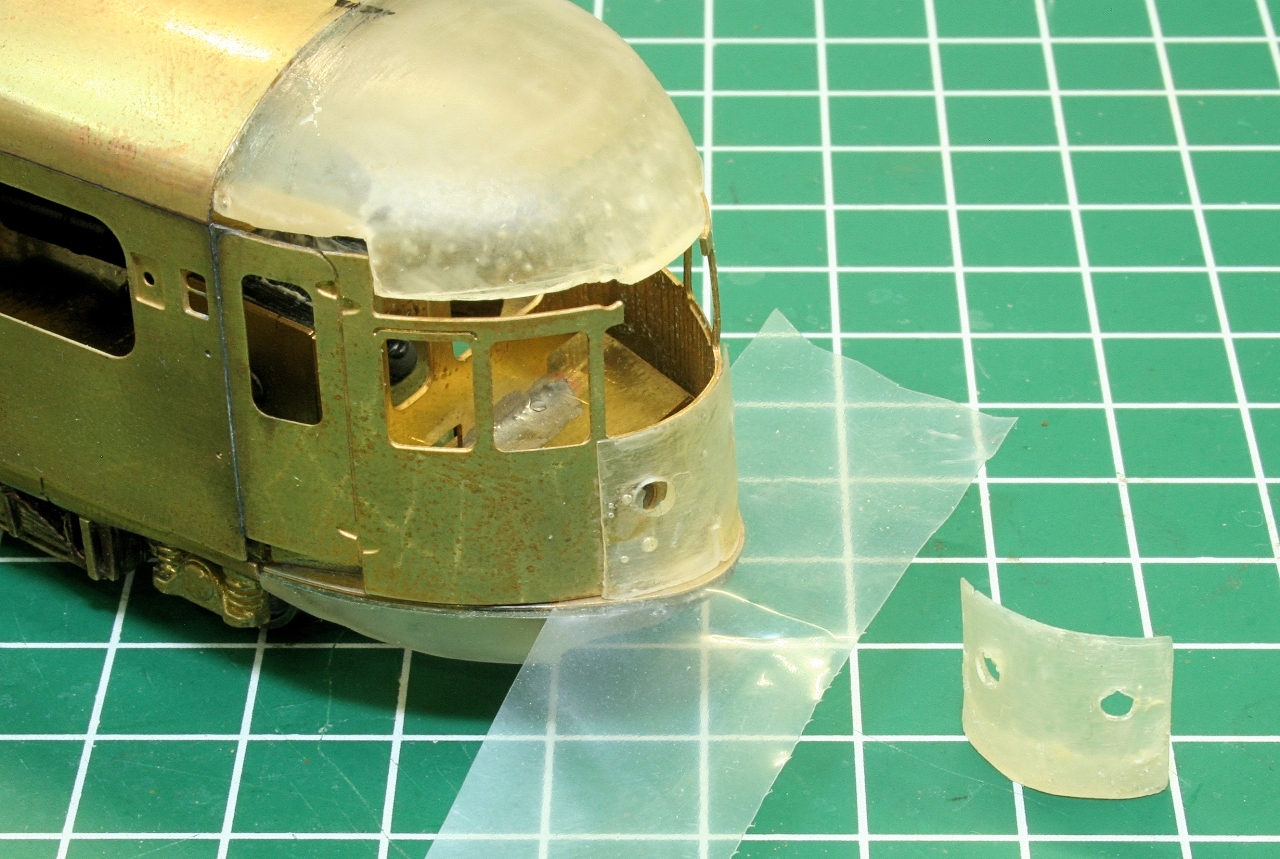

... onderwijl dat de daken drogen, de neusverdikking er op dezelfde wijze opgelijmd. Leg er wel even een velletje PE folie tussen, anders zit de kap aan het chassis voor je het weet :P ;)
... dak warm gemaakt en rond en in het messing geboetseerd. Dan met een likje Bond vastzetten als het naar je zin zit (y)
... alvast alle overtollige expoxy van schorten en daken weggevijld. Schorten mooi pasgevijld op de rand van de chassisbodem.
... en dan er wat plamuur opgekliederd... raar gevoel om aan een messing model te gaan plamuren :P
Nu dus eerst wachten totdat de plamuur hard is. Zal wel morgenvroeg worden ;)
