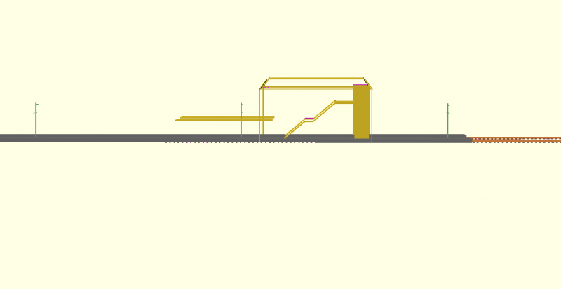

Ik heb wat zitten spelen met een idee voor het station.
Aangezien er niet veel meer over is dan een halt zou het simpel moeten blijven.
Een traverse om de twee perrons te verbinden met aan iedere kant een trap en een lift.
De 'architect' heeft zich bij het ontwerp van de overkapping laten inspireren door het oude stations gebouw, dit is als open frame terug gezet.
helemaal tevreden ben ik nog niet, maar ik heb dan ook nog even voordat deze modules aan de beurt zijn....
