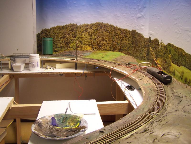

Weer verder, dit keer niet met de gebouwen, maar met het landschap.

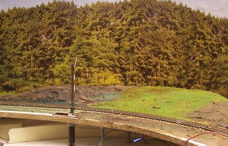

Dat witte gips zat me al een tijdje aan te kijken, dus ben ik eens aan het verven en grassen geslagen:
En van dichterbij:
Wat zitten experimenteren met verschillende soorten en kleuren gras. Nu ik zo bezig ben ontstaat er een duidelijk onderscheid tussen een stukje bos (het donkere deel) en een weiland (het lichtere deel).
Alles moet nog een keer voorzien worden van gras, maar ik ga eerst de rails verouderen, voordat al het gras roestbruin gespoten wordt

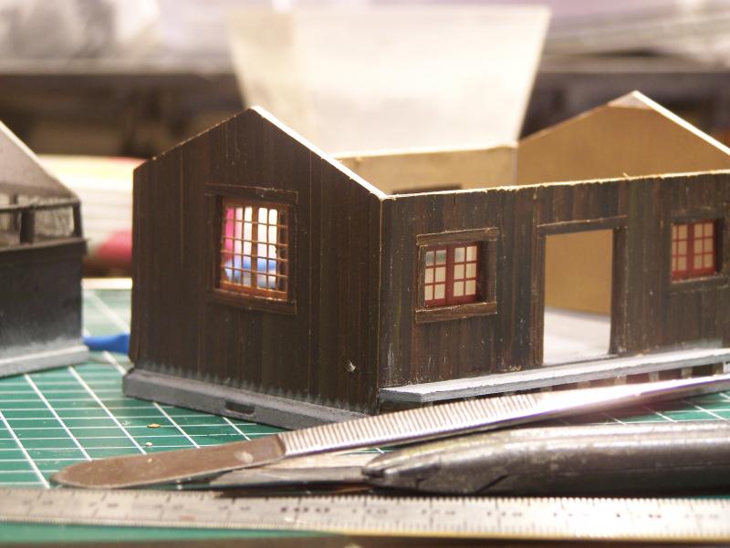

Ook nog met de goederenloods bezig geweest:
Nu ben ik aan het twijfelen of het grote raam vervangen moet worden, of geschilderd. Het glas is achter het grote raam weg, dus schilderen is geen punt.
Ik heb voor het grote raam geen kozijn dat net zo mooi past als bij de kleine ramen, een fout gemaakt met meten

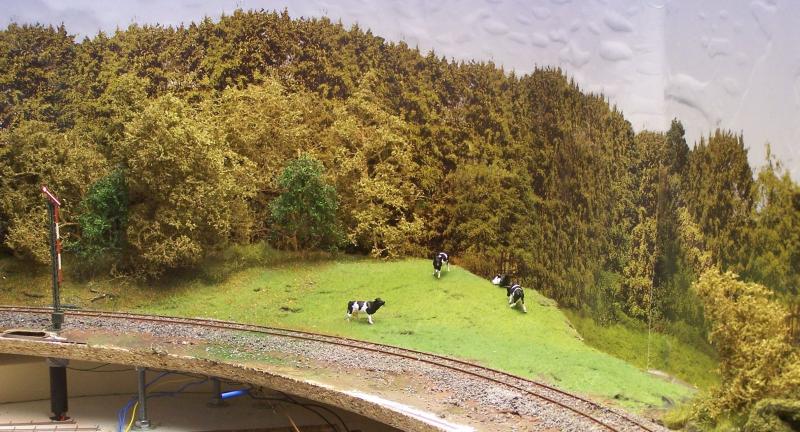

13 January 2013, 13:45:50 »
Hallo allemaal,
Weer wat verder. De eerste bomen staan, en een paar koeien in wei gezet voor het idee:
Hekwerk maken zodat de dames niet weglopen, ballast nakijken en alles verouderen.

Dat ziet er toch wel zeer sjiek uit Tjalling!

Begint al te leven, zeker met die mooie achtergrond

Die achtergrond is prima geslaagd,je hebt er goed de diepte in , mijn complimenten.

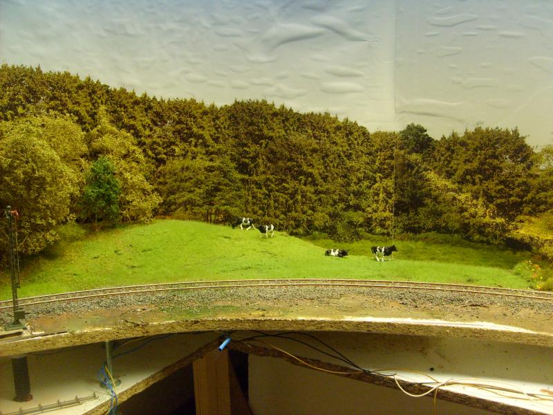

Het weiland is nog verder uitgewerkt: nog een laag vezels van 4,5 en 6 mm eroverheen. Nu komt het weiland echt tot zijn recht! Foto's volgen morgen.
Nog wat uitleg over de gebruikte methodes en materialen:
Grasvezels:
2 kleuren 2mm van Polak, 1 kleur 4,5 mm van Polak en 1 kleur van 6 mm van Woodland Scenics.
Voor het deel onder de bomen heb ik gebruik gemaakt van hele oude vezels van Noch ofzo, die veel donkerder zijn dan de andere vezels.
De vezels zijn opgebracht door verdunde boekbinderslijm op de ondergrond te spuiten met een oude verfspuit. De vezels zijn in verschillende arbeidsgangen opgebracht, waarbij ik geprobeerd heb verschillende kleuren te gebruiken zonder echt vaste vormen aan te geven.
Bomen:
Zeegras bespoten met acrylverf/boekbinderslijm/ glycerine-mengsel en bestrooid met blaadjes van Polak.\
Ondergrond:
Isolatie-platen bestreken met gips en roodband (wat er toevallig voorhanden was) Roodband geeft een mooiere structuur. De gips/roodbandlaag is bestreken met verdunde acrylverf in verschillende tinten.
Achtergrond:
Satndaard-achtergrond van Auhagen, met bos en weiland.
Tjalling

Tjalling,
goed gelukt, met mijn schuine dak ben ik erg jaloers op mooie achtergronden.
vind wel dat je sein foutom/aan de foute kant staat. Zou kunnen als het sein echt niet aan de rechterkant kan

Hoi Fred,
Dit is het enige, hele kleine stukje met een rechte achterwand, rest is allemaal schuin.....
Omdat dit hoekje helemaal achterin de zolder is, was het nog een heel gemartel om de achtergrond op z'n plek te krijgen.
Wat betreft het sein, daar heb je gelijk aan
Ik zat te denken dat het logisch is het sein links te plaatsen als er normaal gesproken rechts gereden wordt, maar een kort bezoek aan tante Googel leert dat dat niet zo is. Maar eens overwegen wat de oplossing gaat worden: sein verhuizen of omdraaien.

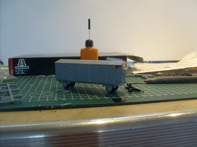

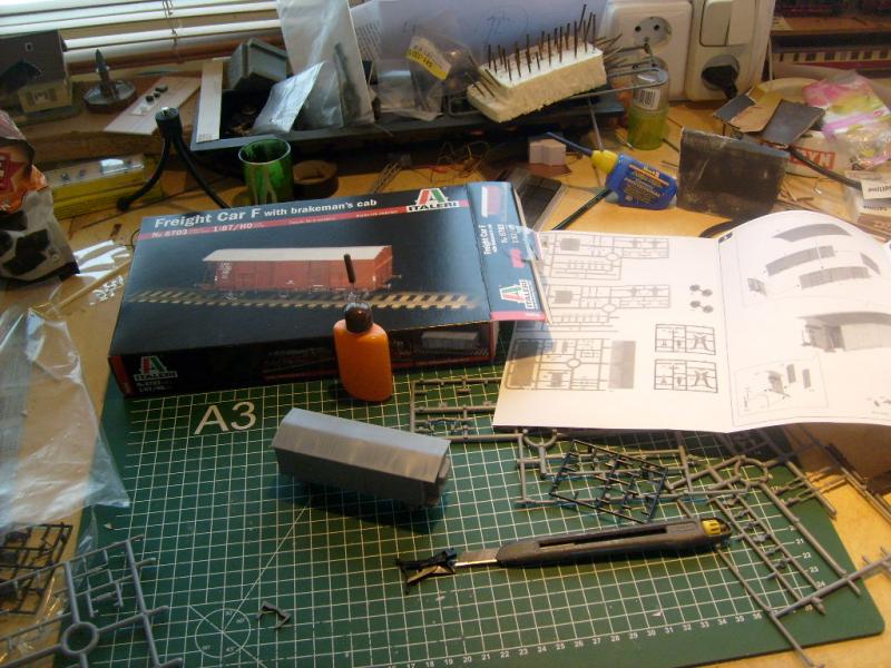

Vedrer kwam er ineens een tussendoortje tussendoor:
Een kit van een Italiaanse goederenwagen van Italeri. Het is een hele nette kit, geen bramen en mooi gedetailleerde stukken. De assen en het koppelmechanisme zijn ook helemaal uit kunststof, daar heb ik een beetje mijn twijfels bij, maar er zit wel een kort-koppel mechaniek met Nem-schacht bij
Hier nog een foto:
Het ding moet nog verder afgemaakt worden, en moet nog gespoten worden. Leuk ding voor nog geen € 15,=

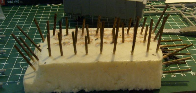

Verder ben ik bezig geweest met paaltjes voor de afrastering van de koeienwei:
Dit zijn doormidden gezaagde coctail-prikkers, gekleurd met een mengsel van alcohol en ecoline. Ik zit er over te denken een wash te maken met wit en blauwig grijs, om zo de paaltjes wat te verouderen.

Het sein gaat verplaatst worden naar de andere kant, dat is logischer. Het gras ben ik tevreden over zo, is mooi afwisselend zonder een lappendeken te worden.

Die goederenwagon heb ik ook eens gezien bij de firma W te A. Ben benieuwd naar je uiteindelijke ervaringen, met d eerdere bouw en rij eigenschappen. Mooi weidje trouwens ook
(of is het weitje?)
