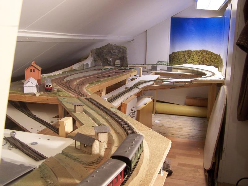

De kern is een vaste baan (vast als in letterlijk aan de muur vastgeschroefd), met 3 verschillende thema’s:
-   Een brug over een waterweg in Nederland. De bouw van de brug wordt hier beschreven.
-   Een station zoals dat er ongeveer uitziet in Duitsland, ter hoogte van de Ardennen. Dit kan misschien ook wel eens een beetje Belgisch worden ofzo.
-   Een fabriek geïnspireerd op de fabriekjes zoals je die in het Zwarte Woud en in de Vogezen vindt langs kleine riviertjes.
Omdat er zoveel thema’s voorkomen, neem ik ook de vrijheid te rijden met treinen die ik mooi vind: Roco 2400 met een typisch Nederlandse trein, een V60 van de DB, een Glaskasten met bijbehorende trein, een zelf om te bouwen diesel-treinstel van Piko….

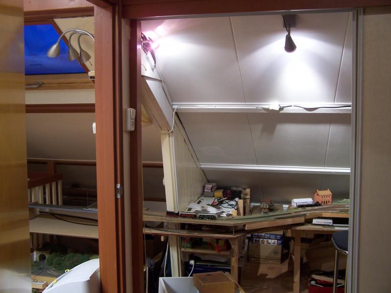

De ruimte is op zolder, en is ontstaan door slim indelen van de ruimte na het plaatsen van een dakopbouw. Het deel onder de dakopbouw is onze slaapkamer, onder de oude nok zit een schuifwand. De achterste helft is kledingkast, de voorste helft is open. Door de deuren helemaal open te doen heb ik vanaf de slaapkamer vrij toegang naar de zolder. De baan loopt door achter de kledingkast. Daar zit ook de hoek voor de fabriek.
De baan loopt onder het spant door naar de overloop waar de trap op zolder komt. Om zoveel mogelijk rijlengte te maken loop het spoor in een boog over het trapgat heen. Een droom is om deze boog ooit in Plexiglas uit te voeren ipv hout, zodat je een mooi uitzicht van onderaf op de trein hebt.
Het uitgangspunt bij de bouw van de onderbouw is dat deze flexibel moet zijn, en niet teveel moet kosten. Ik vind het zonde nieuw hout te kopen als ik nog een plaat spaanplaat in de schuur heb staan…
Een deel van de sporen loopt over stroken triplex, ondersteunt door draadeinden.

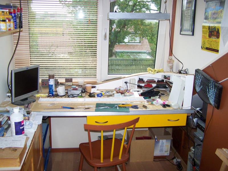

Op de overloop, onder de dakopbouw, bevind zich mijn werkbank.
Het sporenplan bestaat uit een ovaal, met daarin een station en een keerlus, met in de keerlus een schaduwstation van 3 sporen. Aansturing door een enkele Roco Multimaus, keerlus mbv handmatig ompolen van de baanspanning in het deel van de keerlus. Wissels worden “analoog” bedient vanaf een schakelbord.

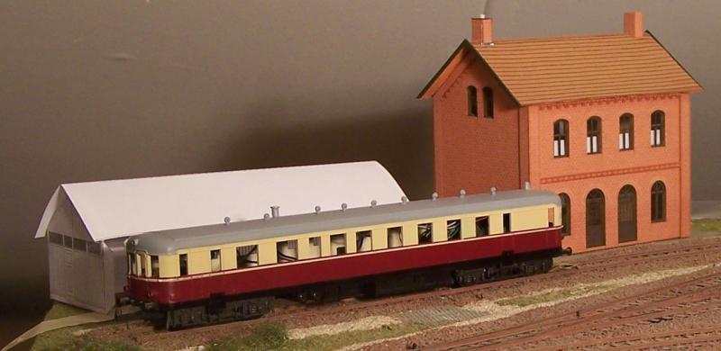

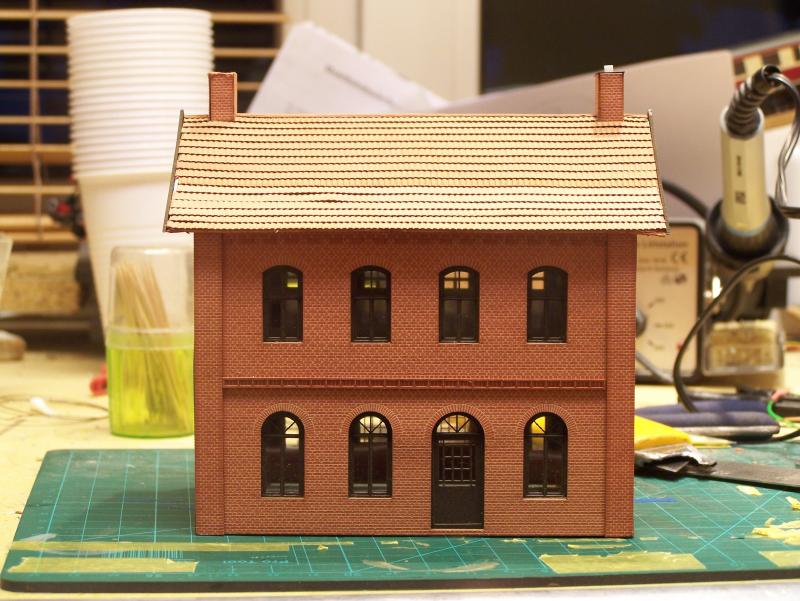

De twee projecten waar ik  op het moment mee bezig ben zijn het stationsgebouw en het dieseltreinstel.
Het stationsgebouw is een kit van MKB die ik ooit eens op Ontraxs gekocht heb. Het lukte in eerste instantie naar mijn zin, en het ding heeft heel lang half afgebouwd in een hoek gestaan. Je kunt het zien aan het kleurverschil in het dak: gelukkig is dit de achterkant, en valt dat niet zo op.
Het treinstel had ik gister ook mee naar Zwolle:

Leuk om na de bnls dag je draadje terug te zien met je mooi wagon!
Ik ben benieuwd naar de bouw van je station, en erg benieuwd hoe die vorm gaat krijgen met de zijdelen..

Dag Tjalling, wat een bekend rijtuig en zo goed gespoten  (y). Je hebt een mooi plekje op je zolder gevonden en ik ga dit volgen. Enne Antwerpen? we zien wel hoe dat loopt (Ferry, jij, Tom en ik??)

Ha Tjalling, De ruimte die je hebt gecreeerd voor de model tafel ziet er knus uit. Laat het straks maar regenen en stormen. Dan heb jij in ieder geval een fijne plek voor het uitoefenen van deze hobby. Dat je o.a. een Roco 2400 met een typisch Nederlandse trein inzet, vind ik geweldig. Dat komt omdat ik zelf "verslaaft"ben aan dit soort treinen.

@Tjalling, ziet er goed uit, mooie opbouw, leuk gebouwtje. Wat gaat dat witte gebouwtje (mock-up?) worden?
