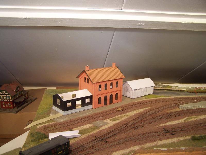

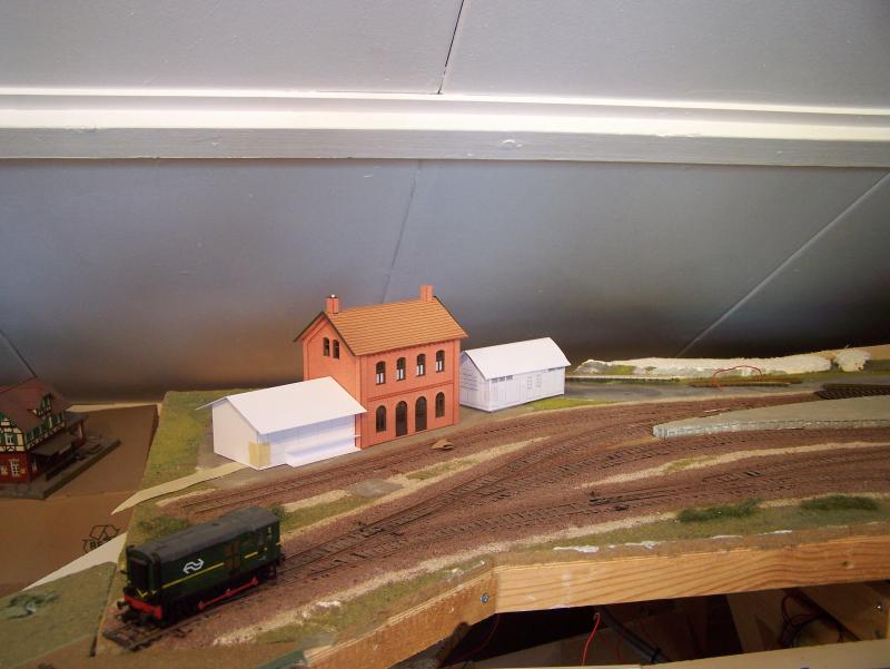

Zoals beloofd meer over het stationsgebouw:
Het begon met een kit die ik op Ontraxs gekocht heb van MKB-modelbau. De kit is een onderdeel van een groter geheel, maar op zich wel geschikt zelfstandig als station dienst te doen.
Het punt is alleen dat er vrij veel ramen en deuren in zitten, en als je niet alle ramen dicht plakt met gordijnen kijk je er zo doorheen. De oplossing is een (rudimentair) interieur. Om een lang verhaal kort te maken, ik ben op zoek gegaan naar plattegronden van (Duitse) stations. Deze hebben vaak een vergelijkbare indeling van de gevels: 2 of 3 deuren aan de perron-zijde, 1 deur aan de straat-zijde, en een eerste verdieping die volledig in gebruik is.
De plattegronden heb ik gevonden: www.leo-bw.de, zoeken naar een plaats met station in Baden-Württemberg, kijken naar de plaatjes, en de tekening aanklikken.
Je komt dan op en site van het Landesarchiv, en daar kun je eindeloos rond-dwalen tussen de bouwtekeningen van stations, goederenloodsen bijgebouwtjes etc.
Een paar avonden hier rondsnuffelen leidt tot een paar conclusies:
- Er moeten WC's komen buiten het stationsgebouw
- Dat werd vaak in hetzelfde gebouwtje gedaan als de olie voor de lantaarns, het haardhout voor de chef en het haardhout voor het station
- Er hoort een goederenloods bij.
Om een lang verhaal niet nog veel langer te maken: De in mijn vorige bericht genoemde bouwplaat is een aardige basis voor het WC-en-brandhout gebouw en er moet nog een goederenloods bij.
De originele tekening waar de bouwplaat op gebaseerd is staat hier: http://www.landesarchiv-bw.de/plink/?f=2-1937537 Zonder goederenloodsgedeelte een aardig gebouwtje.
Voor de goederenloods kom ik bij Bahnhof Altbach, in de uitvoering voor de verbouwing: http://www.landesarchiv-bw.de/plink/?f=2-1934557
Op basis van de tekeningen heb ik een paar dummys gemaakt, waarmee ik de beste plek voor de gebouwen kan bepalen.

Hallo allemaal,
Vandaag is mijn vrije dag, en had ik wat meer tijd om een beetje te prutsen. Dat biedt de mogelijkheid om eens te kijken of modelbouwen echt zo simpel is als Martin (Milocomarty) beweerde op de Bnls-dag  ;D ;D ;D
Eerst maar eens kijken hoe de gebouwen komen te staan:

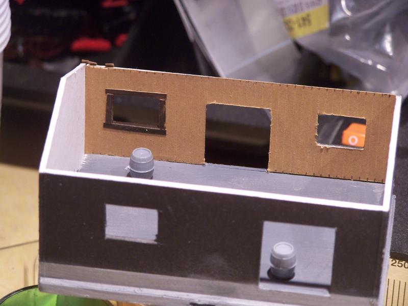

De goederenloods is helemaal goed. Omdat deze aan het station komt, en mede bepalend is voor de verdere voortgang van het station, daar maar mee begonnen. De goederenloods is mede bepalend voor het interieur van het station, en ik wil de regenpijpen op elkaar aansluiten.
Hoe het bijgebouw moet worden weet ik nog niet precies. De plek lijkt aardig, maar het ding dat er nu staat lijkt me wat groot. Daar nog maar eens naar kijken.
Daarna de ramen & deuren uitgesneden en het hele geheel gespoten met de knikkerbus: Zwart waar de planken overheen komen en grijs voor het (beton/ cement van het) fundament.
Ook meteen de planken geschilderd:
Dit kan later in dunne strookjes gesneden worden, en deze worden op het zwarte deel geplakt.
Straks, na het eten, verder!

Na het eten verder, dat is dus na de koffie, nadat de kinderen naar bed zijn, en dan nog resultaat laten zien.  :-\
Jullie zijn wat ongeduldig  ;D ;D
Goed,
Is modelbouwen echt zo simpel?
Mja, als je niet halverwege bedenkt dat er ook wel een interieur in kan, en als je planken 20 cm lang en 5 mm breed zijn, dan wel.
Dan is het simpel  ;D ;D (denk ik)
Goed,
Het volk zal wel weer foto's willen:

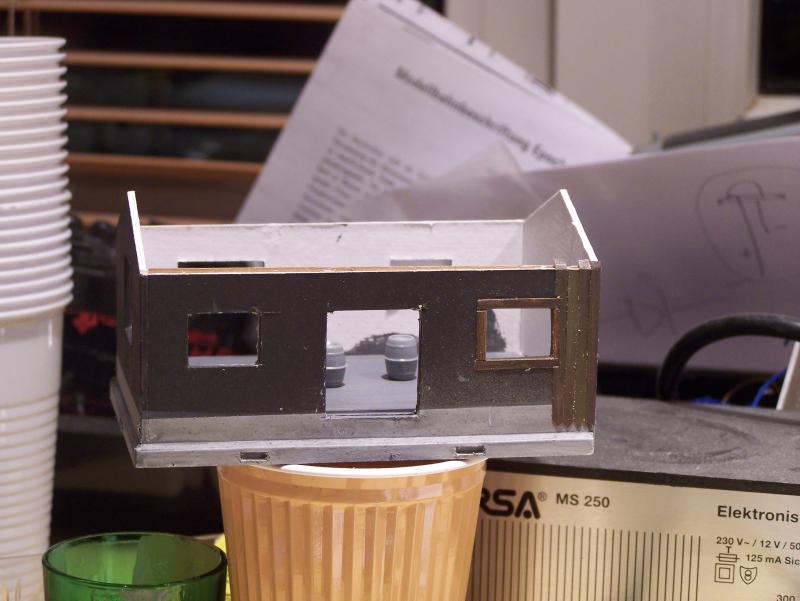

Van één raam de kozijnen gemaakt en de eerste 4 planken geplaatst (rechts) aan de spoorzijde:
Toch maar eens een lijntje zetten waar de planken eindigen onderaan  :'(
En vogelvluchtview zonder dak:
tsja, wat je er nog van ziet als er en dak op zit? Hopelijk net genoeg om wel een deur open te kunnen zetten.
Het is wel heel leuk om te maken  (y)
En daar gaat het om.
