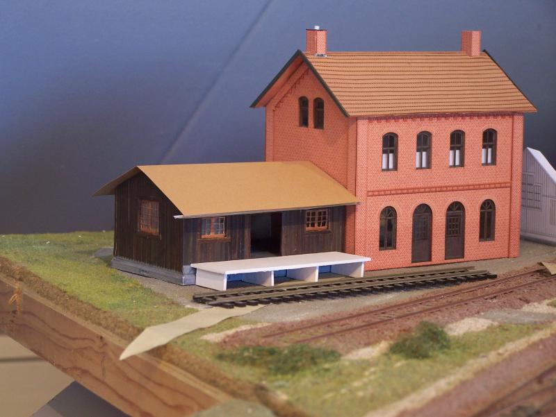

Zoals in de openingspost al aangekondigd kan het wel eens wat duren voordat er een update is. Hopelijk is de lucht van Floris nu een beetje opgetrokken

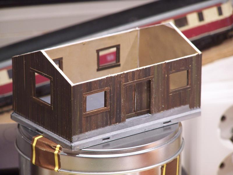

Al met al een heel stuk verder met de goederenloods.
De deur aan de spoorzijde kan dicht:
En ook weer open als het moet:
En nog een keer om te laten zien dat ook de kopse wand al z'n plankjes heeft gekregen:
Nu nog de tweede deur maken, alle ramen voorzien van kozijnen, glas en tralies, een dak maken en aan beide zijden een perron.
Bijna klaar

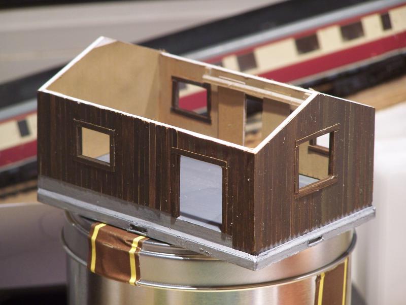

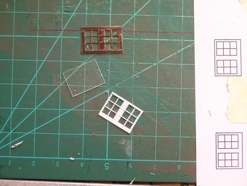

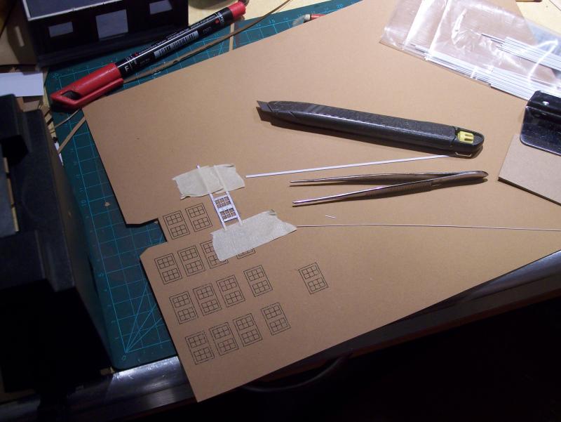

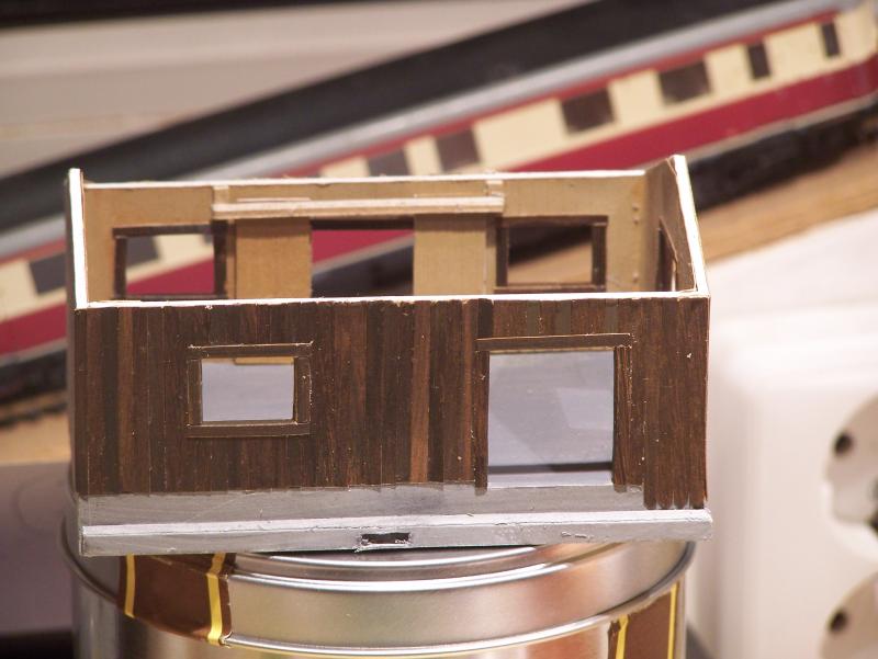

Tsja, even raampjes maken........
De maten van de raamopeningen in m'n goederenloodsje zijn overgenomen van de originele tekening. Dat betekend dat een een raampje van een bouwpakket ofzo niet zal passen.
En verder had ik bedacht dat de kozijnen aan de binnen- en buitenkant bruin moeten worden. Dus ik kan ook niet een paar stripjes styreen op glas plakken, of iets doen met tape ofzo (geen zin om op jacht te gaan naar tape van de juiste kleur

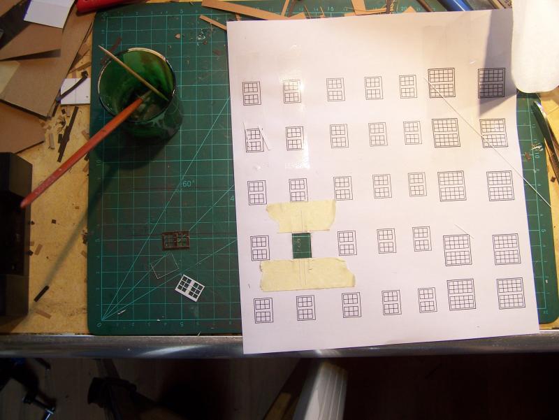

Daarom maar de volgende list bedacht:
De indeling van het raam op maat uittekenen in Inktscape, dat uitdraaien en de ramen uitsnijden. Dat lukt mij niet.
Alternatief bedacht: De kozijnen maken van stripjes styreen: De bovenkant en de onderkant veel langer laten, en vastplakken met schilderstape.
Vervolgens de vertikale stukjes op maat snijden en ertussen leggen. De verbindingen tussen alle stukjes insmeren met thinner, de dwarslatjes over de volle breedte leggen, en deze ook met thinner insmeren.
Even laten drogen, het papier waar het spul op ligt lossnijden en in een bak water om het papier er af te halen. De laatste stukjes met een wat harder penseel wegvegen.
De eerste poging was geen succes. De maat was verkeerd (niet goed gemeten) en het papier ging heel lastig los omdat ik hem al gespoten had.
Hier een foto van de eerste poging:
Je ziet dat ik bruin papier gebruikt heb. Het was de bedoeling de kozijnen uit te snijden en op glas te plakken.
Hier de tweede poging, nu op wit papier, maar wel met de juiste maten
En het eerste (mislukte) exemplaar en het eerste bruikbare exemplaar naast elkaar:
Ik denk dat dit vanaf 60 cm afstand er overtuigend genoeg uit gaat zien
Nu nog 3 kozijnen maken, en deze aan beide zijden lichtbruin spuiten. Vervolgens kunnen deze geplaatst worden, vrij ver verzonken in de wand, en volgt de volgende uitdaging: Tralies maken
Tjalling
modulebaan.nl
Tjalling
Berichten: 3535
Re:Station Grondhof
Reactie #33 Gepost op:
28 October 2012, 12:36:14 »
Wel blij en hélemaal niet blij.
Niet blij over de kozijnen:
De kozijnen willen toch niet lukken zoals ik in gedachte heb. De raamopeningen zijn net niet helemaal strak vierkant, en de kozijnen hebben de neiging krom te trekken, zal wat te maken hebben met de manier van maken.
Verven ging ook al niet heel makkelijk, misschien beter de volgende keer wat langer wachten voordat de thinner weggetrokken is. Op basis van de 60cm test (ziet het er een beetje redelijk uit vanaf 60cm afstand?) laat ik het voor wat het is, tralies laat ik voorlopig achterwege.
Wel blij met de dakgoot: Een stukje dik alu-folie van een hapjesschaal van 3 mm breed omgevormd tot dakgoot. Moet nog wat meer in vorm gebracht worden, maar lijkt al heel wat. De voorrand krijgt nog een klein randje van styreen, de beugels namaken en de eindstukken strak maken.
De vorm is gemaakt door het strookje alu op een u-profiel te plakken met 2 stukjes afplaktape, en de vorm er in te duwen met de achterkant van een penseel.
Hier foto's:
en van de andere kant:
Nu maar niet teveel meer doen aan de raampjes, en gauw het dak afmaken, het wordt tijd voor andere projectjes

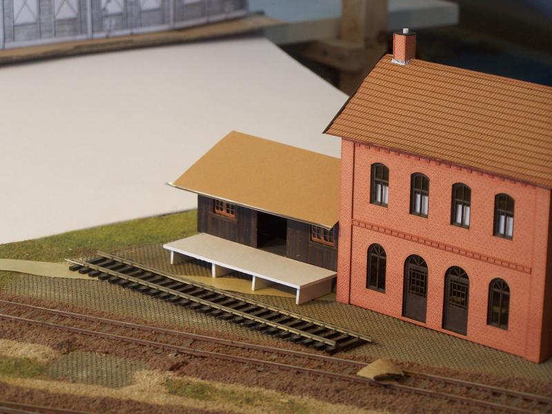

28 October 2012, 22:08:19 »
Pannenbier!
Het dak zit er op, de windveren er tegen, perrons staan te drogen, zijn net geverfd.
Dakgoten afmaken en klaar
Tjalling
modulebaan.nl

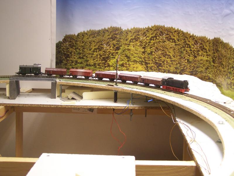

Lang niets gebeurd in dit draadje, wel op zolder

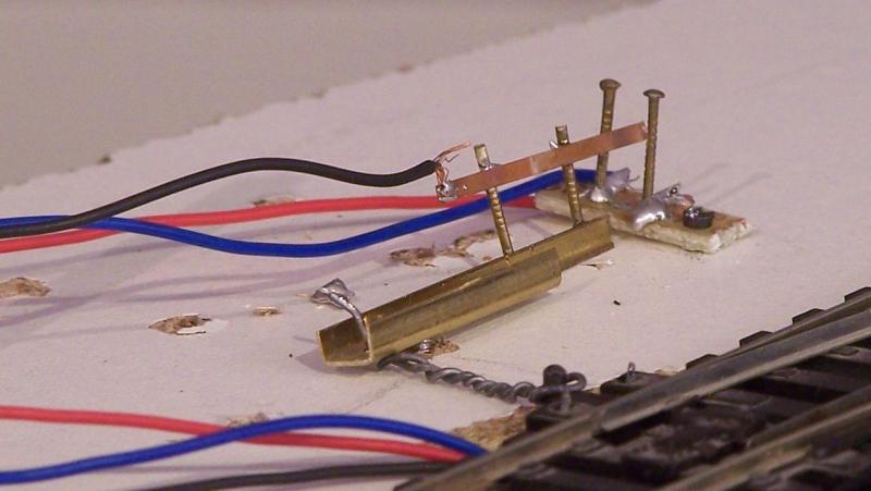

Het schaduwstation was nog steeds niet helemaal electrisch aangesloten, de wisslaandrijving werkte nog niet en de puntstukken waren niet helemaal gepolariseerd.
In mijn schaduwstation liggen een aantal Peco-wissels, met oude Peco-aandrijvingen met Peco-schakelaars voor het polariseren van de puntstukken. Helaas is één van deze schakelaars stuk, en moet vervangen worden. Uiteraard in het weekend, dan maar zelf wat prutsen:
Stukje messing, stukje printplaat, stukje fosforbrons, ijzerdraadje, paar koperen spijkertjes....
Deze oude aandrijvingen werken prima, en zijn betrouwbaar, op voorwaarde dat je ze met voldoende spanning omzet. Ik bedien ze met een oude adapter van een Canon-printer, op 39 volt gelijkstroom. Niet met je vingers aanzitten, maar de wissels gaan heel gecontroleerd en zonder overdreven herrie om.
Omdat ik nog een aantal van deze aandrijvingen zonder schakelaar heb liggen, was ik ook op zoek naar een eenvoudige manier met deze aandrijvingen wel de puntstukken te polariseren. Dat is gelukt.
Verder heb ik meteen mijn eerste sein aangesloten
En het werkt
Toch wel heel erg leuk....
Wordt vervolgt!

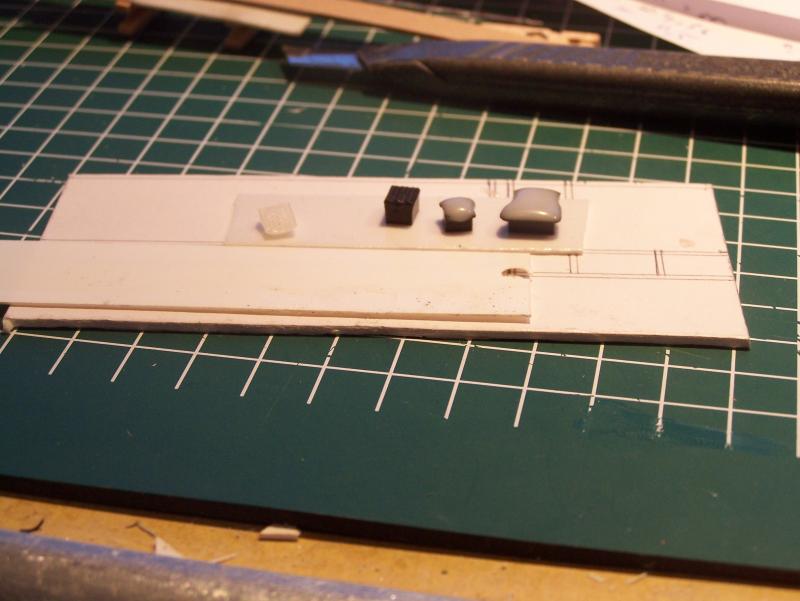

Dan een ander experiment:

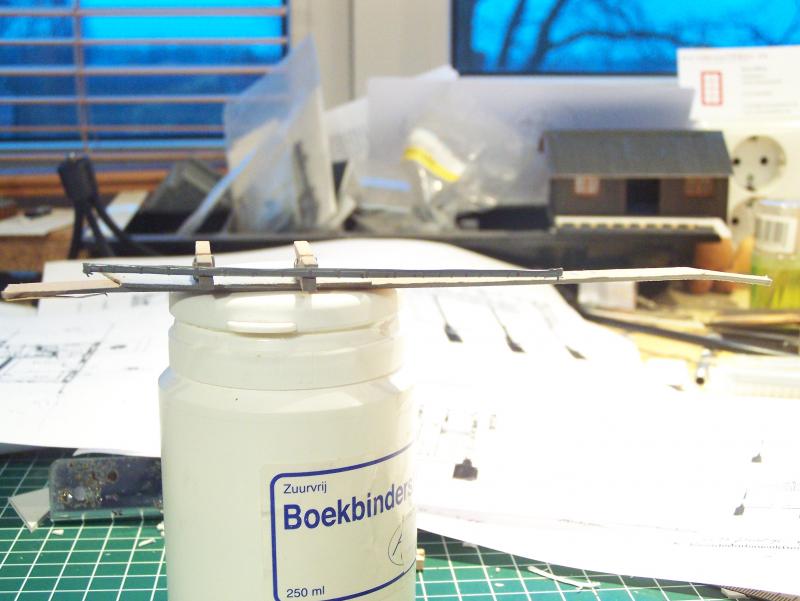

Met een oud setje van Repa proberen alle kabelgoten en bakken met rollen nabouwen. Dit is een poging een mal te maken met boekbinderslijm. vervolgens een stukje styreen insmeren met thinner, en de mal er in drukken. Het levert een soort ruw oppervlak op dat misschien een beetje lijkt op ruitjesplaat. Succes!
(het hoeft niet heel precies te lijken, moet toch verouderd worden.) De kabbelgoten maak ik na van een stuk balsa-hout.

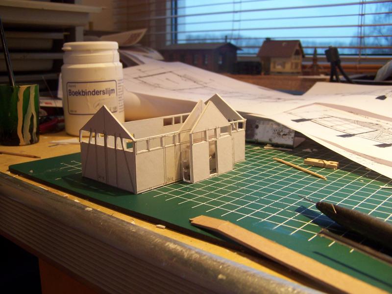

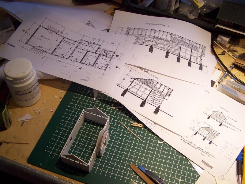

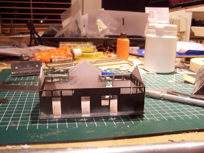

En als laatste de bebouwing op het station:
Het idee is als volgt: Een station heeft een aantal functies uit te voeren, en daarvoor is normaal gesproken ruimte voorzien. Deze ruimtes staan vaak aangegeven op de oude bouwtekeningen in het archief.
Alles bij elkaar kwam ik bij m'n station in ieder geval de WC's en de opslag van brandhout tekort. Dit gebouwtje heeft een WC voor de dames, een WC voor de heren, een groot "Pissoir" voor de heren, brandhout-opslag voor het station en een aparte opslag voor de chef, een ruimte voor olie en lampen van de seinen en een gereedschaps-hok. De goederenloods die er op de tekening aan zit heb ik niet nodig en vervalt dus.
Dit gebouwtje heb ik eerder genoemd in dit draadje, ben er nu eindelijk aan begonnen!
In ruwbouw:
Er omheen liggend de tekeningen die ik als basis gebruikt heb:
hier is de link naar het origineel:
https://www2.landesarchiv-bw.de/ofs21/olf/struktur.php?bestand=21279&sprungId=2195003&letztesLimit=suchen
Wat de exacte plaats wordt op de baan weet ik nog niet, voorlopig is het een aangenaam tijdverdrijf

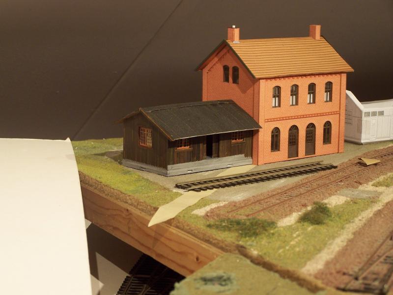

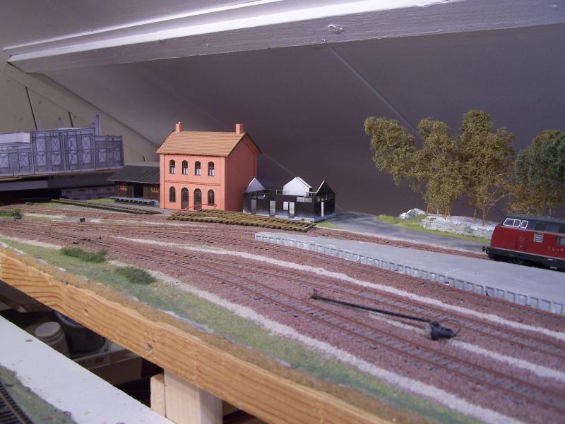

Een beetje tijd gehad om rustig verder te klussen:
Het bijgebouw staat nu klaar om bekleedt te worden met planken:
Het zal hier ongeveer komen te staan:

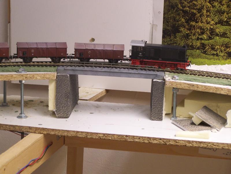

En nog snel even een nieuwe brug gemaakt
Dit is een krom plankje multiplex met 2 strookjes karton, handrailingen van Faller die ik zeker 15 jaar bewaard heb (nu zijn ze rijp
), en wat acryl-verf.
Dat was het weer voor vandaag!
