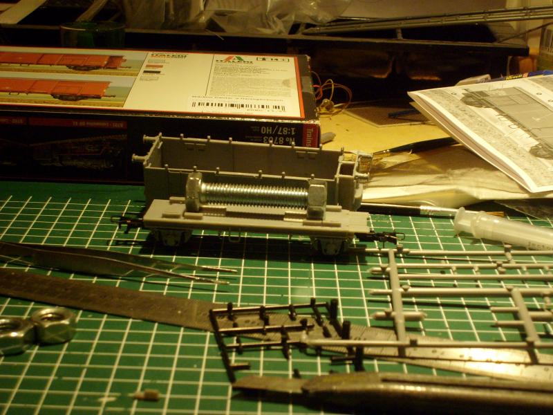

Ik heb de wagen verzwaard met een bout M10 (weegt ongeveer 45 gram). Verder kun je de opbouw zo op het onderstel zetten dat deze er later weer onderuit kan.

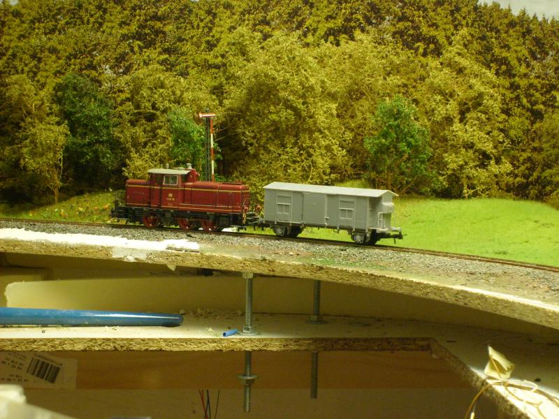

En we hebben beeld!
De wagen op proefrit:
En hier nog een plaatje van het gewicht binnenin:
De bout zit met twee stukjes dubbelzijdig tape vast.
Het onderstel schuift richting het remmershuisje tussen twee nokjes in de kap. Aan de andere zijde wordt de kap met een druppel lijm aan het onderstel gezet. Vervolgens zijn de tredes gemonteerd, die zitten aan een kort stukje vast dat precies klem komt tussen het frame en de bufferbalk, aan de zijde van het remmershuis. Dus ook later kan de kap relatief eenvoudig gedemonteerd worden.

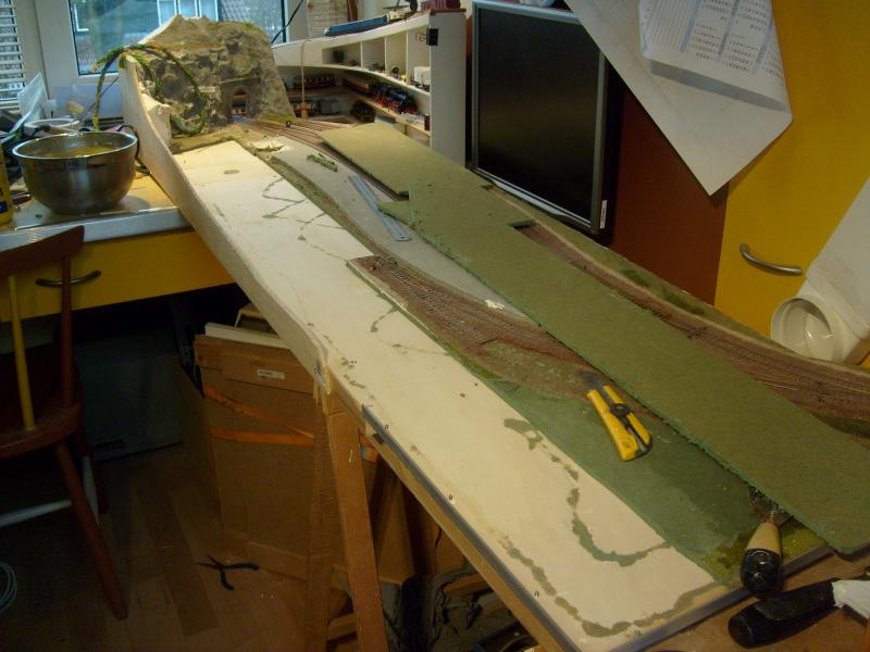

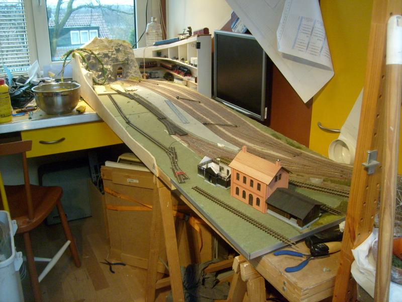

Afgelopen weekend was het dus zo ver: het segment met het station uitgebouwd, op m'n hobby-hoek neergelegd en begonnen met de grote verbouwing.
Eerst het bestaande deel afbreken:
En nieuwe onderplaten en spoor leggen. Meteen ook de gebouwen op hun plek gezet.
Verder was ik niet helemaal tevreden met de sporen ter hoogte van het stationsgebouw, daar ligt nu een extra wissel.
Achterin waar de twee sporen van het smalspoor samen komen, is een segment-draaischijf voorzien. het smalspoor verdwijnt achter het stationsgebouw in de coulissen.
Het spoor langs het perron is 3-rail (met 3 echte railstaven
) van Tillig. Voor het smalspoor-deel is dit alleen bedoeld als omloopspoor.
Tsja, nu weer gauw verder.

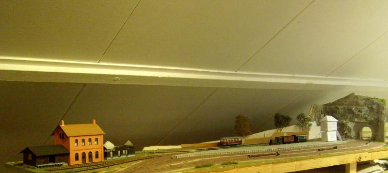

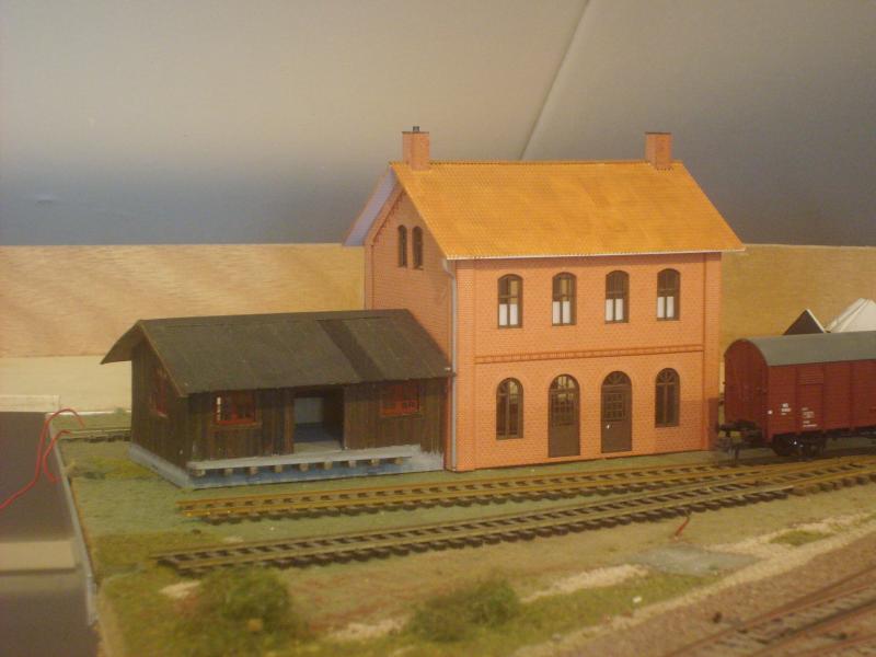

Heel lang niets meer gepost, maar er is wel een beetje gebeurd hier:
tijdens afgelopen BNLS-dag had ik het stationsgebouw met de loods bij me, met dakgoot en regenpijp. Toch was ik niet tevreden, en heb ik het dak vervangen door een dakplaat van Goover. Met de eerste verflaag:

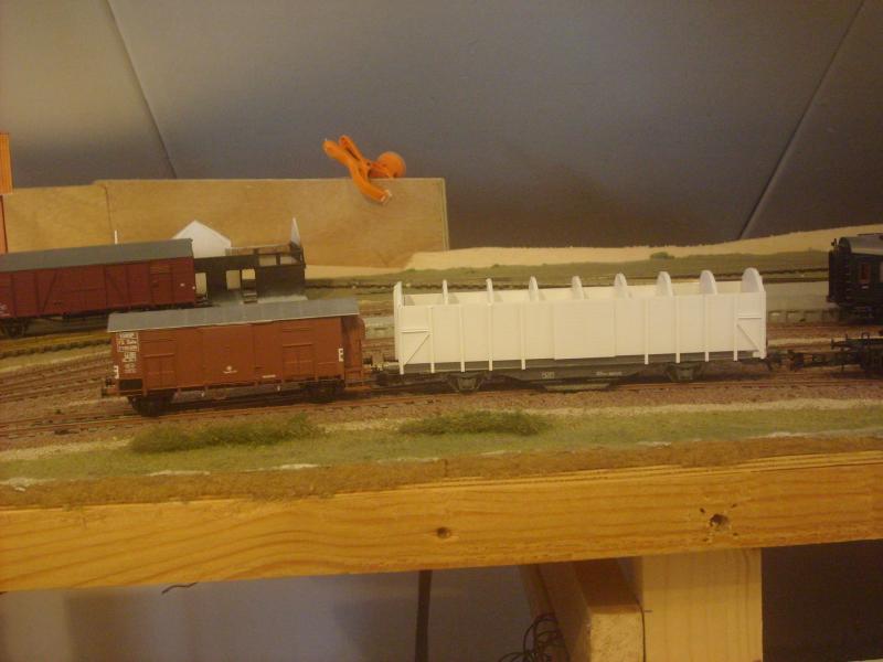

De Italiaanse goederenwagen en de Roco-clean op basis van de plot van Wesley zijn ook iets verder:
Het dak van de Roco-clean zat toch niet helemaal goed, binnenkort maar weer eens een poging wagen. In tegenstelling tot de uitvoering van Wesley gebruik ik niet een extra laag op de deur om het profiel weer te geven, dat is te grof naar mijn idee. Verder heb ik een aantal profielen vervangen door fijnere stukjes styreen.
De decals op de goederenwagen zitten er al op, nu nog een laag matte lak en dan is deze wagen klaar.

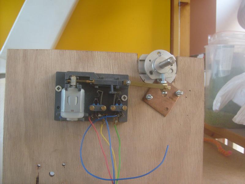

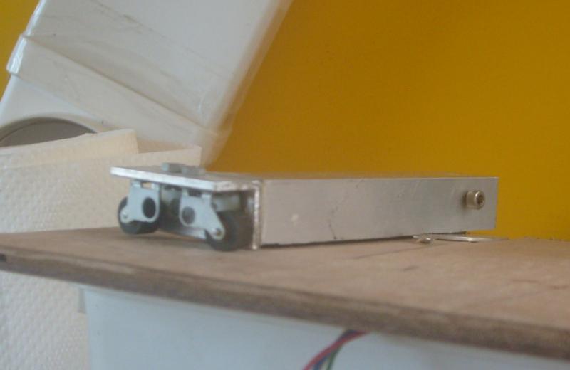

Een ander project dat al een tijd op de plank lag, maar nooit echt van de grond wou komen:
Dit is het zij-aanzicht van een segmentdraaischijf. Het lukte niet om een goede lagering te vinden, en dankzij wat onderdelen van een oude machine uit de afvalbak is dat probleem opgelost. Het lijkt te lukken om de speling zover uit deze aandrijving te halen dat de draaischijf inzetbaar is. Deze komt aan het einde van mijn smalspoordeel. De onderzijde:
