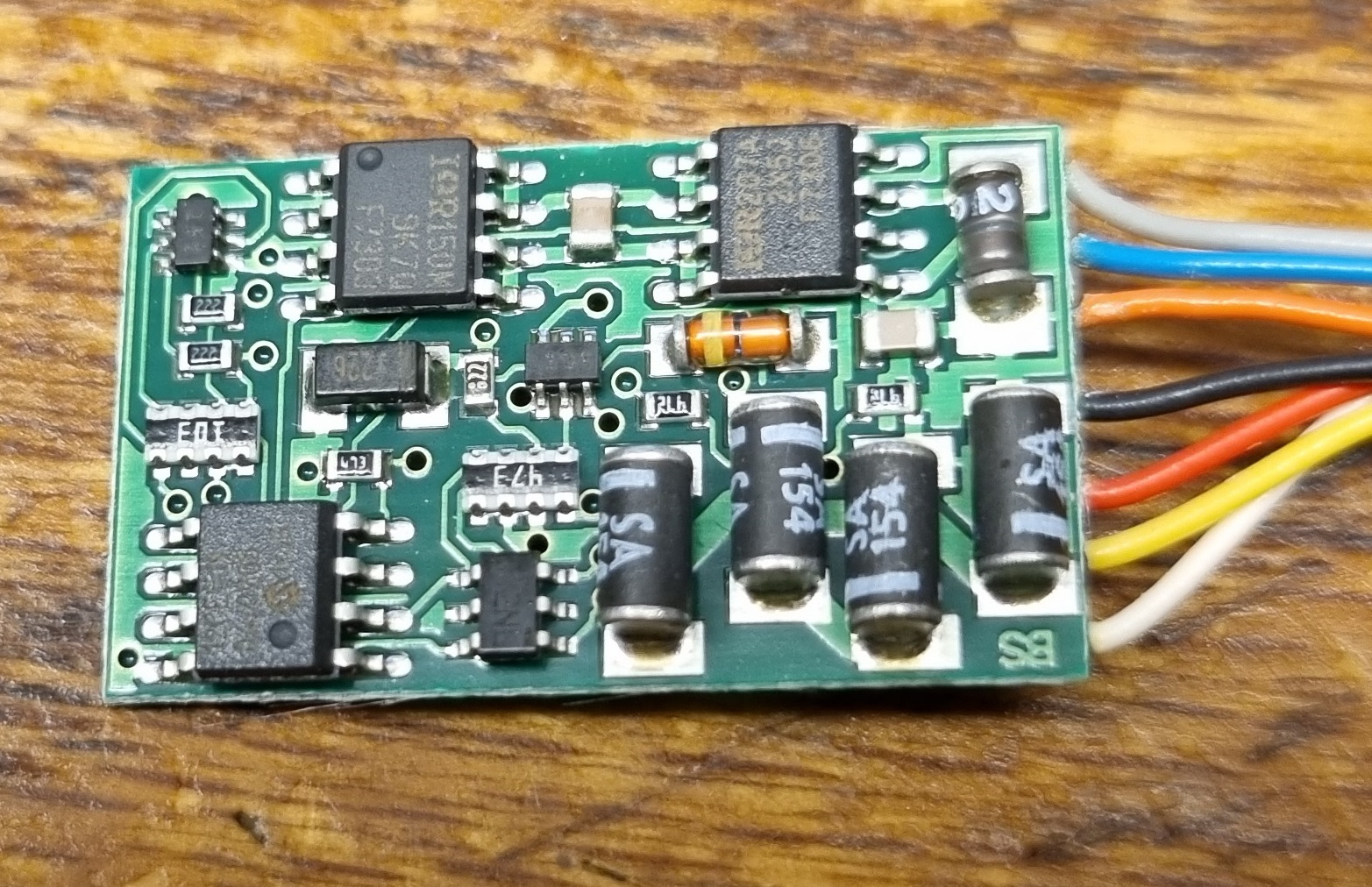

Loksound 2 gegevens opgezocht en aangesloten op mijn testboardje.
Alles doet het. Vier verschillende sounds. Het speakertje dat in de loc zat is defect. Daar heb ik een andere voor besteld.
Niet gek voor een "kneus" van 15 Euro.
Fritsprt
  • Berichten: 2611
Re: Wie herkent deze decoder?
« Reactie #78 Gepost op: 08 April 2023, 20:14:02 »
hallo Ron, let op dat de speaker 100 Ohm moet zijn anders blaas je je decoder op.
Groet Frits
ron.kraaijkamp
  • Berichten: 272
    • Mijn baan in opbouw op 2RSweb
« Reactie #79 Gepost op: 10 April 2023, 18:51:00 »
Dank Frits,
Dat heb ik begrepen uit de afbeelding. Daar stond het expliciet bij.
Mijn test print heeft een 8 Ohm en dat klonk al niet goed. Dus snel gestopt.
Inmiddels twee (een voor mijn decoder tester) speakertjes gesteld en verwacht die deze week nog binnen.
Groeten, Ron

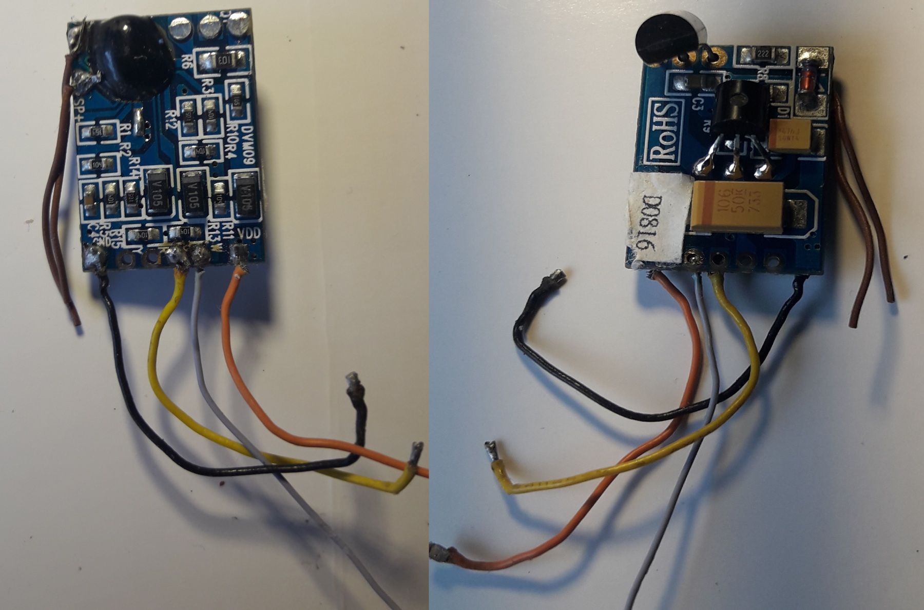

In mijn rommelbak trof ik dit:
 opschrift RoHS ( dat lijkt volgens Google wel een elektronicafirma) en sticker D0816.
Er zitten 2 bruine draadjes aan, verder nog oranje, grijs, geel en zwart, en 2 ongebruikte contacten.
Wie weet wat dit is?
Groet François
  • Berichten: 27225
    • Pagina van klaas
« Reactie #81 Gepost op: 24 July 2023, 13:11:21 »
RoHS is geen firma, maar verwijst naar een Europese richtlijn voor het beperken van schadelijke stoffen.
Ik vraag me af of het wel een decoder is.
Gezocht op DVM09 en dan blijkt het een Märklin soundmodule te zijn. Maar als ik daar op doorklik krijg ik steeds een foutmelding. Even verder zoeken.
« Laatst bewerkt op: 24 July 2023, 13:16:26 door Klaas Zondervan »
  • Berichten: 22843
« Reactie #82 Gepost op: 24 July 2023, 13:13:57 »
Nee, de sleutel is het opschrift DVM09. Dat is een eenvoudige Märklin geluidsmodule. Dus geen geluidsdecoder, maar een module met wat geruis en toet en zo.
Daar zijn er nogal wat van geweest.
  • Berichten: 27225
    • Pagina van klaas
« Reactie #83 Gepost op: 24 July 2023, 13:19:45 »
Is op dit forum al eerder ter sprake gekomen.
https://forum.beneluxspoor.net/index.php?topic=58725.0
008200
  • Berichten: 925
« Reactie #84 Gepost op: 24 July 2023, 13:43:26 »
Dan weet ik genoeg en herinner me nu ook dat ie uit een "uitgebrande" Märklin koploper kwam.
Die rijdt met een nieuwe printplaat en enig restauratiewerk intussen elders weer rond....
Dank voor het puzzelen!
François
« Laatst bewerkt op: 24 July 2023, 13:46:07 door 008200 »
