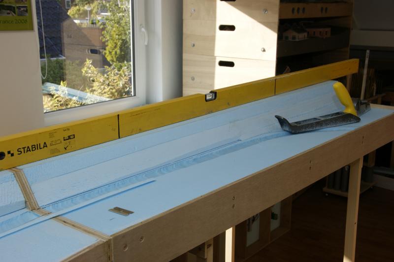

Werkplek niet echt opgeruimd eigenlijk, meer wat meuk aan de kant geschoven om de module op het bureau te kunnen zetten
. De rails op de brugmodule zitten ondertussen vast, de lijm is droog. Deze samen met de overige modules weer aan elkaar gezet om de rest van de rails te kunnen leggen. Eerst de helling van de aansluitende modules nog wat uitlijnen, dat gaat makkelijk met een lange waterpas. Waar de helling nog niet helemaal goed vlak is rasp ik nog wat weg.
Nu moet ik nog iets van een overgang in de helling maken, is nu nog wat te abrupt.

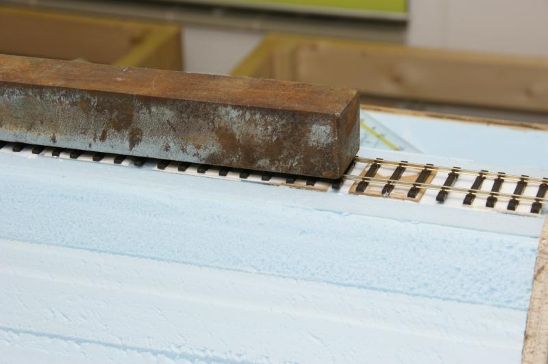

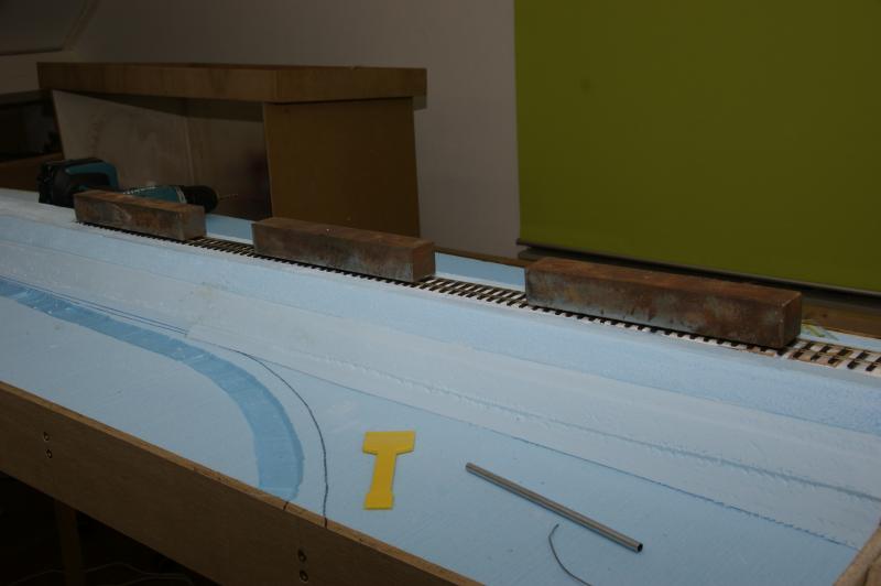

De rail op de aansluitende bak gelijmd:
Met wat stukjes hout, papier en karton een zo net mogelijke overgang gemaakt:
M'n testtreintje met wat kolenbakjes loopt er netjes overheen, ik ben wel tevreden.

ik kan het gemist hebben in het draadje, maar je lijkt iets speciaals te doen met de bielzen, of
eigenlijk: het ontbreken van het 'tussendeel' van de standaard mat.
Of zie ik dat fout?
fred

Fred,
Ik gebruik Peco flexrails code 75. Hier zitten t.o.v. in het echt te veel bielzen op. Lokaalspoor heeft ca. 1150 bielzen per kilometer, op schaal is dat ongeveer elke cm. Van een lengte flex haal ik zo'n 30 bielzen af en ik snij alle verbindingen tussen de bielzen weg. Dat is wat je ziet.
