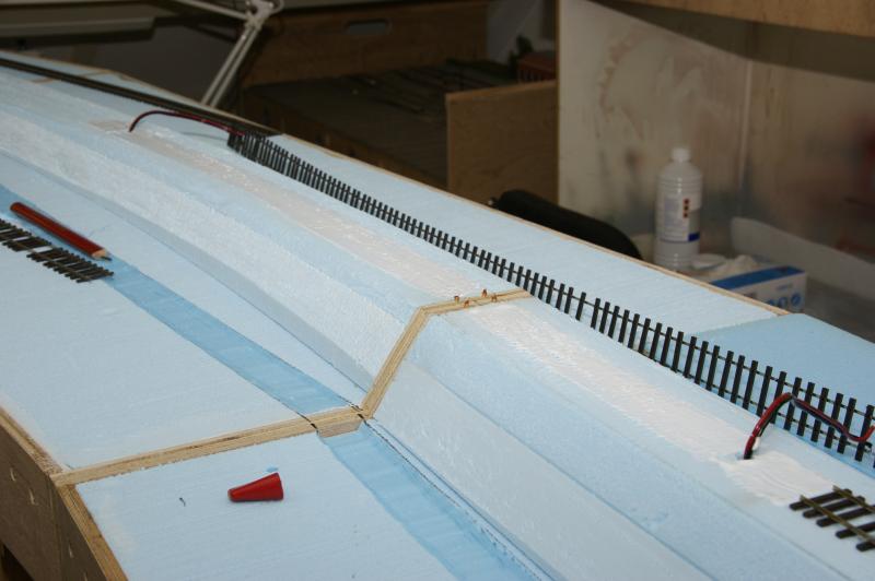

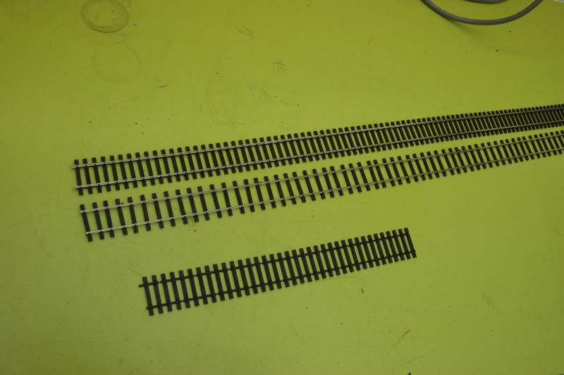

Nog even voor het idee:
Boven een stukje originele flexrail, daaronder een stuk dat aangepast is en daar weer onder het stuk bielzenmat dat ik verwijderd heb (36 bielzen).
Hans

Hoe verdeel je de dwarsliggers? Op het zicht, of met een kam, of anders?

Edgar,
Ik heb een lange (75 cm) aluminium lineaal waar ik de lengte flex langs leg. Zo kan ik de bielzen makkelijk op een hart op hart afstand van ongeveer een centimeter schuiven. Zodra je het verband uit de bielzen hebt gesneden zitten ze wel wat losser en dus ook niet meer helemaal recht, dat verhelp ik zoveel mogelijk tijdens het leggen van de rails.

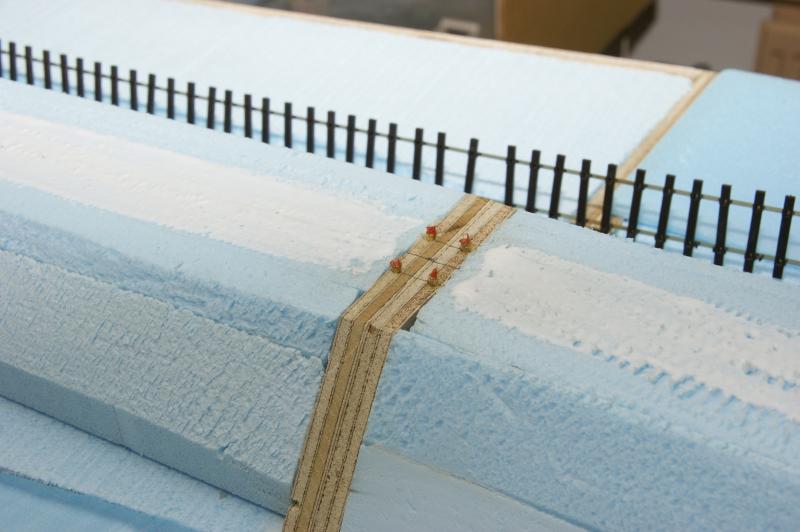

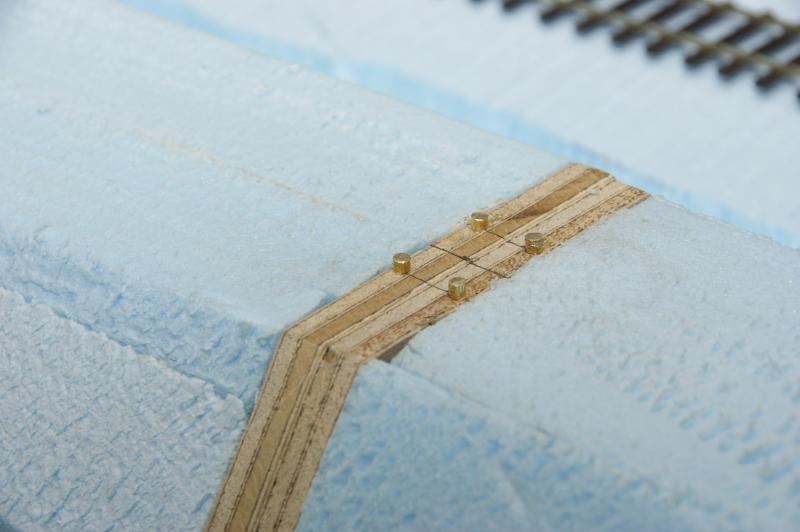

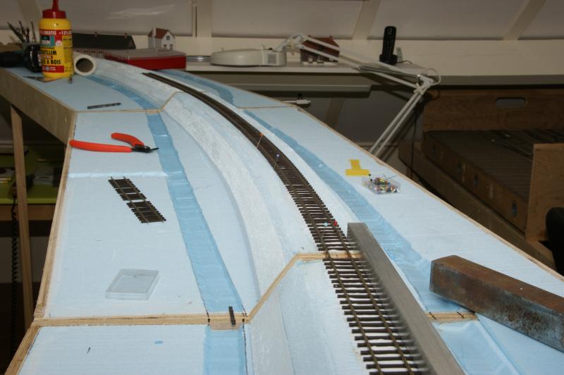

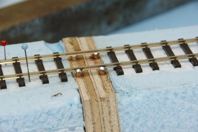

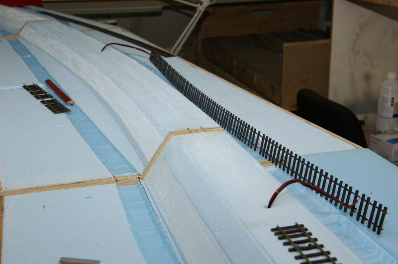

Verder met het leggen van de rails. Eerst de module overgangen voorbereiden volgens de wellicht bekende methode. Gaatjes boren, messing schroefjes er in, kopjes afslijpen zodat de rails er straks bovenop gesoldeerd kunnen worden. Voorkomt het beschadigen van rails tijdens transport en opbouw van de modulebaan.
Ondertussen is ook de lengte flex gereed voor montage. Draadjes voor de stroomtoevoer zijn er aan gesoldeerd. Gaatjes in het dijklichaam gemaakt om de draden door te voeren.
Dan het dijklichaam insmeren met lijm. Ik gebruik hiervoor waterbestendige houtlijm. Verder breng ik een tipje soldeervet aan op de eerder geplaatste schroefjes:

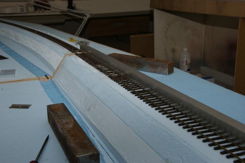

Dan de rail op z'n plek leggen. Omdat de module overgang haaks moet zijn gebruik ik een aluminium U profiel om de rail langs te leggen:
De rest van de boog leg ik zo vloeiend mogelijk. Om later geen scherpe knikken te krijgen leg ik de volgende lengte er al los achter, dat geeft een beter idee hoe de boog ligt. Dan fixeren met een paar spelden:
Als laatste worden de rails op de module overgang gesoldeerd:
Tot zover eerst weer.

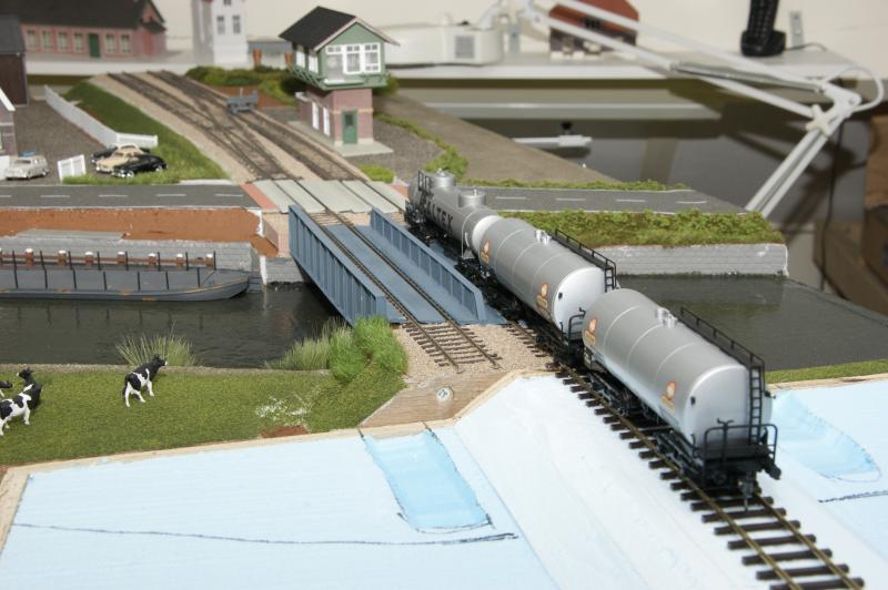

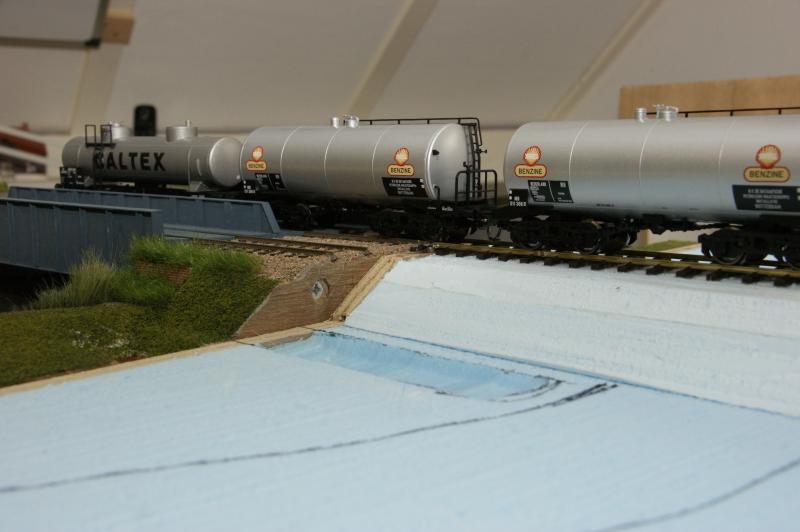

De rails voor de oprit aan de Zuidbroek kant van de brug zijn de afgelopen dagen gelegd. Nu even testen met een aantal verschillende wagens en rijtuigen of de overgang naar een normale (vlakke) module niet te abrupt verloopt. Doordat ik de benodigde stijging over een grote lengte heb verdeeld is de helling relatief vlak geworden.
Zo op het eerste gezicht is de overgang in orde Zijn er straks ook geen problemen met lange(re) stoomloks.
Hans
