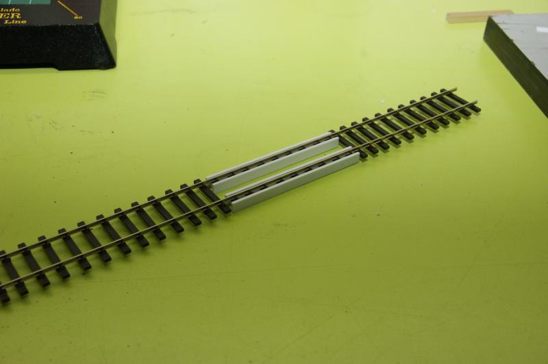

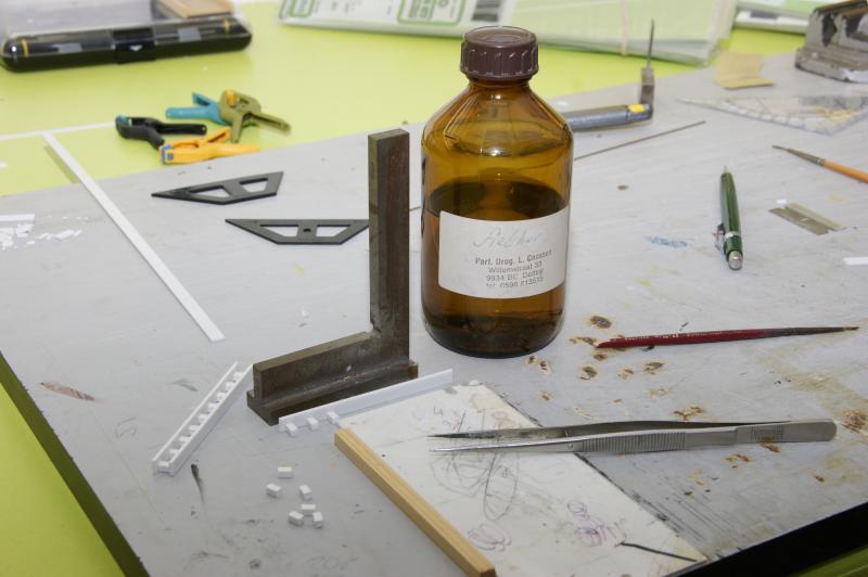

De laatste aanbrug in wording, een lastig klusje:
Zoiets moet het worden:
Er ontbreken enkel nog wat strips om de illusie van I profielen te wekken.

Super! Fijn project ook weer; 7 meter uittrekken om een bruggetje te bouwen
Wat zit er in dat flesje?

Ach, soms wil je wat hè... Ik lijm styreen met ether, dat zit in het flesje.

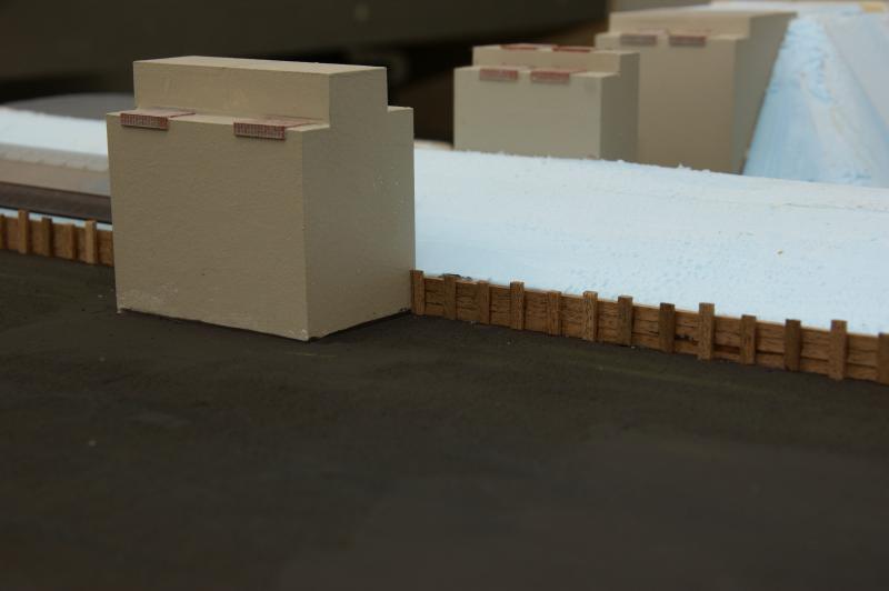

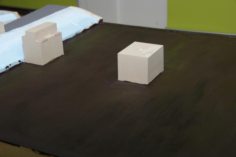

Nadat de bruggen op hoogte uitgelijnd en alle opleggingen gereed waren verder met aankleden van de stukken waar ik straks als de bruggen definitief geplaatst zijn slecht nog bij kan. Eerst het water in het kanaal een kleurtje gegeven:
Als basiskleur Heki 7103 bruin gebruikt en daar vegen met zwart, groen en sepia in gemaakt om wat nuance aan te brengen. Lijkt in eerste instantie aardig gelukt. Vanmiddag echter, na een nachtje drogen, had bruin toch weer de overhand. In een later stadium een nieuwe poging, nu eerst verder met de beschoeiing.
Als dit klaar is zijn de remmingswerken aan de beurt.

Mooi stukje modelbaan in wording!
Kleine opmerking op de beschoeiing: tegenwoordig wordt de beschoeiing meestal gemaakt met vierkante houten palen die de schotten tegenhouden. Jij hebt nu brede planken gebruikt, deze planken hebben meer buiging in de (in dit geval) verkeerde richting waardoor de gronddruk de beschoeiing makkelijker (kr)om zou duwen richting het water.
Misschien dat ze het vroeger wel zo deden, dat druf ik zo niet met zekerheid te zeggen. Ik heb thuis nog een boek van ca. 1935 liggen waar mogelijk beschoeiing in staat, zou het eens na kunnen kijken voor je.

@ Sander:
Klopt. Ik heb voor zowel de planken als de palen dezelfde maat houten latjes gebruikt (bij gebrek aan een andere maat) van ca. 1,8 bij 2,8 mm. Dat zijn in HO heel forse palen. Het zou voor het gezicht beter zijn geweest om vierkante palen te gebruiken. Ik ga er van uit dat de bovenkant van de planken na het groenen straks niet meer zichtbaar is, dan valt het gebruik van dezelfde maat niet meer zo op.

Erik,
Vriendelijk aangeboden, maar ik heb de beschoeiing klaar. Dat de latjes niet vierkant zijn neem ik op de koop toe (had ze ook kunnen verzagen, maar daar was ik te lui voor..).

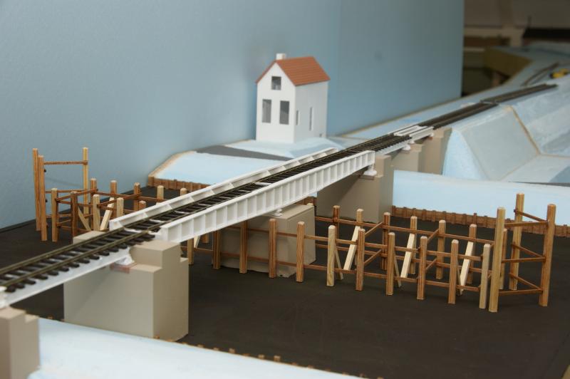

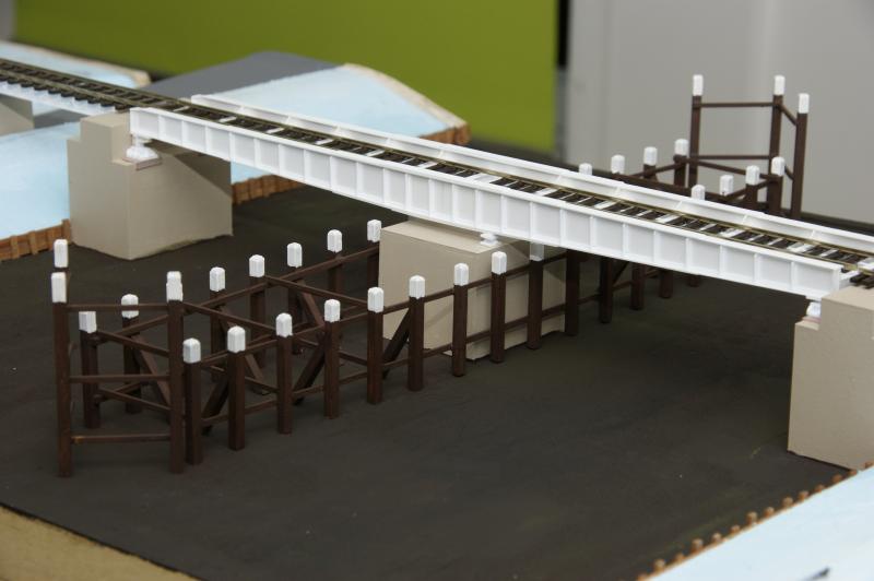

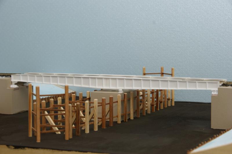

Vandaag naast de beschoeiing ook aan het remmingwerk voor de draaibrug gewerkt. Alles nog in ruwbouw, er moet nog geverfd en geweatherd worden:
Nu eerst pauze...
Hans

13 September 2012, 22:12:21 »
Ik had niet door dat het remmingwerk zo hoog kwam.
Als je een van de stills bekijkt dan klopt het wel. Had waarschijnlijk de brug over het winschoterdiep in de kop, daar zit het net allemaal even anders in elkaar.

Dat absurd hoge stuk is om de brug bij standje "open" tegen aanvaringen te beschermen. Fraai is anders, ik zou het zelf ook niet zo bedacht hebben. Lijkt me vrij kwetsbaar, van die lange dukdalven (en niet alleen in het echt...)

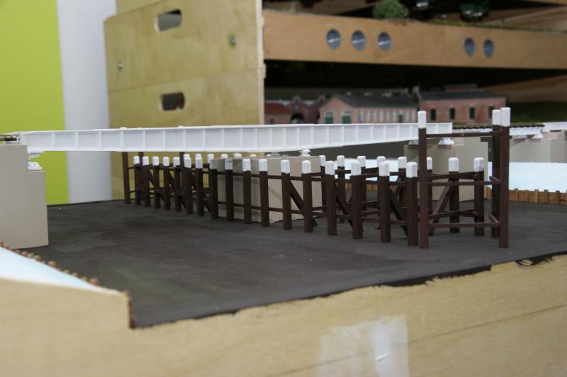

Het remmingwerk voor een eerste keer in de verf.
Nu nog verouderen en dan een mooie kleur grijs voor de bruggen uitzoeken.
