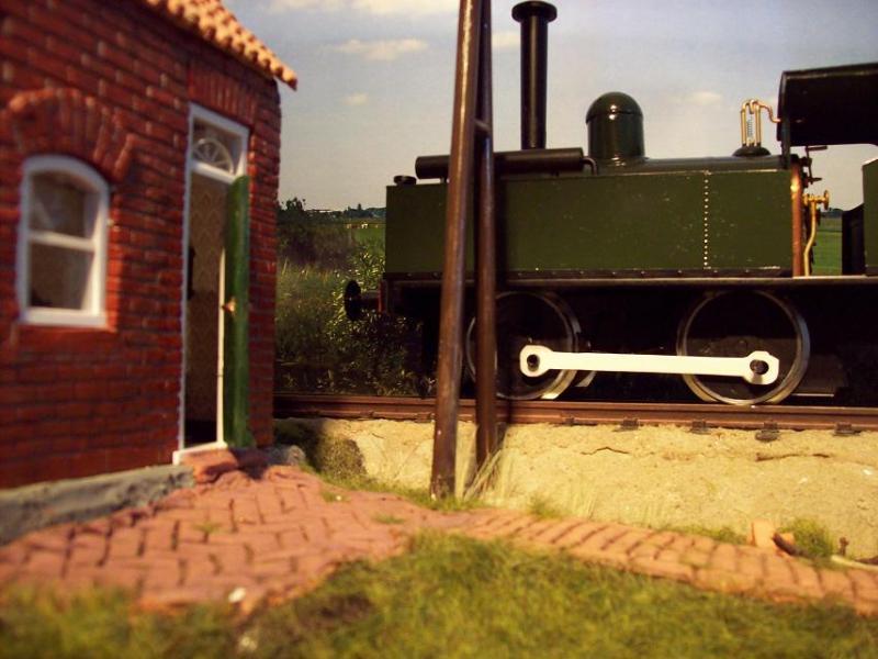

Is die nou in LGB schaal (ca 1:23) of spoor 1 (1:32?) Ik heb zelf destijds in schaal 1:24 een NS stoomlocje type 6500 gebouwd voor een diorama, maar die reed op LGB rails waardoor de spoorbreedte eigenlijk niet correct is. De overige maten zijn dan wel correct, de loc is overigens ook gebouwd uit styreen.
Dit was trouwens een proefrit, de loc was nog niet helemaal af

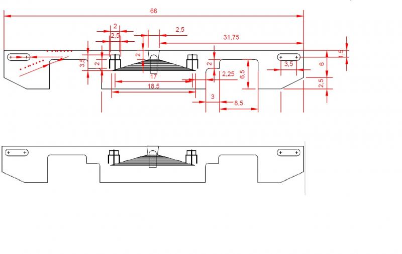

HERSTART 1100NS BOTSNEUS IN SPOOR1: UIT STYREEN
Hierbij kondig ik aan om helemaal over te gaan op styreen. en dit helemaal anders aan te pakken.
Jeroen is kundig met het programma Autocad en heeft aangeboden om het model uit te tekenen in zijn vrije avonduren.
Al mijn tekeneningen naar hem toegezonden zodat hij een goed totoaal plaatje kreeg.
Hij is begonnen aan de wielstellen.
(maten zijn 1:87)
Denk dat ik het model laat plotten, hopelijk kan ik hiervoor iemand vinden.
Blij met deze mooie tekening Jeroen!
Hartelijk dank hiervoor!
