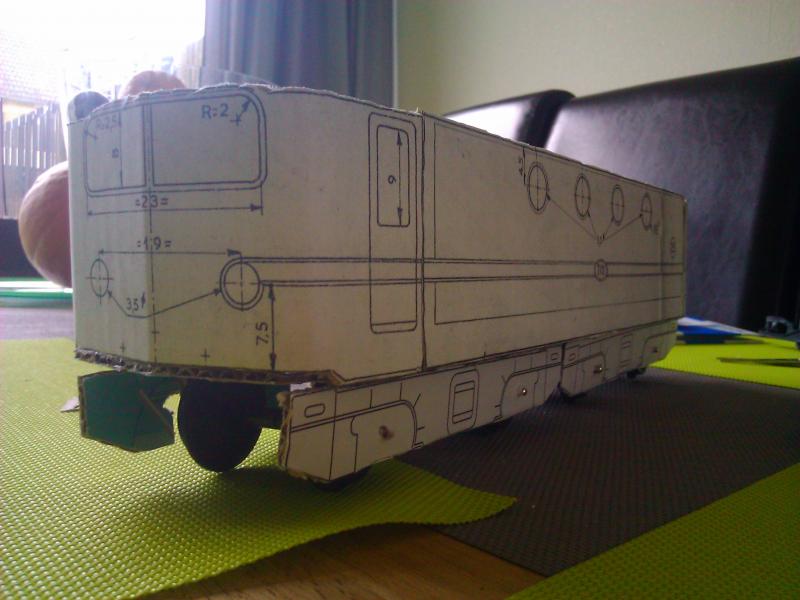

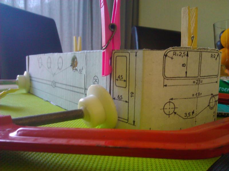

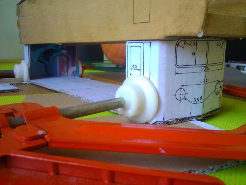

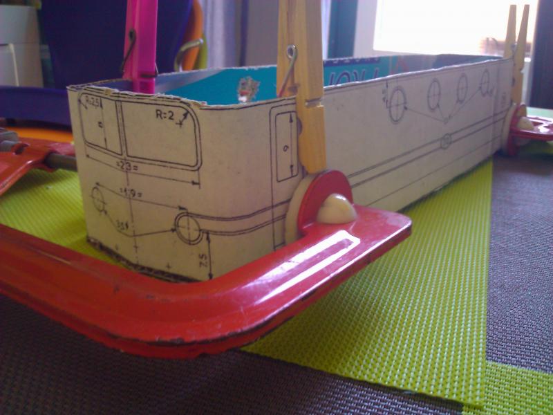

Vandaag de op maat gemaakte bestanden uitgeprint zoals al eerder vermeld.
Thuis aangekomen van een niet doorgaande academieles aan de slag gegaan met het papier/karton model.
Als aller eerst alles op het karton geplakt
en uitgesneden zoals de lijnen aangaven.
Helaas was mijn mes niet scherp genoeg voor de raampjes
En vervolgens de voor en achterkant (voorzichtig) tussen de klemmen gezet
De zijwanden ertussen
Smoelt goed al zeg ik het zelf
En met onderstel, niet de mooiste.
Inderdaad de neus ontbreekt nog, geen groen licht gekregen om te mogen gaan meten bij Goes Borselle,
Helaas maar we vinden wel een weg om achter de neus van de zalm te komen.
Tot zo ver de update's van vandaag!

Re:NS 1100 in spoor1
Reactie #92 Gepost op:
22 October 2012, 19:25:49 »
Kijk eens even, dat ziet er goed uit!

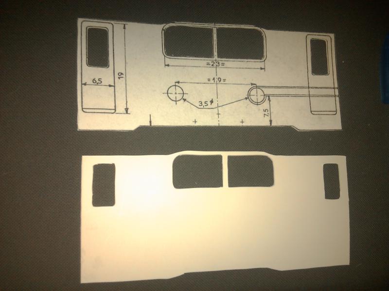

Iemand idee hoe je papier op styreen kan plakken om vervolgens later weer te verwijderen na het uitsnijden.
Met
Mark
DE BOUW VAN OUDERLANDE
Berichten: 9033
low-budget modelbouwer
Reactie #94 Gepost op:
23 October 2012, 08:06:43 »
Als je uitsnijdt met het handje, kan je het papier gewoon opplakken met houtlijm of behangerslijm. De stukken daarna in water leggen en het papier losweken. Maar is het niet handiger om de afbeelding over te zetten op het styreen? Met de zwarte inkt van een inkjet printer kan je printen op kalkpapier. Dat kan je vervolgens (in spiegelbeeld) afwrijven op een iets ruwe ondergrond. Misschien hebben anderen een wat makkelijkere oplossing?

Reactie #95 Gepost op:
23 October 2012, 12:08:03 »
Dat losweken ga ik eens proberen of dat lukt, vind ik wel een realistisch idee.
Heb geen inject printer dus kalk papier is geen optie, wacht nog andere ideeën af.
Bedankt voor de ideeën!

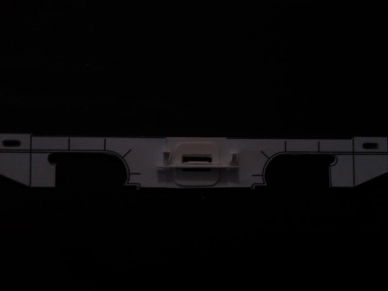

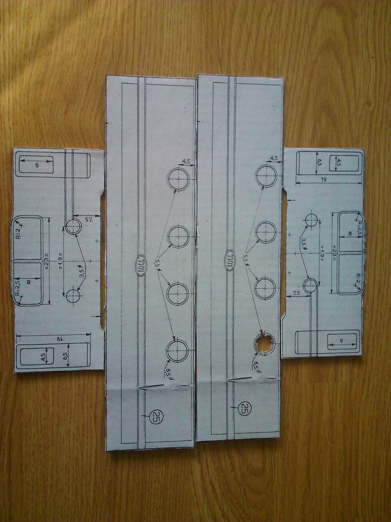

Losweken gaat inderdaad michel, dus voor die methode gekozen.
Dus aan de plak gegaan en even laten drogen.
Omdat dit geen spannend proces is geen foto hiervan.
Daarna nieuw mes in de scarpel en hier het resultaat.
Binnenkort eens een veiltje bij mijn ma meenemen om netjes af te werken en geheel gaat te krijgen.
Ben wel tevreden tot nu toe, this mijn eerste echte project tenslotte.

mekel
Berichten: 1086
Reactie #97 Gepost op:
23 October 2012, 19:58:25 »
Dat ziet er al heel goed uit Mark, met een vijl kan je er hele mooie sneden van maken.
Bij de drogist verkopen ze papieren vijltjes werkt perfect om styreen netjes te vijlen.
Laatst bewerkt op: 23 October 2012, 20:01:13 door JeroenJens

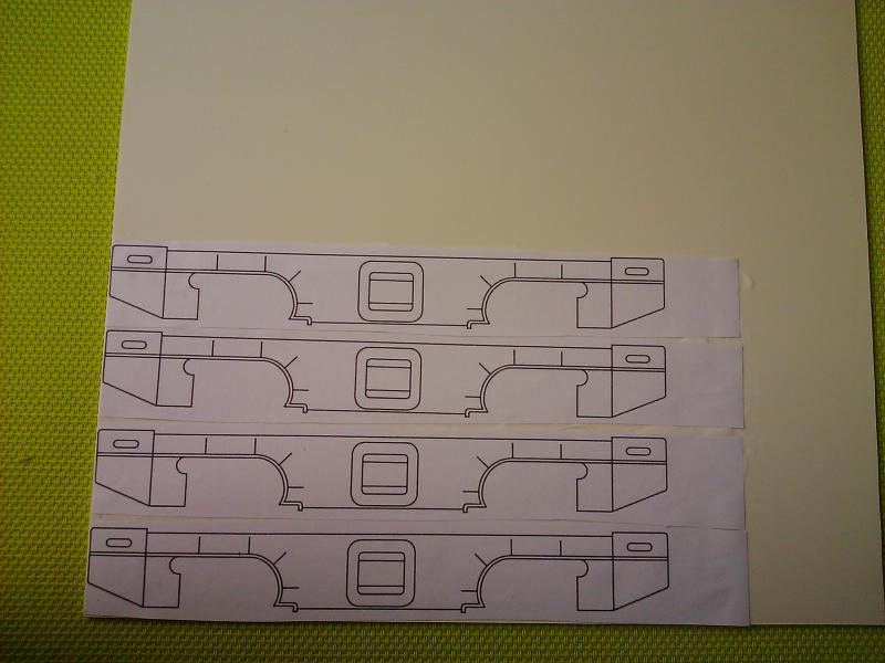

0,75mm styreen bleek te dun voor de onderstellen, maar wel zeer geschikt voor de front en achterzijde te buigen.
Morgen eens kijken bij de plaatselijke modelboer welke dikte's styreen er zijn.
Voor de basisplaat zit ik te twijfelen of deze van hout moet worden of van +/- 1cm dik styreen.
Toch maar van een restje eens geprobeerd een zijkant uit te snijden van het onderstel.
Gaat om het idee, en voor mij een proef hoe styreen zich laat verlijmen en bewerken.
Snap nu dat vele modelbouwers dit materiaal gebruiken, het laat zich goed bewerken.
Onder het snijden van het onderstel kwam ik erachter dat houtlijm wel redelijk goed hecht op styreen, zodat het papier blijft zitten.
Maar wil je het papier verwijderen is het een kwestie van aan het papier trekken en je neemt papier en de lijm in zijn geheel van het styreen (overigens pak ik wel de gladde zijde!)

Nu even laten drogen.
Van de week vergeten de zijkanten in 2-voud af te drukken, dus vannacht eventjes doen.
de thuis printer is niet scherp genoeg qua kwaliteit.
Kan er morgen gesneden worden!
Over een paar weken 3mm styreen bestellen voor de vloerplaat!
