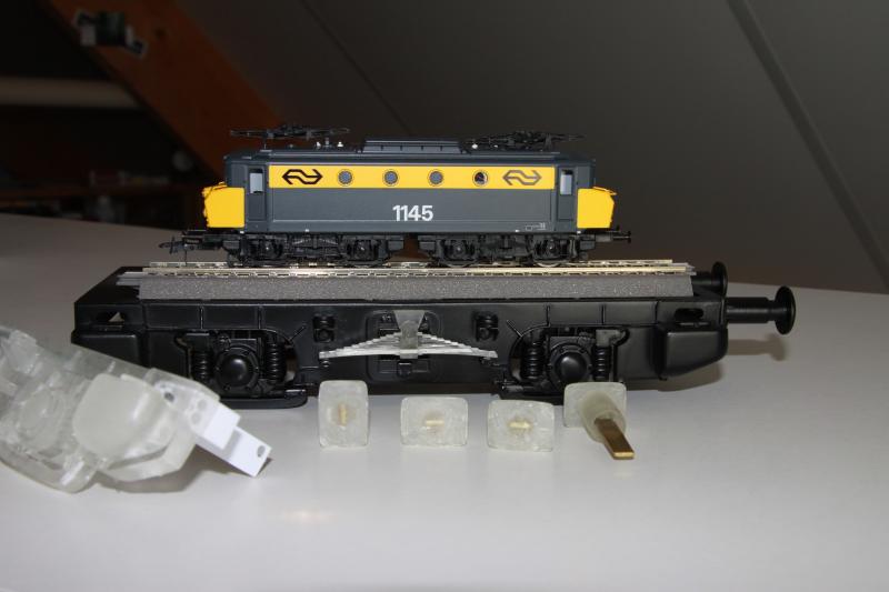

Hier een foto van een draaistel van een 1100 zonder botsneus in aanbouw, schaal 1:25
Ter vergelijk, er staat een Roco 1100 bij.
Op de voorgrond liggen de buffers voor de botsneus versie.
Ziet er geweldig mooi uit.
Zo te zien aan de doorzichtige materiaal 3d geprint.
als ik naar het zwart gelakt draaistel kijk, is die heel mooi glad.
Hoe heb je de 3d print behandeld om het zo glad te krijgen?

Jammer dat de veren mee geprint zijn... of gaan die er nog uit en komen er echte veertjes in?

Voor de duidelijkheid, de draaistellen zijn niet geprint.
Er is eerst een orgineel gemaakt, van sryreen en aanvullende onderdelen, daarna een mal van siliconenrubber.
En met epoxy hars en verstevegingsmateriaal worden dan de zijkanten gegoten.
Ook worden styreenplaajes meegegoten voor de dwarsverbindingen.
Losse onderdelen worden apart gemaakt en gegoten.
Want als je alles aan de orginele draaistelzijkant maakt, kun je deze niet lossen uit de mal.
@ Kees-Jan
Wat de meegegoten veren betreft, deze zijn naar achter toe rond gemaakt, ik zie de meerwaarde van losse veren niet, zeker niet omdat het metaal van de veren nogal dik is.
Ik heb maar een paar windingen nodig per veer.
2 mm dik messingdraad is niet te doen, buitenmaat van de veer is 9 mm.
Het draaistel wat jij laat zien met de losse veren is leuk, maar ze zien er veel te iel uit.
Verder heeft het draaistel verende buffers en nog veel meer losse onderdelen.
Verder wordt voor de botsneus de versie met oude ronde buffers gemaakt en de versie met de nieuwe rechthoekige buffers gemaakt.
Meer kan ik voorlopig niet laten zien, de bak wordt door een kamaraad van mij gemaakt, voor zover ik weet is hij nog niet begonnen.
Maar ik weet wel dat het weer een zeer fraai model gaat worden met alles er op en er aan.
We maken ieder een deel van de lok.
Ik weet alleen nog niet hoe ik de luchtslangen moet gaan bevestigen, het maken gaat wel, ze zitten in het echt aan de bak en de draaistellen vast.
Het model moet toch wel flexibel zijn, dus wie ideeen heeft.....

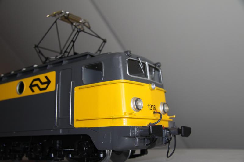

Hier om vorige projectje:
 een 1300 lok van 80 cm, schaal 1:25

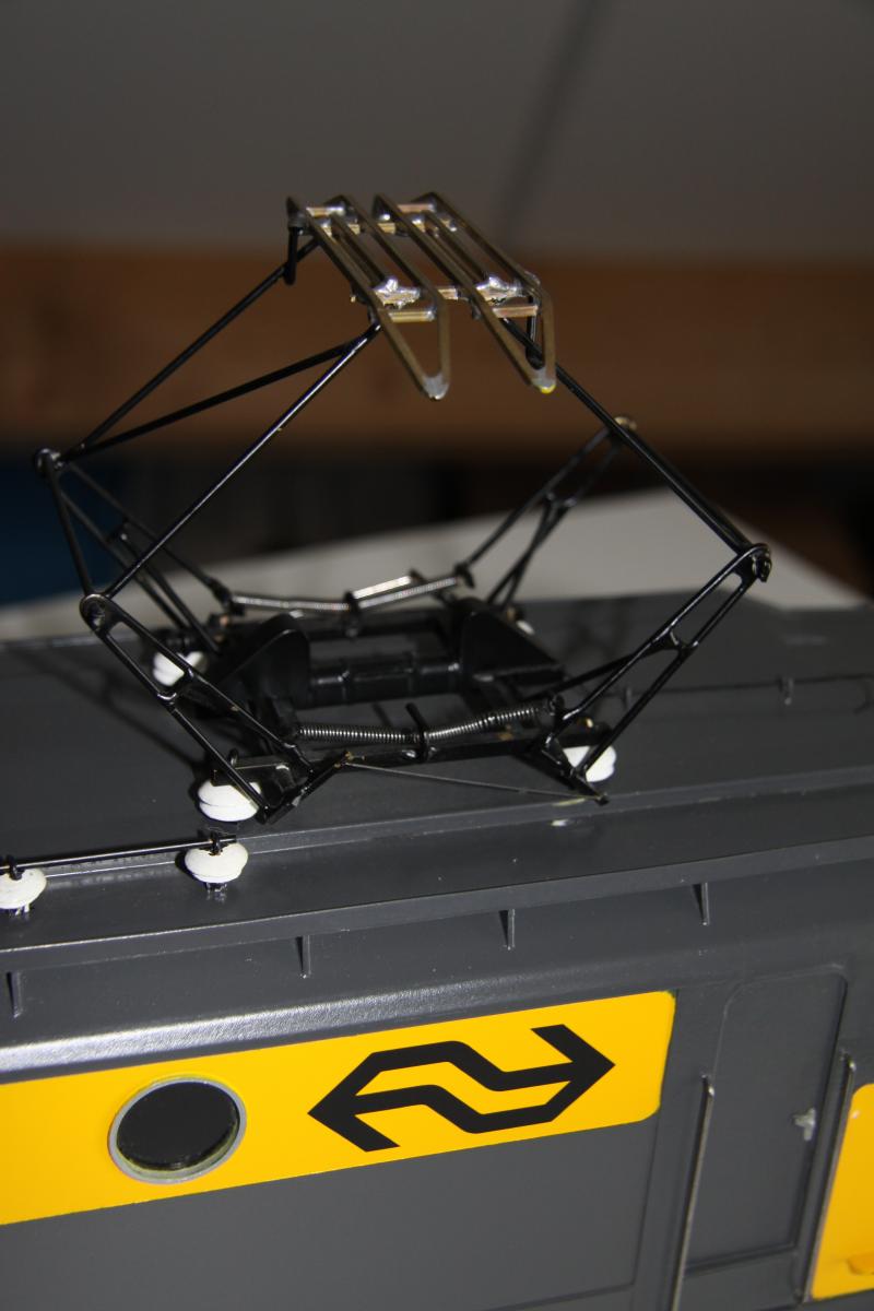

Pantograafje solderen, dus niks gekocht, gewoon zelf maken.
Is dezelfde die op de 1100 gaat komen.
