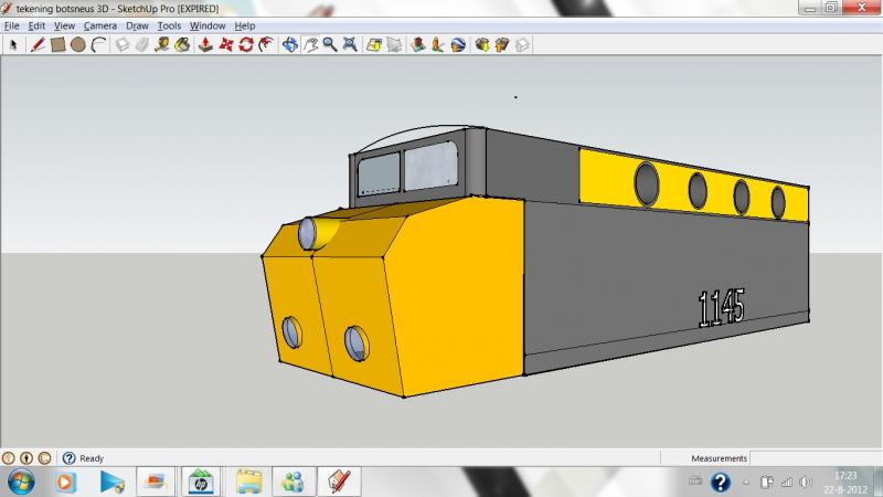

Even nog heel onuttig bezig geweest in een 3D programma, om het een en ander te proberen.
Heeft helemaal geen bellang op het maken van dit model, wilde hier vaardigheden mee opdoen.

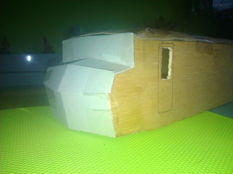

Omdat ik wat bouw ervaring wil opdoen voordat ik aan het styreen model begin.
Heb ik het houte model even gepakt om wat te gaan oefenen.
Het styreen model wil ik dan wel laten plotten/laseren.
Maar wat ervaring opdoen kan geen kwaad.
Het is toch wat anders als het bouwen van een huisje.
Misschien als ik zin heb maak ik het morgen de neus van hout
Laatst bewerkt op: 27 August 2012, 20:46:22 door MC

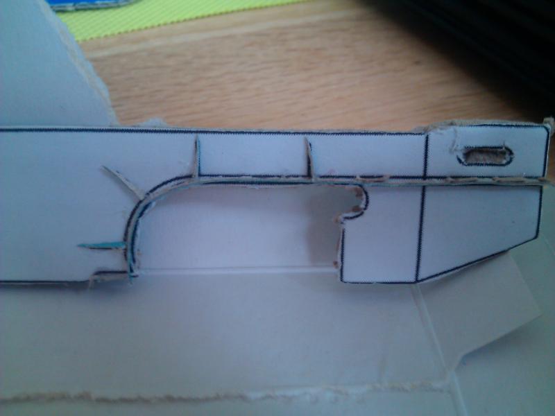

HAPHHHUUUU.... kuch kuch kuch, wat een stof op dit draadje!
Sinds kort weer letterlijk de draad opgepakt van de 1100!

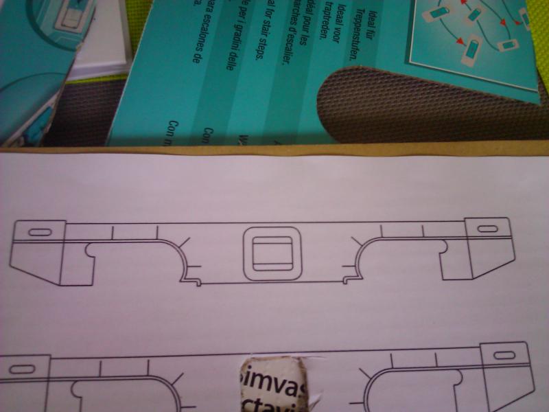

Dankzij Jeroen achter de maten gekomen van het draaistel.
Nu bleek het getekende exemplaar niet geheel te kloppen volgens de werkelijkheid, dus opnieuw!
Niet al het werk van Jeroen was voor niets.
Dankzij hem kon ik in word de maten vergelijken met een al eerder gemaakte onderstel van een ander draadje in microsoft word.
van het forum: modelbrouwers.nl van
Cluedo.
Uitleg hoe ik dit gedaan heb:
1. Eerst 2 lijnen uitgetekend in word onder opmaak, met rechter muisknop kun je de maten aanpassen op een 100ste nauwkeurig. Dus de lijnen lengte en breedte uitgezet.
2. plaatje van Cluedo overgenomen in word en uitgesneden tot 1 exemplaar.
3. Dit plaatje naast mijn getekende lijnen gezet en uitgetrokken tot de lijnen overeenkwamen met het plaatje
4. Nu een succesvolle maat te hebben dit plaatje geknipt en geplakt tot er 4 op een A4 vel stonden.
5. uitgeprint op 100% (goed opletten) en zo heb je 4 goede draaistellen, precies op maat!

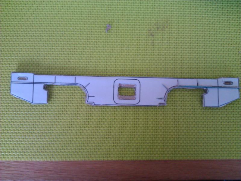

Sinds vandaag 2x styreen besteld van A4 formaat 1x 0,5mm dik en 1x 0,75mm dik
Dacht zelf voordat ik met styreen ga werken eerst proberen van mooie dikte karton.
Zodat ik kan verwachten waar de moeilijkheden liggen bij het snijden en het bouwen ervan.
Dus aan de slag!

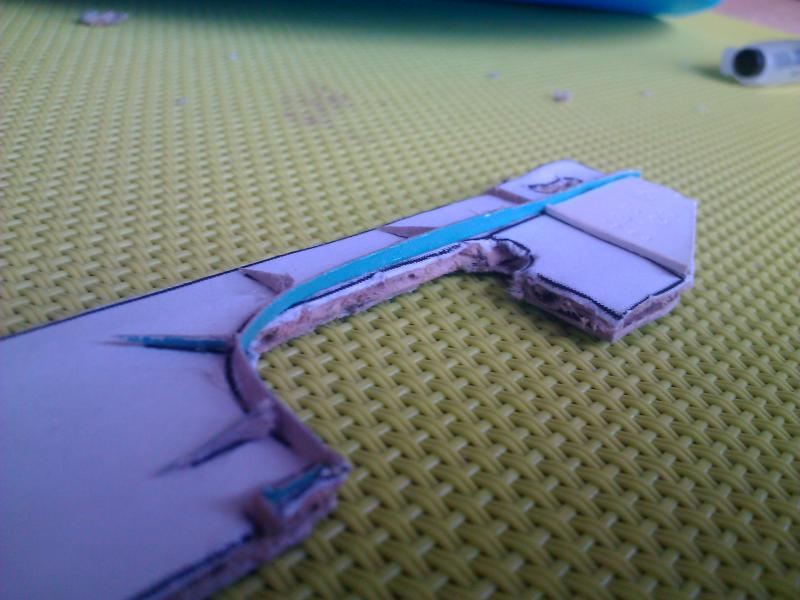

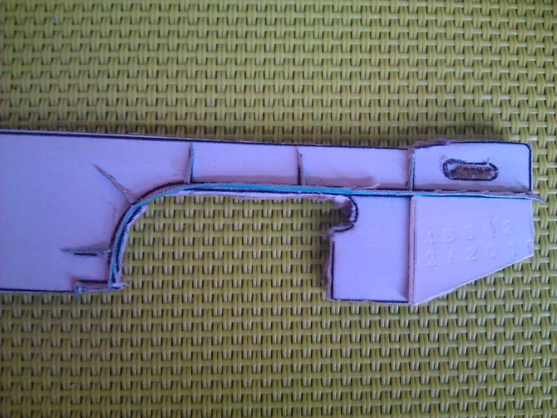

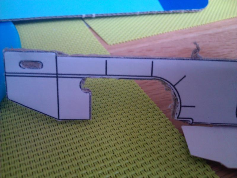

Uitgesneden
Uitgesneden en beplakt met opzetrandjes
Verschil met en zonder opzet randjes

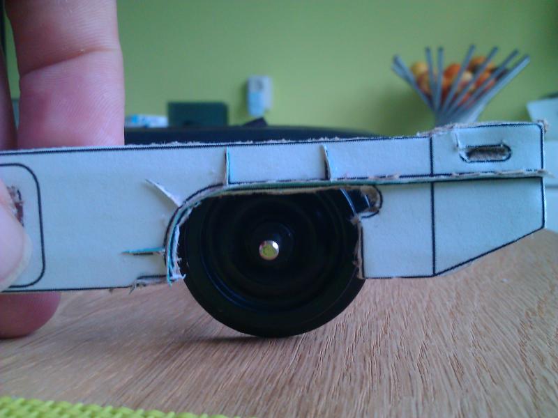

Even kijken hoe het zou staan met wielen (staat helaas scheef, gaat om het idee)
Even nog verdikt hoekje geplakt met extra plakjes.
Ben behoorlijk tevreden, maar zal een paar dingen anders doen.
Aldoende leert men!
Jeroen en Als Cluedo ook hier mee leest... bedankt!
Mvg
Mark
Laatst bewerkt op: 21 October 2012, 13:53:52 door MC
DE BOUW VAN OUDERLANDE

Leuk, als je met styreen bezig gaat moet je wel nog een stuk netter werken.
Ik snap ook wel dat met karton je het niet goed krijgt, maar bij styreen gaat het ook niet van zelf.
Veel geduld en als een onderdeel niet volmaakt is gewoon opnieuw beginnen tot het wel goed is
Daar is soms moed voor nodig maar het eindresulaat zal dan veel beter zijn.
Voor styreen snijden een vlijmscherp scalpel gebruiken, stanley vind ik niet zo lekker werken met styreen.
succes!

@Allexander:
Daar ben ik het helemaal met u eens.
Heb een mesje liggen die scherp genoeg moet wezen of mischien de keuze maak tot plotten ervan.
Ben benieuwd of ik het geduld heb, maar dat moet ik wel kunnen opbrengen.
Vind dit al redelijk geslaagd voor karton dan.
Bedankt voor uw reactie!

Heb er Gister avond even een wielstel van gemaakt, om te kijken naar de breedte van het model.
het klopt aardig conform de werkelijkheid.
