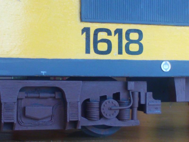

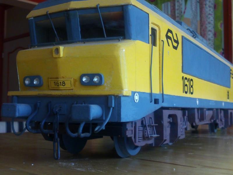

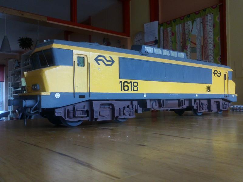

zie dat mijn mobiel een andere zinsopbouw heeft gemaakt, ik wilde vragen naar u bouwdraadje van deze modellen.
Helaas is er geen bouwdraadje op dit forum gemaakt Mark. De modellen zijn gemaakt van balsahout. De NS 1618 ziet er dan zo uit.
Zo heb ik ook nog een model van de NS 1200 en de bruine NS 2400 zonder demper.
Ik ben nog op zoek naar pantograven voor de 1200 en de 1600 of voorbeeden daarvan om ze te na te kunnen bouwen. Jou wens ik in ieder geval veel bouwplezier.

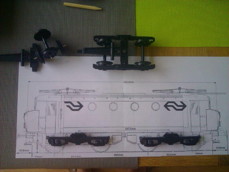

Eens het model op schaal uitgeprint.
Inmiddels de wielen ook binnen en onderstel waar ik wellicht iets van kan gebruiken.
Mvg
mark

Kijk dat schiet op!
Wat zijn dat voor draaistellen? Heb je een betere foto? En wacht even met die andere slopen!
Ik wil je wel helpen met het maken van een mal
Kijk want dat kan er dan zo uit zien:

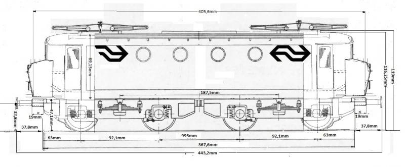

Vandaag nog meer tekeningen mogen ontvangen van de maten van het spoorweg museum. Met waaronder tekeningen van de neus, waar ik erg blij mee ben.
Heb ze beloofd niet te publiceren.

Die kant en klare draaistellen kan je beter gebruiken om een blauwe engel mee te bouwen, dan ben je qua constructie al een eind op schot.
Zoek overigens eens op het forum modelbrouwers.nl onder 'overige' naar het bouwverslag van een 1100 in schaal 1:25. Dat is een indrukwekkend verslag van de bouw van een statisch model gelardeerd met heel veel foto's. En het mooiste is dat de locomotief nog helemaal af komt ook! De bouwer post onder de nickname Cluedo en volgens mij is er vanuit dit forum ook naar verwezen.
mvg, Paul

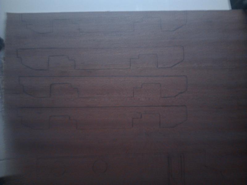

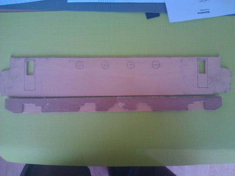

Vanavond zitten tekenen.
Hierbij 1 zijkant getekend, 2e word gevormd door de 2e laagje hout met bij het zagen.
De onderstellen zijn ook getekend.
De foto's die volgen zijn schrikbeeld slecht, camera is stuk.
Maar wilde jullie de voortgang niet ontnemen.
morgen gaat de zaag erin.
Misschien nog even een hand digitaal kopen.
Mvg
Mark
DE BOUW VAN OUDERLANDE
MC
Mvg Mark
Berichten: 2490
1145 & 1136 de 2 11-fjes (Mark)
Re:NS 1100 in spoor1
Reactie #44 Gepost op:
09 August 2012, 12:40:04 »
Vandaag de zaag erin gezet, ging vrij gemakkelijk.
2 Onderstellen waren onder het zagen gebroken. maar uiteindelijk toch gelukt.
Achter de draaistellen komt een stukje hout, waar straks een gat in komt voor de as.
2 daarvan zijn gelijmd en liggen nu onder druk drogen.
