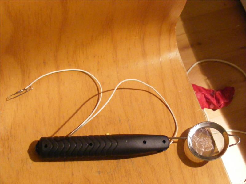

---Begrasser knutselen---
Zo het nuttige en het aangename maar even combineren. Met 4mavo net het hoofdstuk elektrische schakelingen afgerond en voor mezelf een elektrische vliegenmeppert verbouwd. Beetje praktijkkennis bijhouden.
Even een theezeefje eraan gebakken en m'n begrasser is klaar. Het knettert goed!
groet,
Ivo vS

Lekker bezig Ivo
die vliegenmeppers zijn toch nog ergens goed voor om wat om te bouwen maar kom er niet met je vingers aan tijdens het begrassen
dit kan een schokkende ervaring zijn
of je moet er van houden
maar het werkt verder wel super.
Je kunt hem ook nog een beetje opvoeren door zwaardere batterijen er in te doen
Succes er mee
Gr robin

Ik ben nog niet zover dat ik met gras bezig ben maar als dit werkt, kan het dan niet gewoon met de vliegenmepper zelf.

Ik zat te denken om dat ding aan m'n regelbare voeding te zetten mocht "ie" niet zwaar genoeg zijn....
groet,
Ivo vS

@Wim,
Nou Wim dat wordt lastig aangezien het gras erg klein en dun is en de gaten van een vliegenmepper erg groot
dus ff ombouwen.
@Ivo ook aan een voeding kan goed werken maar ook erg schokkend zijn
Gr robin

De gevolgen kunnen inderdaad schokkend zijn. Voorlopig maar gewoon batterijen gebruiken, ben bijna zover dat het ding ook gebruikt gaat worden.

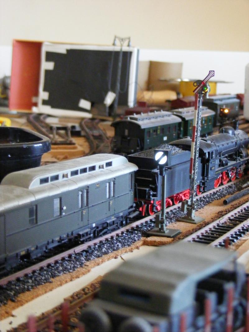

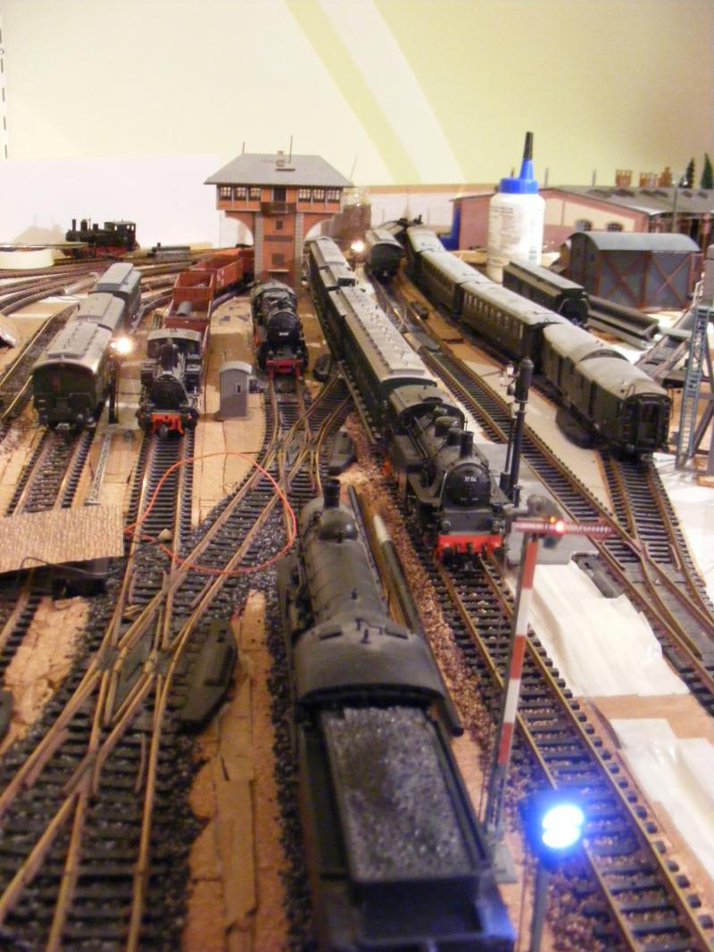

---Rails schilderen&ballast strooien 7---
Ondertussen al deel 7 uit het werk over ballast strooien en rails schilderen. Midden op de baan liggen nog enkele verzorgingssporen die van een likje verf voorzien moeten worden maar dat is van latere zorg.
Het werk aan de achterste sporen is bijna klaar, op naar de laatste klussen om ballast te leggen.
Ook even de Spersignalen aangesloten, wel fel lichtje zo.....
Rechts is nog een inspectieput te zien die nog ergens een plekje moet krijgen.
Van vooraf valt de hoeveelheid ligt nog wel mee, in het donker is het wel erg fel. Maar eens kijken wat ik daar mee kan...
groet,
Ivo vS

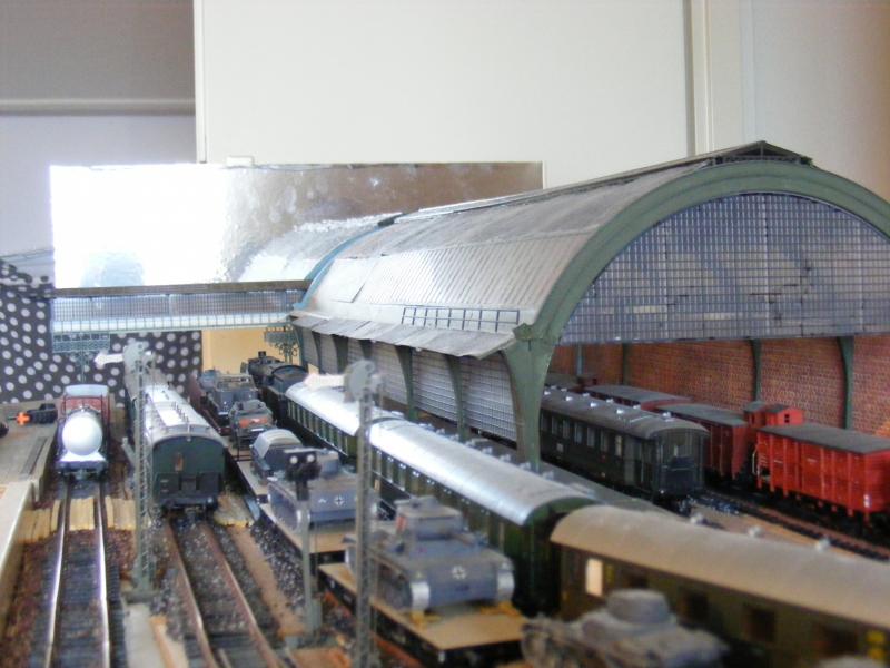

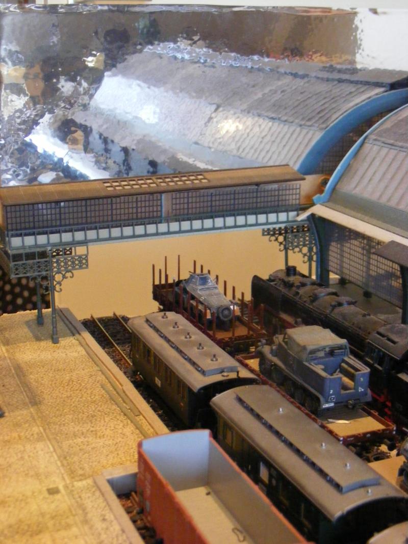

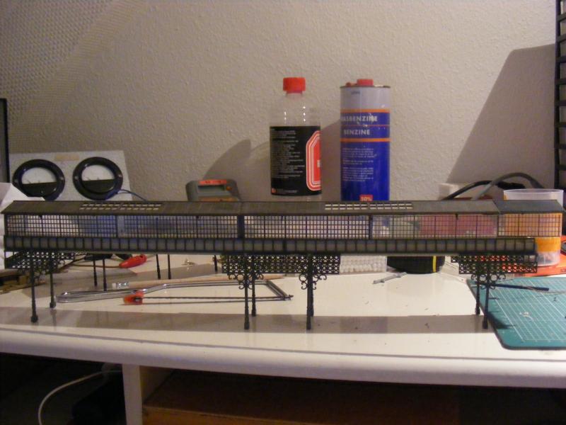

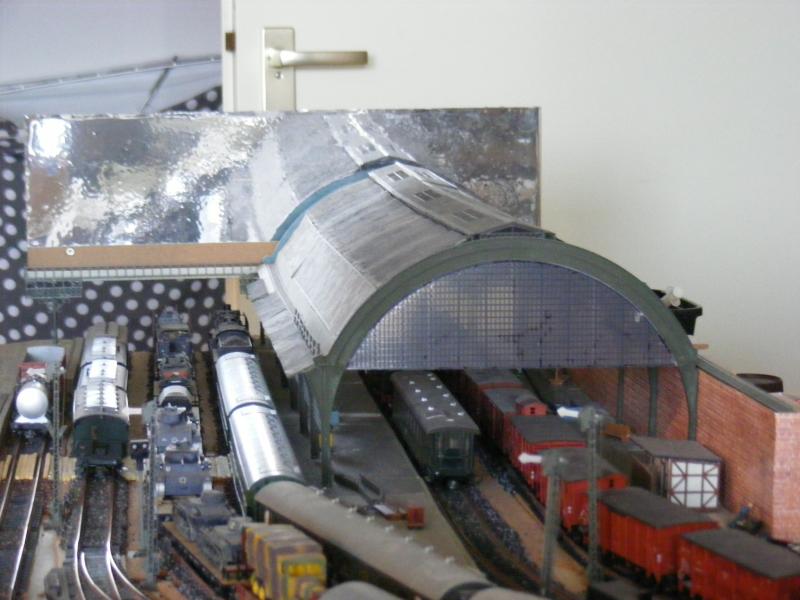

---Perron overkapping---
Al jaren speel ik met het idee om met behulp van een spiegel de stationsoverkapping groter te laten lijken dan deze daadwerkelijk is. Een trucje welke ik
hier
heb afgekeken.
Dus aan het werk:
Spiegelend materiaal (spiegelfolie) aangebracht op een plaatje hardboard. Dit plaatje heb ik vooraf voorzien van een vurenhouten lat aan de achterzijde om vervorming te voorkomen. Valt me nu wel op dat het op de foto bobbeliger lijkt dan het in werkelijkheid is.
Het frame van de voetgangersbrug had ik al gemaakt. Het houten plaatje rust op het achterste deel van de voetgangersbrug. Terwijl het voorste deel voorzien wordt van een glaswand en een half dak.
Dit dak komt tegen de spiegel aan te liggen zodat de voetgangersbrug compleet lijkt maar dat niet is. Even een eerste test:
Hier alvast een eerste beeld van de gehele voetgangersbrug. Het geheel staat tijdelijk in elkaar gezet op het bureau. Ik wil nog wat randjes afwerken.
groet,
Ivo vS

---Perron overkapping 2---
Dit moest natuurlijk even af, dus snel de brug geplaatst. Hiervoor de spiegel tijdelijk verwijderd en daarna weer terug gezet.
Een klein overzicht van de voorzijde:
Van bovenaf valt wel op dat de afwerking tussen dak en spiegel nog wat netter mag. Hier maar eens kijken naar een stripje wat daar op kan.
groet,
Ivo vS

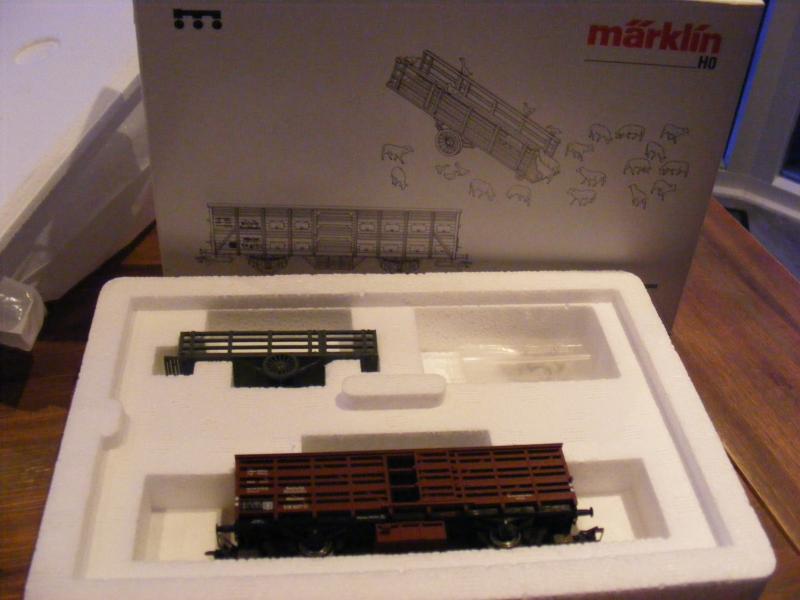

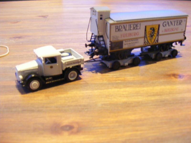

---Nieuwe ouwe spullen---
Het vertraagde verjaardagscadeau is binnen
Met als een van de belangrijkste onderdelen:
Dan kan vracht ook gebracht/gehaald worden op locaties zonder spooraansluiting. Dat levert straks weer een mooi stukje scenery op.
En natuurlijk voor het transport van allerlei dieren:
Wel even andere wielen onder de wagons zetten
Ander geleverd spul komt later wel voorbij.
groet,
Ivo vS

20 July 2015, 14:06:16 »
Fraaie bakjes!!
Die met laadbrug wil ik ook nog!!
André

21 July 2015, 20:18:25 »
Mooi spul!
Die Curlemeyer vind ik erg mooi. Ben zelf ook op zoek naar zo iets, in ieder geval een trekker oid. Kan er genoeg vinden, alleen ze zijn (bijna) allemaal periode II
Van welk merk is deze?

22 July 2015, 21:24:49 »
@KJB, dit is inderdaad een periode II Culemeyer met Kaelble-zugmachine, van Märklin.
Ik meen dat Kibri meerdere bouwpakketten heeft uitgebracht van Kaelble-zugmachines in tijdperk III met en zonder strassenroller.
groet,
Ivo vS

22 July 2015, 21:46:21 »
Ja klopt. Ik wil er altijd nog eens eentje op de kop tikken, maar het is net alsof ze voor me weglopen.
Of van Weinert, maar dan betaal je een paar öri meer.
