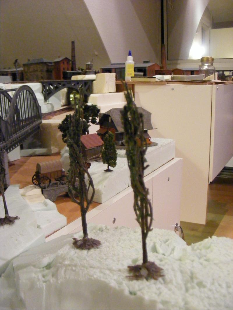

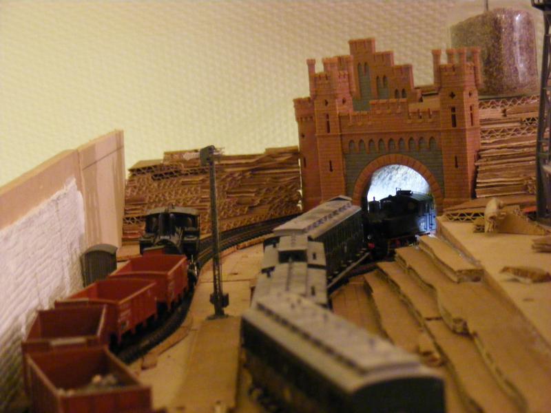

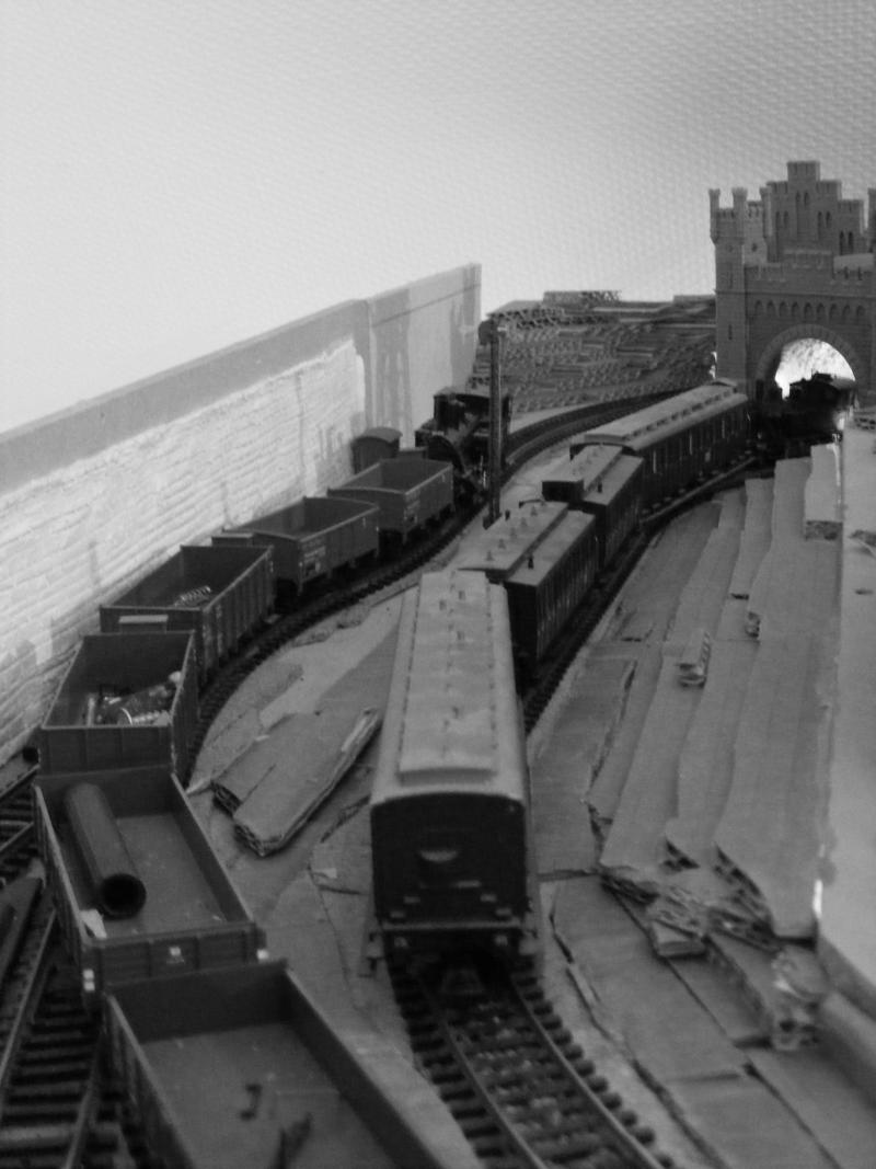

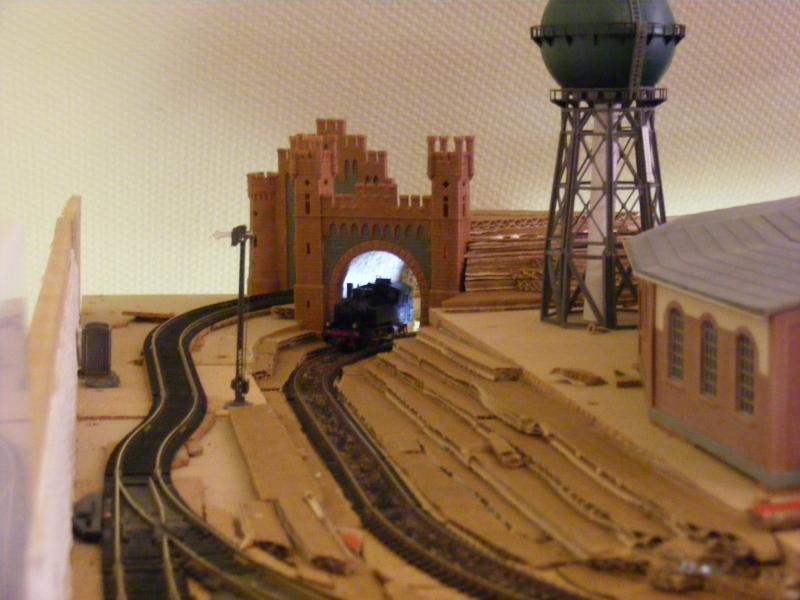

---Berg en opstelterrein---
De berg achteraan op de baan krijgt definitief vorm, het isolatieschuim heeft plaats gemaakt voor een berg van kartonstroken. Doordat beide sporen dalen hoeft de "berg" niet heel hoog te worden.
Het hogere deel van deze "berg" ligt buiten mijn modelbaan en is helaas niet te zien. Laag voor laag:
Steeds hoger en hoger, hier en daar een pauze omdat er met de nodige massa enkele lagen weerbarstig karton in bedwang gehouden moeten worden. Al met al een hoop geknutsel:
Hoger kan niet, zie rechts op de onderstaande foto, dan passen er geen bomen meer op de berg. Een van de sporen ligt helaas "zichtbaar". Gelukkig zie je daar niks van als je vanaf de voorkant naar de baan kijkt.
En een zwart/wit foto om het af te leren:
@Gert-Jan, altijd leuk zo'n reactie. Naast bouwen vind het vastleggen van de vorderingen een hobby. Dus zo nu en dan volgt er (w)eer een up-date.

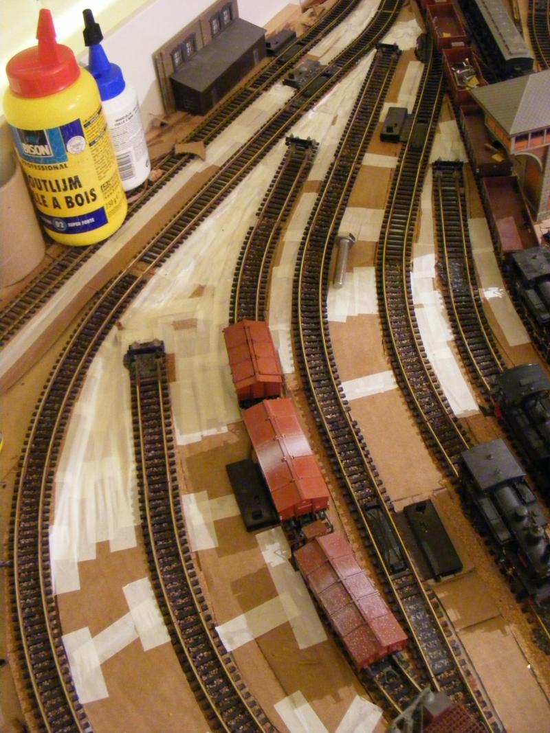

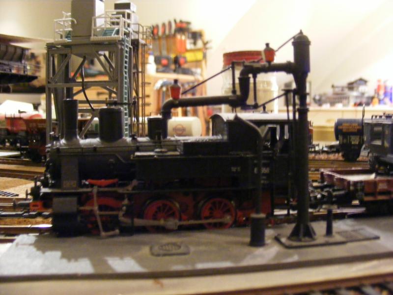

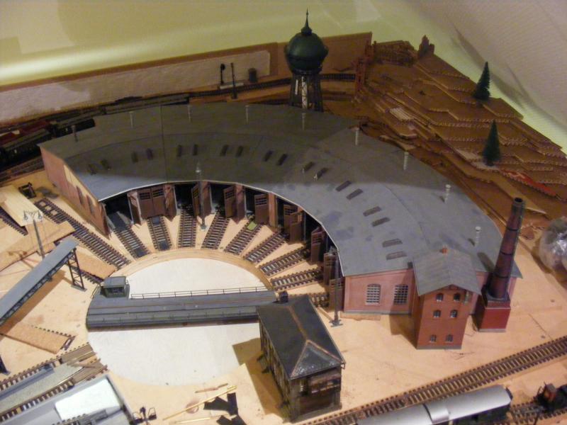

---terrein opvulling---
Na de nodige bezoekjes aan de plaatselijk supermarkten heb ik weer voldoende karton om verder te knutselen. Tussen de sporen hoog ik op enkele plekken het landschap op. Een kwestie van stroken karton plakken. De naadjes met een stukje tape en wat houtlijm afwerken zodat er een mooi vlak landschap ontstaat.
Nu is de houtlijm (bijna) op, tijd voor een nieuwe pot.
Wel nog de waterkraan op de juiste hoogte kunnen zetten:
Het is al aardig druk hier:

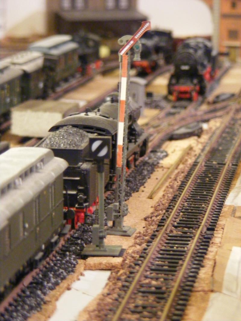

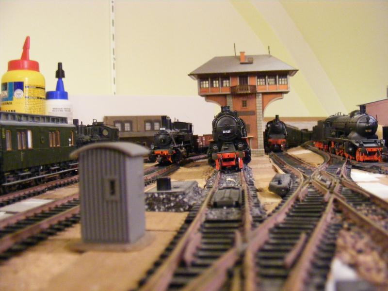

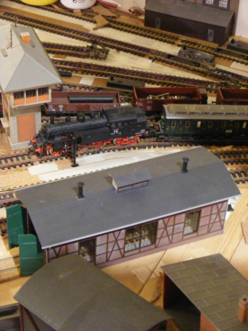

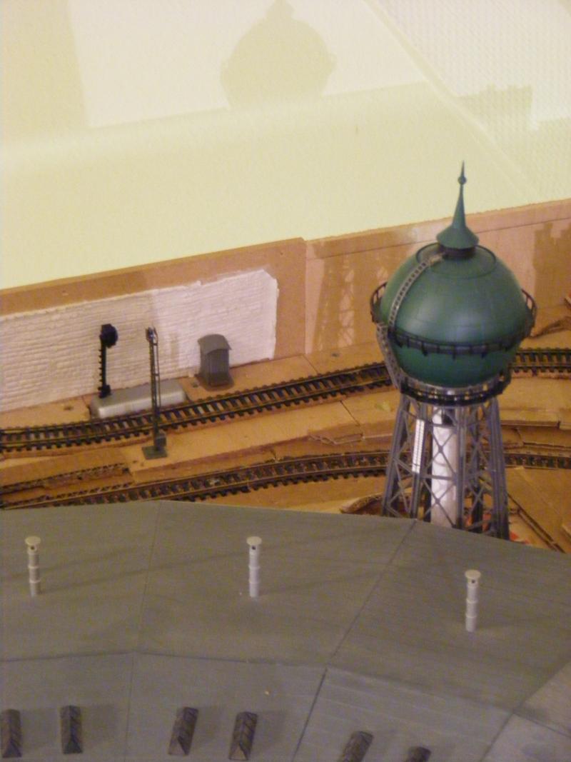

---Seinen in het landschap---
Die 3 "nieuwe" sperrsignale vroegen natuurlijk om ingebouwd te worden. Die Viessmann was geen probleem, gaatje was al enkele weken geleden geboord.
Aansluiten is nog vers twee.
Die twee Märklin gevallen vroegen om wat grotere gaten.
Waarbij er natuurlijk altijd een steunbalkje in de weg zit.
Deze zakt niet helemaal door de grond....
En als afsluiting, een deel van het depot in vogelvlucht:
Er mogen nog heel wat boompjes bij.....

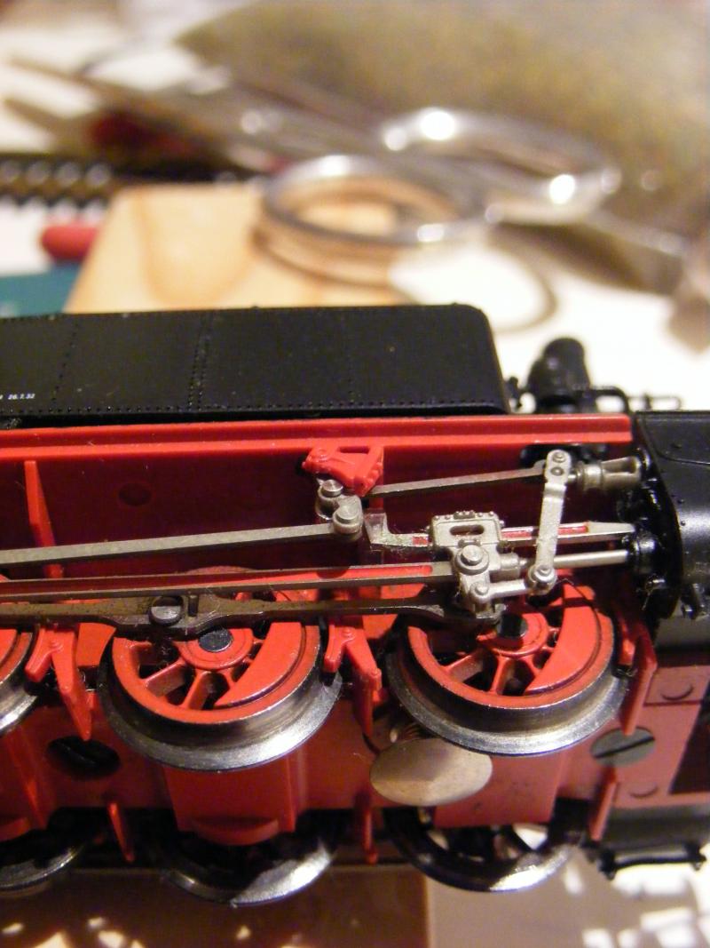

Komende week maar eens seintjes aansluiten, m'n Br98 nakijken (die heeft een vreemd tikje tijdens het rijden) en het landschap verder bouwen.
groet,
Ivo vS

De frequentie van het tikken van de Br98 nam toe naar mate de snelheid van de lok toenam en andersom ook weer af. Dit bracht me al snel op het idee dat het in het drijfwerk zou kunnen zitten. En ja dat klopte. Na de laatste schoonmaakbeurt is een deel van het drijfwerk klem komen te zitten onder een uitstekend onderdeel van de kap.
Dit gaf een tikkend geluid tijdens het rijden. Dus even schroefje los, kapje opnieuw geplaatst en nu goed! Behalve het standaard motor gebrom hoor je niks meer.

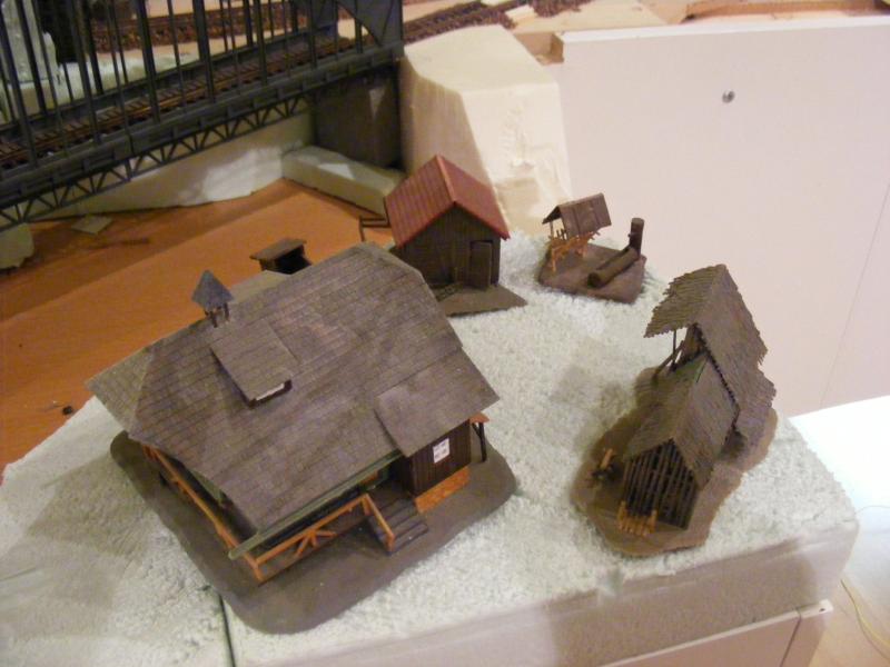

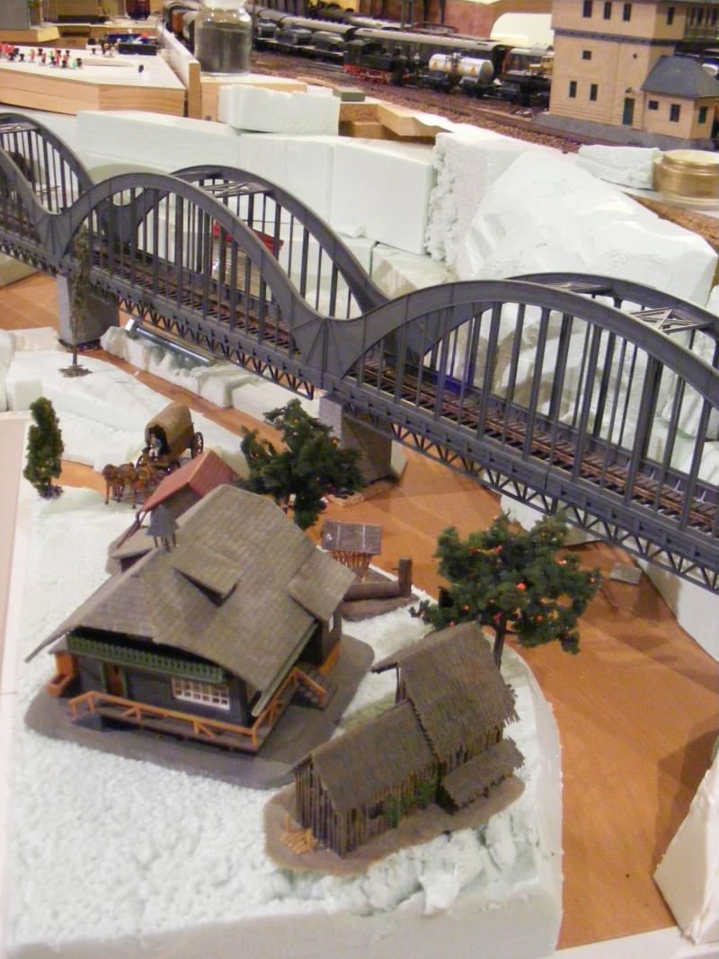

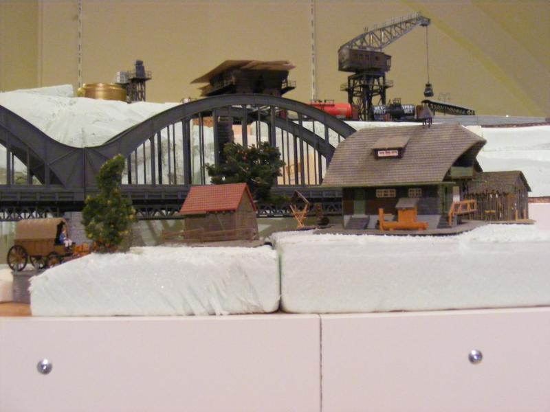

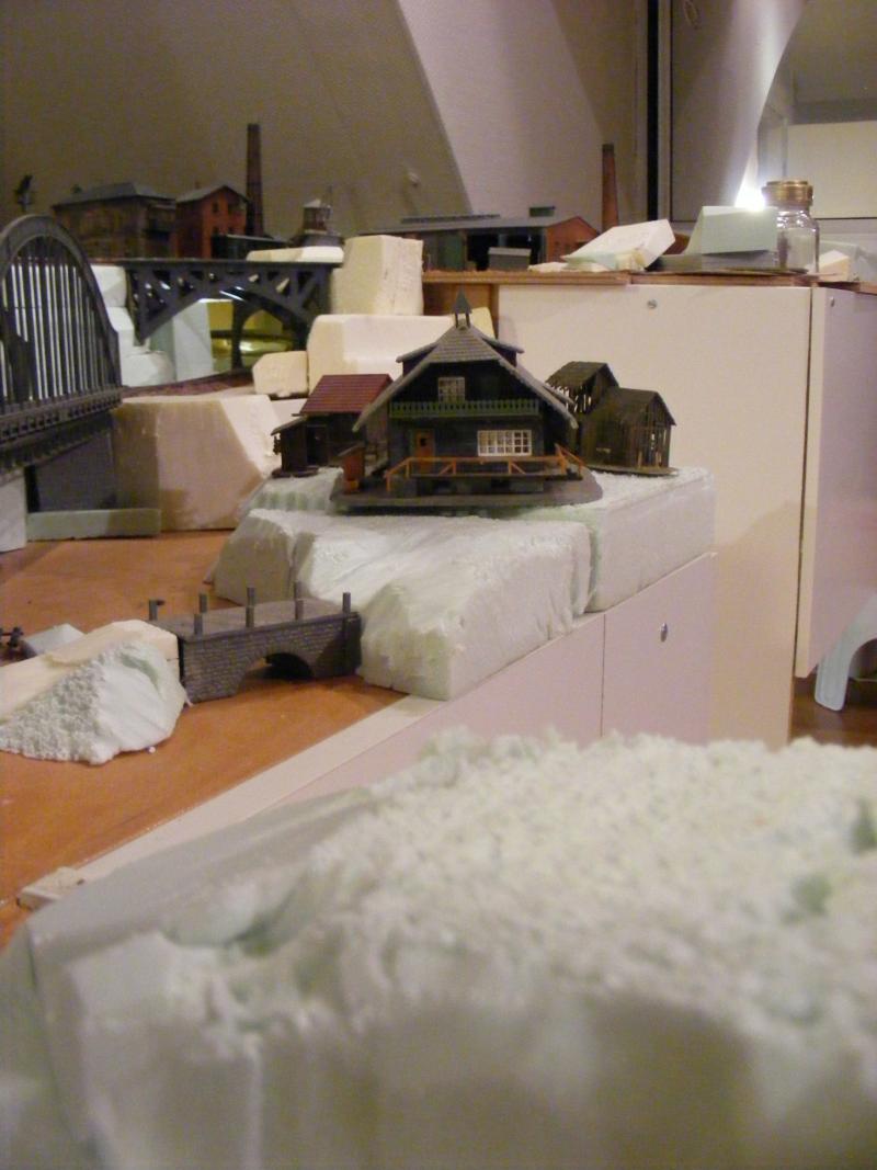

---Schwarzwald huisje II---
Dat Schwarzwaldhuisje heeft zeker wat emotionele waarde. Niet alle emotionele zaken kunnen een plekje op de baan vinden. Heb nog een Britse postwagon liggen met een bijbehorend automatisch postzakwisselpunt voor langs de rails. Dit spel element krijg ik echt niet gerijmd met het huidig thema.
Gisteren tussen alle bedrijven door (er was nog een stapel correctiewerk te doen) maar eens geknutseld aan het landschap. De heuvels maar eens op de baan vast gezet. En daarmee het verloop van het beekje bepaald.
Op de achtergrond bij de tunnelingang ook de laatste grote kieren gedicht zodat het TL van onder de baan niet meer zo zichtbaar is. Veel isolatieplaat op maat aan het snijden en daarna lekker plakken.
Het bruggetje heeft in ieder geval een definitief plekje gekregen.
Met de opstelling van het Schwarzwaldhuisje ben ik nog aan het schuiven:
Onder de brug moet nog een stukje landschap komen maar eerst het andere stuk vast plakken. Daar staan nu potjes en bouten op om de boel aan te drukken.

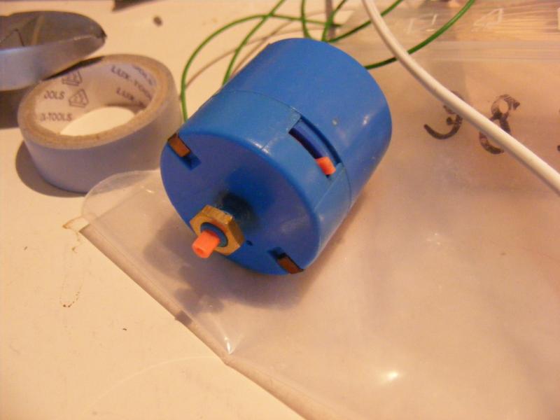

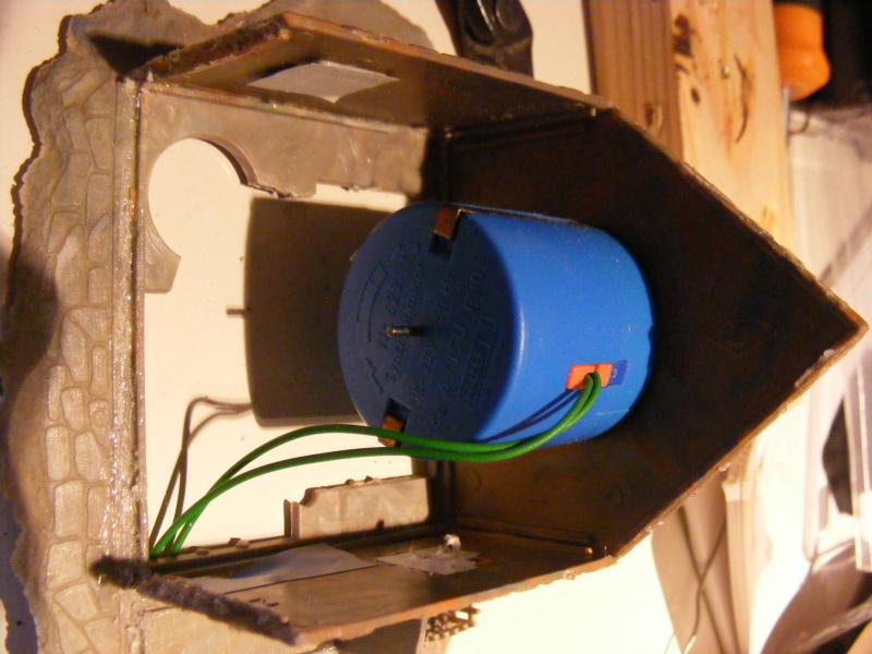

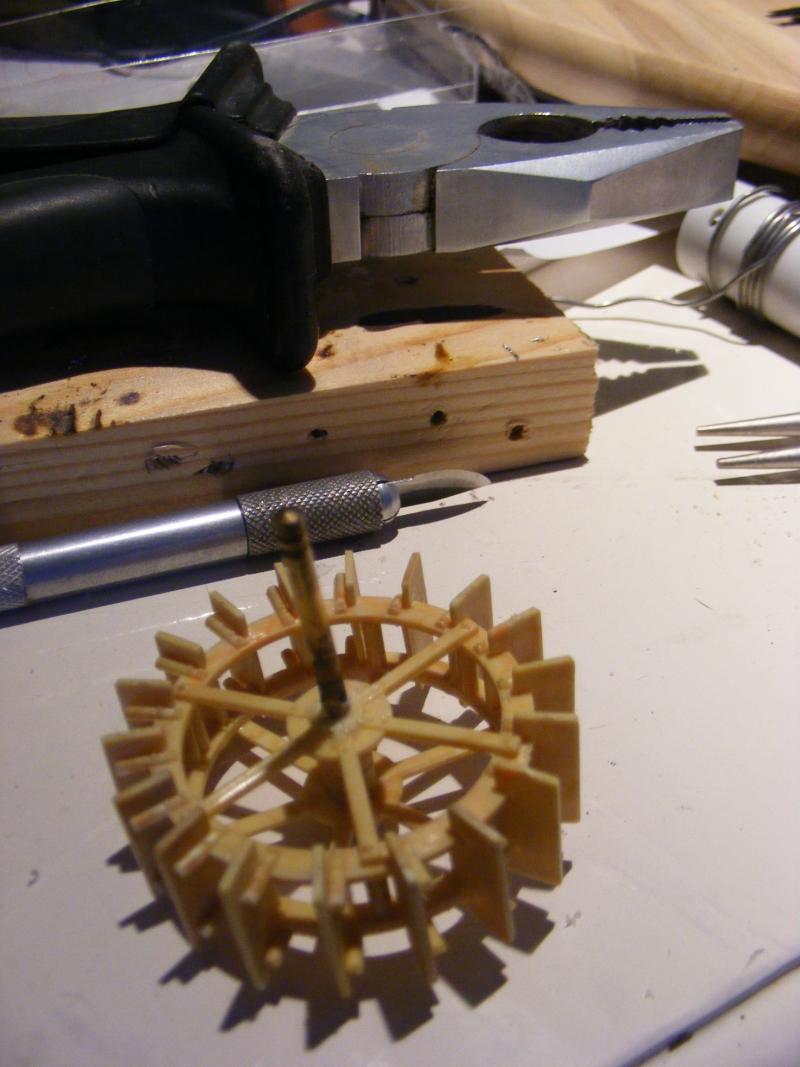

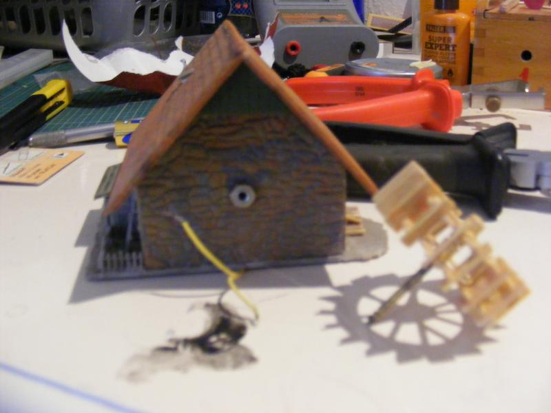

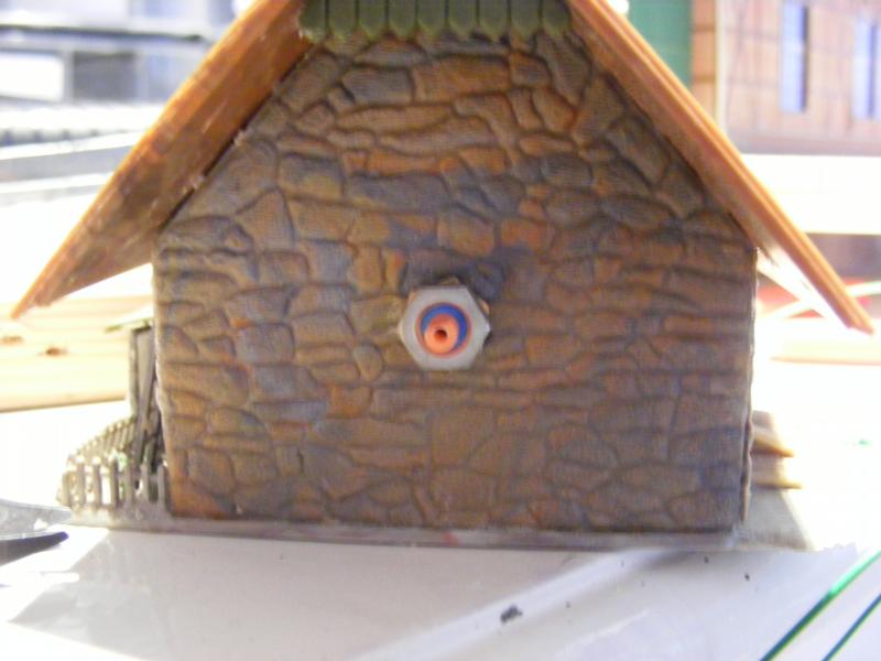

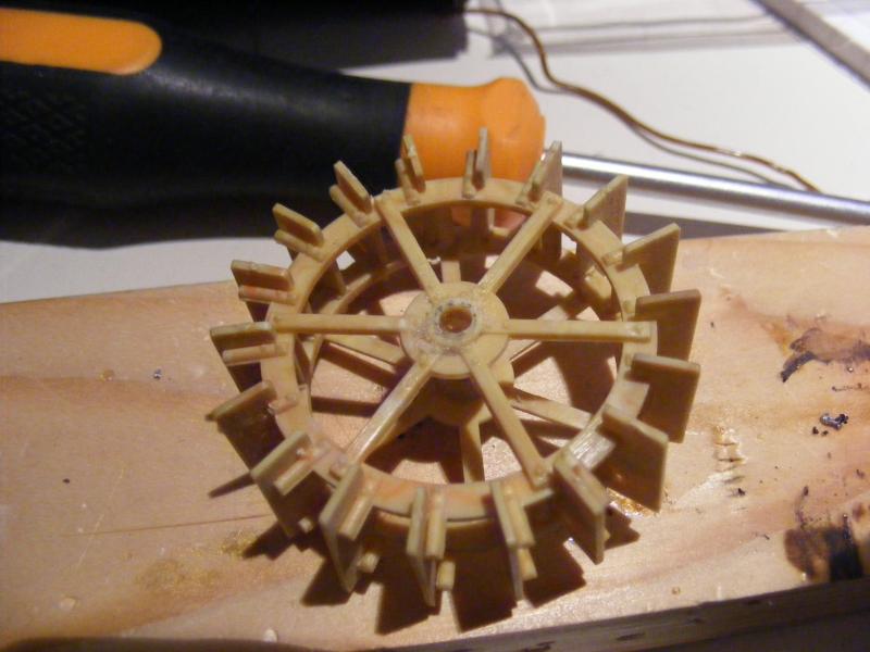

---Watermolen---

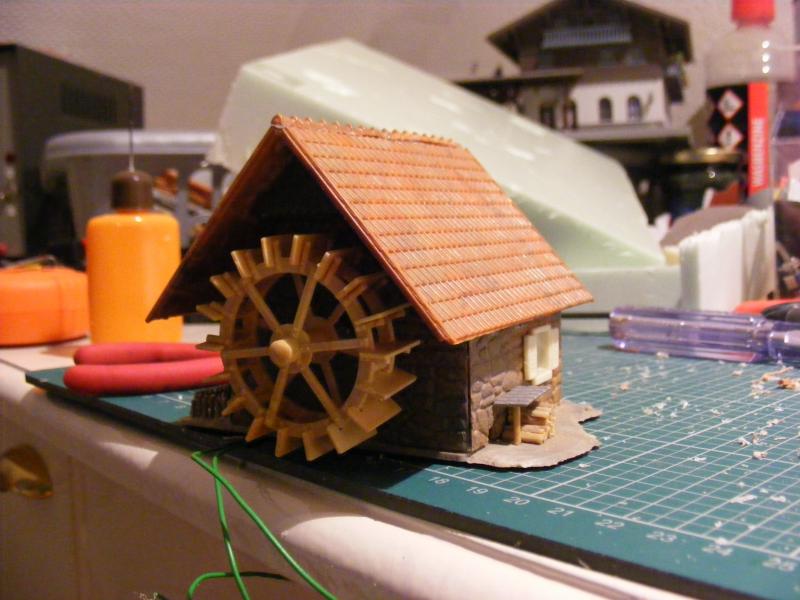

Terug gevonden, bij mijn ouders thuis, lag het watermolentje in een doos met wat oude (modelspoor)spullen. Het motortje was niet meer compleet en o ja, het plakwerk niet al te best....soms zien dingen er in gedachten veel beter uit dan in de werkelijkheid.
Als eerste het schoepenrad verwijderen, en daarna de motor demonteren. Het moertje ging in een keer los. Dat viel me niets tegen voor iets wat in de afgelopen 40 jaar vooral in een doos heeft gelegen en stof heeft gevangen.
Tijd om de watermolen eens onder handen te nemen. De lijmresten verwijderen en een nieuwe motor inbouwen. De oude is behoorlijk wat kleiner dan de nieuwe. Dat wordt passen en meten bij het inbouwen, de opening in de bodem moet in ieder geval groter.
De as zit nog aan het schoepenrad vast, deze moest er af zodat het rad aan de as van de nieuwe motor bevestigd kan worden.
De assen van beide motoren zijn natuurlijk niet gelijk van lengte en diameter. Heerlijk, zelf knutselen en dit soort bouwsels op leeftijd met nieuwe onderdelen oplappen.
De metalen as heeft schroefdraad waarop het schoepenrad vast gedraaid zit. Helaas heeft men het schoepenrad ook aan de as verlijmd. Met de scalpel eerst de grote klonten lijm verwijderd en daarna met de combinatietang de as uit het schoepenrad gedraaid. Even grof geschut gebruiken om de as los te krijgen....perfecte grip op het asje met dit gereedschap.
Nieuwe motor ingebouwd, de behuizing van de as heeft gelukkig wel dezelfde grootte. Hierdoor is de motor snel vastgezet in de muur, moertje aandraaien en klaar:

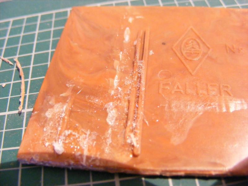

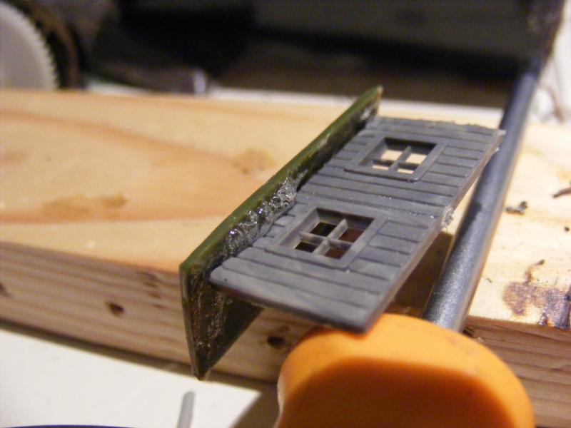

Nu komt het volgende, de schoorsteen zit los, de muren vertonen kieren op de plakranden en er is lijm, heel veel lijm. Dus het huisje mag voor een deel uit elkaar.
De oude bruislijm laat redelijk makkelijk los maar zit wel overal. Dus een groot deel van het bouwsel in onderdelen uit elkaar gelegd. Dakje eraf en muurtje er uit.
Hoezo lijmresten
Drupje hier en kloddertje daar.....Met het mes alle druppeltjes en kloddertjes verwijderen.
Maar enkele uren later hangt er een werkende molen aan de voedingskast.
Het familiestuk kan weer de baan op.
