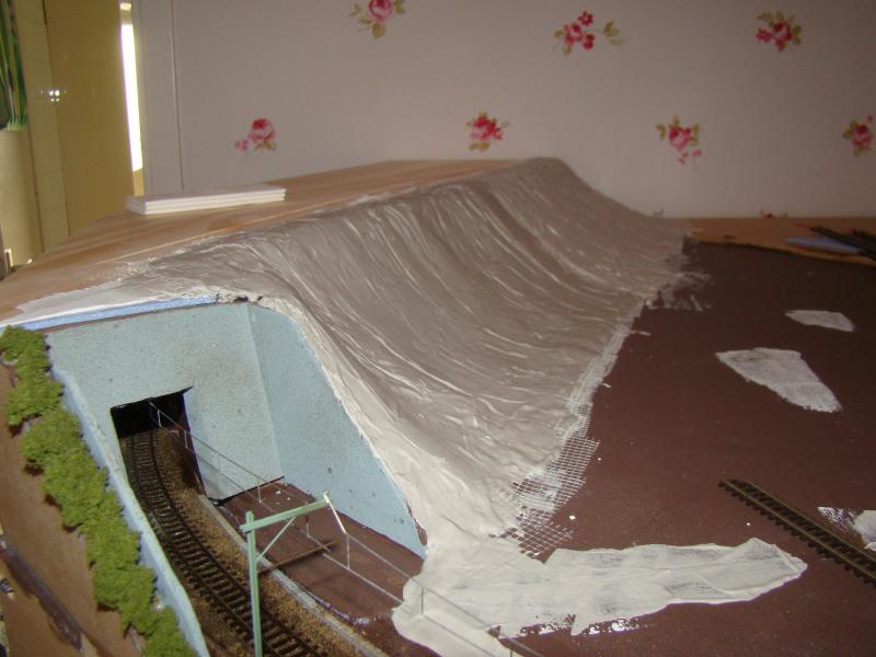

Geluidswal met zo'n hoogte verschil lijkt me onwaarscheinlijk
groeten,
Auke
Ronaldk
  • Berichten: 8850
Re:Perkhout
« Reactie #91 Gepost op: 01 January 2013, 09:18:49 »
.... die is op sommige plekken volgens mij echt te steil (tot 70 graden). Aangezien ik het wil afdoen met een eenvoudige vangrail en geen complete geluidswal wil bouwen vrees ik dat dit echt te steil is. ....
Ja, hij is iets te steil. Het kan wel in de praktijk nemen we maatregelen om afschuiven van het talud te voorkomen. Dus het wapenen van het taluds en dergelijke. Dat is niet de meest beste oplossing. Daarom is het beter om iets meer ruimte te nemen en maximaal 1:1 talud (45 graden) tot 2:1 talud te nemen.
Een geluidswal met zo'n hoogte verschil kan. Het ligt namelijk aan wat de geluidscontouren zijn van de weg ;) Mogelijk dat je dan inderdaad bovenaan een geluidswal moet situeren.
Groeten Ronald.

Dat vreesde ik al, dank voor jullie reacties. Ik denk dat ik het talud ga slopen en opnieuw doen.

Zo, hier ben ik een stuk tevredener mee:

Da's al een stuk beter idd   (y)

Dan nog is hij bovenaan zo steil dat dat nooit blijft liggen. Volgens mij zou de helling over het geheel meer in lijn moeten liggen.

Ja, het is me nog wel tegengevallen hoeveel het inzakt als ik ga gipsen. Zoals je bij de randen nog kunt zien heb ik  stucadoorsgaas gebruikt om de vorm te maken, maar de gips is toch nog wel behoorlijk zwaar.
Ik denk dat ik toch nog maar een keer overnieuw ga beginnen en dan een structuur van latjes maak die wel op z'n plaats blijft :)

Kun je niet verder gaan over dit uitgeharde gips?

Heb ik de vorige keer wel gedaan, maar er is nu te weinig ruimte om die lattenstructuur te maken vrees ik. Dus dat wordt toch ruimen, even door de zure appel heen ;)

Of eerst de ruwbouw maken van golfkarton. Even een stevige doos halen bij de supermarkt, dijkcontouren maken en dan gipsen. Kost niks, is licht en stevig.

Da's ook een goeie, dank voor de tip! (y)

Heb ik nog een mogelijkheid:
Kippe(n)gaas, daaroverheen in behangerslijm (of de in poedervorm nog steeds verkrijgbare 'kleuterschoolknutsellijm'  8) , kijk maar bij Pippoos enzo...) gedrenkt krantepapier of keukenrol (uiteraard wel de goedkoopste die je kunt vinden... ;) ) en als dat is gedroogd eventueel wat accenten met gips...

The American Way:
Bron: http://prrhc.blogspot.nl
Of hardschuimplaten in de vorm snijden.

Hoi, een natuurlijk talud in zand is stabiel bij een verhouding 1:3, een kleitalud mag ongeveer tot 1:2,5 gaan. Dus 1 m hoogt bij 2,5 m in de breedte. Ga je steiler, wil je steiler en moet het stabiel zijn moet je dus feitelijk aan keerwandjes o.i.d. Denken. In de werkelijkheid zie je dat ook. Een slecht voorbeeld heeft jaren aan de zuidingang van Utrecht Lunetten gestaan. Je zag daar elke keer het te steil opgezette talud, geluidswal bij woningen, afzakken. Dit tot grote ergernis van aannemer en bewoners. E.e.a. Was echter gewoon niet goed gemaakt. Veel succes, groet, Evert

Wow, 1:3 gaat me wel heel erg veel ruimte kosten. Zelfs bij 1:2,5 heb ik nog 20cm nodig aangezien m'n weg op 8cm hoogte ligt. Dat wordt toch een keerwandje want ik wil er naast ook nog wat opstelsporen kwijt ;)
Dan denk ik dat ik voor een half talud ga en dan een keerwand van 4cm hoogte. Vanavond eens kijken of dat er realistisch uit ziet ;)
