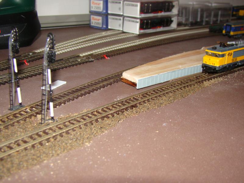

Af en toe heb ik eens wat tijd om aan de baan te bouwen. Afgelopen week heb ik de perrons op maat gemaakt en de zijkanten deels gesneden en geschilderd:

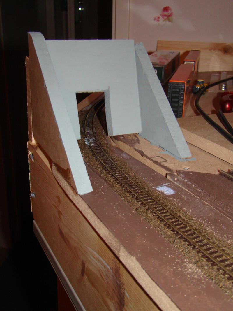

Ook is het eerste ballastwerk gedaan en is een begin gemaakt met de tunnelingang aan de linkerzijde:

Wat een hoge tunnelingang, lijkt zo massaal. Wat gaat het worden?

Van de foto's is hij inderdaad wel wat hoog geworden, maar ik maak er nog wel wat van

Heel mooi Peter dat je zo tussen de bedrijven door nog aan het bouwen bent.
Achter het portaal komt nog een bekleede tunnel? zodat je niet direct in een gat kijkt?

Ja, dat is absoluut de bedoeling. Er boven komt waarschijnlijk een uitsnede van een stuk snelweg, daarmee kan ik de hoogte van de tunnelingang verklaren

Ik zou het deel boven de poort iets minder massief maken. Anders is het wel heelveel beton
Ben benieuwd hoe het er uit gaat zien.

Of....misschien toch heroverwegen opnieuw te beginnen aan dit portaal.
Ik neem aan mdf 18 mm, wat in N op 2,88 m' dikke betonwanden uit komt à la Atlantic Wall
Op dit moment is het nog gemakkelijk te 'slopen'..

In elk geval sneller te slopen dan vroegah de atlantik wall te slopen was
Leuk om te zien dat je tijd vind om nog is wat te bouwen

Ik vrees dat jullie gelijk hebben. Ik ga er eens een nachtje over slapen en dan morgen wellicht slopen, volledig in de kerstgedachte

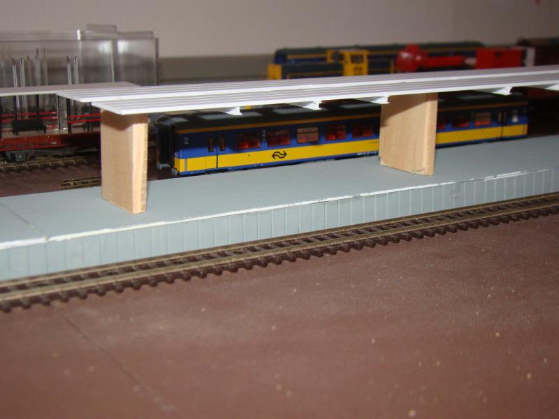

Ik ben met de tunnelingang aan de slag gegaan, resultaat volgt nog
Intussen heb ik een start gemaakt met de stationsoverkapping en daar ben ik eigenlijk best wel tevreden over. Het is geïnspireerd op Weesp en Den Helder:

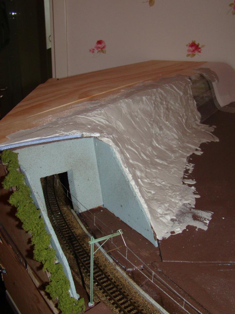

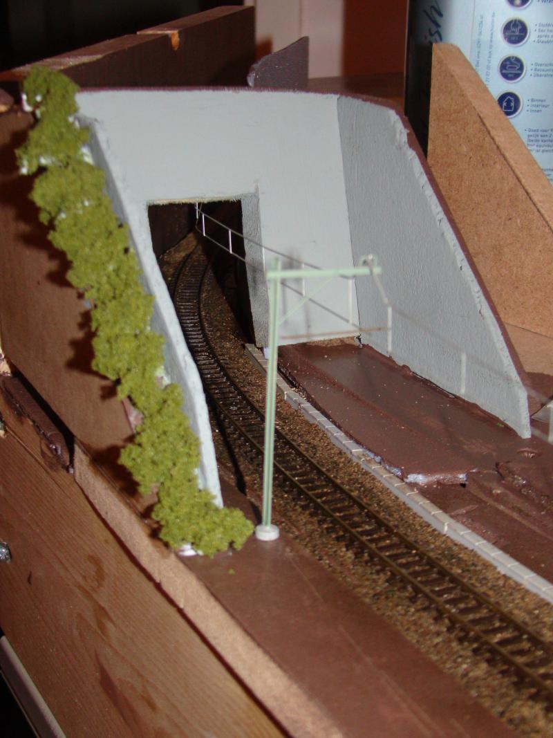

Ik had een beetje buikpijn van dat slopen, dus uiteindelijk toch niet gedaan, maar voor een andere oplossing gekozen:
Zoals je kunt zien heb ik extra steunmuren geplaatst die veel dunner zijn. De oude muren worden gebruikt voor ondersteuning van het groen aan de linkerzijde en het talud van de snelweg aan de rechterzijde.

Ziet er beter uit zo

De
eerste gipsvlucht uit de wintersportgebieden is weer geland
en ze hadden nog wat over:

Ziet er een stuk beter uit zo met al wat aankleding.

Dank! Ik ben nog niet helemaal tevreden over hoe steil het talud is geworden, die is op sommige plekken volgens mij echt te steil (tot 70 graden). Aangezien ik het wil afdoen met een eenvoudige vangrail en geen complete geluidswal wil bouwen vrees ik dat dit echt te steil is. Wat vinden jullie?
