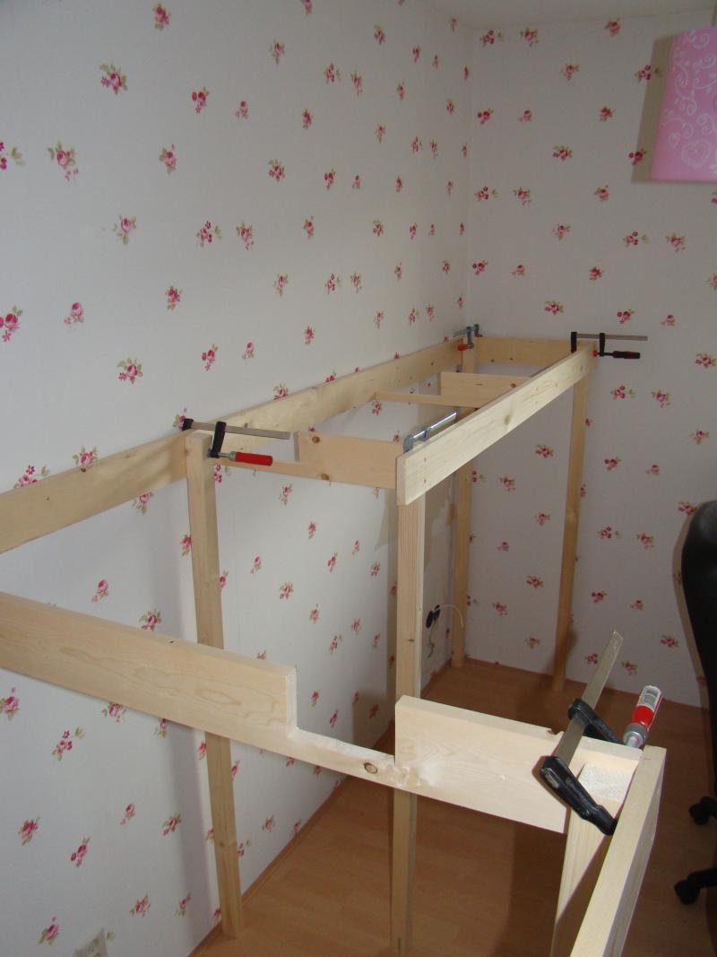

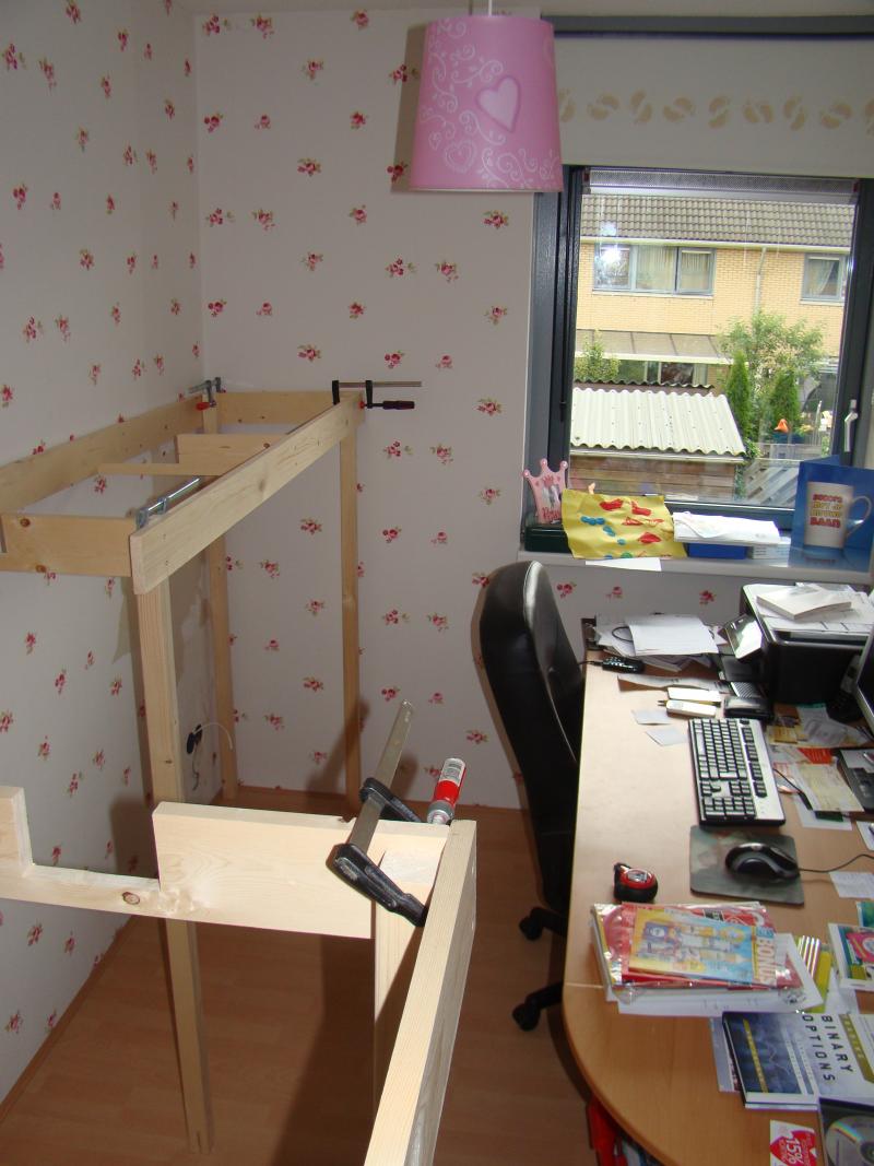

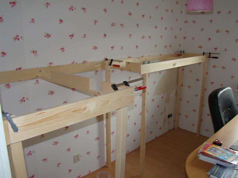

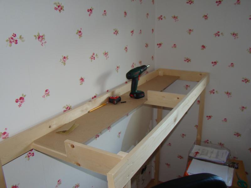

Ondanks een winkel uitje met vrouw en kinderen vandaag toch aardig wat kunnen doen
De basis staat:
Het rozenbehang van de voormalig kinderkamer is duidelijk zichtbaar. Ik wil uiteindelijk toch een achtergrond bij de baan, dus ik doe geen moeite om de ruimte op te knappen

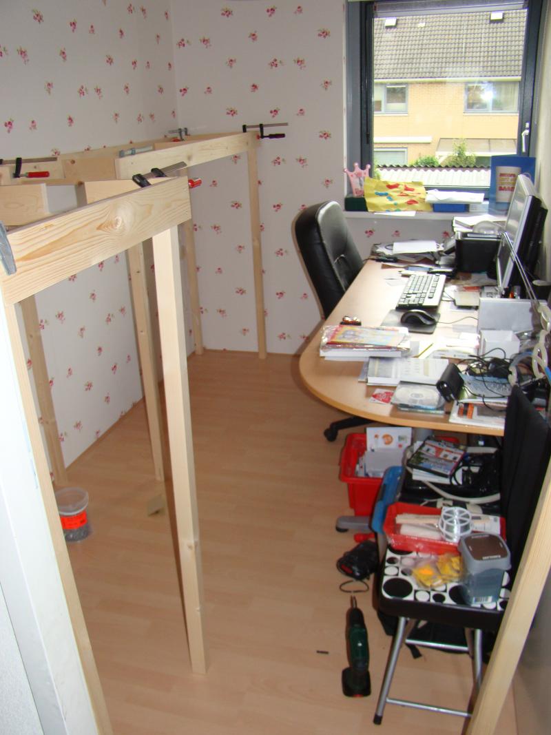

En hier een overzicht van de gehele ruimte, het past allemaal precies

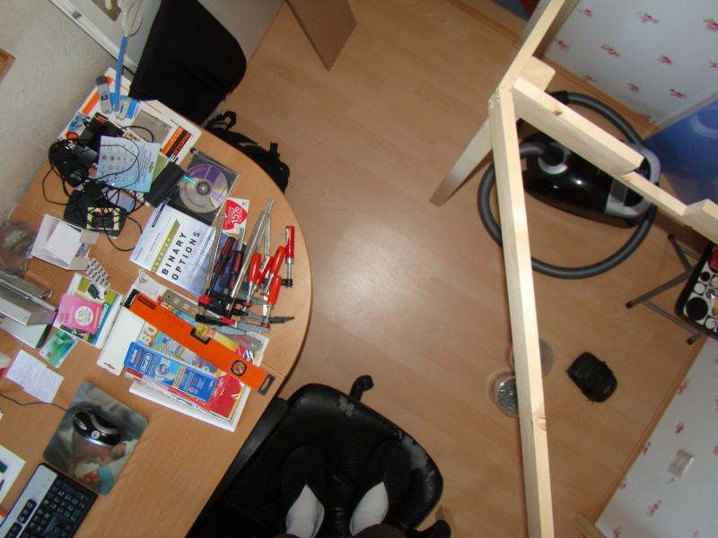

En hier is de hoogte van de baan op afgestemd:

Ik ben benieuwd wat je er van gaat brouwen! Succes
Berichten: 3733
N Spoor Freak
Re:Perkhout
22 July 2012, 01:00:30 »
Mooie hoogte, kan je straks makkelijk overal bij!
Vooral bedraading aanleggen is dan een makkie

Ziet er goed uit. Alleen de ruimte tussen het brede stuk van je baan en je bureau lijkt me wat krapjes. Daar kan je zeker nog net tussendoor, of vertekenen de foto's wat?
Ik zou er wieltjes onder zetten, dan kun je de baan ook nog eens aantrekken en er vanachter bij (voor zover daar ruimte voor is).
De rozen zijn inderdaad niet helemaal op schaal
Groeten, Wim
Grt, Wim
Peter van der Leek
Administrator
Berichten: 2341
Re:Perkhout
22 July 2012, 10:58:08 »
Thanks mannen!
Ik denk dat die ruimte wel wat vertekend over komt, het is ongeveer 63cm. Net genoeg om tussendoor te lopen en te gaan zitten, wat feitelijk het enige is wat je bij een bureau hoeft te doen
De wieltjes zal ik nog even overwegen. Ik heb dat al eens gedaan en mijn ervaring is dat je dan ook dwarsverbindingen tussen de poten nodig hebt, anders gaan ze teveel zwalken. Dus wellicht morgen nog eens langs de bouwmarkt

Ik bedoelde vooral het eerste stukje, op de hoek van je bureau dus. De baan is daar breder en lijkt erg dicht bij je bureau te zitten, op de foto's. Maar misschien begint het bredere stuk van je baan pas voorbij je bureau.
Met wieltjes heb je idd dwarsverbindingen nodig, eigenlijk zonder wieltjes ook wel, is mijn ervaring.
Ik heb het opgelost door een lade onder de baan te maken:
http://forum.beneluxspoor.net/index.php/topic,36107.msg572241.html#msg572241
(het idee had ik van
Jeroen-
van dit forum gejat).
Grt, Wim

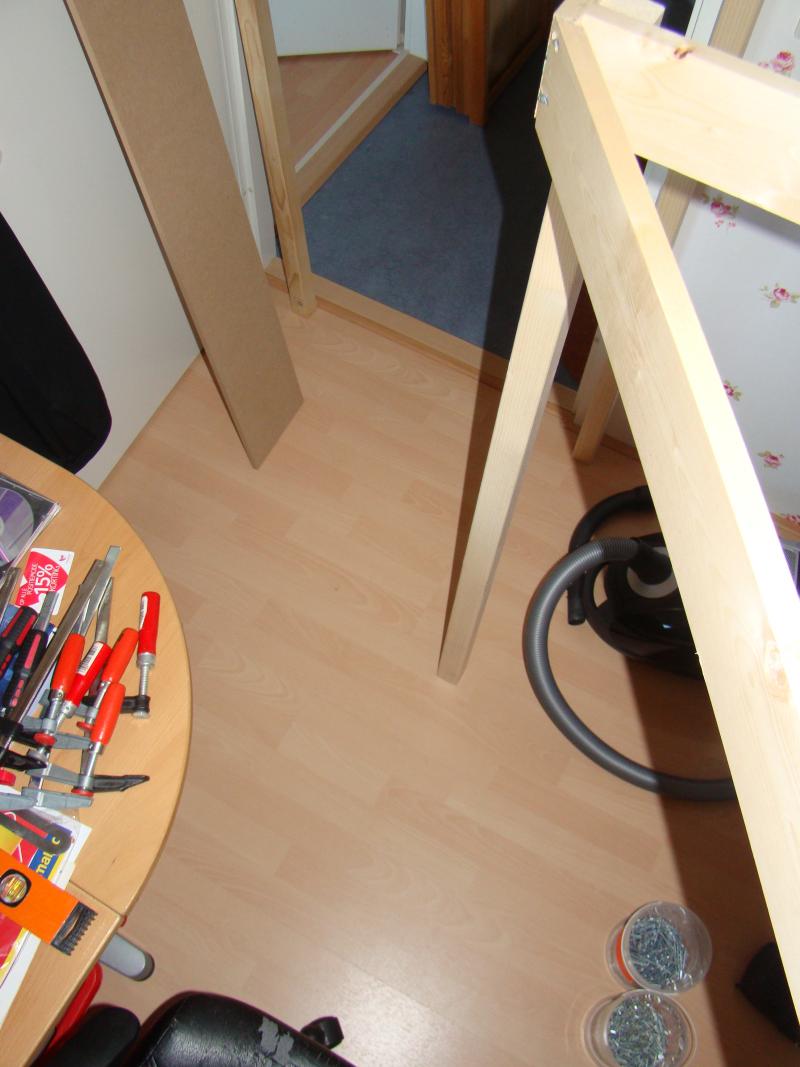

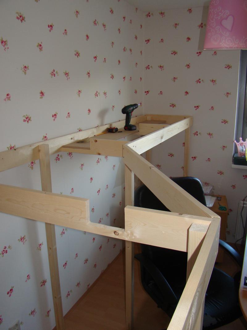

Ah, dat bedoel je, dat is iets smaller maar ook nog genoeg om langs te manouvreren. Dit is het boven aanzicht nu de schuine balk ook is gemonteerd:
En in vogelvlucht:

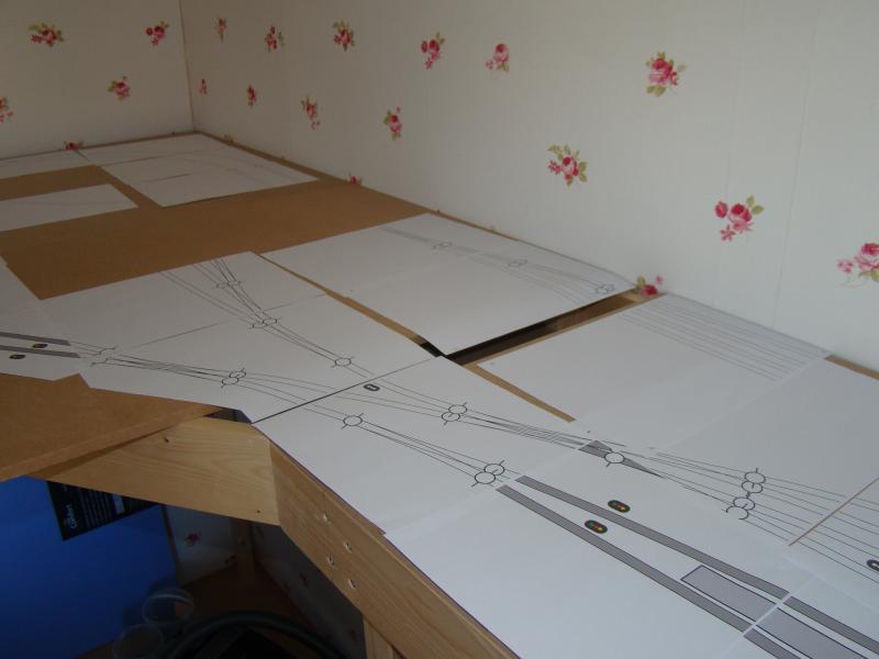

Naast de schuine balk is ook het eerste rijvlak aangebracht:

Die lade is trouwens briljant, ik was me nog ernstig zorgen aan het maken waar ik straks de besturing en laptop kwijt moet. Dank voor de tip

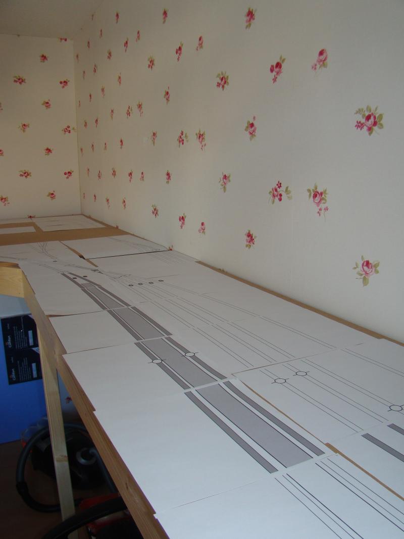

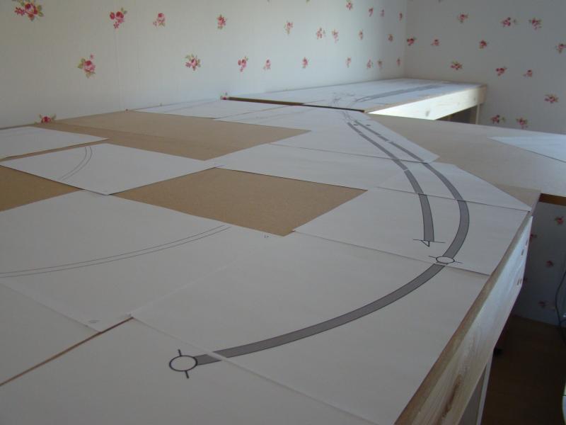

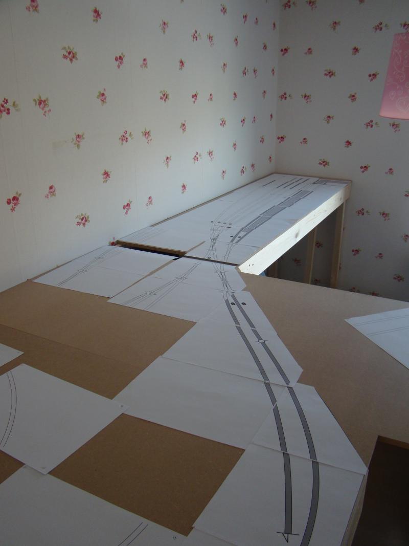

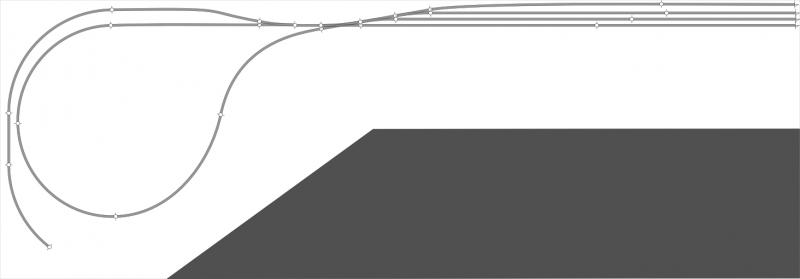

Even voor de vorm (en uiteraard om te bepalen waar de zaag er in moet voor de helling naar beneden) de houten platen bovenop gelegd en 1:1 baanplan er op:

Dat heb ik nog nooit gezien, dat iemand zo zijn baan heeft uitgelegd op de plank.

Het staat anders uitgebreid beschreven in onze eigen encyclopedie, naar voorbeeld van Huib Maaskant
http://encyclopedie.beneluxspoor.eu/index.php/E04.02.06_-_Bedding_en_ballast
