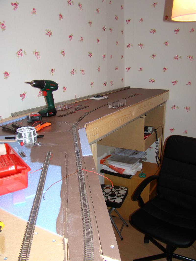

Dank voor de foto's, nu begrijp ik hoe je bedoelde. Een plaatje doet wonderen in zo'n geval.
Iets dergelijks gaat in mijn geval niet, ik heb slechts een vlakke plank op lade-rails gemonteerd.

Vandaag de hele dag testritten gehad. Uiteraard wel met het raam open, maar met deze temperaturen hoef ik niet zo nodig naar buiten
Alle testritten zijn goed verlopen, nog wat kleine oneffenheden verholpen. Ik heb ook achteruit door de keerlus gereden met 3 ICK wagens en 5 2-assertjes, dat ging (uiteraard op lage snelheid) ook herhaaldelijk goed.

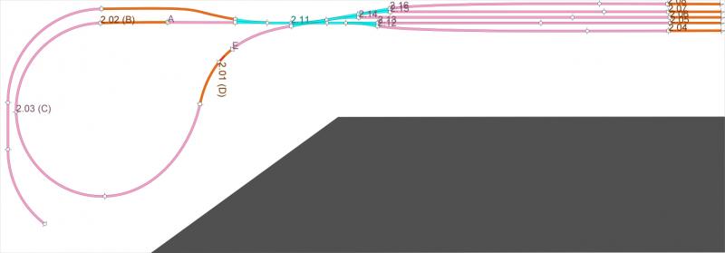

Ik heb de plannen in Koploper overigens nog wat aangepast. Even ter herinnering het baanplan van het schaduwstation:
Wat ik nu heb gedaan is het volgende:
- Binnenkomst is op een vrij spoor, welke van de 5 maakt niet uit;
- Een trein die van boven komt moet altijd naar de keerlus en mag dus niet direct terug naar boven;
- De onderste 2 sporen gaan boven de keerlus in, vervolgens moet de trein naar 1 van de bovenste 3 sporen;
- De bovenste 3 sporen gaan onder de keerlus in, vervolgens moet de trein naar 1 van de onderste 2 sporen;
Op deze manier wordt de halve Engelse wissel bij achteruit rijden (wat voor getrokken treinen gaat gebeuren) altijd rechtdoor bereden.

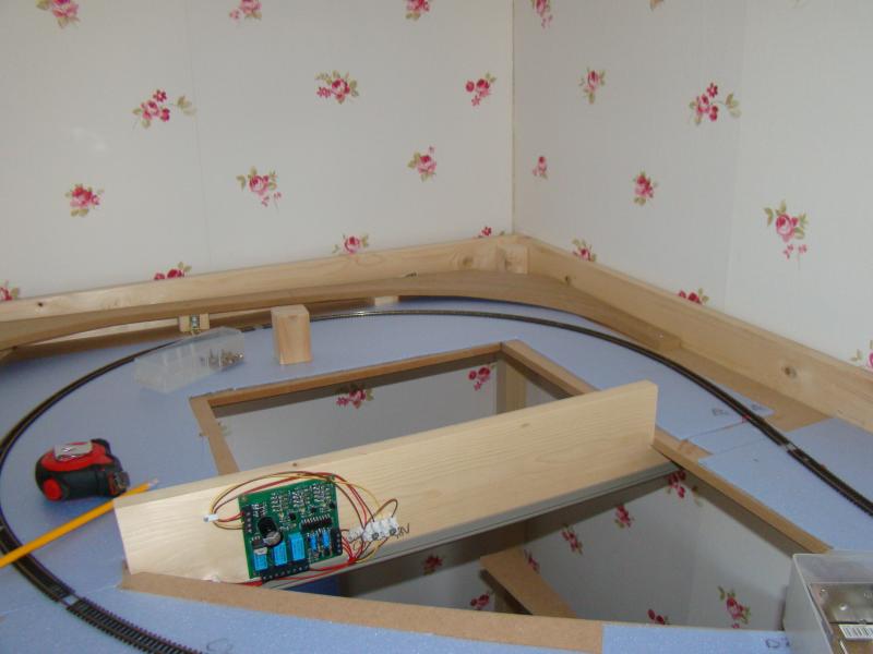

Ik ben tevens bezig geweest met de oprit naar boven:

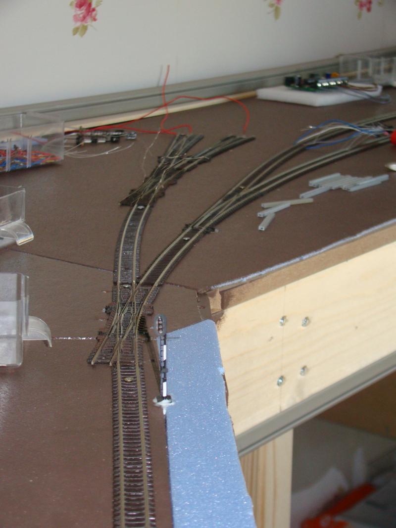

Vandaag maar eens wat gaan solderen, ik hoef de bout niet eens aan te zetten, dus dat werkt wel snel

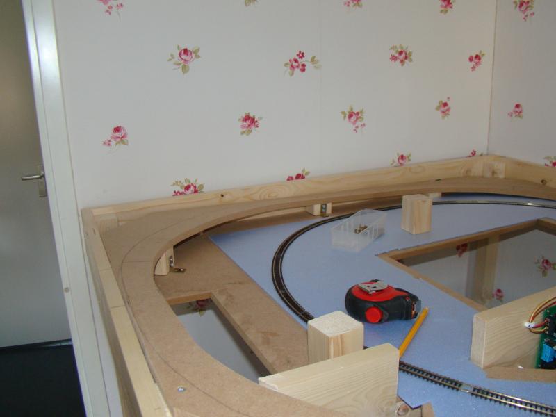

Afgelopen weekend wat vorderingen gemaakt:

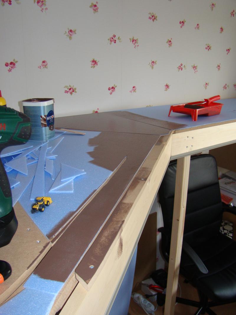

En nog wat rail- en seinbouw:
