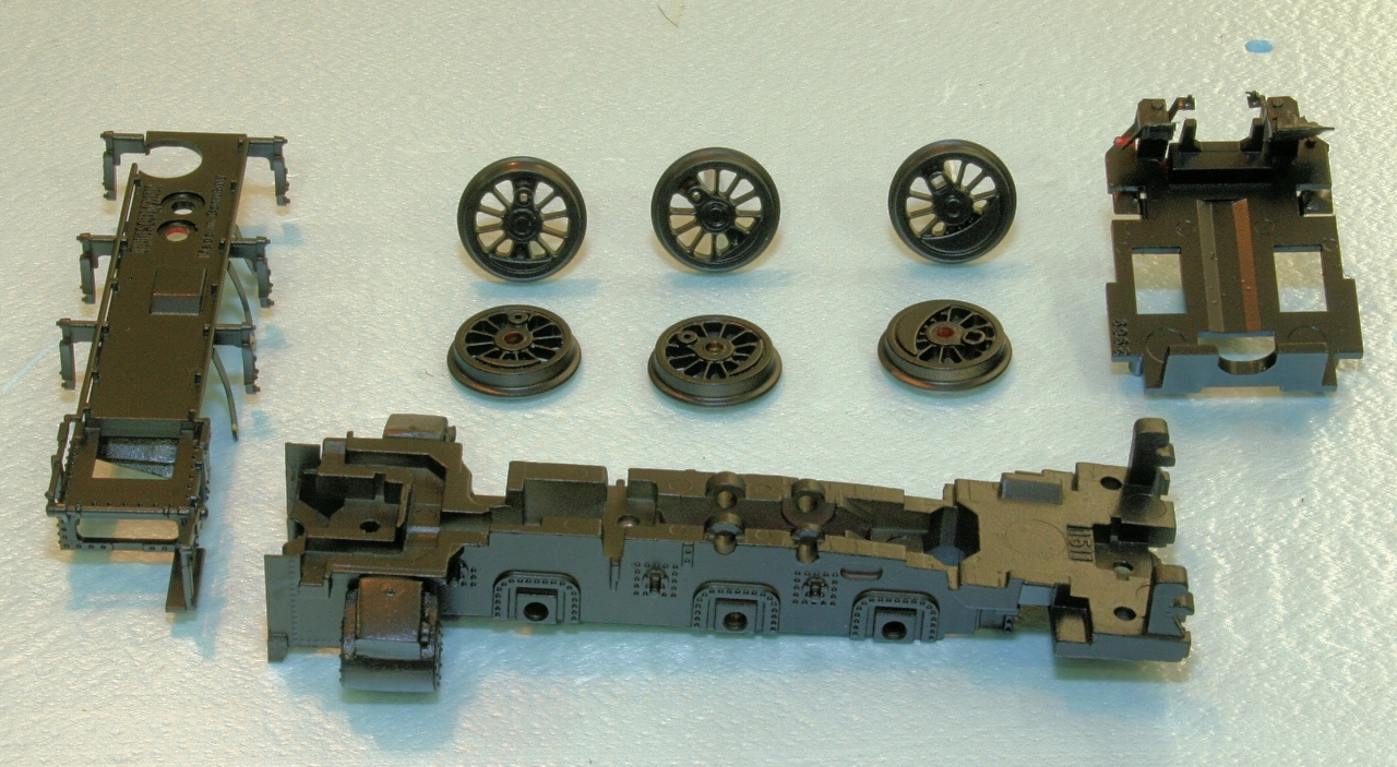

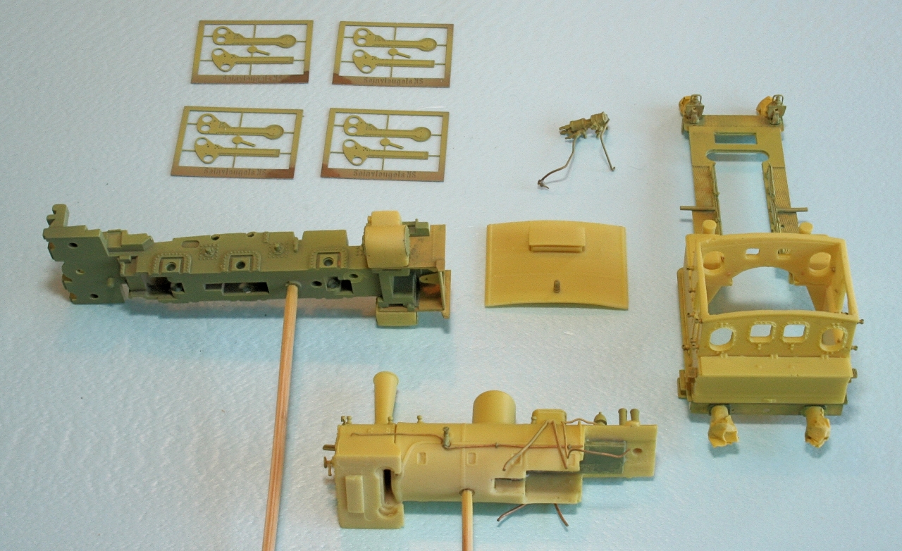

Hier waren we gebleven....
En omdat het ik het wel leuk vind om hem op OntraXS rond te laten rijden...

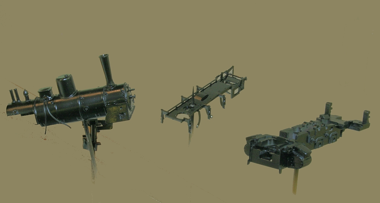

... de boel maar eens in de primer gezet. Althans de onderdelen die of resin of metaal bevatten ;)
( de seinvleugels horen er uiteraard niet aan, maar zijn voor een ander project )

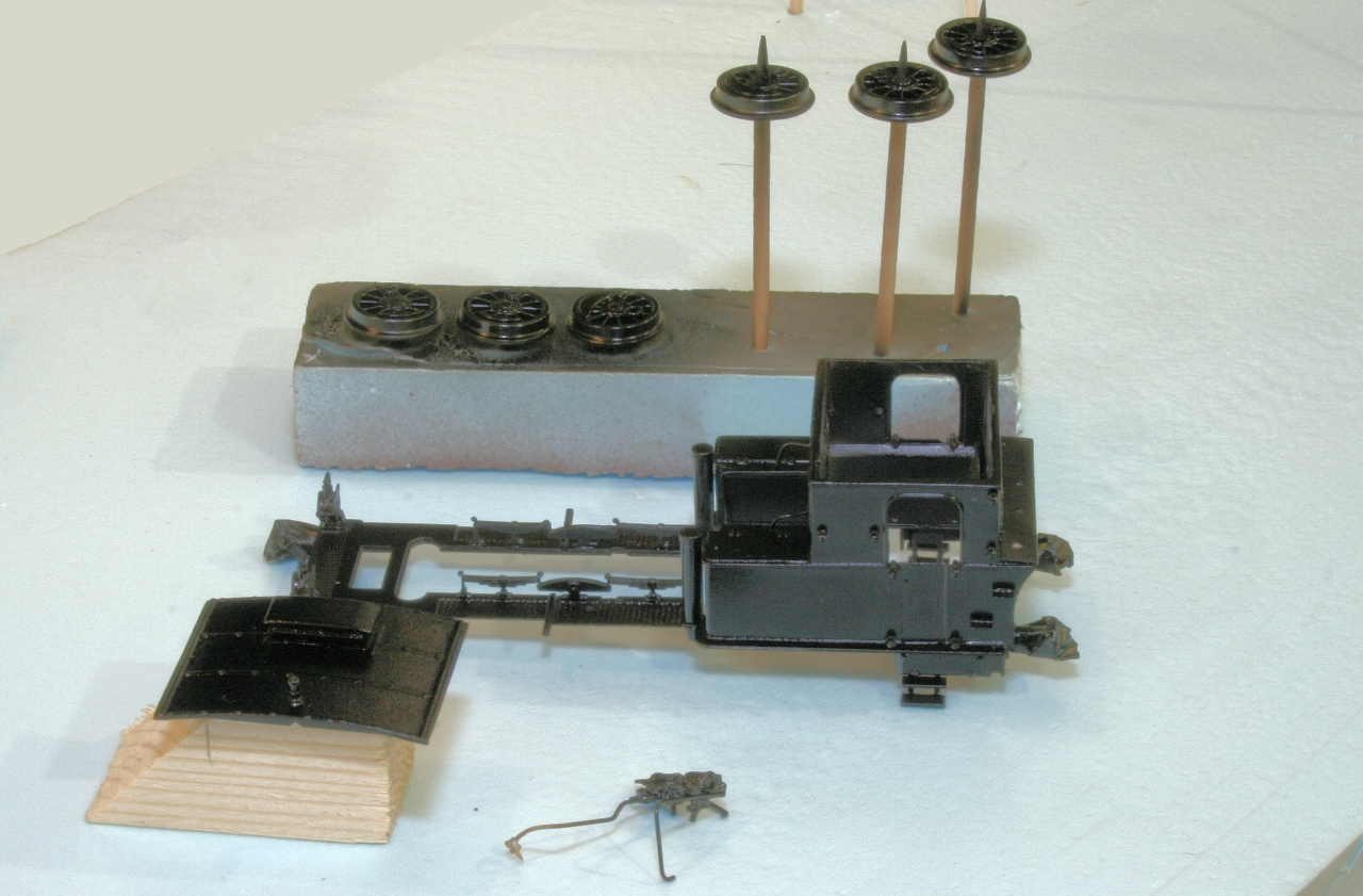

... primer droogt supersnel, dus na 45 minuten kan de kleur er al weer op. Eerst helemaal zwart, dat plakt het makkelijkst af en het groen dekt prima over zwart. Ook voor het eerst de onderdelen maar eens op een sateprikker geprikt ipv de draaitafel te gebruiken... Bevalt goed ;) (y)
... ook de wielen netjes gespoten. De wielbanden maken we later wel weer schoon ;)
... En omdat deze delen geen groen krijgen, ze ook maar vast in de Phildie blanke lak gezet ( na 1.5 uur drogen !  (y) ). Miraculeus spul met een super finish !! (y) (y)
Zo, en nu de aandrijving weer in elkaar froebelen... en dus de wielen kwarteren  :-\ ;)
