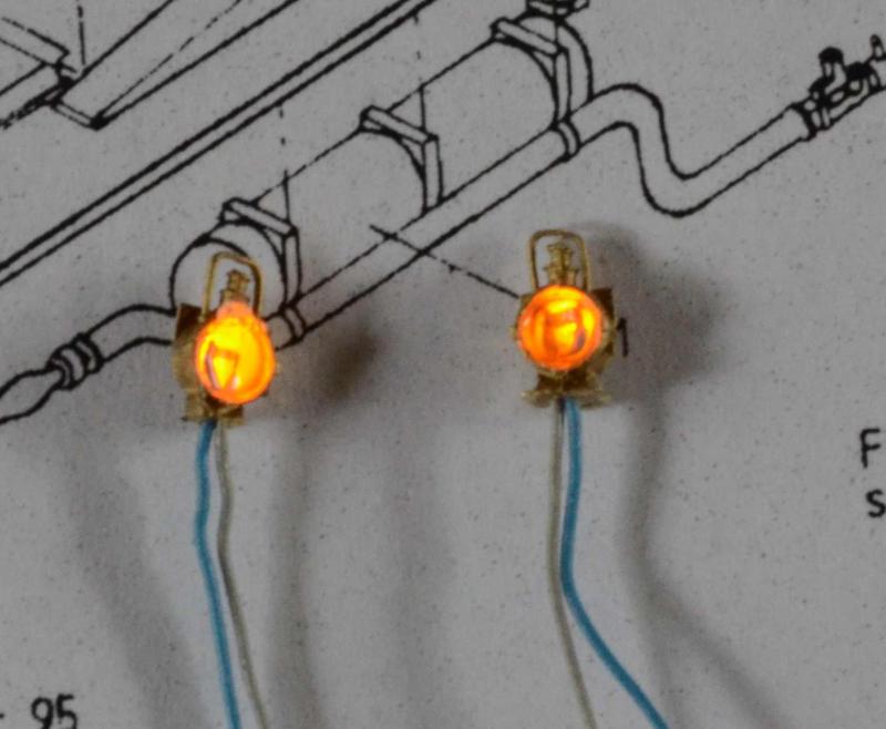

Hendrik Jan, zoals je een paar posts geleden kan zien heb ik hem door een bocht van 419mm heen gekregen, maar dat gaat niet zonder slag of stoot en heb daar behoorlijk wat aanpassingen moeten doen zoals cylinders naar buiten plaatsen en het extra breed maken van de dwarsgleuf in de voorste bogie (+ nog wat kleine dingetjes hier en daar).
Oh ja ook nog vergeten te melden dat de lantaarntjes van binnen zijn volgegoten met crystelclear.

Ik heb de ledjes achterstevoren gemonteerd om te voorkomen dat ze in het midden een felle lichtstip geven. De lantaarn werkt met de achterzijde daardoor als reflector. De aardigheid is dat het nu een beetje lijkt alsof er in het midden een brander staat.
Gerrit,
Heel mooi en slim om de LED's om te draaien, want dat geeft nmm een veel beter effect. Ik denk dat als je de binnenkant met een goede zilverlak blank metaal maakt (ik kan Modelmaster Chrome silver aanbevelen) dan wordt het effect denk ik nog beter. Ikzelf doe het eigenlijk nooit, omdat ik de imitatie olielantaarn in de lamp wel natuurgetrouw vind en mede daarom bouw ik geen licht in. De Artitec oplossing is leuk, omdat de lantaarns licht geven, maar het rechthoekige lichtvlakje is dat natuurlijk niet. Dat laatste vermijd jij nu dus!

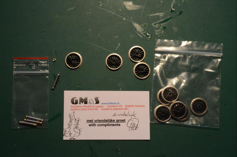

Vanmiddag over de post de nieuwe geisoleerde wielen van GM&S gekregen.
Lang op moeten wachten, maar dat was bekend.
Met zelfgetekende kerstboom van Piet Peetoom (y)
Zo nu gauw aan de slag met de nieuwe wielen.
Gerrit

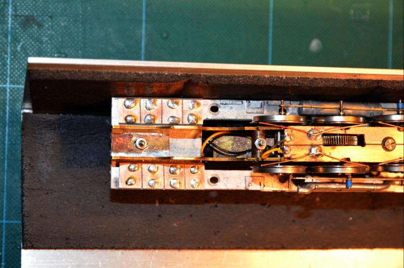

Omdat hij digitaal moet gaan rijden eerst maar een plaats gezocht voor de decoder. De kolenbunker heeft hiervoor ruimte genoeg. Om de aansluitingen naar de diverse componenten te kunnen maken heb ik aan de onderkant van de voetplaat 2 printstripjes gelijmd met aan beide zijden 4 soldeereilandjes zoals op de foto is te zien:

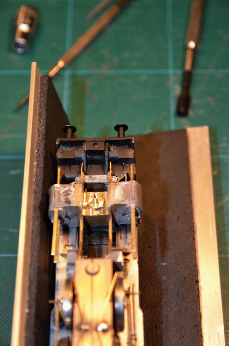

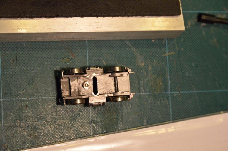

Om de rookkast en ketel op het frame vast te zetten heb ik de schoorsteen open geboord en onderin de rookkast een messingplaatje gesoldeerd met M2 draad. Vanuit de schoorsteen een 2mm boutje geschroefd en daar onder het frame een zelfgedraaid moertje met een borst opgedraaid.
Op de foto kan je die zien tussen de twee cylinders:
Over dat borstje schuift een veertje om de bogie enige druk te geven.
De bogie wordt dan weer met een 2mm boutje vastgezet.
De gleuf in de bogie heb ik wat langer gemaakt om wat meer zijdewaardse vrijheid mogelijk te maken.
