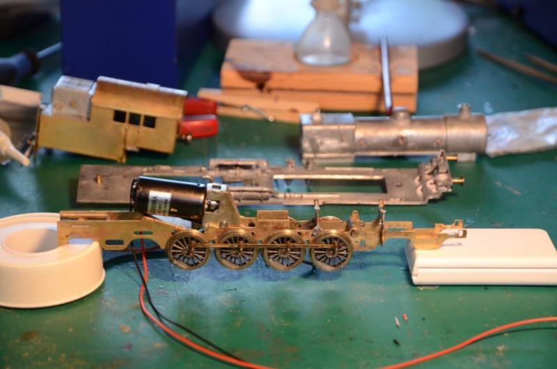

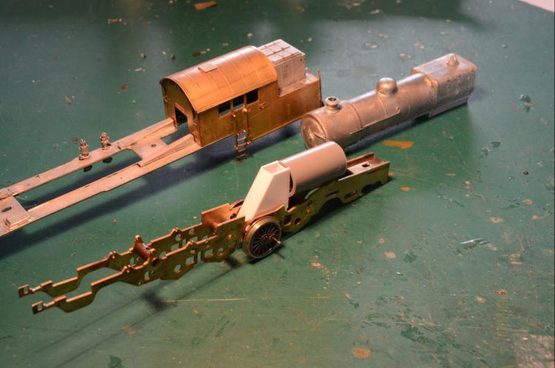

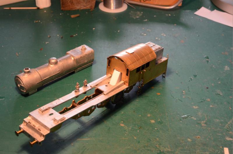

Eerst maar eens even een styreen modelletje gemaakt van een gearbox van GM&S om te kijken of het past in het frame.
Ik moet een hap halen uit de voetplaat en ketel. De aanpassing van het frame is minimaal dus dat moet wel lukken.
De bevestiging van het machinistenhuis aan de voetplaat ook maar een beetje gewijzigd omdat twee boutjes bij gemonteerde voorverwarmer niet goed bereikbaar bleken.
De oude gaten met wat lowmelt dichtgesoldeerd om de voetplaat niet te veel te verzwakken.

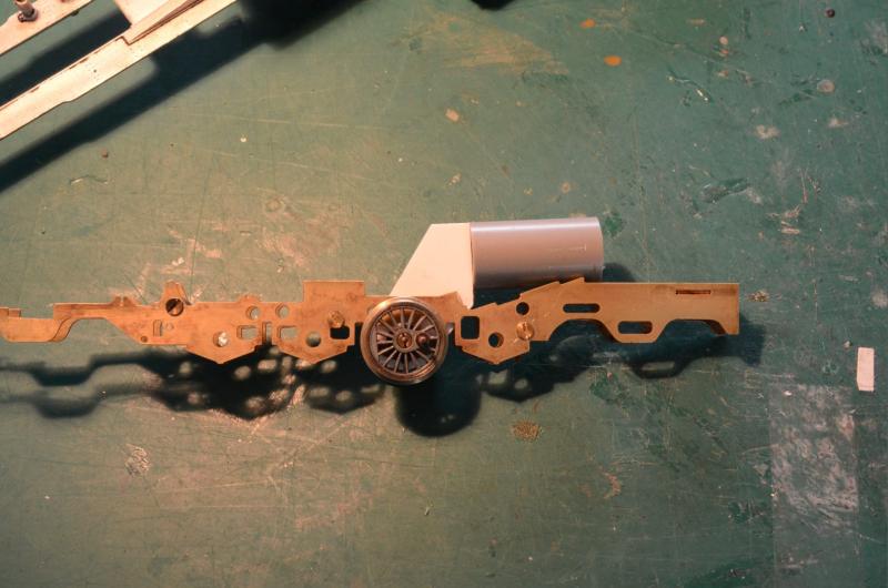

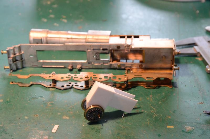

Helaas bleek de tanwielkast niet meer leverbaar, dus verder gaan spitten in de catalogus.
Daar vond ik eigenlijk nog een beter exemplaar.
Even een dummy van gemaakt en in het frame gezet.
De dummy past uitstekend. Ik hoef nu niets van het frame en de voetplaat af te halen (y)
Alleen een klein stukje uit de onderkant van de ketel wegfrezen.
Er past dan een Mashima 16X30 in.
gerrit
