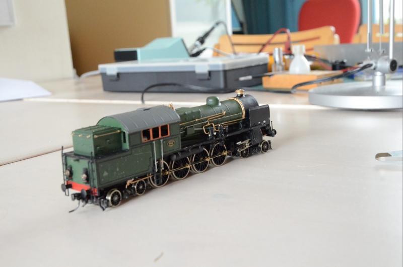

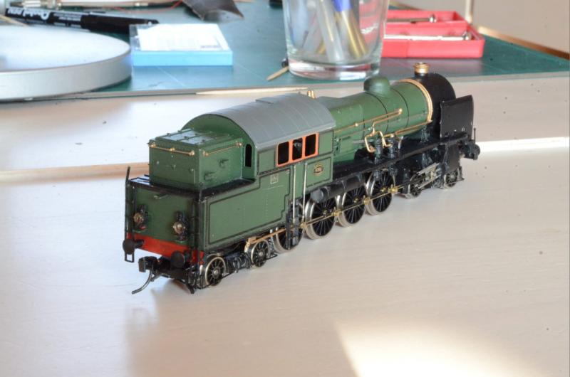

12 February 2013, 12:30:50 »
Even een foto van de huidige stand van zaken.
Is nog niet helemaal klaar, moeten nog raampjes in en de contra gewichten op de wielen ontbreken nog.
Ook de waterslides van de biezen zitten nog niet naar mijn zin, na het spuiten van de transparante lak zijn er luchtblaasjes te zien.
Moet dus nog even kijken hoe ik dat kan herstellen zonder de boel weer over te moeten spuiten.
Gerrit

eenop87
Berichten: 1015
Re: BNLS-Werkspoor - Renoveren van een oude NS6300 van DJH Model Loco
Reactie #87 Gepost op:
12 February 2013, 13:08:06 »
Bedankt voor de adviezen Karst.
Er zit niets anders op dan gewoon te proberen.
Gerrit

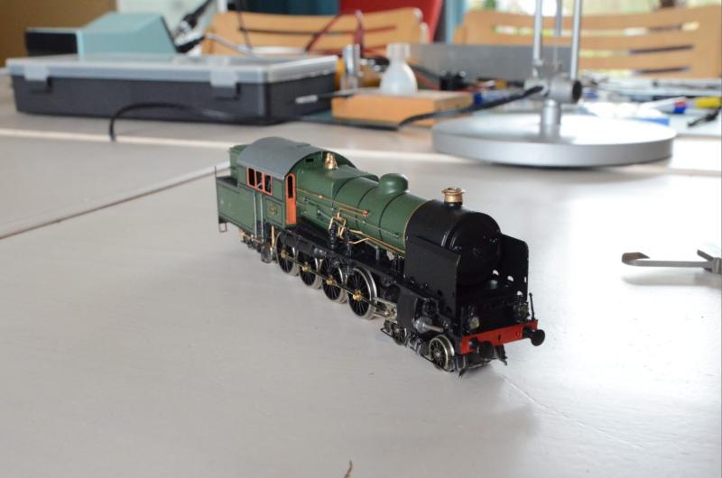

eenop87
Berichten: 1015
Reactie #89 Gepost op:
13 February 2013, 13:29:22 »
Dank je Beached.
De truc van Karst is gelukt, ondanks dat de transparante laag al volledig was uitgehard.
Bedankt Karst.
Hieronder een foto van voor de behandeling en daaronder een foto van na de behandeling.
Gerrit
P.S. De groene verf is van MK en die heeft de stevige schoonmaakbehandeling goed doorstaan.
Ik ben erg te spreken over deze verf, goede hechting en heel gemakkelijk te spuiten.
Laatst bewerkt op: 13 February 2013, 13:52:56 door eenop87. Reden: PS toegevoegd
