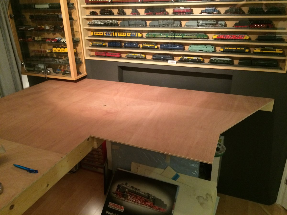

Vandaag nog even wat gedaan aan de nieuwe tafel
eerst nog naar de bouwmarkt gereden voor wat hout en een pak blauwe platen voor onder de rails
Nu kwam ik later een adv tegen van een rol kurk op 1 mtr breed en begon ik toch aan de tip Daniël te denken om misschien toch daarvoor te gaan.
Kwa prijs scheeld het niet zo gek veel maar ik zag wel verschillende diktes maar welke dikte is nou raadzaam 2 of 3 mm
en waarmee kun je het beste verlijmen ? bisontix ? iemand hier nog een tip voor Daniël misschien
Morgen of in het weekend het raamwerk en nog paar poten plaatsen voor een mooie stabiele tafel
Gr Robin

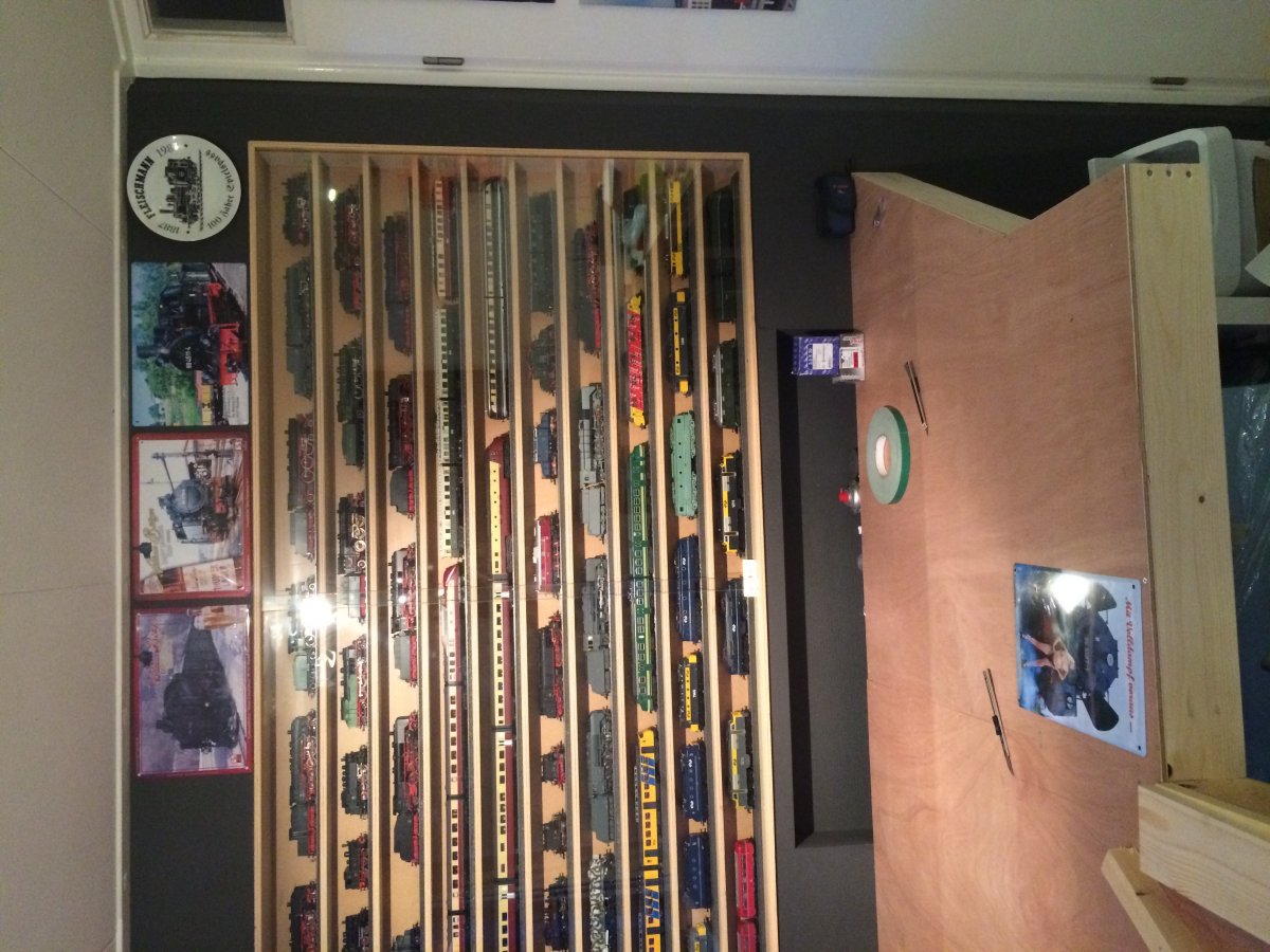

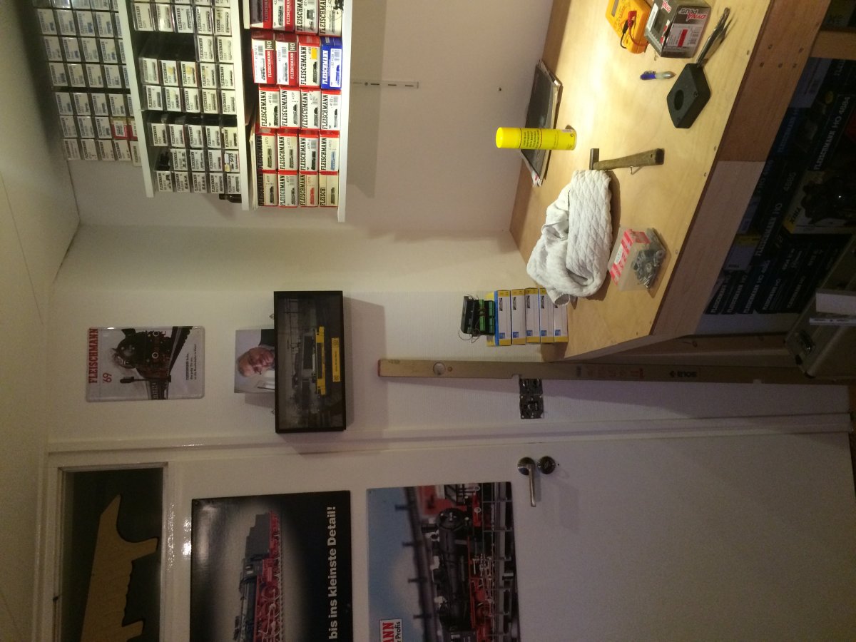

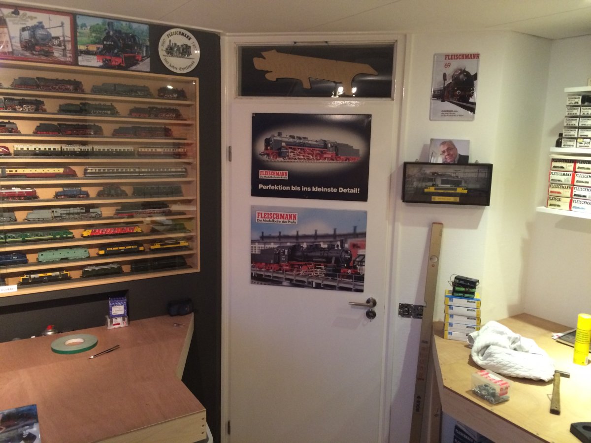

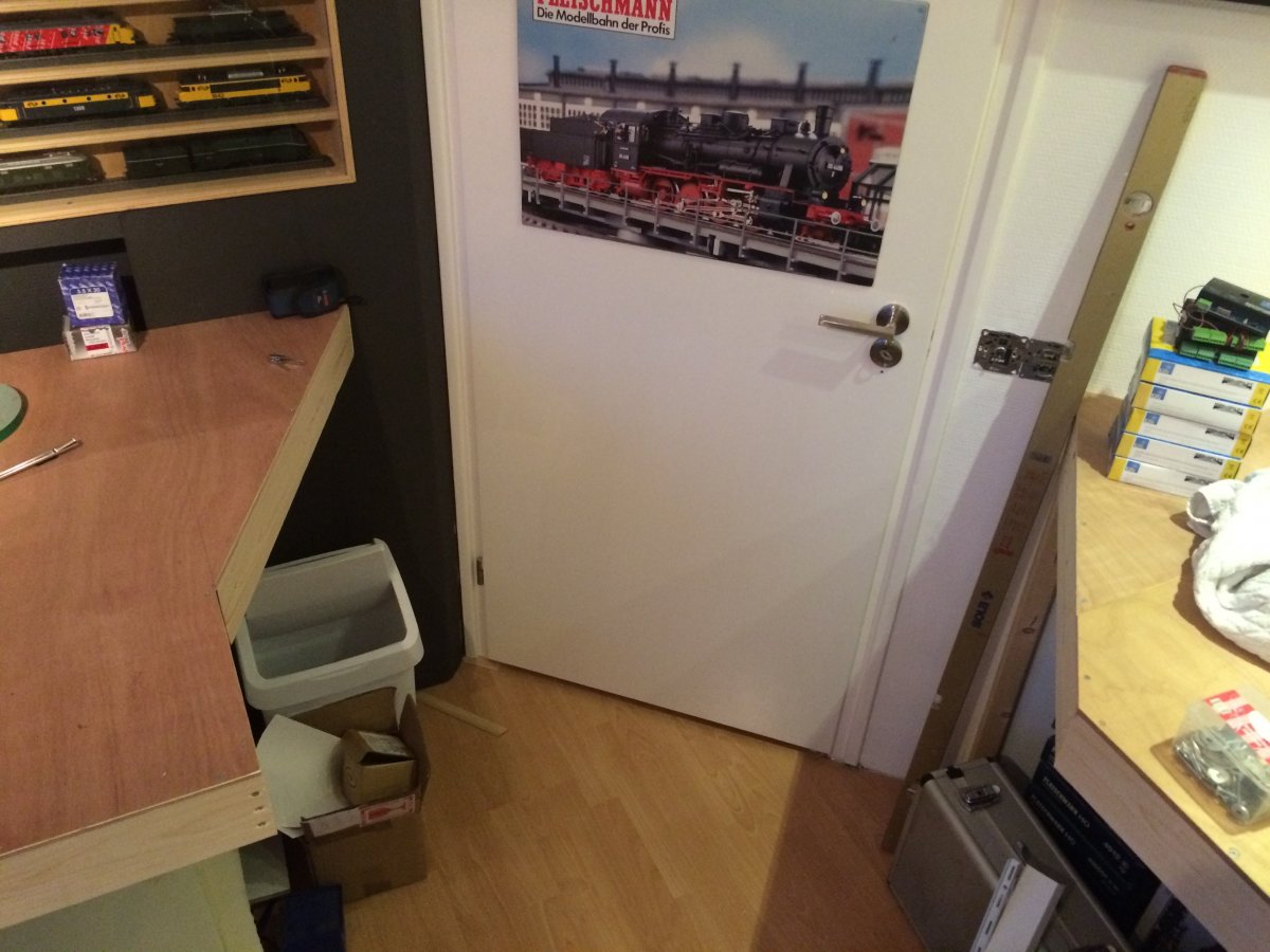

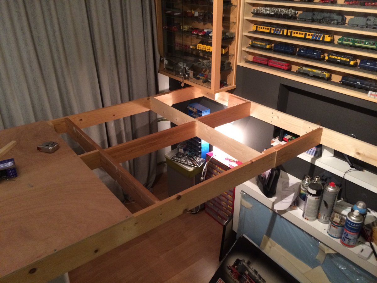

Vandaag dan weer wat verder gegaan met de treintafel
de eerste verdieping is klaar.
Ik wil iets creëeren tussen de 2 tafeldelen die bij de deur eindigen een overbrugging maken om de baan rond te laten lopen
ik weet alleen nog niet of dat een vast iets wordt wat ik weg kan draaien of een uitneembaar deel/brug.
Iemand misschien suggesties
Hierbij nog wat foto's van de vorderingen, ook heb ik nog wat aan decoratie opgehangen om het toch echt de treinhoby kamer te laten lijken
Gr robin

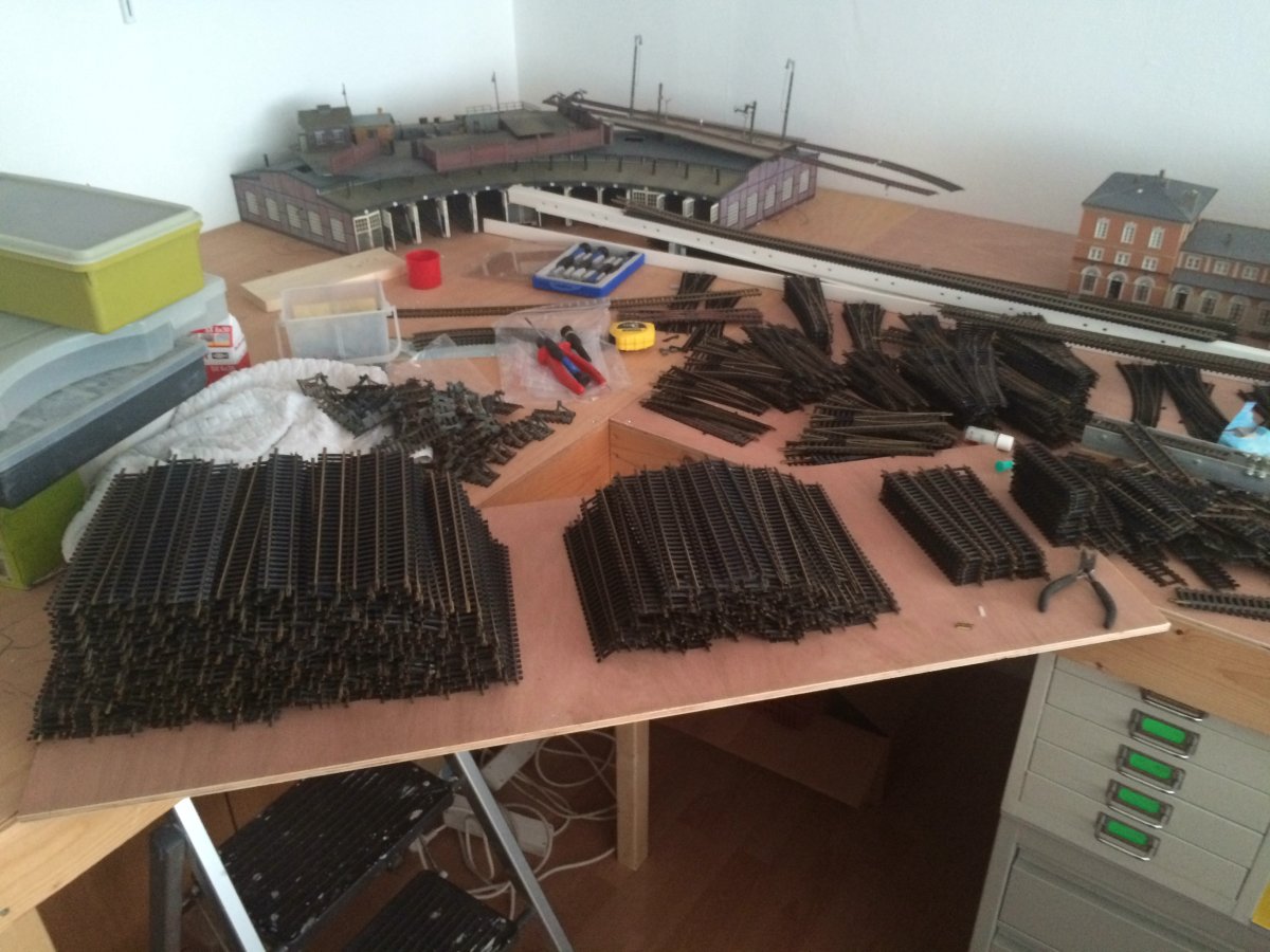

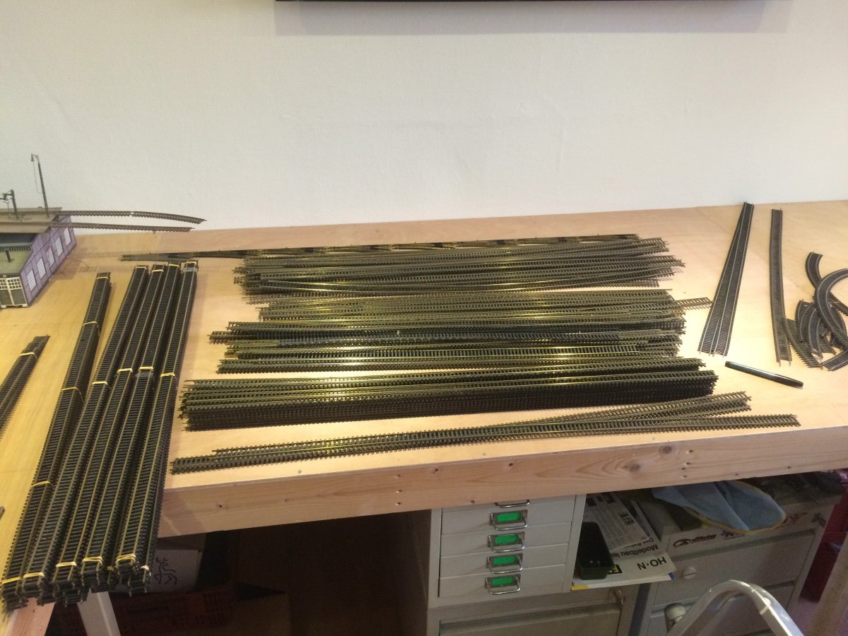

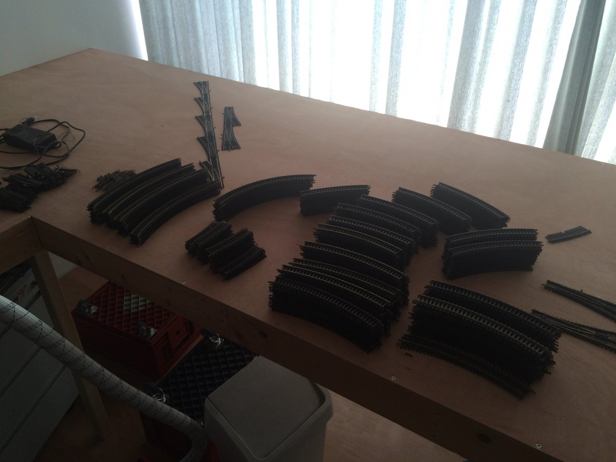

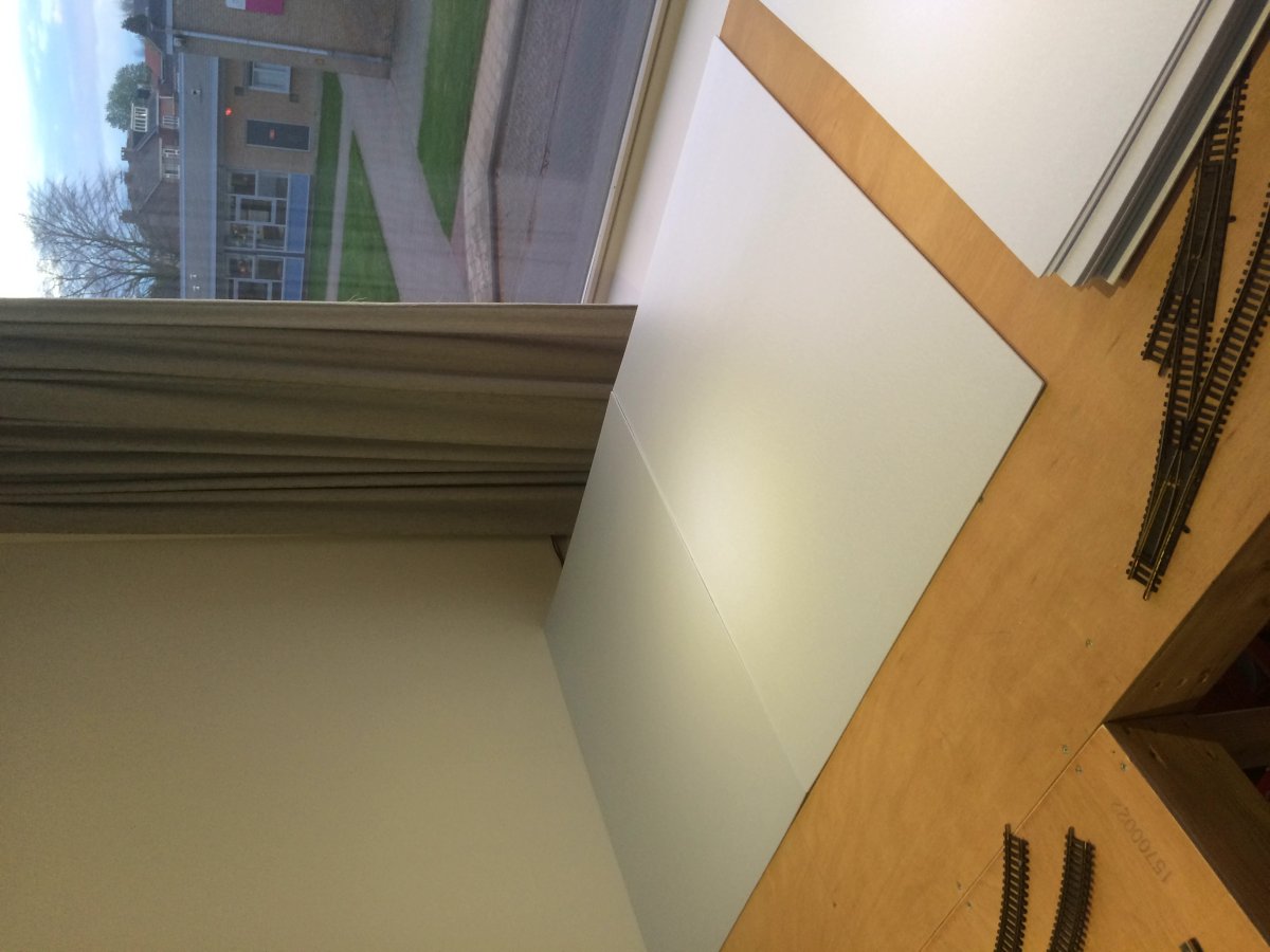

Gisteren weer even wat gedaan aan de nieuwe baan, de blauwe platen even uitgelegd en gekeken hoe het gaat uitkomen en ook even de flexrails gecontroleerd die ik van de week binnen heb gekregen
ik kan straks de nodige meters gaan maken en probeer dat ook met zoveel mogelijk flexrails te doen om zo min mogelijke verbindingen te maken om zo zo min mogelijke storingen of spanningsverlies te krijgen
Natuurlijk gaat er straks onder de baan ook een ringleiding komen voor een optimale stroomvoorziening
Ook is de boekbinderslijm besteld om de blauwe platen mee te verlijmen @Henk dank voor de tip
Verder maar eens bezig geweest met wat kleine herstel werkzaamheden van gebouwen die wat beschadigd waren door de verhuizing/verbouwing
En het uitzoeken van de losse rails wat wel en niet meer gebruikt gaat worden ivm ontbrekende bielzen en derg
Gr Robin
Berichten: 5823
Re: Baanbouw Bosje77
Reactie #379 Gepost op:
17 April 2016, 13:16:51 »
Dat is een behoorlijk berg rails Robin. Heb je alles compleet? Leuk om te volgen
Groet, Ed

Berichten: 2838
Reactie #380 Gepost op:
17 April 2016, 13:55:33 »
@Ed,
Deze rails had ik voordat ik het idee kreeg om flexrails te gaan te gebruiken dus daar zal ik straks een hoop van over hebben maar daar kan ik vast wel weer iemand blij mee maken
Gr Robin

27 April 2016, 13:17:43 »

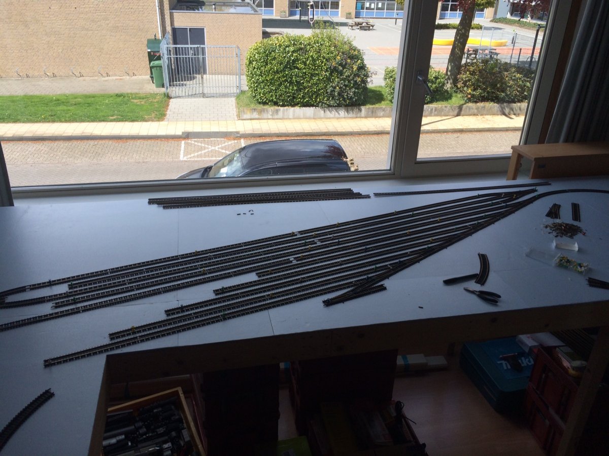

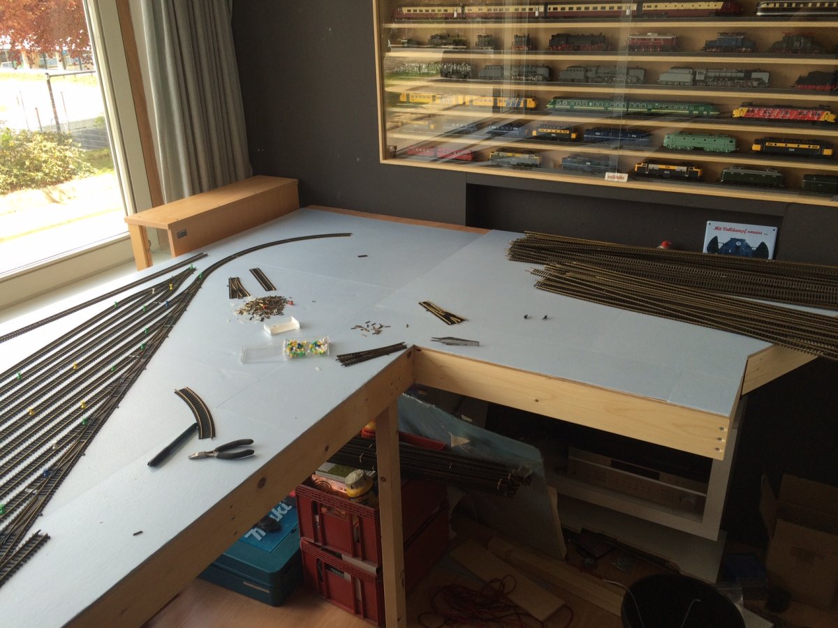

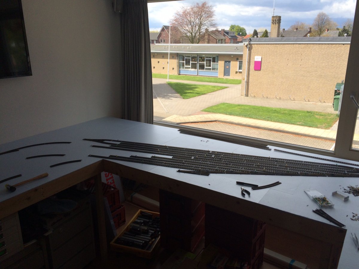

Aangezien het toch bagger weer is en vrouwlief met de kleine meid aan de wandel is kan papa weer ff lekker hobbyen
Afgelopen dagen nog met boekbinderslijm aan de gang geweest en de blauwe platen geplakt
en met een verfroller en de lijm wat verdunt met water gaat dit perfect
Vanmorgen begonnen met het aanleggen van het schaduwstation.
Ik had een plan gemaakt op de pc maar het zal toch een baan uit het hoofd worden ben ik bang aangezien ik het met de pc niet helemaal voor elkaar krijg met de verschillende etages erin te verwerken
En ik ben zelf niet echt handig met de pc en naar verschillende woeste pogingen heb ik het maar opgegeven en ga het uit het hoofd doen.
Foto's volgen nog krijg ze niet geüpload ivm te grote bestanden
Gr robin
bosje77
Berichten: 2838
Reactie #382 Gepost op:
27 April 2016, 14:16:28 »
Zo nu is het gelukt en nog even een iets hogere resolutie gepakt
Gr Robin

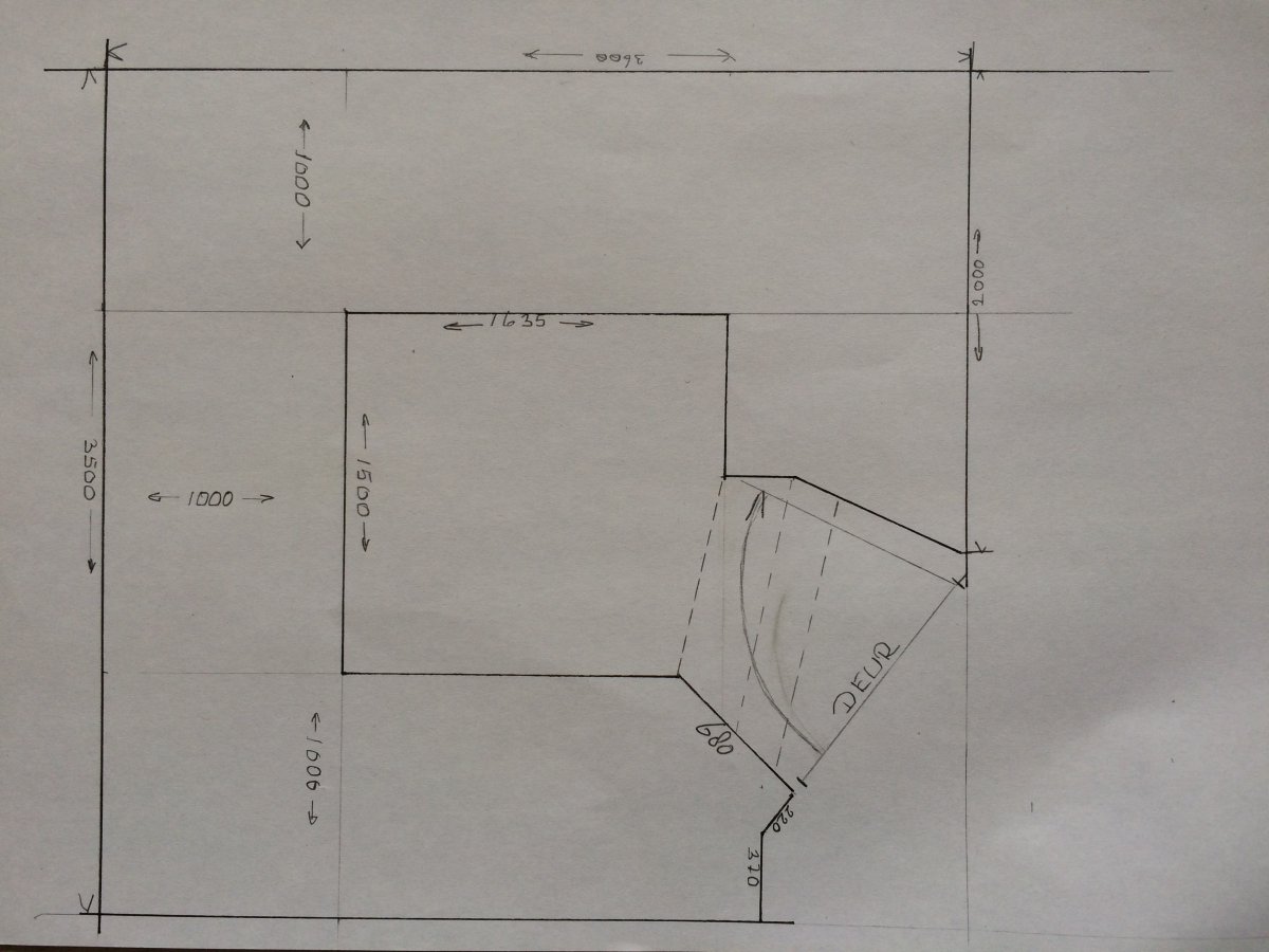

Hallo allen ik heb even een vraag, wie kan mij helpen met een baanplan als ik een foto/tekening plaats van de afmeting van de tafel.
Ik heb geen pc met tekenprogramma erop om een baanplan te maken.
Nu ben ik weer zomaar begonnen met rails te leggen en iets te creëeren maar heb toch liever een baanplan da werkt beter en sneller.
De bedoeling is dat er een schaduwstation komt waar ik een aantal complete treinstellen op kan zetten om mee te rijden.
Er mogen 2 of 3 etages op komen om zo in niveaus te rijden met verschillende rijhoogtes met wat berg werk erin.
Ook zou ik er een draaischijf met lokdepot terug willen hebben een stukje dorp met station erin waar een redelijke trein moet kunnen staan.
Als het mogelijk is zou ik er een stukje baan in willen verwerken met Märklin K-rails voor de Loks uit de erfenis van m'n oom en hiervoor heb ik een 6 tal wissels en wat flexrails aangeschaft om dit te realiseren.
Ik ga rijden met de EcosII en het meest in de DRG sfeer en stoom stijl met ook wat electrische Loks.
Wie durft deze uitdaging aan zou mij hiermee willen helpen met evt.suggesties
Mvg. Robin.

Ik heb wel een suggestie voor je.
Als je een plan op de ouderwetse manier op papier hebt getekend en daar maten bij zet voor de grote van de baan,dan wil ik proberen die om te zetten in anyrail.
Met lagen werken kan ik niet,maar als je elke laag op papier hebt staan en ik heb die overgezet in anyrail zodat het klopt op die laag,dan stuur ik je de plaatjes toe zodat je weet wat je moet hebben en waar alles moet komen te liggen.
Dan maak je de laag leeg en doe je het zelfde voor de nieuwe laag
Dat is wat ik voor je kan doen,als je er tenminste niet gisteren aan wil beginnen.
Wat je ook kan doen is het programma zelf aanschaffen zodat je op je gemak je je eigen wegwijs kan maken ermee,kost niet veel en je hebt er heel veel plezier en gemak van,ik kan het weten

04 August 2016, 13:13:38 »
@ Geert: dank je
Hier zijn dan de tekeningen met de afmetingen van de tafel waar ik wat op mag gaan bouwen en creëeren.
Iemand leuke suggesties laat maar horen
Gr Robin

Berichten: 666
Idioot op een skateboard
Reactie #389 Gepost op:
04 August 2016, 14:37:59 »
Daar waar je de bochten maakt om te keren zou de tafel eigenlijk iets breder mogen, dan kan je een iets ruimere bocht leggen hoef je niet bij die krappe bogen te blijven met stralen van 36 en 42cm ...
