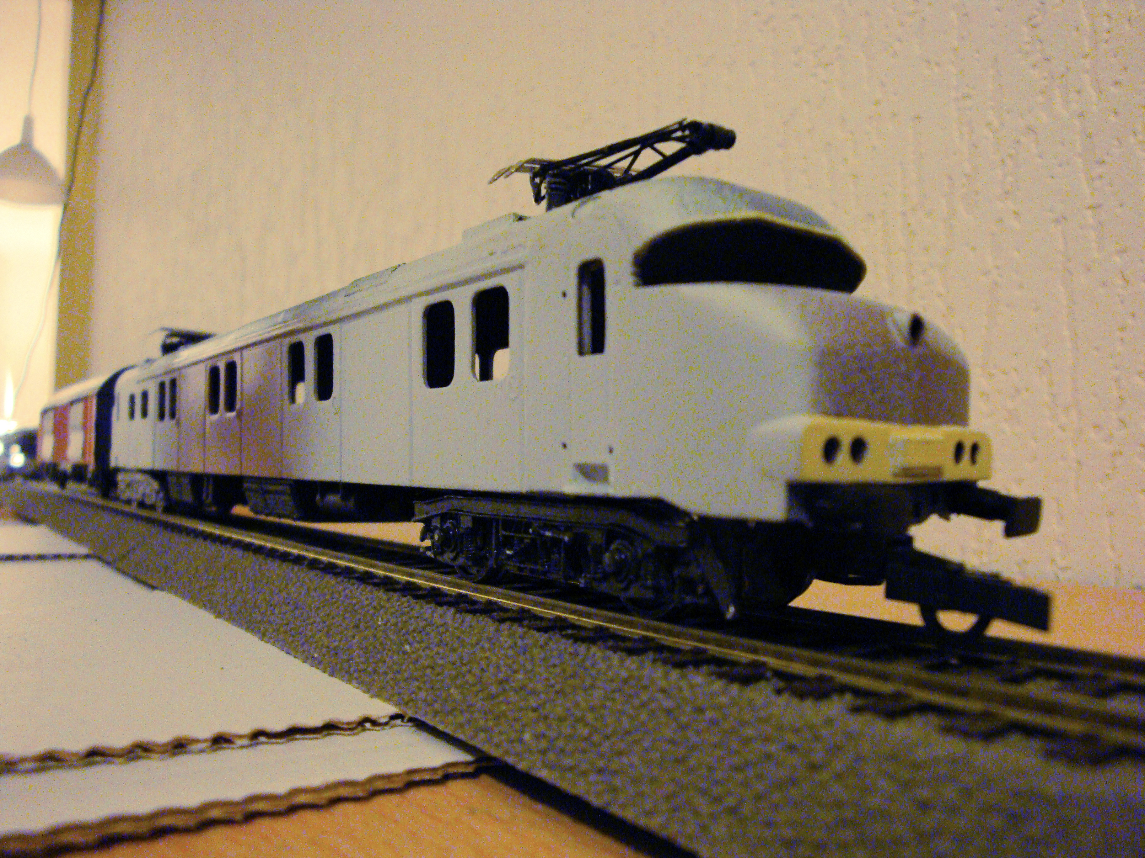

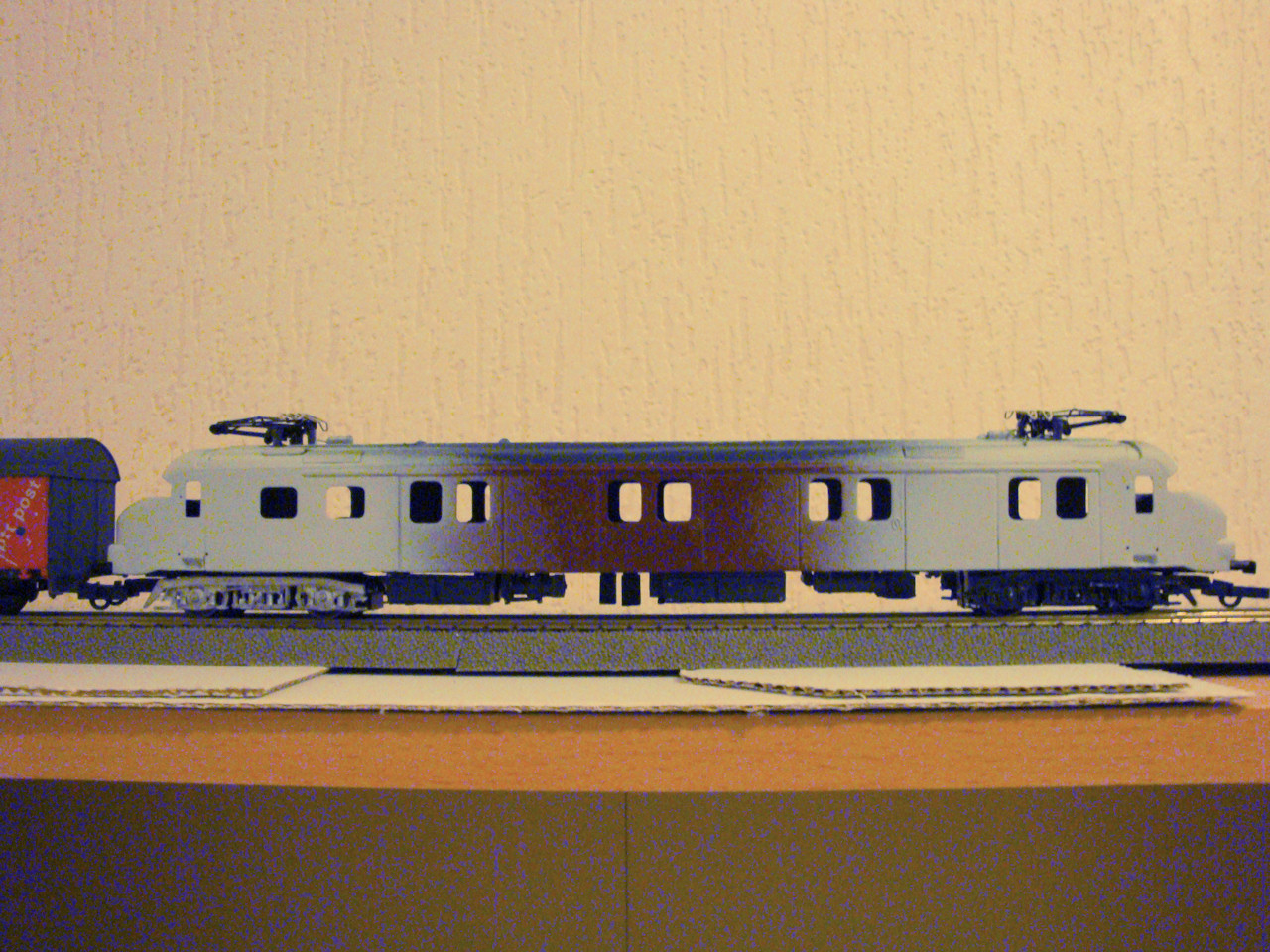

Ik ben ook maar eens begonnen met mijn Motorpost. Nu er zoveel echt 1:87 materieel uitkomt moet mijn Hamo Motorpost maar aan de kant. Ik had deze ook nog niet gedigitaliseerd.
Ik had de THS kit overgenomen van iemand hier die hem niet af ging maken. Ik wou alleen dat ik hem helemaal zelf kon maken want sommige dingen zitten niet zo strak in elkaar. De kap zat namelijk al in elkaar en was zelfs al een keer gespoten geweest (bruin) en later weer grijze grondverf. Ik wil echter de versie maken met het nieuwe mega logo. De kunststof delen zijn polystyreen geloof ik. Hoe kan ik de kap het best van de verf ontdoen? De verflaag is best dik en de details zijn volgelopen.
Overigens valt het mij op dat de ramen van de cabine wat teveel rechthoekig lijken. De vorige eigenaar had de originele pgegoten plastic ramen a la Märklin er nog bij maar ook geetst messing ramen die evenwel hetzelfde euvel hebben. Wel zullen de messing raamlijsten beter staan en daar de kop van witmetaal is kan ik deze mooi solderen. maar wellicht kan ik ramen van een Roco of Fleischman Plan V gebruiken? Mits de Plan V dezelfde ramen heeft als een Motorpost natuurlijk.
Wat mij ook opviel bij de constructie van THS is dat de bodemplaat een soort van randje heeft wat onder de bak zichtbaar is. Dat hoort niet en ik heb het er lekker af gesneden. Het randje heb ik aan de binnenkant van de kap er weer ingeplakt zodat de bodemplaat er tegen aan komt en verzonken is. Dat oogt veel beter
Ik heb helaas geen foto van voor de operatie. Het randje zat dus nog onder de bak tussen de draaistellen en de bak in waardoor het hele ding te hoog op de poten stond. Wellicht is dat gedaan zodat de Lima motor niet tegen het dak aan kwam?
Nu is de bak veel langer dan mijn hamo, maar 4 a 5 mm korter dan een LSM ICR. Ik dacht dat 'in het echie' de ICR even lang als een motorpost waren? Als ik weet waar ik de missende 5 mm kan toevoegen dan deed ik dat wellicht. Aan de andere kant maak ik mij er niet heel erg druk om. Maar ik ben nu toch bezig dus wie het ziet mag het zeggen dan pas ik het aan

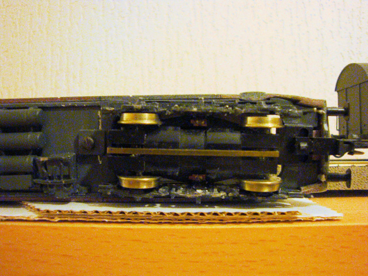

Ik had voor de grap het ding rijvaardig gemaakt met een oude Lima motor, daar is de kit voor ontworpen immers. Even decoder er aan hangen en hop. Reed nog best aardig maar de tandwielen maakten een behoorlijke herrie in de bogen. Ze kwamen namelijk tegen het frame of de kap aan. Nu het uiteindelijke plan maar uitgevoerd; een BB unit van GM&S transplanteren uit mijn inmiddels gestaakte Holland Rail DE1 project. Dat reed veel beter en blijven de raampjes vrij. Het motordraaistel heeft geen anti slip bandjes en heeft wat moeite om 2 Roco postwagens door een boog te sleuren. Ik ga later nog aan de slag om het stel te verzwaren. Maar daar deze motorstellen geen vliegwiel hebben is stroomafname belangrijk, anders rijdt het niet soepel.

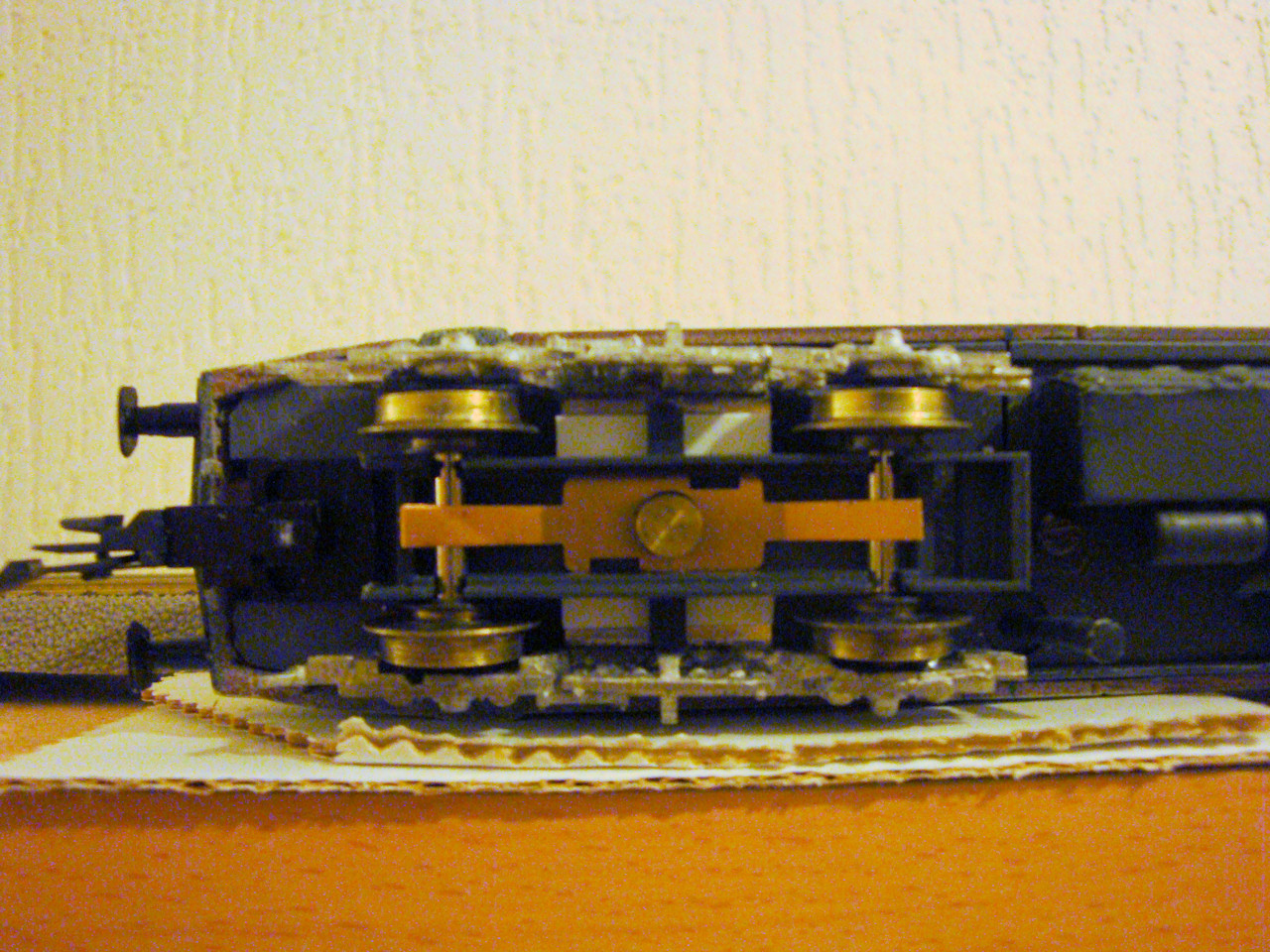

Voor het loopdraaistel heb ik de beide witmetalen draaistelzijkanten aan een rechthoekig messing plaatje gesoldeerd. Daarna een stukje printplaat op het messing geplakt en het messing in de lengte doorgeslepen zodat de 2 zijkanten elektrisch geïsoleerd zijn ivm risico op sluiting. dot geheel op een oud Lima Mat 46 loopdraaistel geplakt en doordat het printplaatje nog printbanen had kon ik deze gebruiken om de fosforbronzen stroomafnemers vas te solderen.

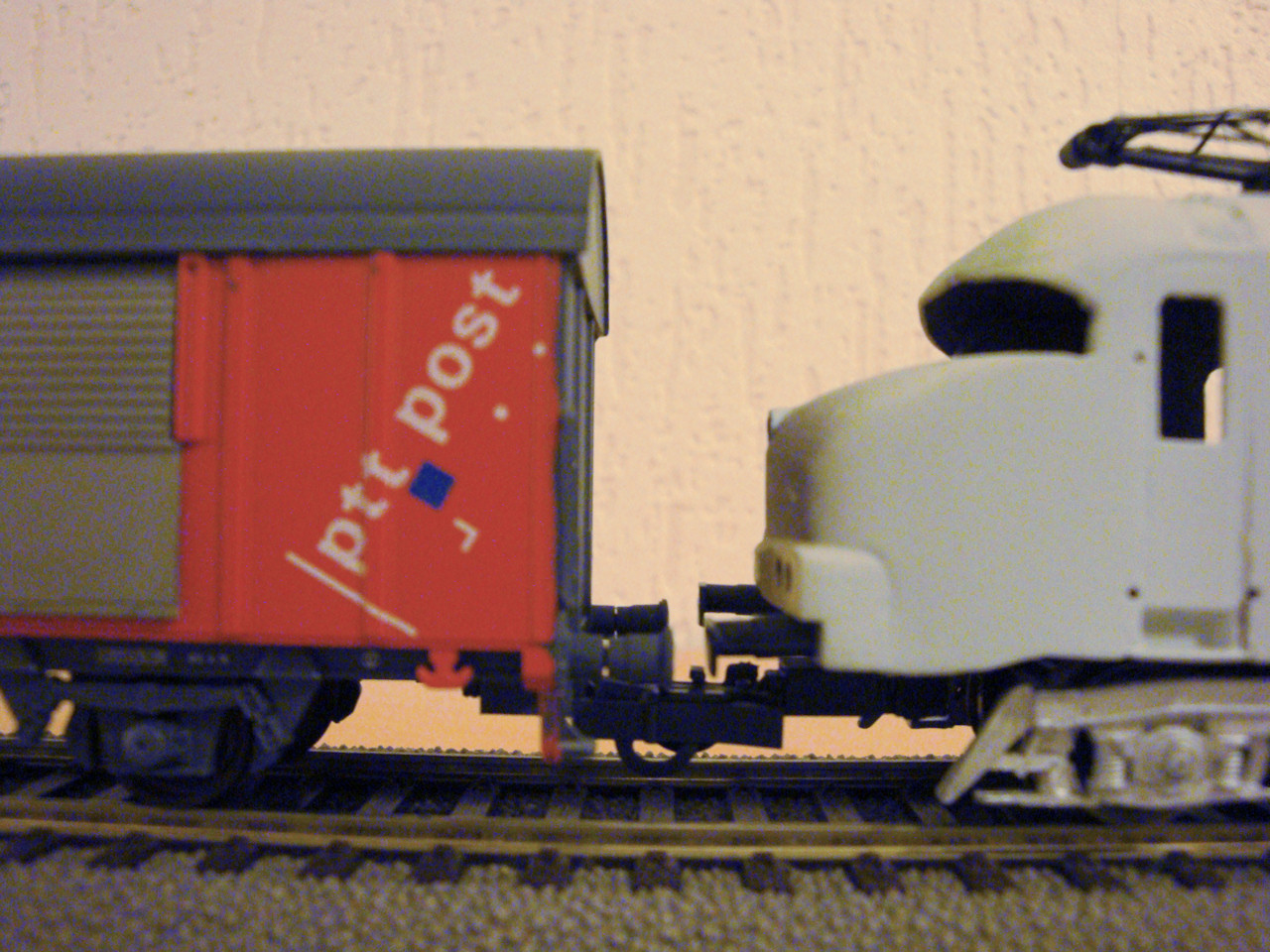

Ik heb ook een setje kleine Symoba kortkoppel mechanieken gebruikt. Ik kan ze niet helemaal strak buffer aan buffer zetten anders haken de buffers in elkaar. Ook is er nog een hoogte verschil met de buffers van de Roco postwagens. Dat los ik later wel op.

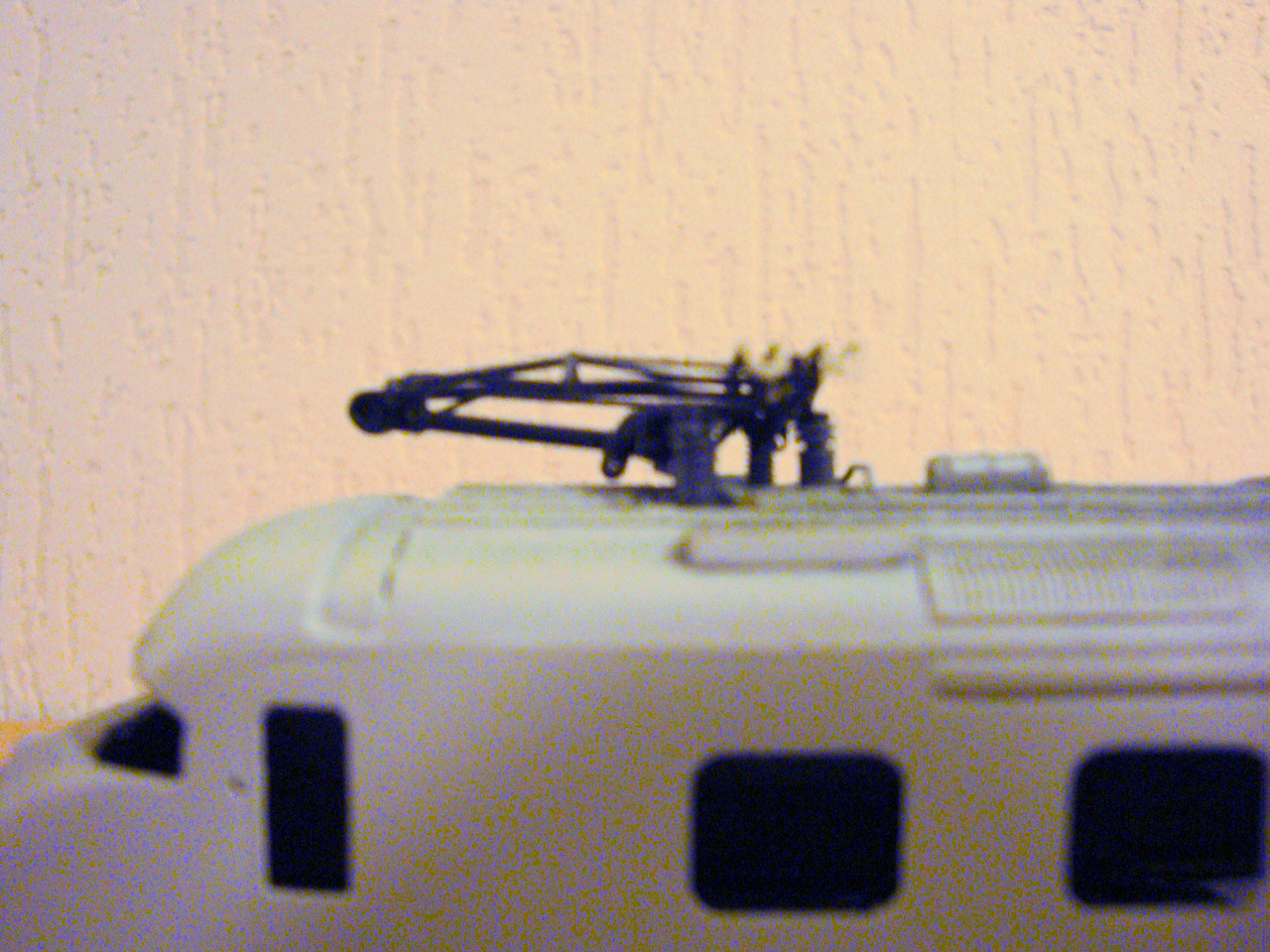

De meegeleverde pantografen zijn van een heel oud Sommerfeldt type en ik had nog een stel panto's liggen van een Roco 1008 van iemand anders waar ouderwetsche stra's op zijn gekomen. Dus boem, deze er op geknald.
